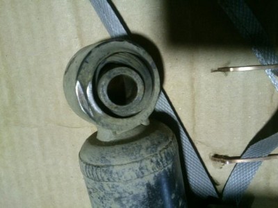

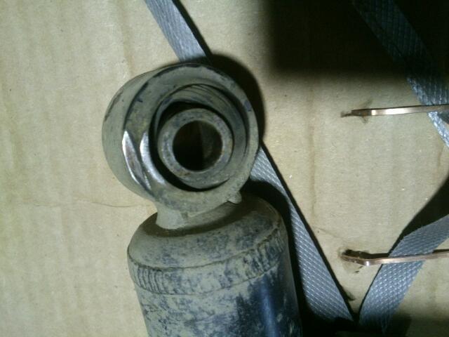

А про амортизатор ... Действительно нижняя втулка хана! Хотя и шрусы брямчат! Амортизатор скорей стучал, при том он свежий! На нем втулку возможно поменять? Или выбрасывать? Так то ему три месяца даже газ еще держит

Заменить салейнт блок можно.

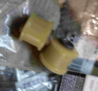

Сегодня сфотографирую, продаются для пыжиков сайлентблоки, масумовские есть, и точка опоры вроде.

Точка опоры артикул переднего 3-03-084, заднего 3-03-792
Только вот одно"но"
У вас втулка с буртиком посередине на амортизаторе, боюсь что ни москвичевские, ни эти не поставите.
Или надо токаря, протачивать канавку, а на втулке амортизатора напильником боковые стенки убирать.
В комплекте идет смазка для запрессовки.
Более подходящий вариант- подобрать конические, типа жигулевских, на долго не хватит,но все же.
А что за амортизаторы такие, что на 3 месяца хватило? Кто их произвел на свет?

Кайаба газовые. Дело думаю не в качестве амортизаторов а В том что кто то до меня поднимал перед и ход на вытяжку соответсвенно уменьшился И когда на кочках подпрыгиваеш бьет амортизатор так как длины хода не хватает! Сегодня поеду в гараж есть от нивы передние амортизаторы, думаю срезать ухо и приварить тем самым еще увеличить ход анализатора (ну это как вариант)там правда втулка чуть меньшего размера но думаю это решаемо. Если не получится то придется менять втулки
