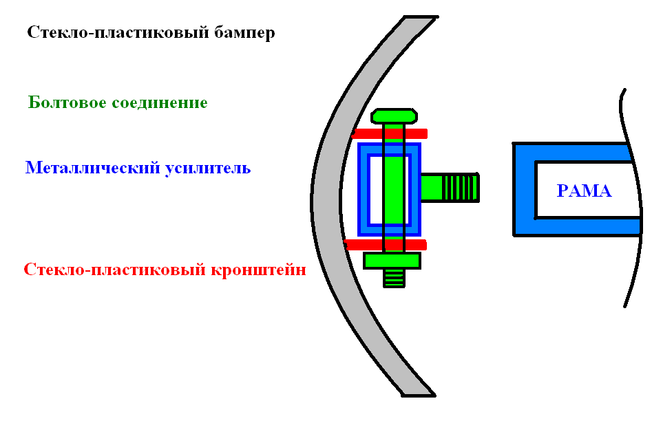

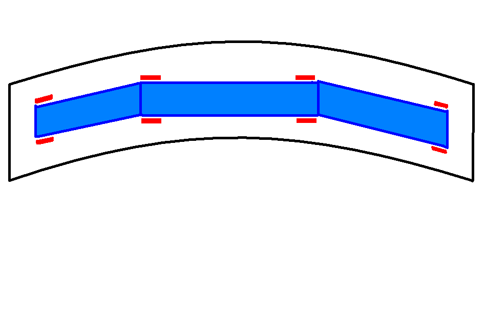

Схематично накидал крепление стекло-пластиковой шкуры к раме посредством самодельного металлического усилителя....
Думаю не составит большого труда для заинтересованных любителей активного внедорожного отдыха:
1. Прикупить кусок профильной трубы 100 х 50...
2. Чутка поработать болгаркой дабы придать трубе геометрию бампера...
3. Наложить 4 сварных шва...
4. Насверлить дырок для ушей "кронштейнов"...
5. Закрепить трубу на стекло-пластиковом бампере с помощью болтового соединения..
6. И на мой взгляд самый сложный момент, выставить бампер в сборе относительно кузова и грамотно закрепить на раме авто...
По поводу лифта...кузов то не становиться шире....бампер как был в длинну 1.5 метра и в высоту 0.5 метра....так и останется...)
Просто крепления усилителя нужно под лифт регулировать!
Мы с металлом в принципе не работаем на таком уровне, + у каждого свое видение как лучше сделать внутренний усилитель...
Поэтому мы предлагаем только силовую шкуру бампера, а дальше кто на что горазд!

sopovexpert, ну тогда тут все правильно написали...
и тему тогда нада создать - делаем СТЕКЛОПЛАСТИКОВУЮ НАКЛАДКУ НА БАМПЕР, ну или фальшбампер..
ибо
Бампер - энергопоглощающее устройство..
т.е. он должен содержать в себе сминающиеся элементы..
как то так

Ну так на Паджеро родной бампер без внутреннего усилителя как я понял.....и с завода он считается полноценным....)
Наш в принципе такой же (только гораздо крепче)..но крепиться к раме....через внутренний усилитель (швеллер)....или через систему кронштейнов...
я на схеме показал самый простой вариант....но не самый правильный....!
можно же сделать 4 отдельных кронштейна они будут крепиться от рамы к бамперу....которые в случае чрезмерных нагрузок будут деформироваться и поглощать энергию удара.....тем самым спасая от повреждений саму раму...
Но конфигурация кронштейнов целиком и полностью зависит от каждого конкретного авто и установленного на нем оборудования....поэтому этот технический момент должен решать каждый владелец самостоятельно!
Мы просто предлагаем рынку правильный с точки зрения эстетики вариант усиления морды авто....
ведь если сильно не заморачиваться...можно и рельсину к джипу прикрутить и так катать...)

Pteradaktel писал(а): Бампер - энергопоглощающее устройство..
как то так
Как вариант можно бампер с рамой соединить при помощи пружин от ходовки, напряжение можно задать с помощью цепей и натяжителя....
КПД такого бампера в плане энергопоглощения будет на все 100 %!

sopovexpert, без обид..вижу, что слово "сопромат" для тебя матерное...
ну удачи..из темки ухожу)

Сообщение sokol »
1. Должен быть металлический каркас, повторяющий форму бампера (в каком объема обсуждаемо).
Крепится должен именно металлический каркас к раме. И никак иначе! Никаких "стеклопластиковых кронштейнов"!
А пространство вокруг да около каркаса может быть заполнено стеклопластиком.
Так как это сделано на Витаре по ссылке на драйв2 выше.

sokol писал(а):1. Должен быть металлический каркас, повторяющий форму бампера (в каком объема обсуждаемо).
http://www.drive2.ru/l/2995370/
2. Изделие должно быть готовым к установке.
шкура должна иметь кронштейны для крепления ее к металлическому каркасу....
не важно будут они стекло-пластиковыми или металлическими...можете шкуру на сквозь просверлить и на болты к усилителю прикрутить....но это уже сами....
т.е. мы делаем только полуфабрикат....так сказать болванку для размышлений...)
которую в принципе....и при желании...можно без особого туда и затрат инсталлировать на авто...
я схематично все чуть выше показал и рассказал...
за готовым продуктом к продавцам настоящих металлически силовых бамперов...!
