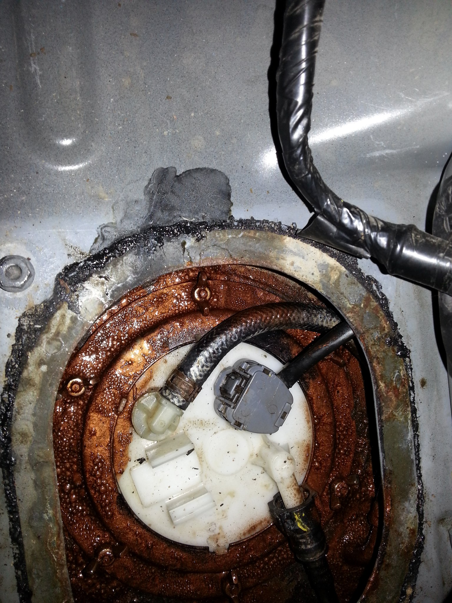

Насос открутился легко т.к. я его менял месяц назад и при закрутке смазал медной смазкой. А поверх гаек на шпильках накрутил барашки. А до этого отмачивал их сутки. Израсходовал 2 баллона Вдшки. Пролил, попробовал открутить, закрутил обратно. И так много циклов открутить не до конца, а потом закрутить. Гайки на 8 поставил новые, а барашки прикрутил сверху для защиты шпильки от грязи т.к. они выступают примерно на 5-6 мм от гайки.TonI писал(а):alex2x2, спасибо огромное!
Как насос с фильтром скрутились? Я когда фильтр менял у себя испытал несколько секасных моментов... Болты эти сгнивают тоже и откручиваются с гайкой. Это прям второе место, где надо мазать сразу после покупки.
По поводу стаба - втулки надо чаще менять
а по поводу втулок чаще менять, так они не беспокоят меня и не изнашиваются. Поэтому и редко меняю.

Я кока-колой с тряпкой отмачивал. Немного поспешил и один оторвал, остальное выкрутилось.alex2x2 писал(а): Насос открутился легко т.к. я его менял месяц назад и при закрутке смазал медной смазкой. А поверх гаек на шпильках накрутил барашки. А до этого отмачивал их сутки. Израсходовал 2 баллона Вдшки. Пролил, попробовал открутить, закрутил обратно. И так много циклов открутить не до конца, а потом закрутить. Гайки на 8 поставил новые, а барашки прикрутил сверху для защиты шпильки от грязи т.к. они выступают примерно на 5-6 мм от гайки.
По задним втулкам на самом деле не совсем понятно когда менять. Менял в том году на полеуретан, сейчас думаю обновить. Хуже не будет. Кстати болты тоже газом грели, иначе поломали бы.

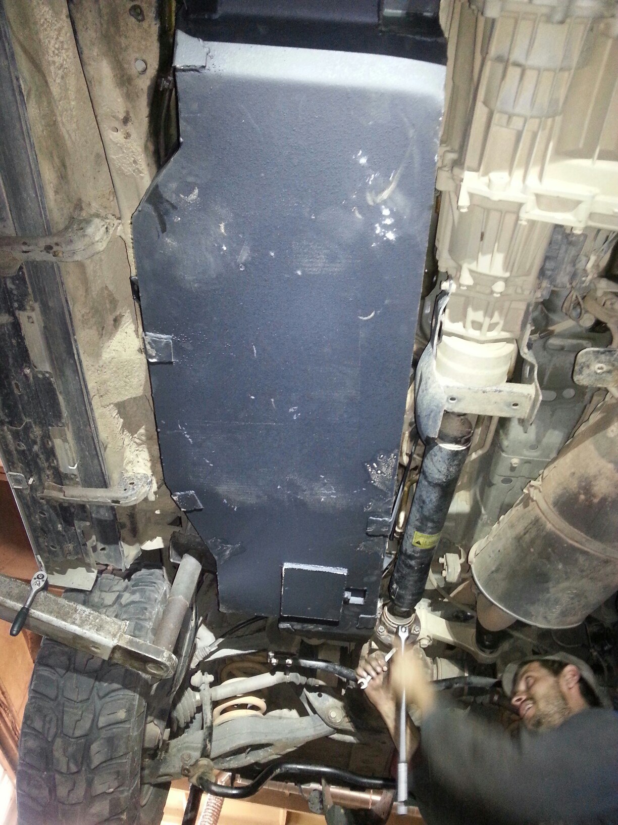

всем привет,
Поставил сегодня в СТО бак 130л на 3.8
Будите ставить такой-же - требуйте инструкцию от Самовара, там не plug-n-play. Или надейтесь, что слесарь уже имел опыт установки чего-то подобного.
8 апреля 2016 - оплата
22 апреля 2016 - отправка
30 апреля 2016 - прибыл

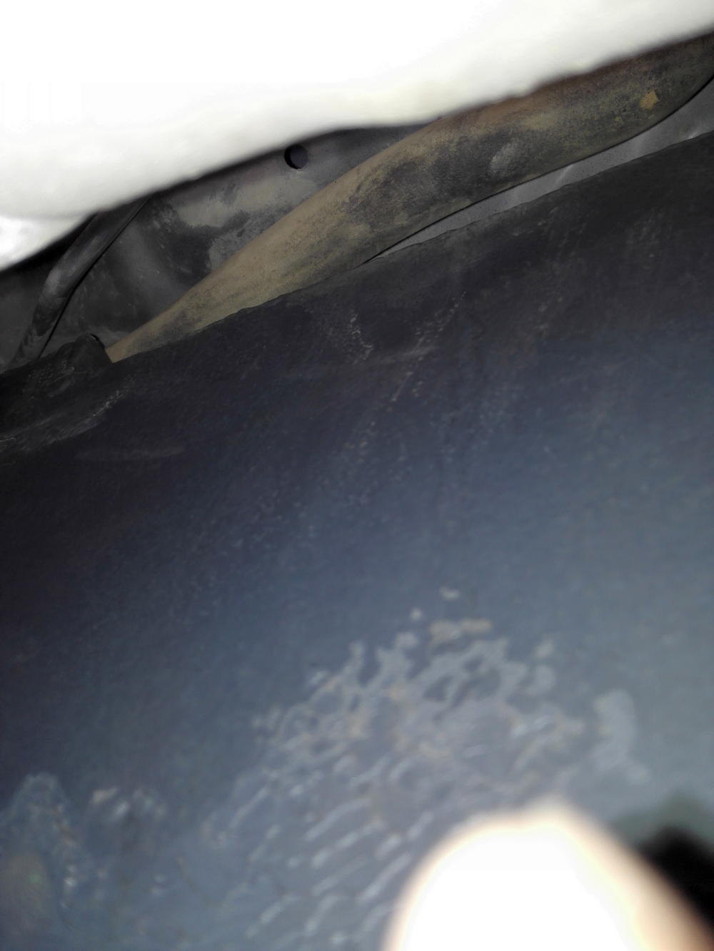

По результатам установки есть у меня вопросы (уточнение: аккумулятор отключался во время проведения работ с баком)
1. Машина троила при первом запуске после установки бака (не присутствовал). Сканер показал ошибку 1го цилиндра. Стерли. Почему троило? На что это влияет. Троения прежде никогда не было, свечи новые.
2. Выехал с СТО - потухли индикаторы 2H/4H, загорелся чек (и такого никогда не было). Почему? После заглушил-завел - появилась индикация 4H. Через 10км заправился ~60л в баке, заглушил-завел - потух чек.
3. Никогда до этого не прислушивался, но слышен писк в районе бака. Писк пропадает если заглушить двигатель. Это нормально? Причины, что проверить.

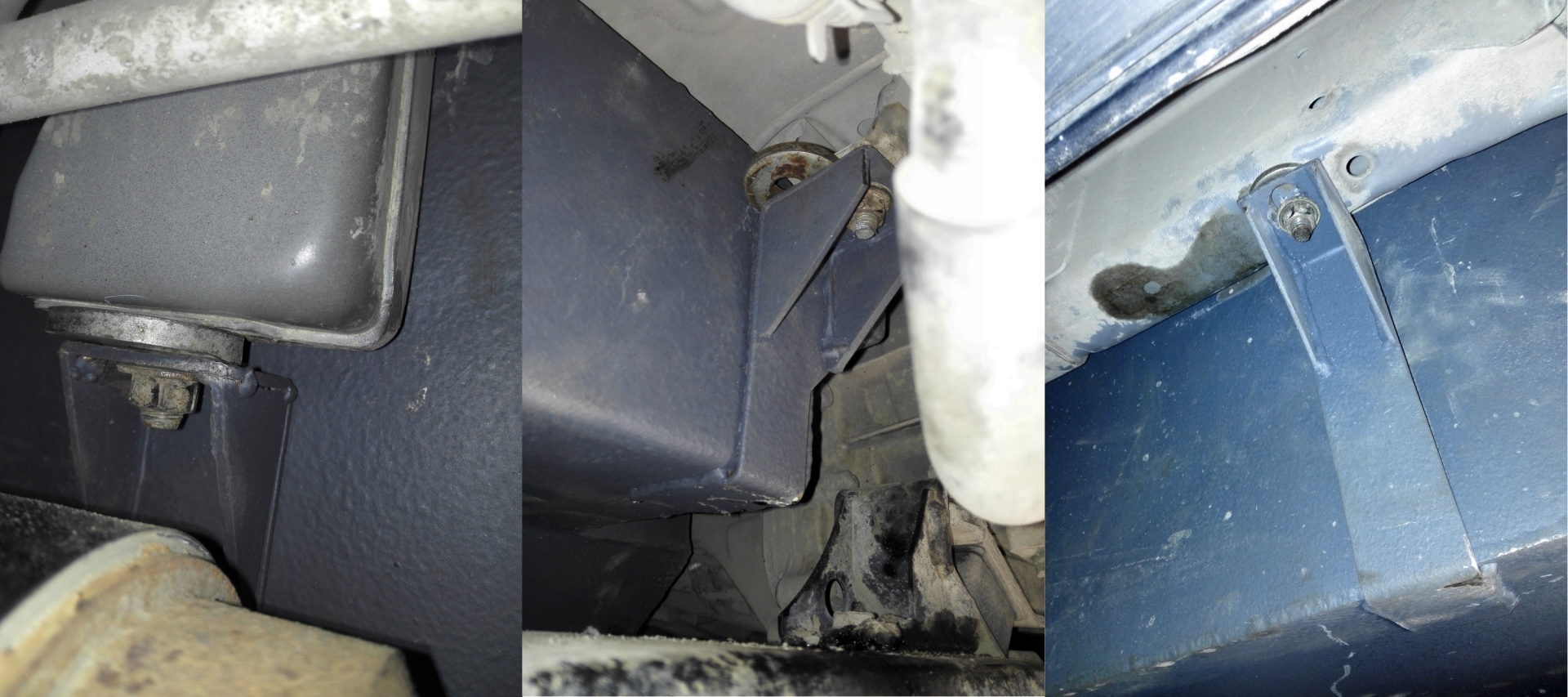

4. См. фото - бак установлен так (объяснение, как понял его я - бак дальше к кузову не прижимается, прижимали - машина на подъемнике поднимается. И там сверху еще не то провода, не то шланг). Норм? Чревато? Переделывать? Бак Крепление у кардана. Было переварено для возможности закрепления. Фото нет.

Писк это топливный насос. У меня также.
