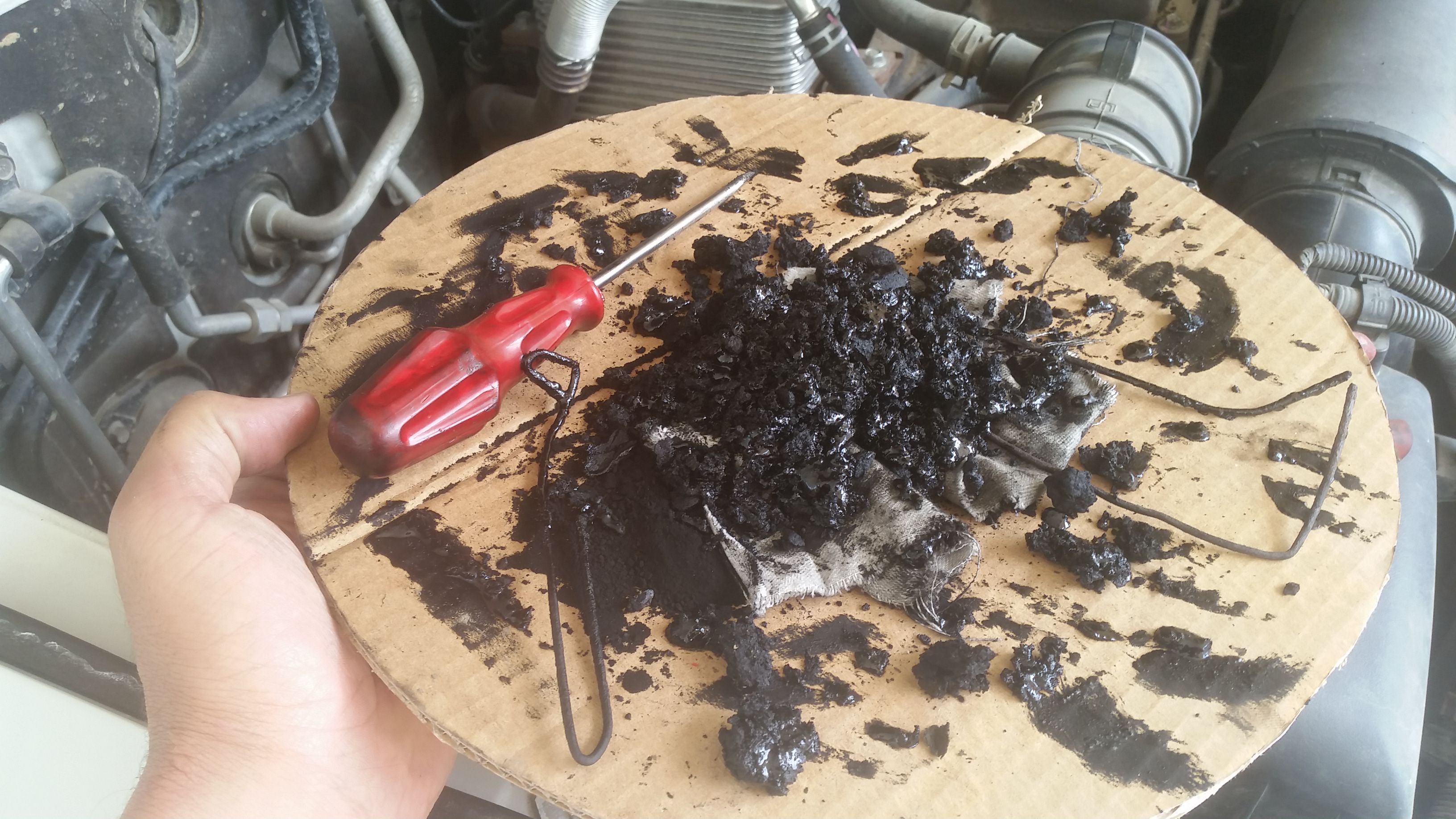

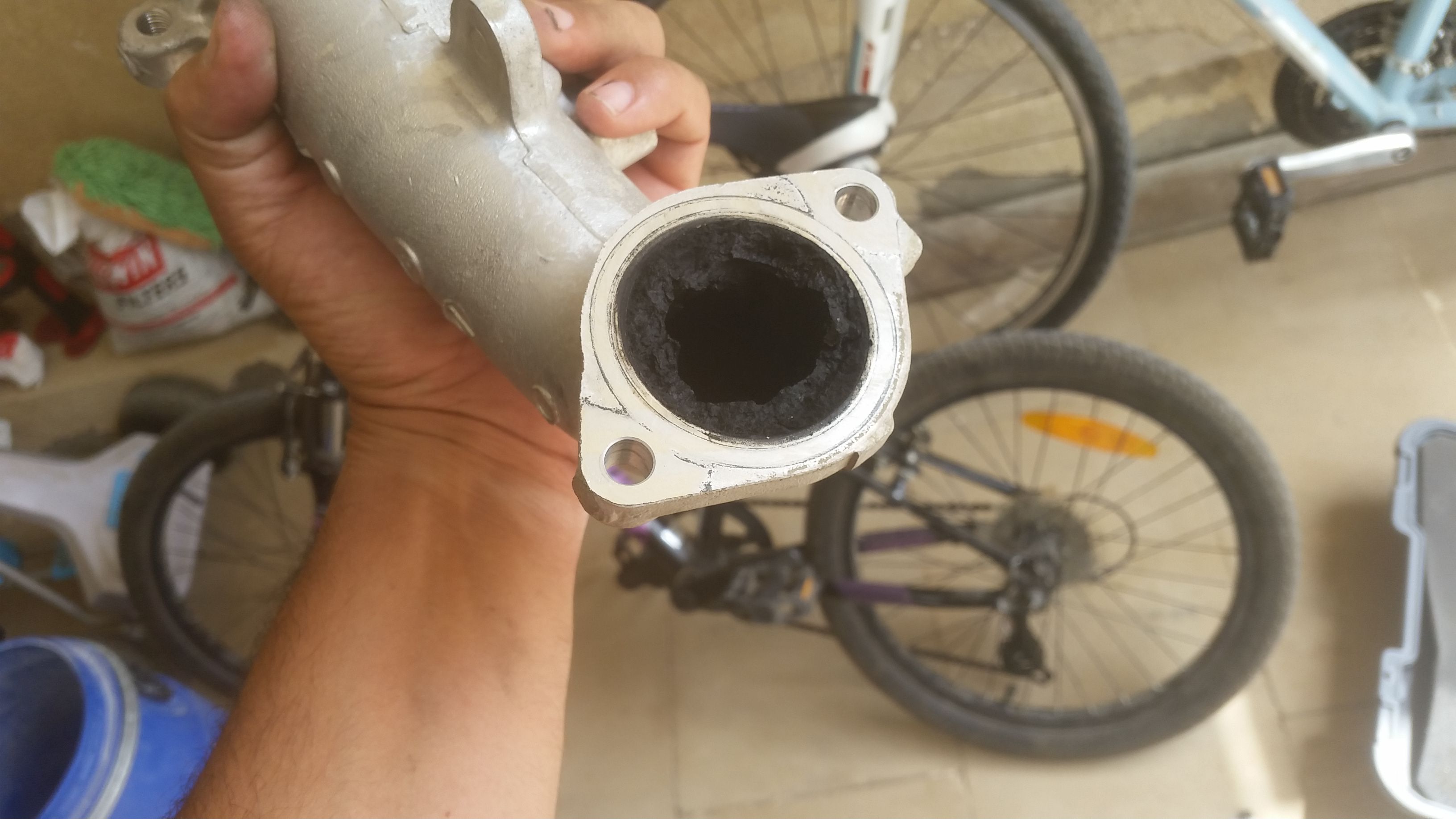

Решил сегодня почтстить ЕГР. Снял его и ужаснулся, 3/4 было забито сажей, причем сажа окаменелая была...
Почистил и промыл ВД-40. Но глядя на рампу не смог устоять и оставить его грязным. Снял рампу и глянул во внутрь. Там было грязнее чем в ЕГР... еле отмыл.
Но входной коллектор тоже был в саже ((.
Ввиду тоочто не было прокладки от коллектора и не было динамометрического ключа, коллектор снимать не стал, а почистил его сколько смог через дырку. Смастерил крючек и сколько смог почистил... в коллекторе сажа была мягче. Выскаблил что смог.
Собрал обратно и завел... дым из под капота! Забыл закрутить гайки патрубка со стороны теплообменника.
Завел еще раз... чуть дымок пошел с глушака, пару раз раскрутил двигатель пока копоть с глушака чистыый выхлоп стал идти.
По ощущениям: двиг стал резвее, раскручивается быстро. Выехал - как будто с машины тонну груза сняли, легкость в разгоне и тяговитость. Как будто прицеп отстегнул.
Пробег 200тыс. Вскрывал ЕГР впервые.
