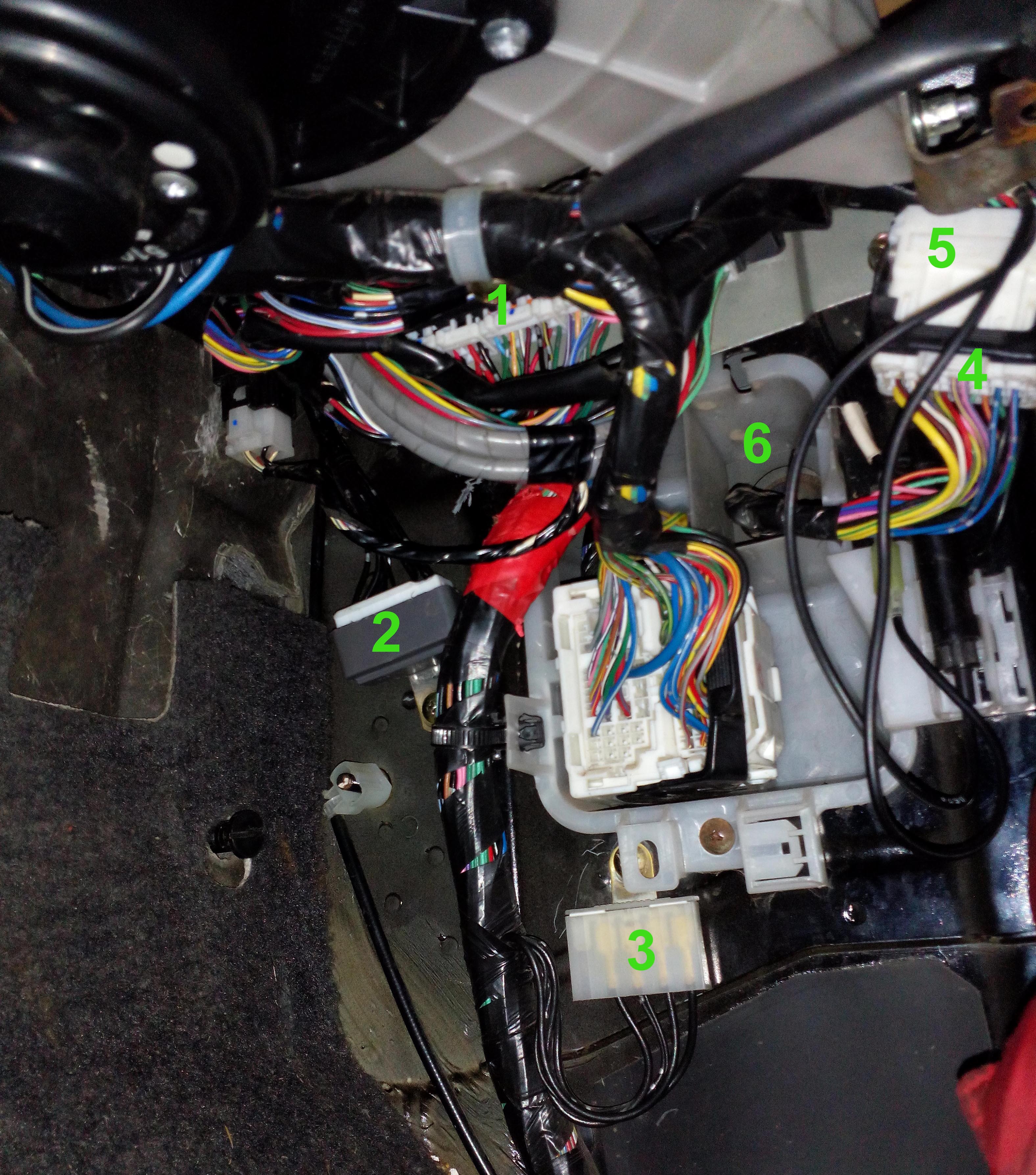

Если не сложно, можете нарисовать на фото (выложено выше 23.03.15) где зажим и защелка? Если там свободный доступ....., где же сложный? Мне чтобы просто сфотографировать, раскорячится не по детски пришлось...

Я не могу сориентироваться на вашем фото, дайте более общий план. Давненько я в ЭБУ Пыжей не лазил. Но когда это приходилось делать, то не сильно уж напрягало. Просто то что не удобно.....

Блок белых разъёмов. Жёлтые на снимай, это SRS. Если включишь зажигание без них, выскочит ошибка, стирать только сканером. Видимо в каком то году переставили ЭБУ. В более ранних моделях он был ниже и стоял на правой стороне, а не на моторном щите.

он и сейчас стоит на правой стороне, рядом с дверью (видео не совсем удачное...) но высоко билин... и воздухан мешает.... сегодня вечером буду пробовать снимать.... подскажите если знаете, где транзисторы искать которые клапанами управляют

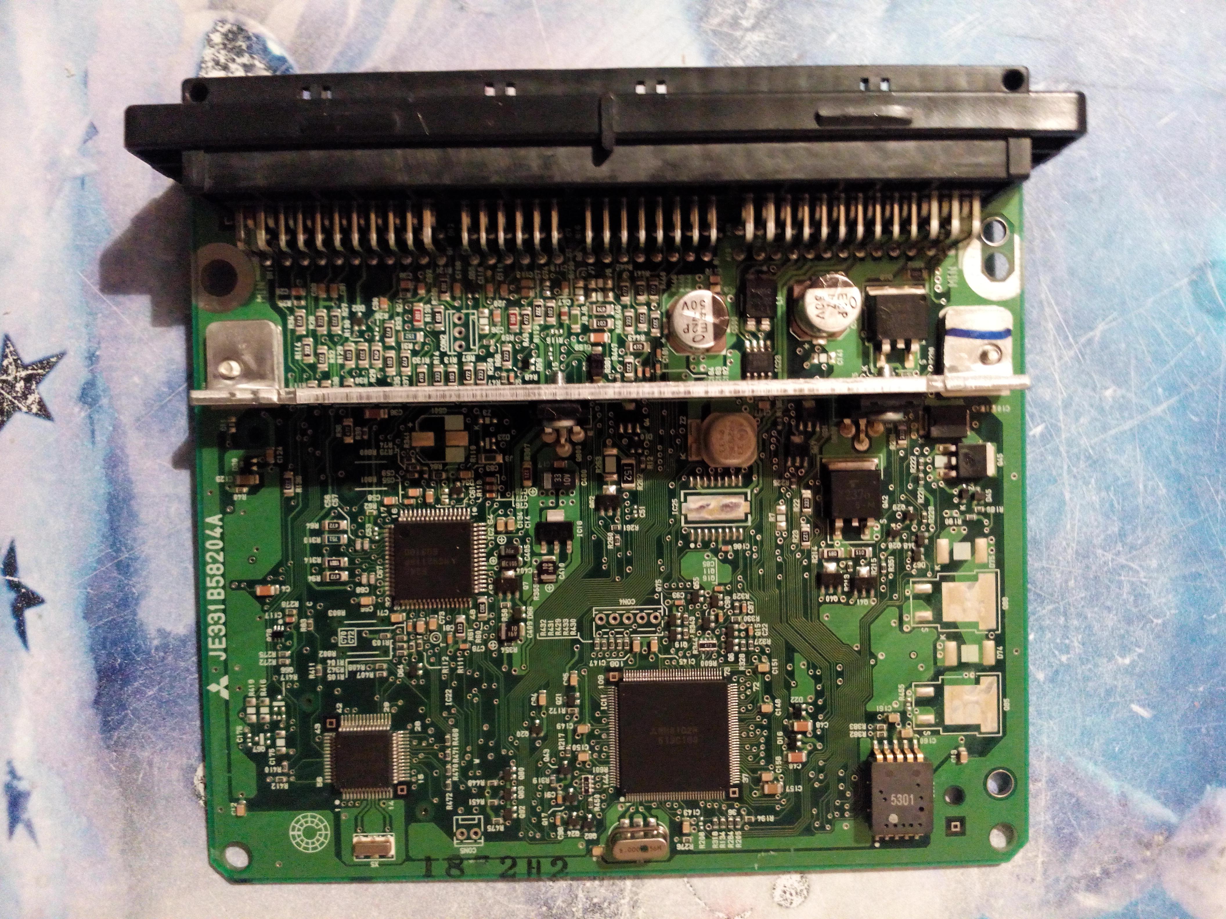

Проблема с дроссельной заслонкой решена. Убился транзистор в ЭБУ. Новый транзистор в магазинах не нашел (заказ - неделя), перепаял с ЕГР (кстати еще один способ глушить ЕГР - выпаять транзисторы...

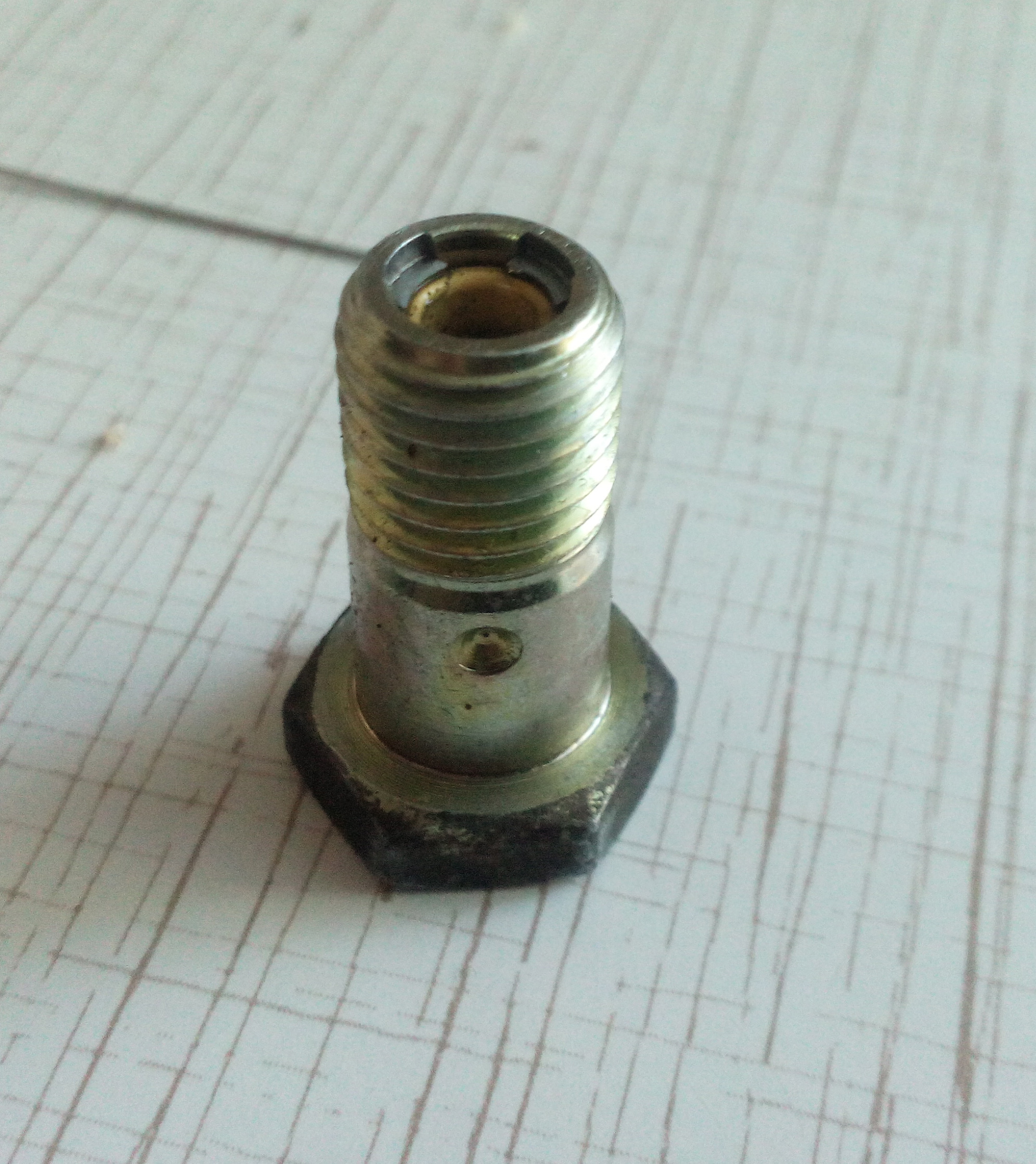

Полез в ТНВД. Выше писал что ТНВД стрекочет, формулировка - стрекочет не совсем правильная... Звук такой, как будто высоковольтные провода гудят в дождь. Может так и должно быть?
Снял болт с сеточкой.... Сеточку вытащить не смог. Ее вообще реально вытащить? Поковырял иголкой... вытащил небольшой комочек что то типа сбившейся шерсти. Постучал о стол.... вывалилось что то типа ржавых песчинок...
Закрутил назад. Завел авто. В итоге ничего не приобрел, кроме головняка... При более внимательном осмотре, обнаружил что с обратки от форсунок капает топливо. Похоже, когда выкручивал болт с сеточкой, стронул шланг идущий от ТНВД к металлической трубке идущей от форсунок. От осознания, что чтобы устранить течь надо снимать впускной коллектор стало печально.... Матов было много....

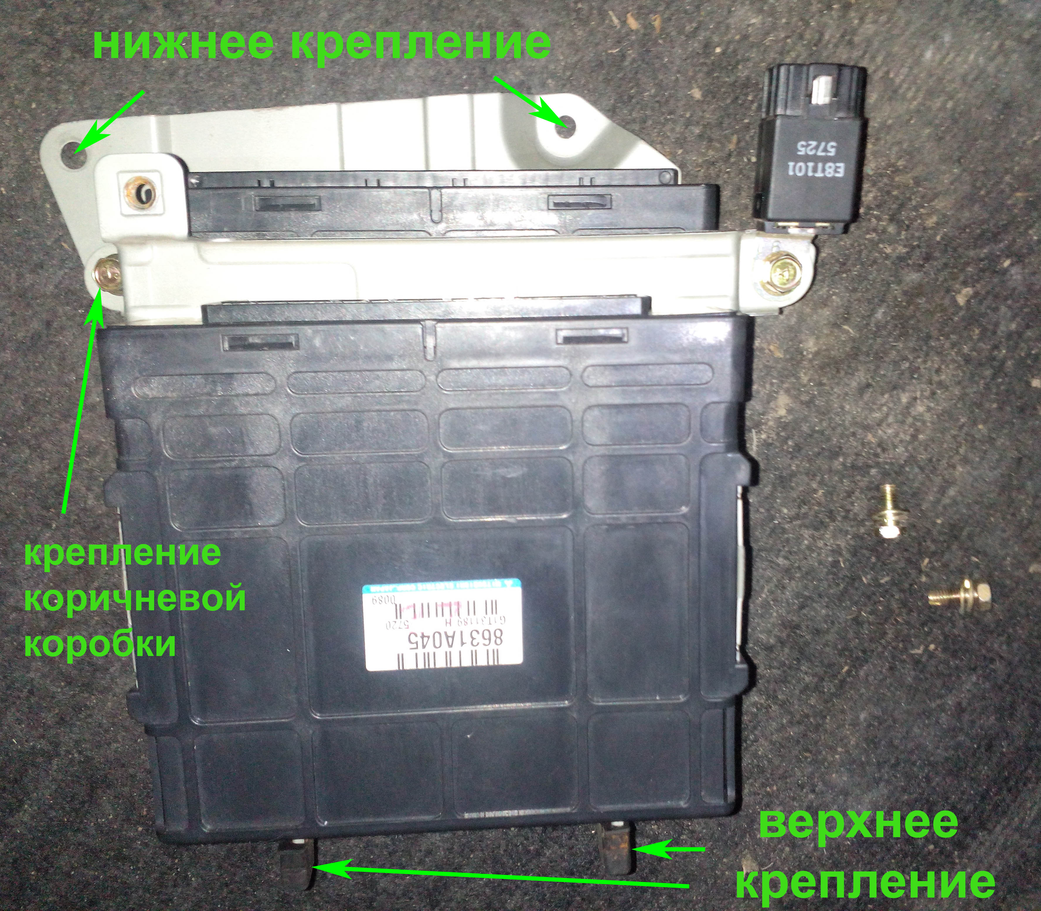

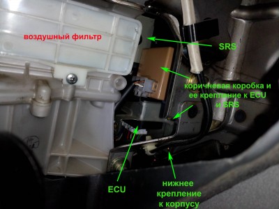

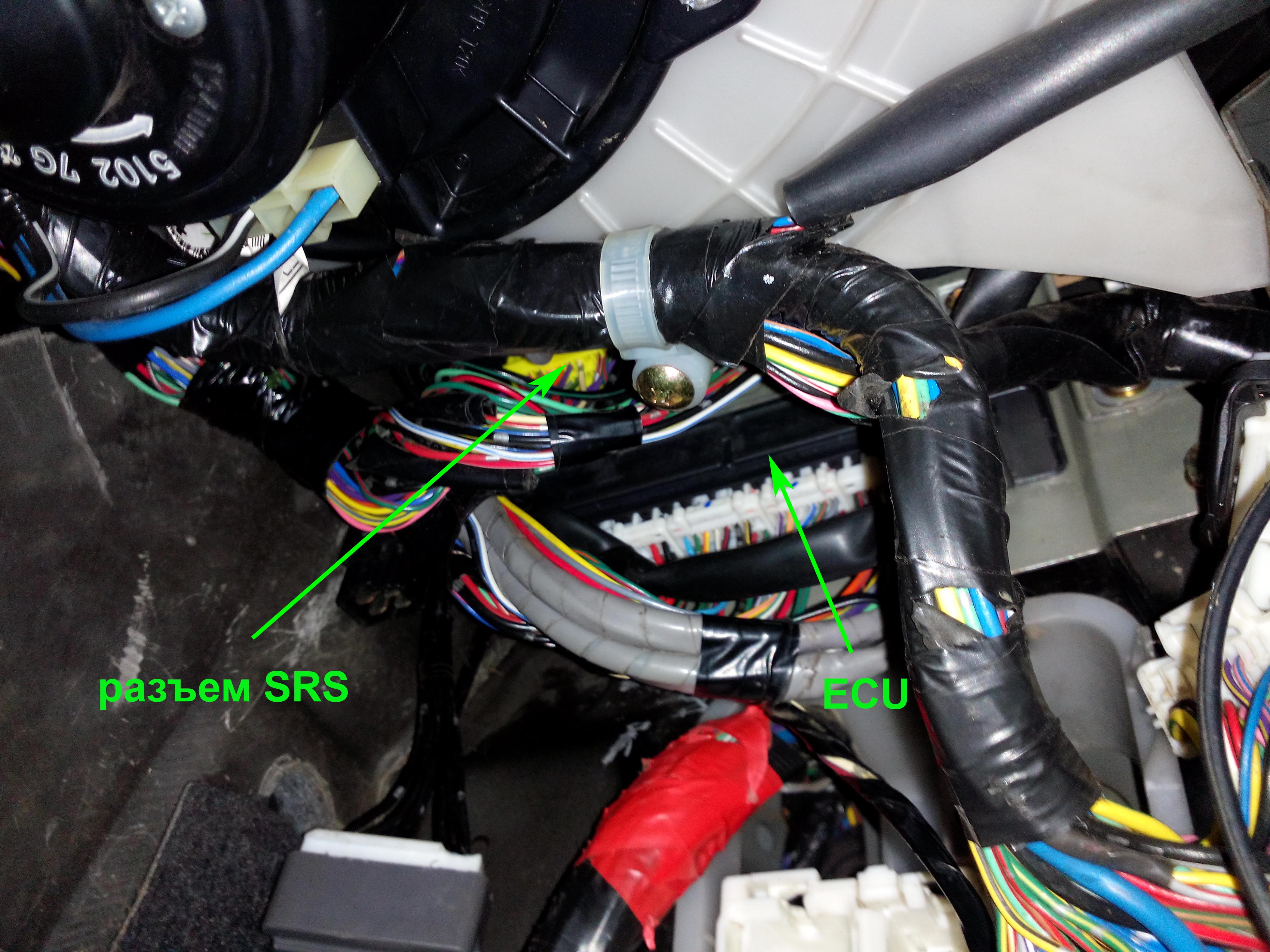

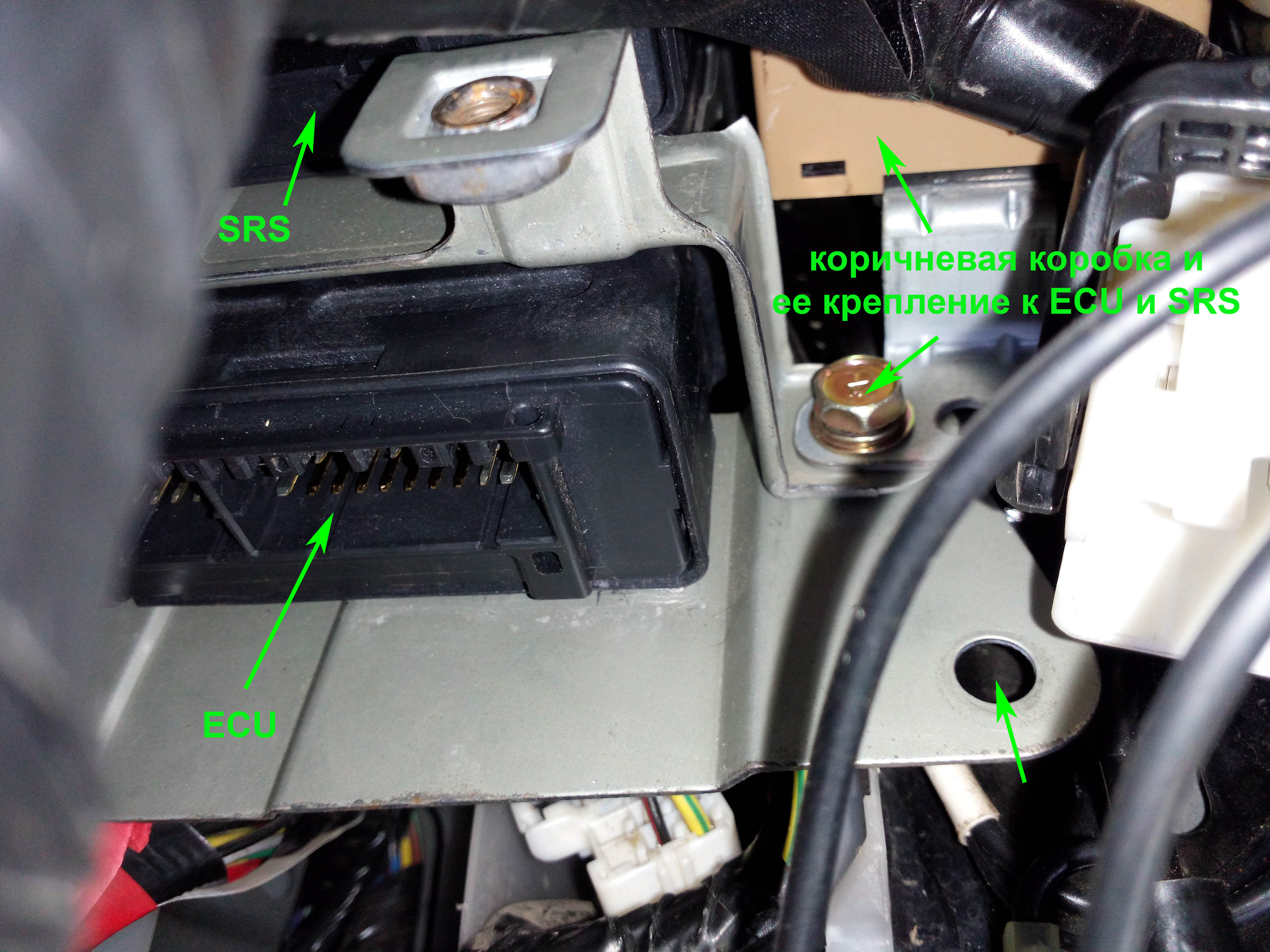

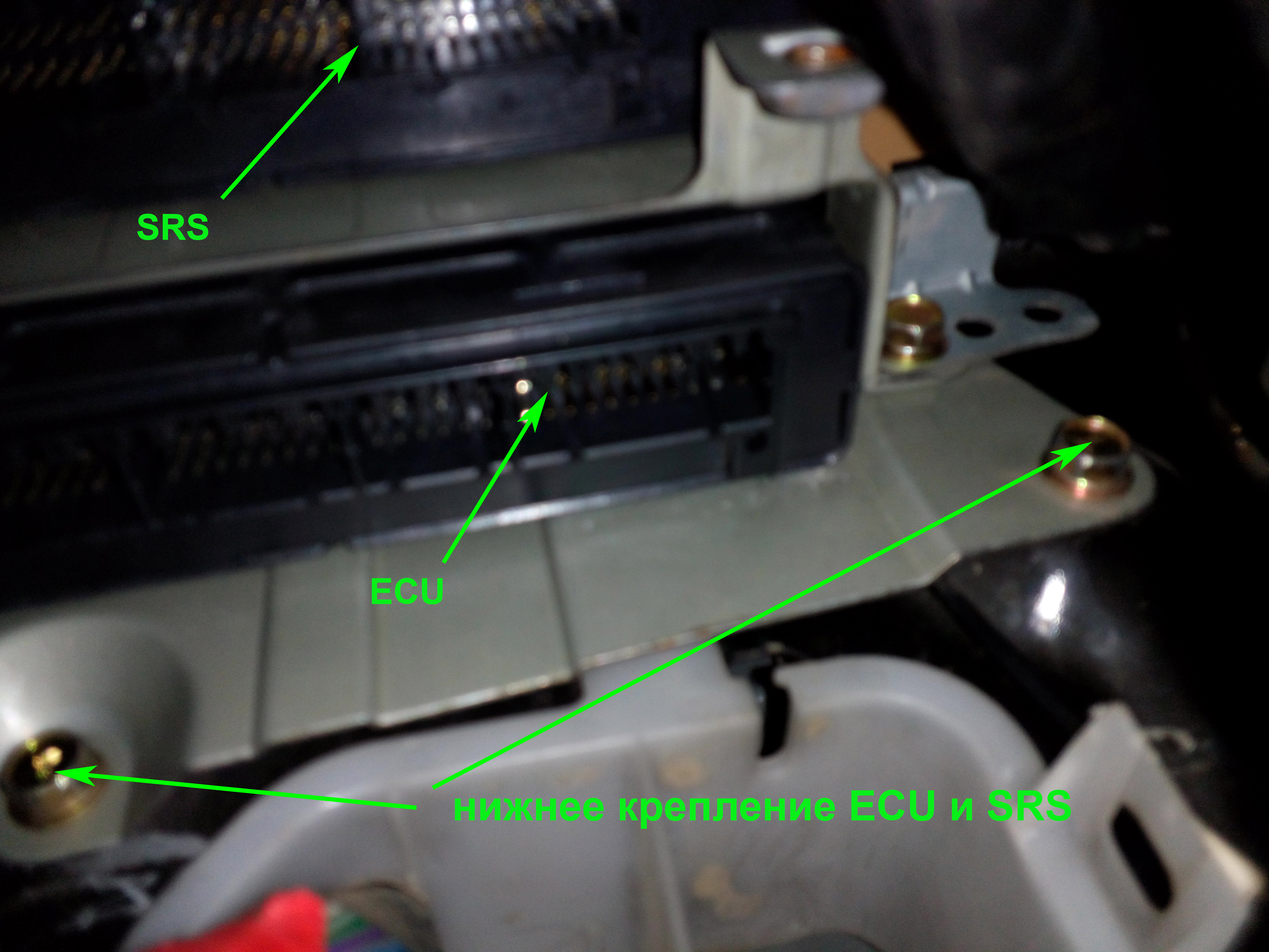

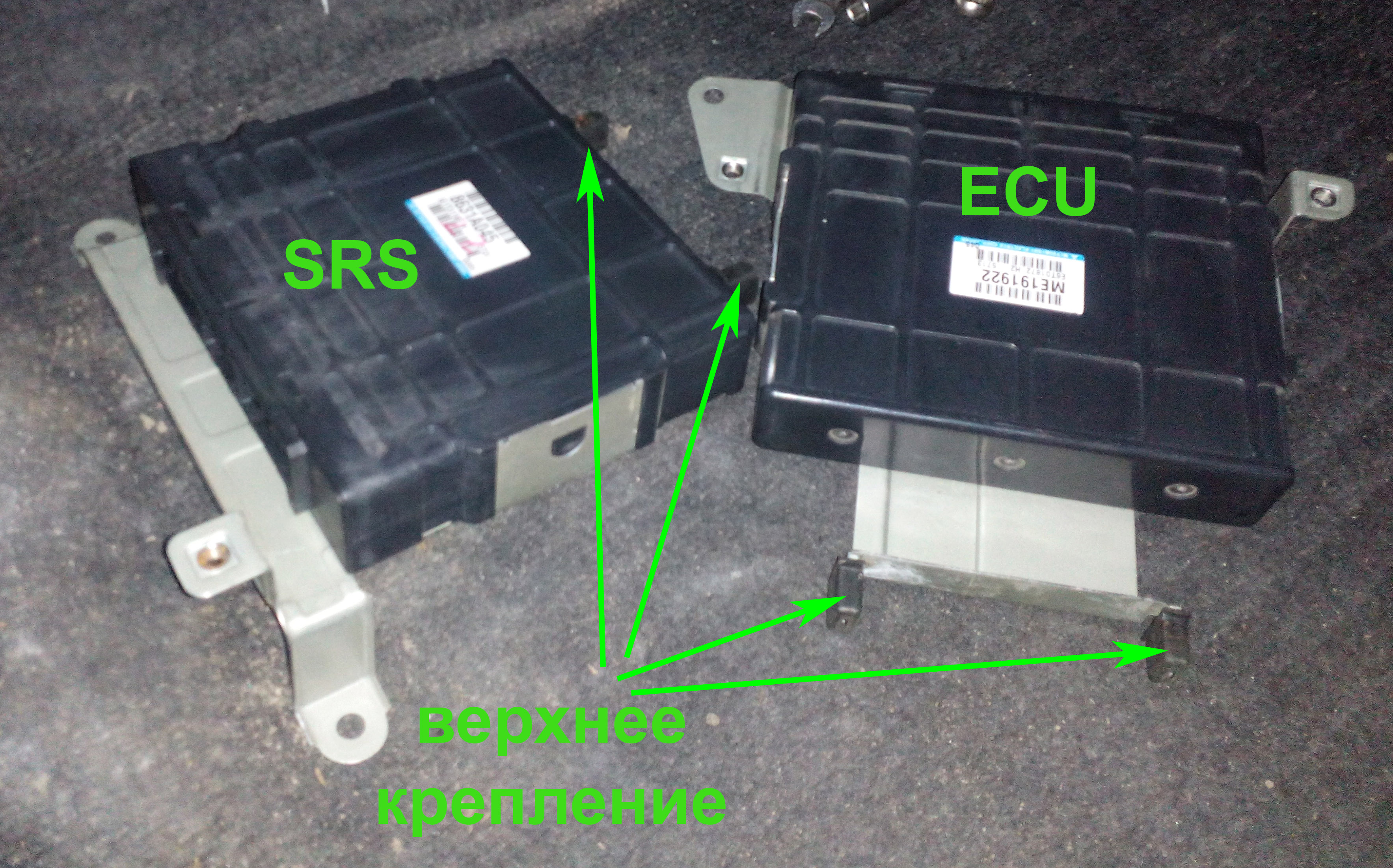

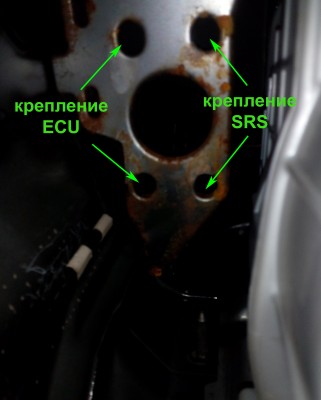

Т.к. по снятию и ремонту ECU ничего не нашел выкладываю как это было у меня...
1. снимаем пластиковую накладку с порога, пластик под бардачком и собственно сам бардачок. Видим следующую картинку на картинке 1-это собственно ECU и есть; 2 и 3 - это гребенки заземления, ту что под номером 2 необходимо открутить (мешает вытаскивать ECU); 4 и 5 какой-то штекер с разъемом мешающий вытаскивать ECU, разъем 4 я скручивал и прятал в нишу 6, а штекер 5 я снять не смог (он закреплен на металлической пластине приваренной к кузову)
еще фотка где лучше видно ECU и SRS (у SRS разъемы желтые) 2. отцепляем все разъемы, откручиваем 2 болта на 10
и тянем ECU и прикрученную к нему SRS в низ вытащить ECU и SRS полностью, нам мешает коричневая коробка прикрученная к ECU вид из салона (вытащить разъем из коричневой коробки я смог только после того как снял ECU) откручиваем болт соединяющий ECU, SRS и кронштейн коричневой коробки и вытаскиваем ECU и SRS видим, что сверху ECU и SRS фиксируется направляющими с резинками, которые вставляются в кронштейн под панелью блоки вытащились без резинок, их я доставал потом....

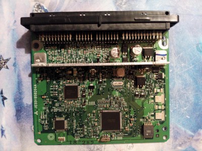

вот как выглядит ECU и SRS после ремонта, перед установкой на место (коричневую коробку я заранее засунул за панель, и прикручивал уже когда почти поставил на место ECU)... 3. теперь собственно переходим к главному... вытаскиваем и изучаем плату ECU ищем необходимую нам ножку (в моем случае 14) и .....

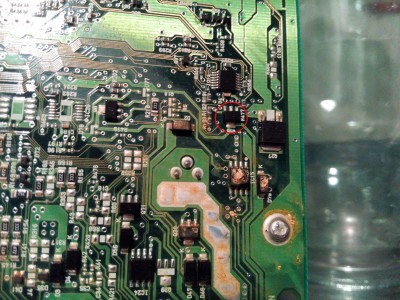

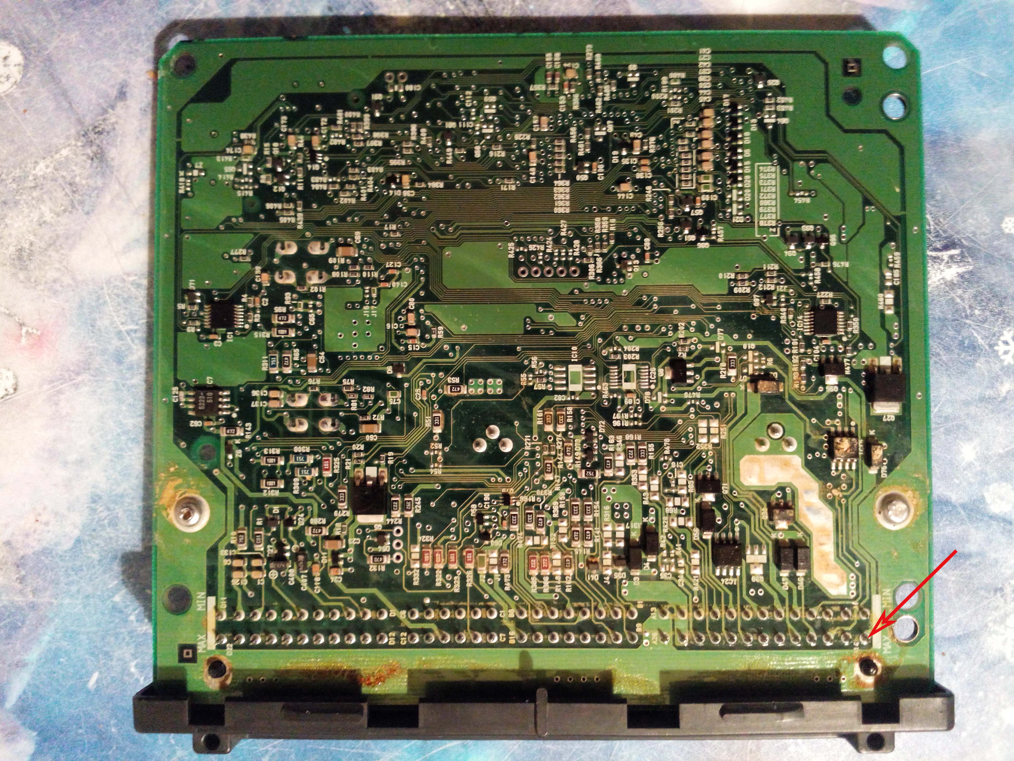

далее по желанию... можно отнести плату в любую радиомастерскую и починить, я же взял литр водки и пошел к знакомому который починяет компьютеры и ноутбуки и умеет обращаться с паяльником и тестером
4. После 0,5 водки мы выяснили, что не работает некий 2А, 60В полевой транзистор называемый "2SK3065". Обзвонив радиомагазины и убедившись, что нужный транзистор или его аналог (1273,1470,1717) можно получить только через неделю было принято решение перепаять транзистор с цепи ЕГР (благо ЕРГ я успешно заглушил ранее), что и было тут - же реализовано.
вот собственно дефектный участок красным кружочком обведен транзистор который наверное мы поменяли.... не уверен, что это он, т.к. после 0,25 л. водки я перестал следить за процессом и на свой вопрос "что сломалось" услышав фразу "транзистор", был полностью удовлетворен...
5. на следующий день подключив блоки назад к авто радостно убедился, что злополучная дроссельная заслонка наконец-то заработала. Радость омрачал слегка гудящий мозг (вчера за 1-ым литром последовал 2-й

Молодцы! Кстати, прошивки ЭБУ разные, у некоторых (более ранние) она закрывается только после 60 гр, а более молодые закрывают почти сразу. Так что всё нормально у вас.
Видимо на старом блоке клапанов у вас коротнул этот клапан.
