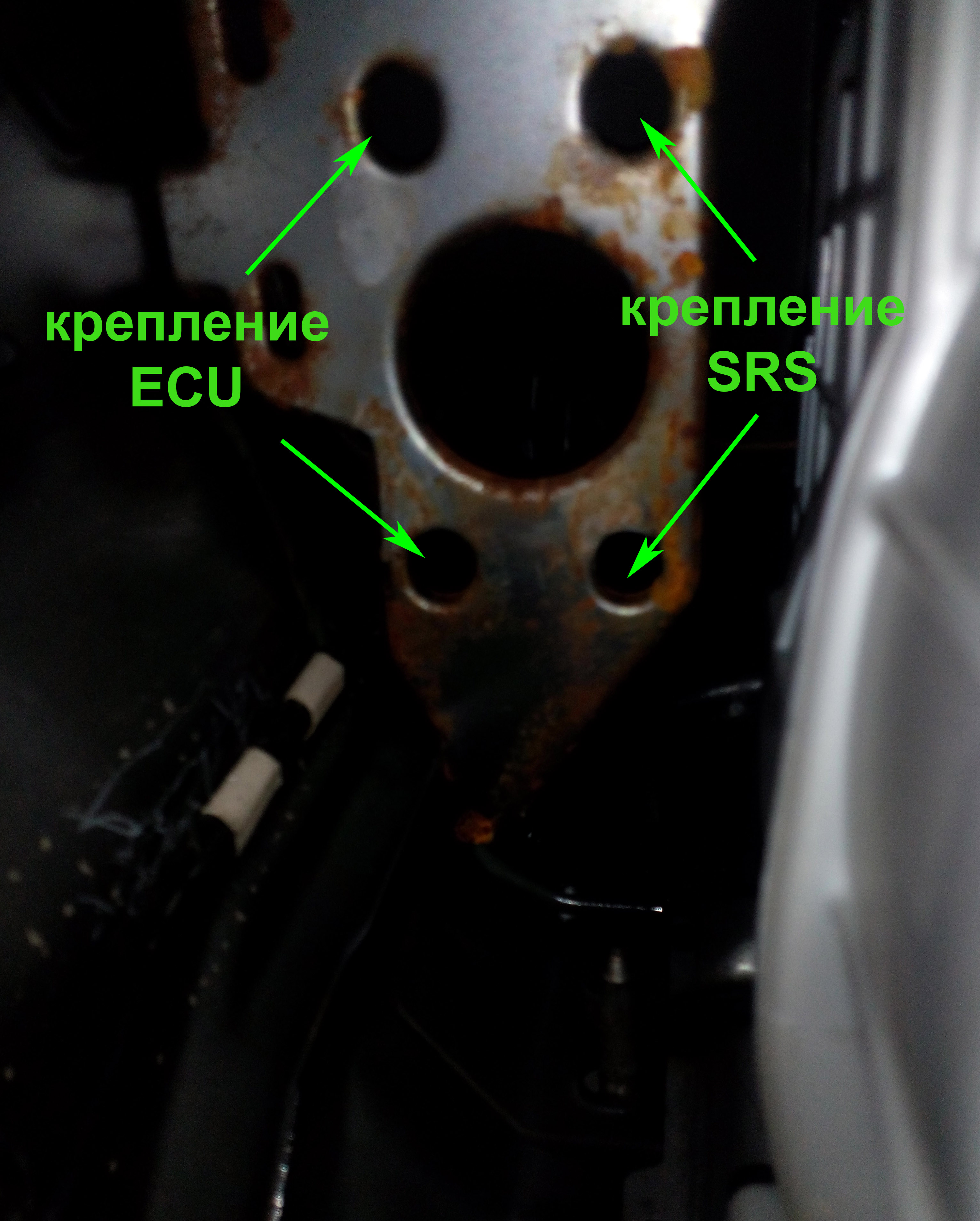

dimNN
Если не сложно, можете нарисовать на фото (выложено выше 23.03.15) где зажим и защелка? Если там свободный доступ....., где же сложный? Мне чтобы просто сфотографировать, раскорячится не по детски пришлось...

Vitalya-74
Я не могу сориентироваться на вашем фото, дайте более общий план. Давненько я в ЭБУ Пыжей не лазил. Но когда это приходилось делать, то не сильно уж напрягало. Просто то что не удобно.....

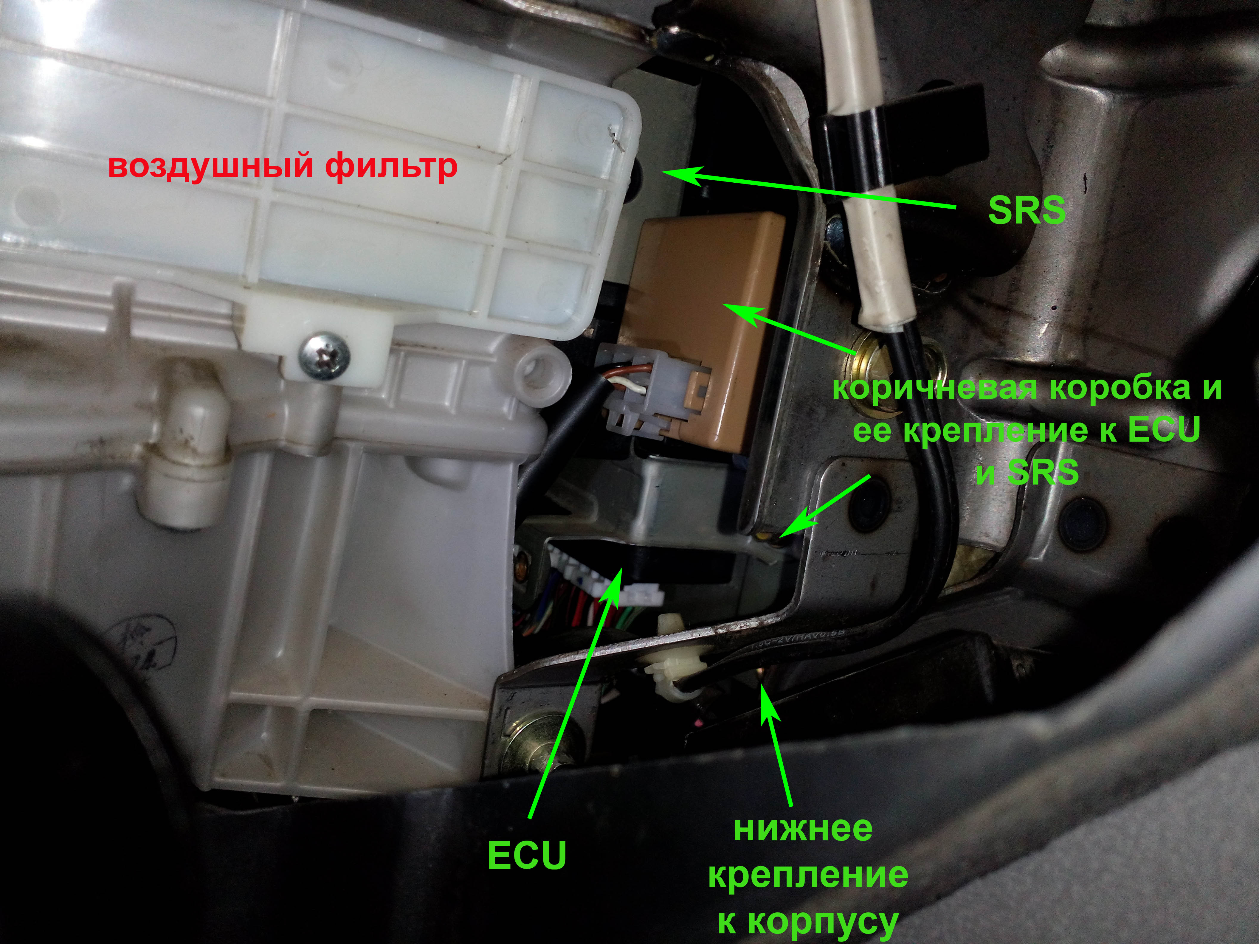

Т.к. по снятию и ремонту ECU ничего не нашел выкладываю как это было у меня...
1. снимаем пластиковую накладку с порога, пластик под бардачком и собственно сам бардачок. Видим следующую картинку
на картинке 1-это собственно ECU и есть; 2 и 3 - это гребенки заземления, ту что под номером 2 необходимо открутить (мешает вытаскивать ECU); 4 и 5 какой-то штекер с разъемом мешающий вытаскивать ECU, разъем 4 я скручивал и прятал в нишу 6, а штекер 5 я снять не смог (он закреплен на металлической пластине приваренной к кузову)
еще фотка где лучше видно ECU и SRS (у SRS разъемы желтые)
2. отцепляем все разъемы, откручиваем 2 болта на 10
и тянем ECU и прикрученную к нему SRS в низ
вытащить ECU и SRS полностью, нам мешает коричневая коробка прикрученная к ECU
вид из салона (вытащить разъем из коричневой коробки я смог только после того как снял ECU)
откручиваем болт соединяющий ECU, SRS и кронштейн коричневой коробки и вытаскиваем ECU и SRS
видим, что сверху ECU и SRS фиксируется направляющими с резинками, которые вставляются в кронштейн под панелью
блоки вытащились без резинок, их я доставал потом....
вот как выглядит ECU и SRS после ремонта, перед установкой на место (коричневую коробку я заранее засунул за панель, и прикручивал уже когда почти поставил на место ECU)...

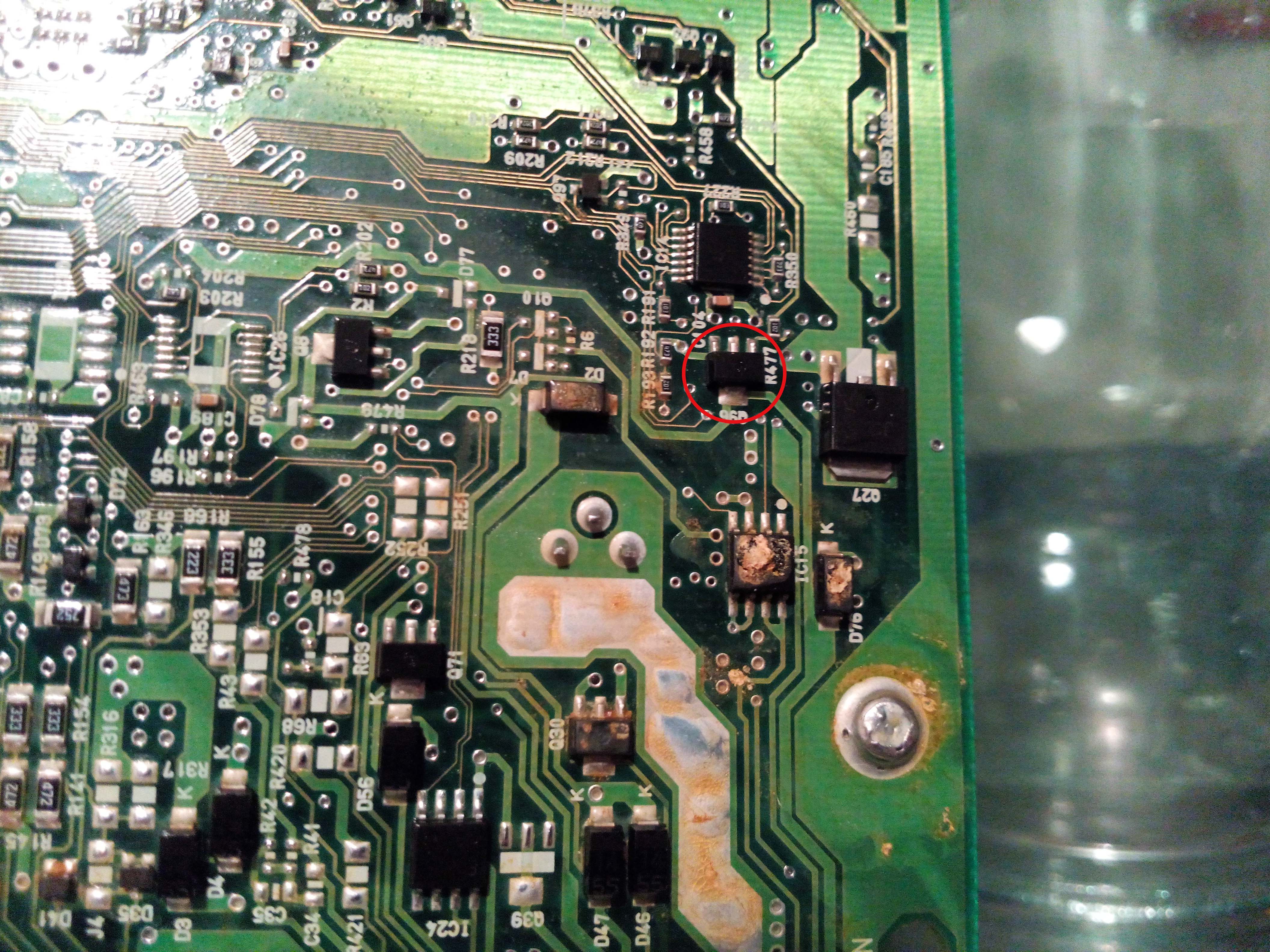

3. теперь собственно переходим к главному... вытаскиваем и изучаем плату ECU
ищем необходимую нам ножку (в моем случае 14) и .....
далее по желанию... можно отнести плату в любую радиомастерскую и починить, я же взял литр водки и пошел к знакомому который починяет компьютеры и ноутбуки и умеет обращаться с паяльником и тестером
4. После 0,5 водки мы выяснили, что не работает некий 2А, 60В полевой транзистор называемый "2SK3065". Обзвонив радиомагазины и убедившись, что нужный транзистор или его аналог (1273,1470,1717) можно получить только через неделю было принято решение перепаять транзистор с цепи ЕГР (благо ЕРГ я успешно заглушил ранее), что и было тут - же реализовано.
вот собственно дефектный участок
красным кружочком обведен транзистор который наверное мы поменяли.... не уверен, что это он, т.к. после 0,25 л. водки я перестал следить за процессом и на свой вопрос "что сломалось" услышав фразу "транзистор", был полностью удовлетворен...
5. на следующий день подключив блоки назад к авто радостно убедился, что злополучная дроссельная заслонка наконец-то заработала. Радость омрачал слегка гудящий мозг (вчера за 1-ым литром последовал 2-й :*DRINK*: :*DRINK*: :*DRINK*: )
