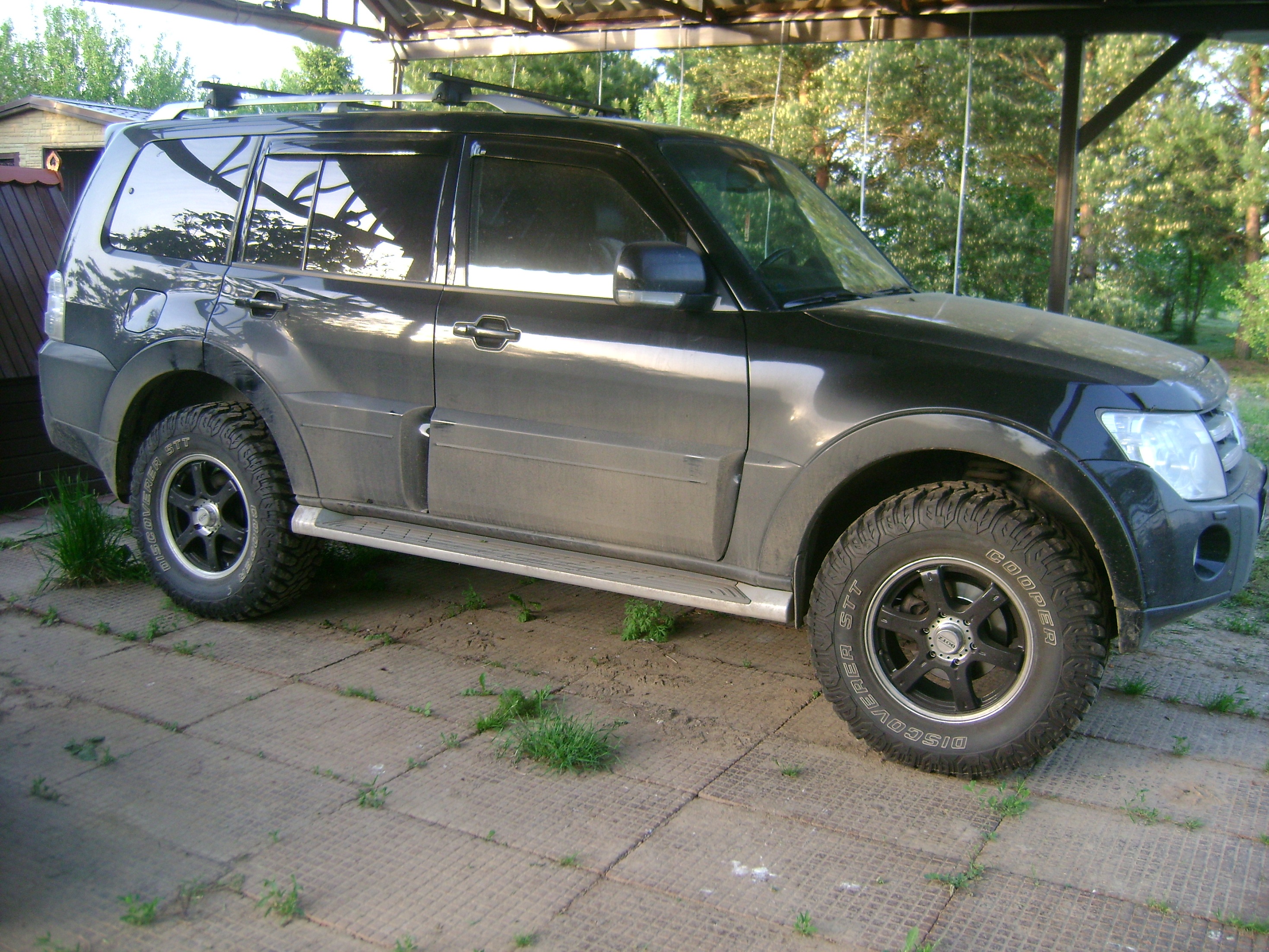

задние пружины. заменил 40мм на 30мм, штатная резинка в утиль.
на летней АТ ничего не задевало, на зимней задевало, размер одинаковый.

Svetliy писал(а):Откуда проблемы? Достачно инфы по размерности колес для п4. Зачем гадать если люди уже делали. Я к примеру дабы без фанатизма езжу на 265/75/17 и на 285/70/17. Но легко влезут больше. И брызговики мои все на месте с завода.
На каких дисках, родные?
Поставил себе 285/70/17 на диски с вылетом +38, прямо в шиномонтаже пришлось снимать спереди реснички и брызговики, иначе бампер бы до дома не доехал.
Лифт пружинами от Влада 2" на родных аммах.

Прошу прощения у читателей данной ветки. Сегодня занимался сменой резины и посмотрел размеры шин. Я не умышленно, выше написал их с ошибкой. У меня лето: 275\70\17 ; зима: 285\65\17.
В таких размерах, как утверждал выше ничего не задевает. Диски родные (оригинал) с завода. Лифт: ОМЕ +2 дюйма и проставки 30 мм под задние пружины.
Как и говорил, туда без проблем влезут колеса большего размера. Эти как то маловаты.

Svetliy писал(а):зима: 285\65\17. В таких размерах, как утверждал выше ничего не задевает. Диски родные (оригинал) с завода. Лифт: ОМЕ +2 дюйма
Все тоже самое, только диски 17х8 ЕТ35
Мишка73 писал(а):Поставил себе 285/70/17 на диски с вылетом +38, прямо в шиномонтаже пришлось снимать спереди реснички и брызговики, иначе бампер бы до дома не доехал..
Пуля в пулю :)

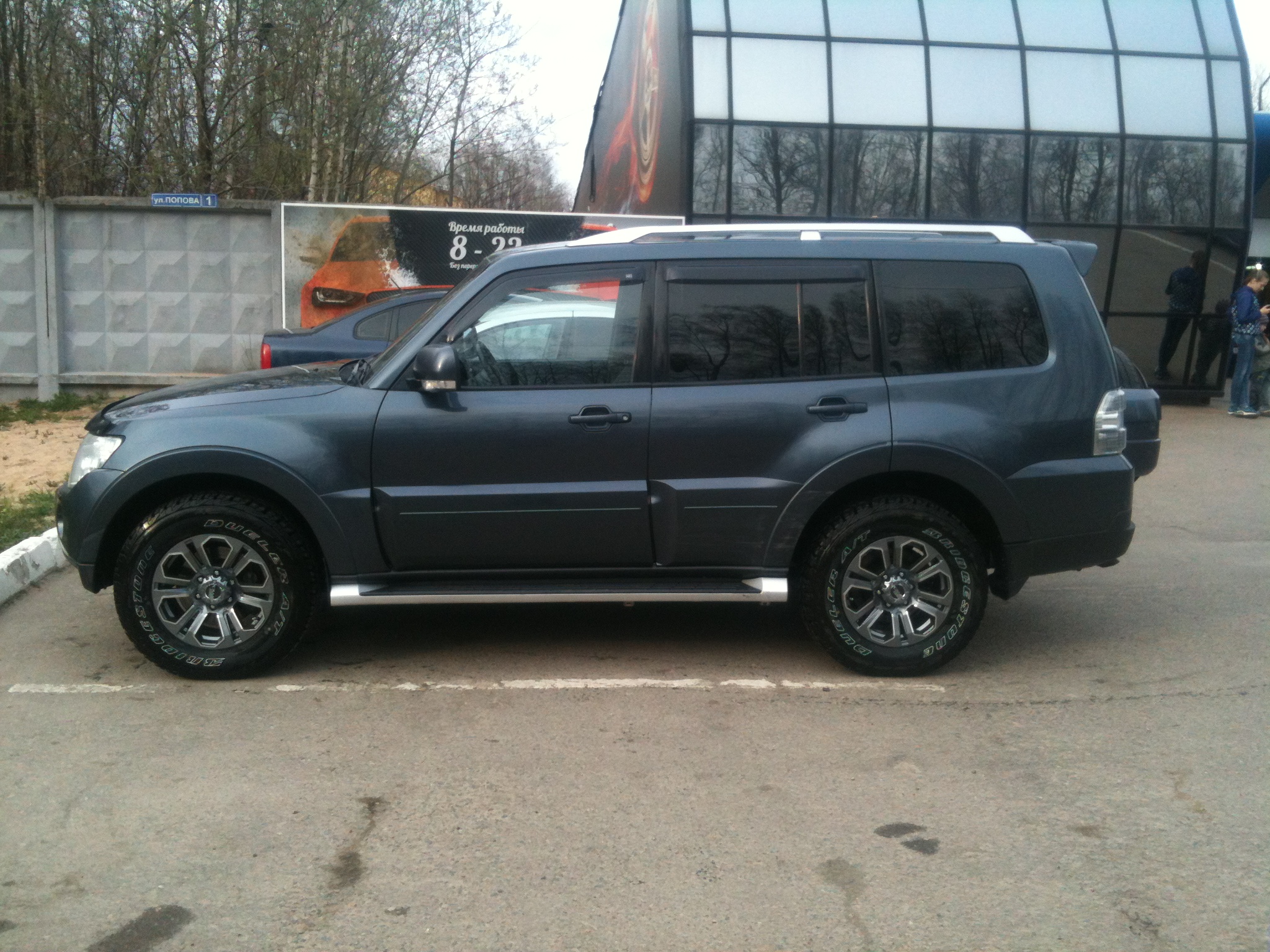

Я вот тоже снял реснички, но не в шиномонтаже, можно было ездить и с ними, колеса те, что в подписи, пружинки от влада +1,5, хотя они уже просели за 2,5 года, но запас небольшой есть, езжу круглогодично все окейненько :;-): http://pajero4x4.ru/bbs/phpBB2/download ... &mode=view

forest-alex писал(а):Лех, лифткомплект из 4х домкратов? А размерность какая?
275/70/17... Просто диски покрасил модно, решил похвастаться ::-D:
