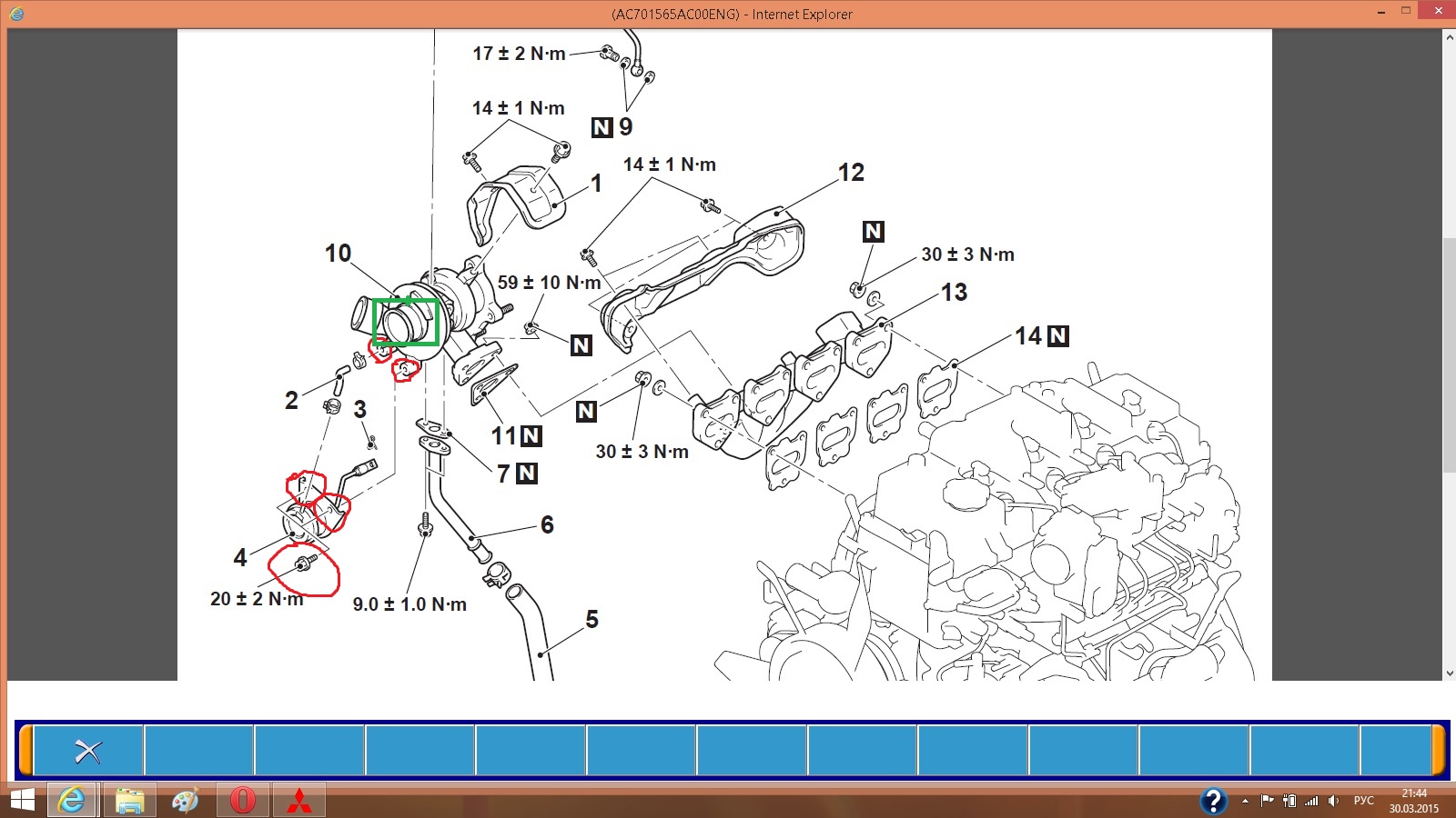

Ослабить хомуты и снять патрубок от воздушного фильтра до турбины отмечено зелёным головка на 10мм
Отвернуть два болта головкой на 12мм отмечены красным.
Не отсоединяя тяги подвигать актуатор в плоскости тяги вперёд/назад.
Двигаться должен без усилия.
Заодно и дунуть в актуатор через шланг, проверить цела ли диафрагма.
Лучше использовать трубку от капельницы

Не правильно.
Если отмотаете назад: Я говорил что шплинт держащий тягу снимать не надо. Ибо поставить его назад очень проблематично.
От Вас требуется понять легко ли двигается рычаг приводимый в действие той тягой, и цела ли диафрагма на актуаторе.
