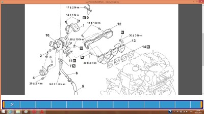

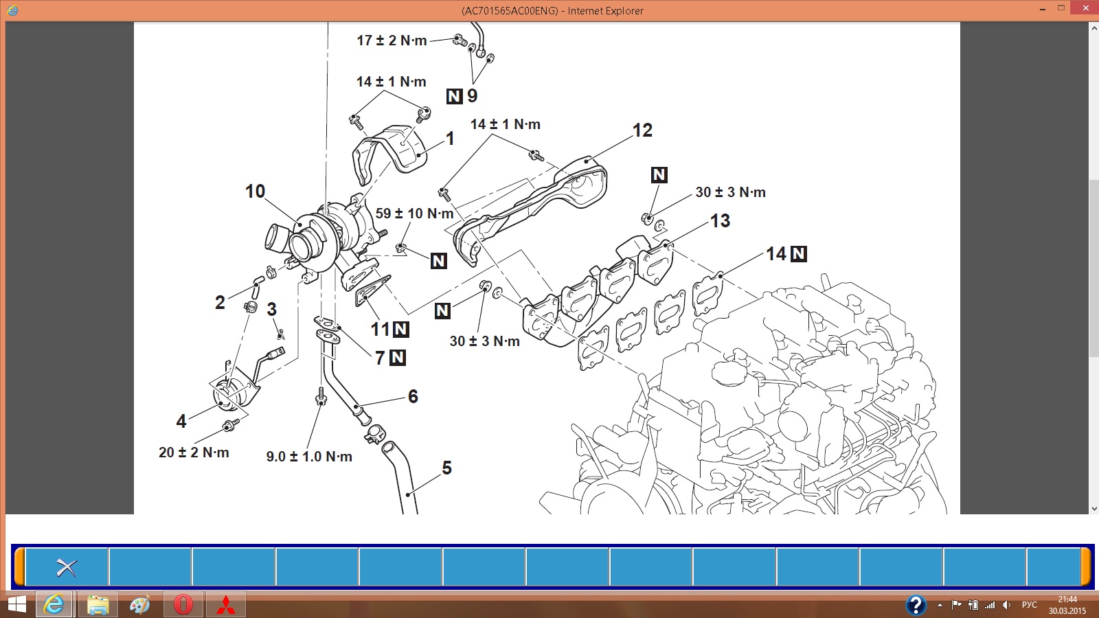

Re: Ошибка P0234
Следует проверить цел ли шланг 2 и актуатор 4
Шланг визуально. А в актуатор просто дунуть ртом цела ли в нём диафрагма.
Если будет лопнувший шланг или диафрагма, то турбина не будет сбрасывать давление.
Тоесть будет передувать.
Проверьте по результату, может придётся "копать" дальше.

Re: Ошибка P0234
Сообщение Lukich111 »
Тарантайка поди 2008 года? Вполне мог заклинить вестгейт, поз. 4, надо расходить книпексами.
