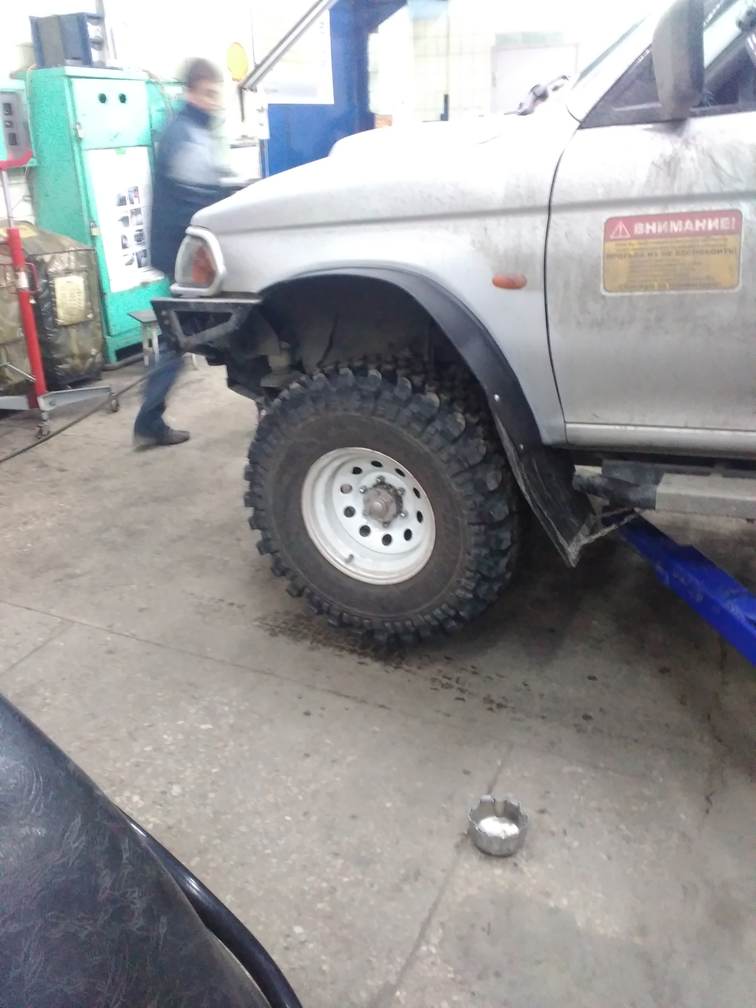

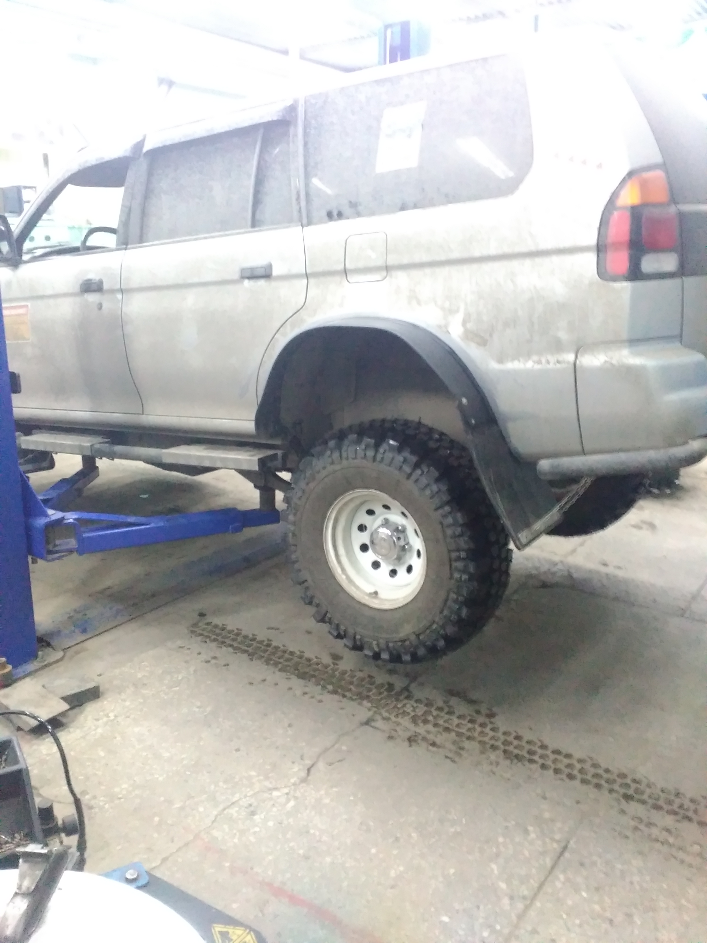

Заехал на развал, для успокоения души - нормуль.
Балансировка прошла с проворотом, три колеса в нули ВООБЩЕ без грузов, в два проворота на колесе, одно на 5/15(поставили сзади слева). Руль все равно кидает по 2см лево/право, но едет прямо, скорость в районе 50-60, под 70 пропадает биение. Давление 2,5 пока.
В фантастику российской резины на китайском диске не верю.
Завтра поеду в другом месте крутану перед. Если и там покажет нули, я поклонюсь китайцам и алтайшине.
Пока буду ездить на нём, выявлять мелочи. Икса пожалеем по раскисшему частнику, да и заказанную подвеску на перед пусть ждёт.

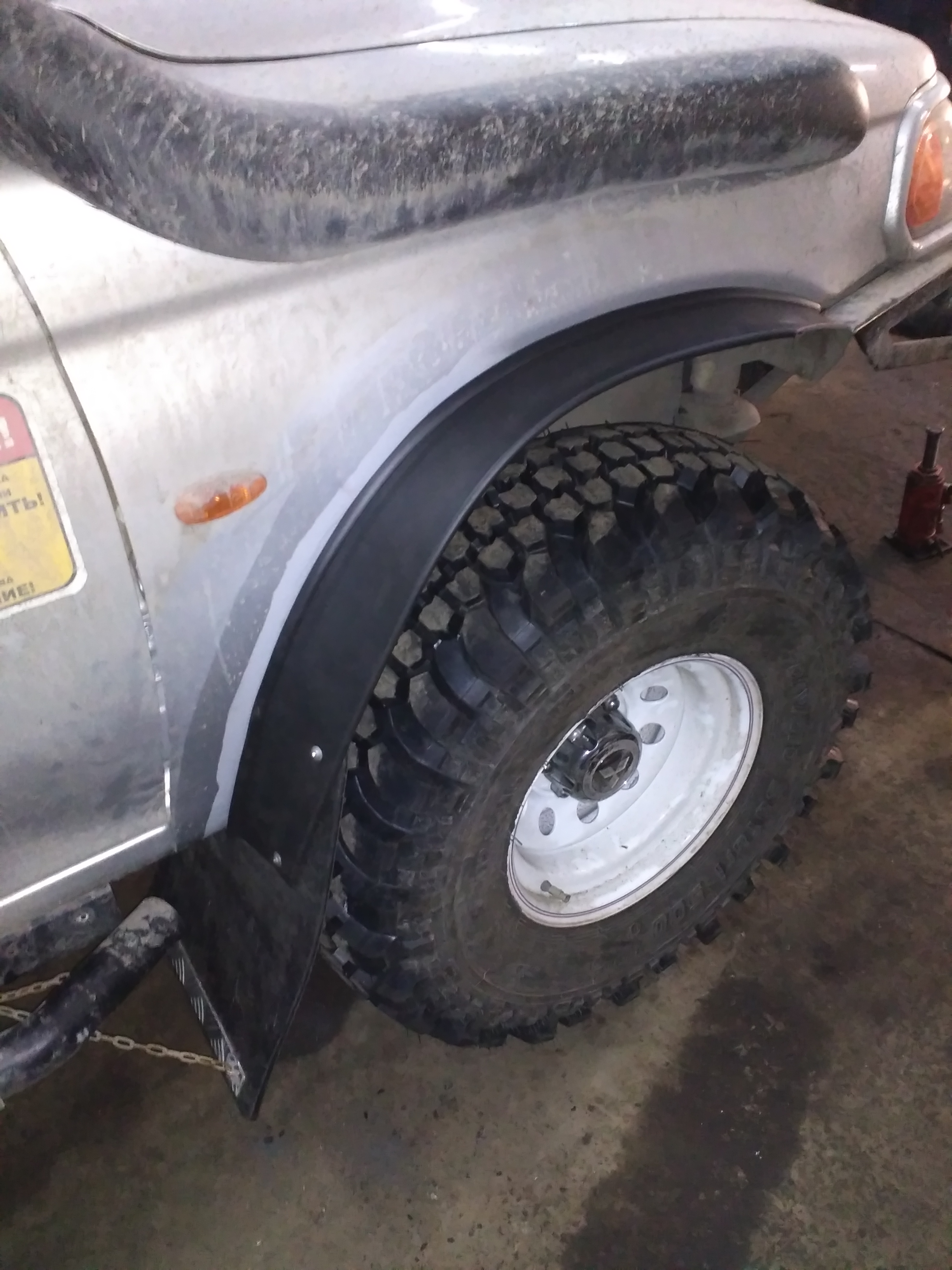

Рулевой демпфер таф дог с возвратом к центру сегодня заказан, танкофарки отданы вчера в покраску(корпус обновить по фэншую, коррозия повыступала).
Пока так.
П.с. прихожу поздно, мало успеваю, приходится отрабатывать "вложенное" на сезон, потому особо пока не до котов, пока без них, простите

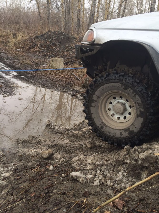

Достойно. Но они узкие. Там где ездила только шишига, я вставал задним мостом, глубина. Лебедя и ничего подобного не было. Меня на атэшке там 12,5 шириной выдергивали, ширина рулит.kyzya11 писал(а):сейчас перечитал темку сначала, а вижу был перерывчик год - а как данлопы покатались?
П.с. может и отсутствие опыта на данлопе сказалось. Но резя достойная. Залезали далеко по трансибу, где даже джиэсэм связи не было.

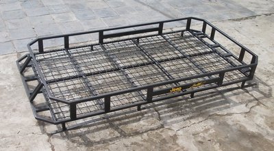

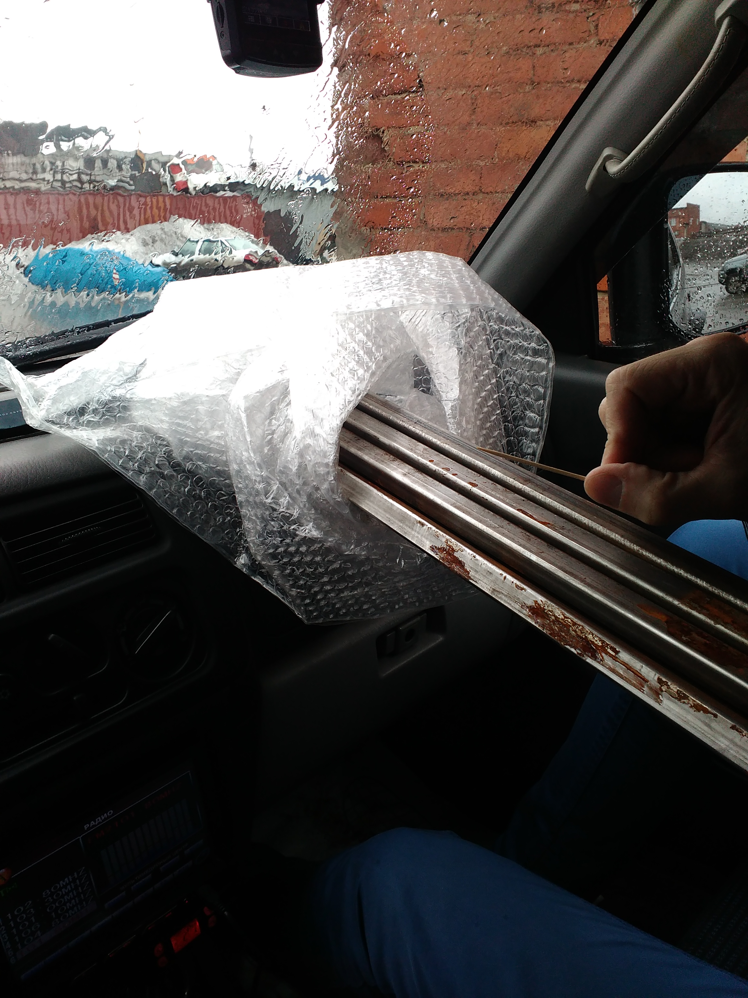

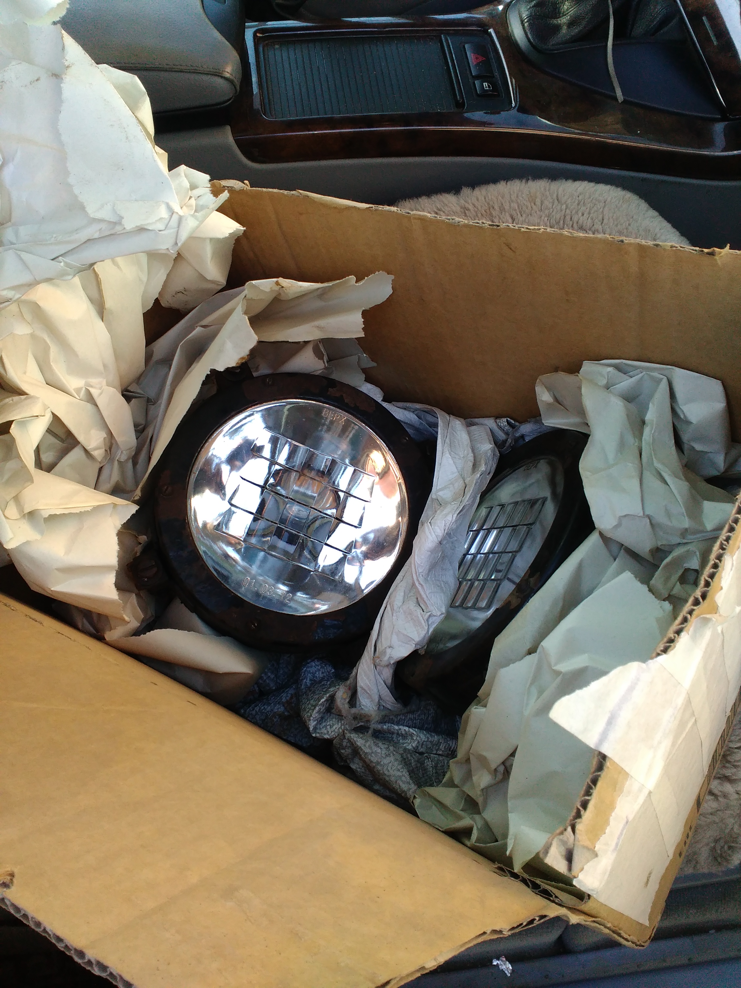

Пока красятся танкофарки и люстра в пути, дошли руки заняться корзиной багажника. Закуплена труба и выбран вариант, с некоторыми изменениями под люстру и другой рабочий свет. Также будут добавлены крепления джека, лопаты, двух антенн(сиби и двухметрового диапазонов) и остальные мелочи. Крепиться будем на водостоки. Как база взят вариант с йандекса. На нём лэйбл джипа, но хз оригинал какой или нет, не надпись сыграла роль.
Сам не понимаю чем, но приглянулся. Как говорится - глаз лёг.
П.с. однозначно решено упразднить ролик натяжки ремня кондера и сам ремень соответственно - раньше то с кондером на сток колёсах не ехал, теперь даже боюсь пробовать включать. Напомню, 99 сил у меня.
И главное свистит сразу после брода, чем нервирует, ска.
Ролик мастырили сами, подбирали на разборе и соорудили из трёх машин, потому не жалко и вон из машины. После климата в иксе, обычный кондер оценить не могу, постоянно окна открыты.

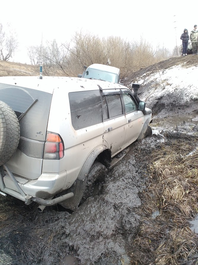

Отвел вобщем душу

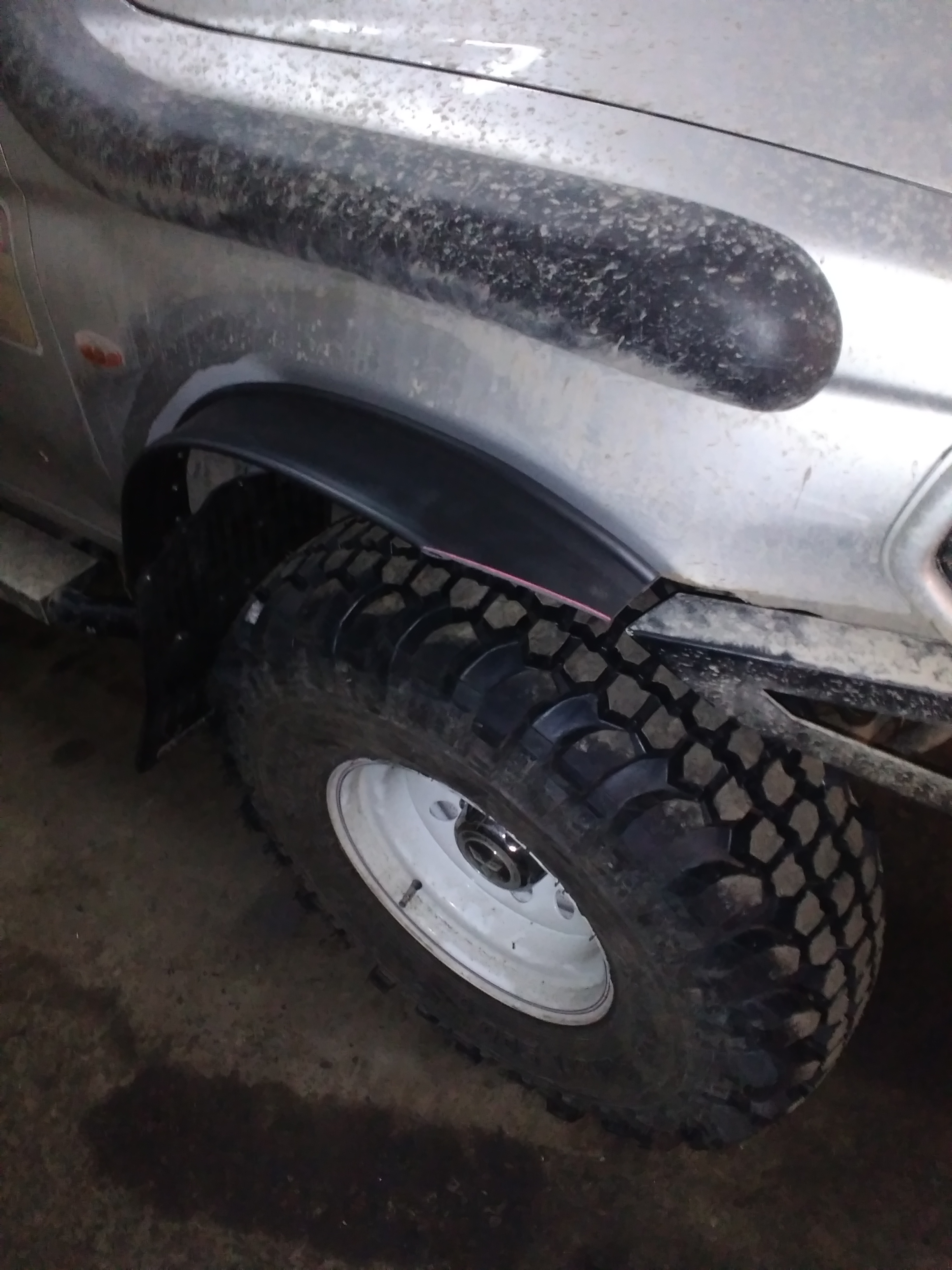

ну и как сафарьки? сдувались и плющились?
