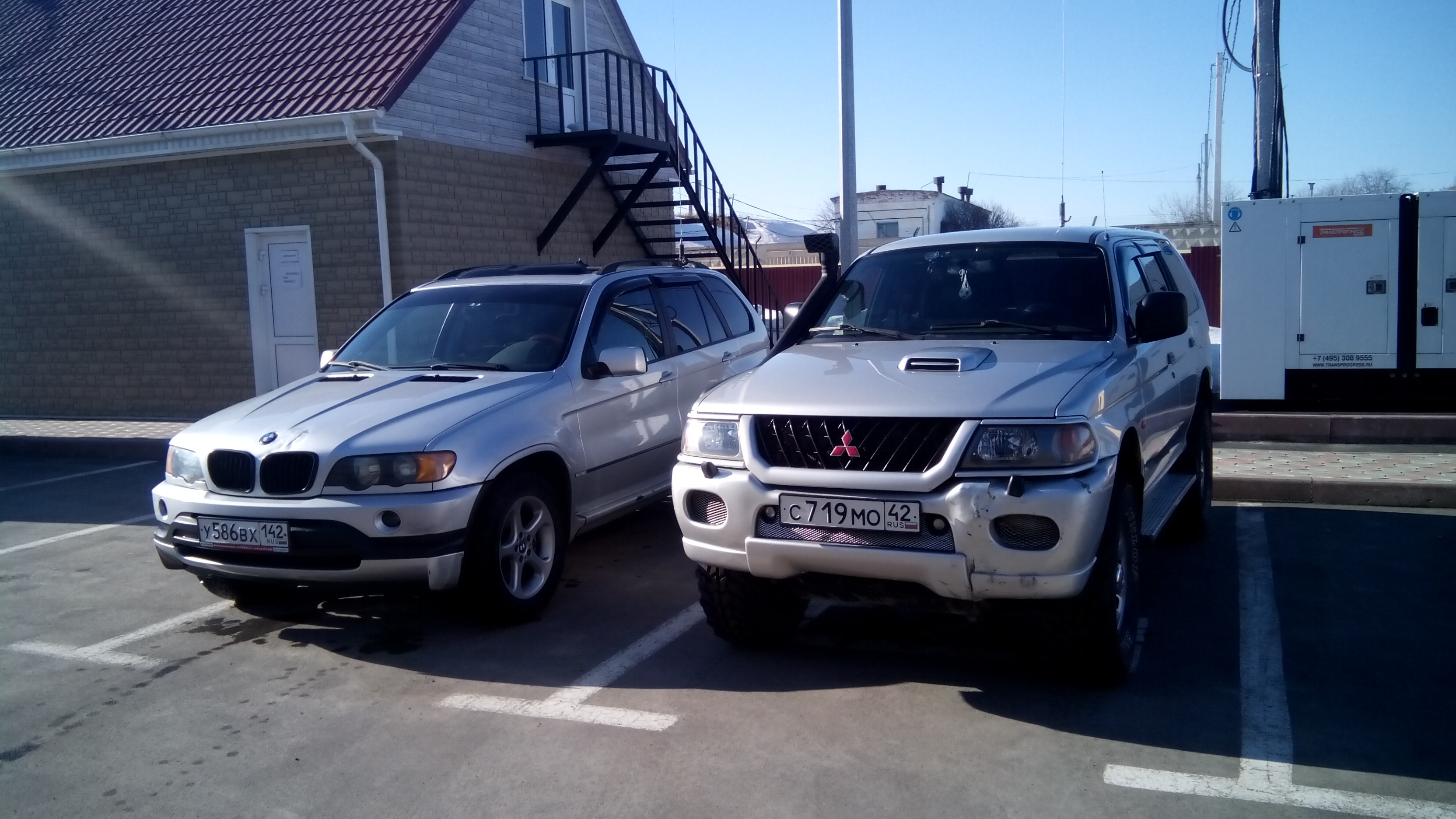

Приветствую всех. Собственно созрел до рассказика о своем тракторчике.
Сам владею с удовольствием беемве е53 бензин три литра, но нежданчиком достался в наследство Паджеро Спорт 2002го года, на механике, 4D56 с пробегом 54к, простоявший в гараже без движения два года.

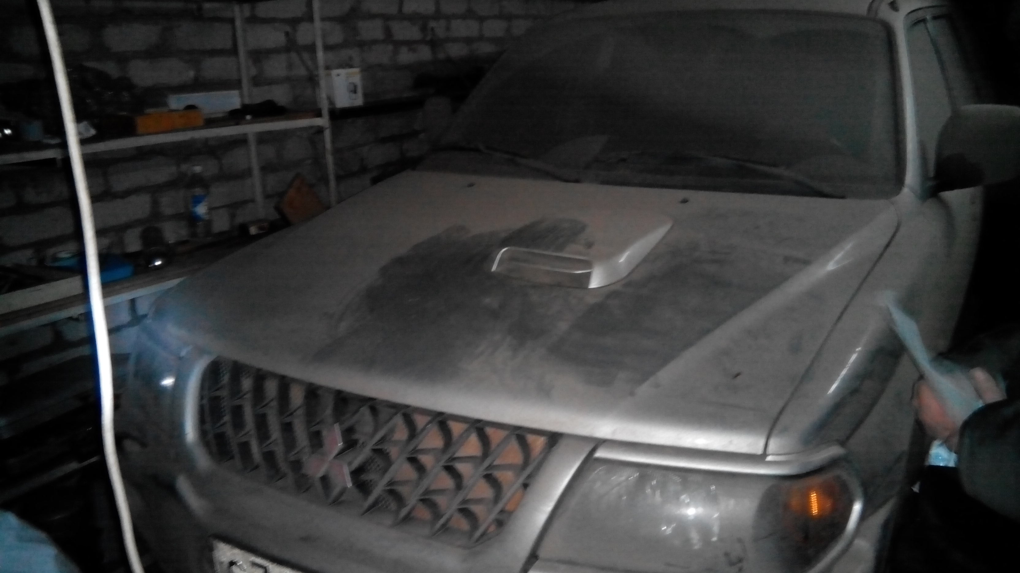

Даже ковролин в салоне еще в заводском целлофане.
В семье к тому моменту уже были два автомобиля, икс и дайхатсу териос. Первая мысль - продать, даже деньги уже предлагал товарищ за него 500тыр.
Притащили к нему аккум, завелся с первого раза и сразу на мойку, первая фотка в чистом виде:
Сначала посмотрел подвеску - все прошприцевано, под замену только все втулки стабилизаторов.
Привез его домой, благо гараж позволят. Теща походила вокруг и вынесла вердикт, оставляем грязь месить ::-D:
Супруга моя ездить на иксе побаивается, и смотрела в сторону гранд витары на механике(ну нравится ей палка). В связи с этим, было решено что тыр-тырчик будет ее. Ну жену то я люблю, и тут собственно началось :Botan:

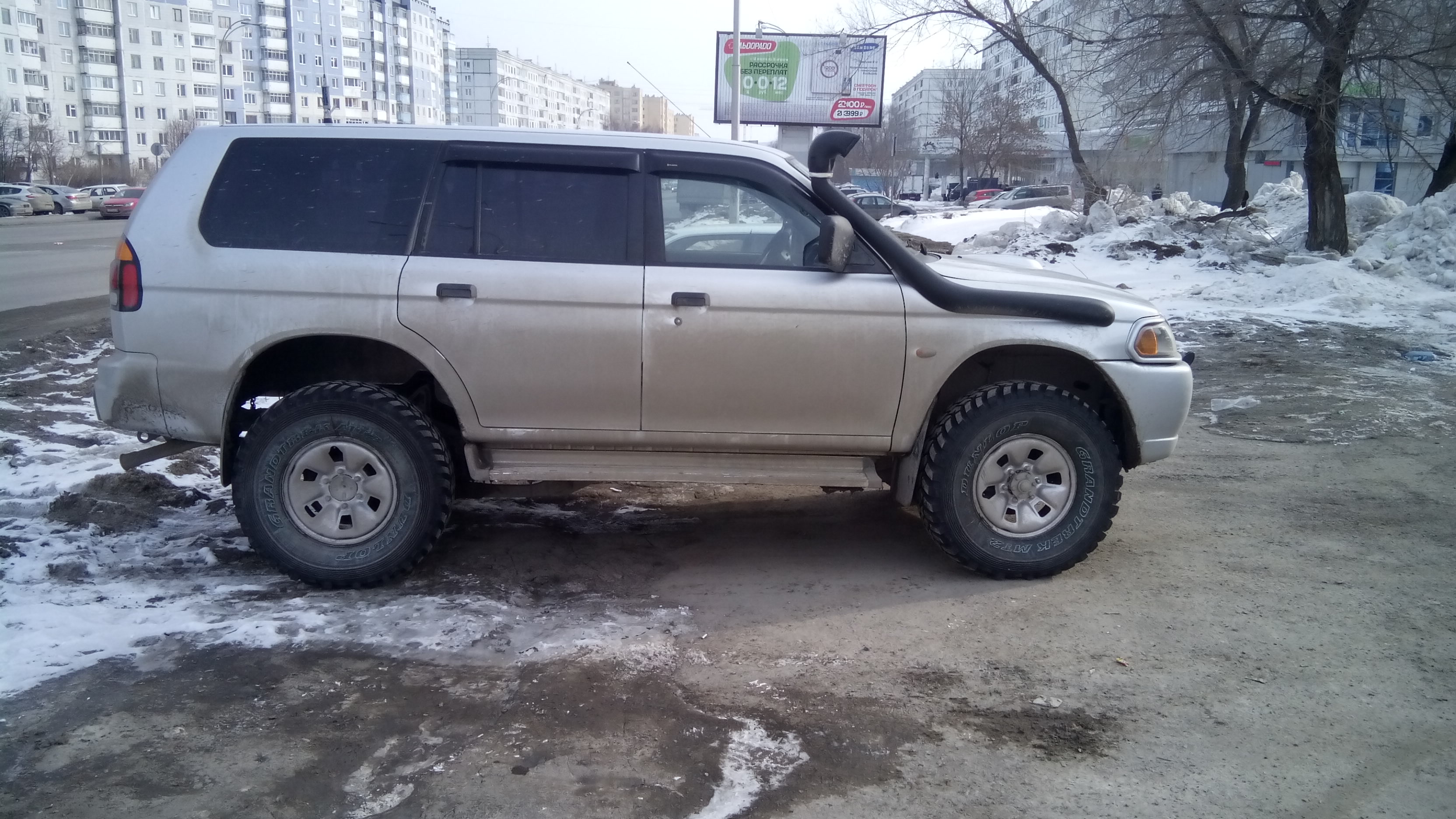

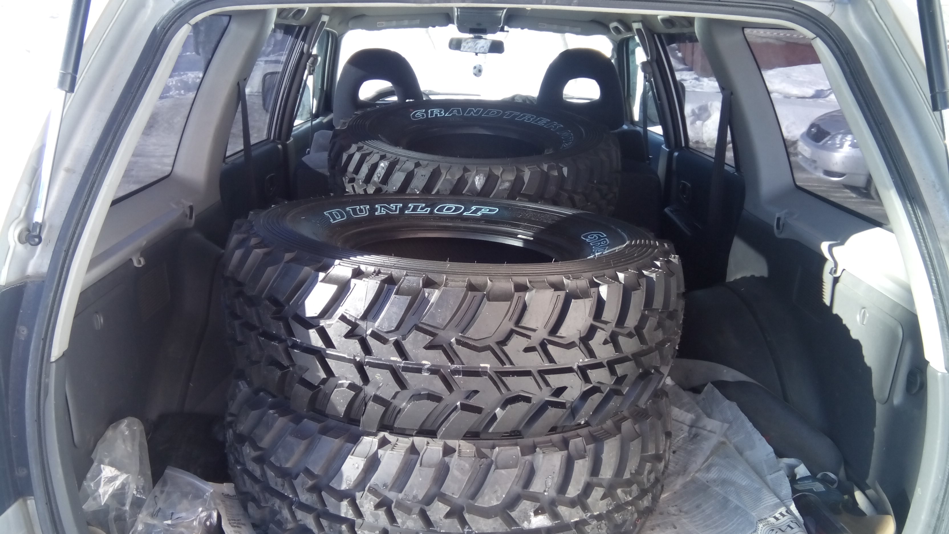

На 8ое марта, кроме основного подарка, были подарены летние колеса 285/75/16 :*JOKINGLY*:

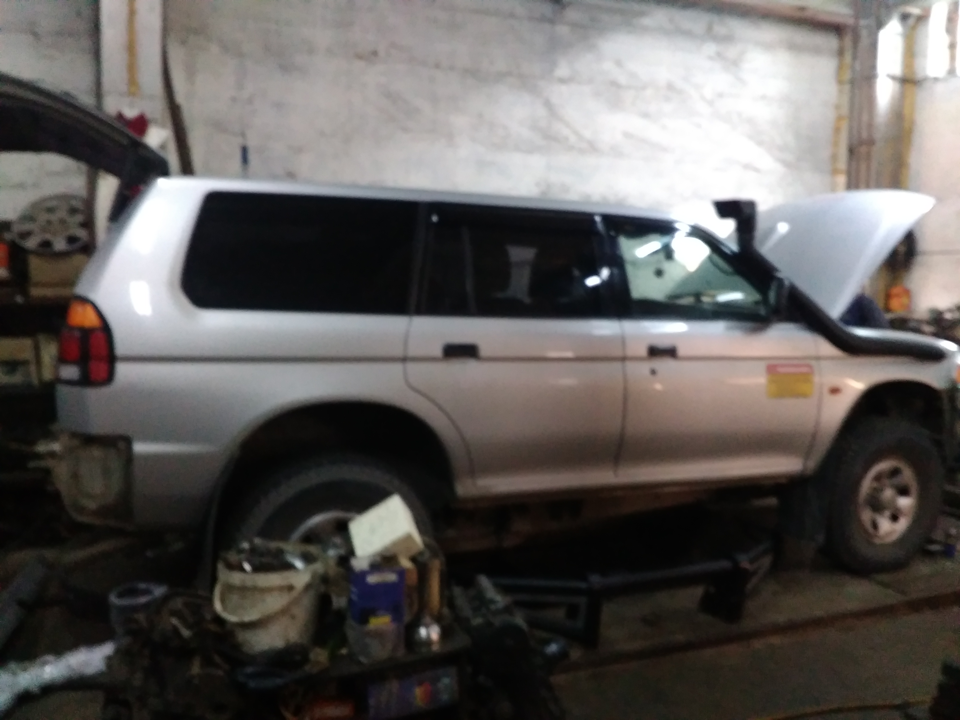

Заказан и установлен шноркель
Собственно я уже знал, про этот форум и читал его. Потому собрав некие купленные зараннее части, в том числе штатные штампы ТЛК80 приступили с товарищами к подготовке к колесам. За ошибки в цифрах колес и тексте в ролике, простите, бывает)
Получилось примерно так:
Затем, пошли некие мелочевки, что тоже вытекло в небольшой ролик :)
Итоговый вид на данный момент:
Все друзья спрашивают, "бумера Ленке отдашь?". Когда слышат ответ "Митя ее", говорят "Чем она тебе не угодила" :*ROFL*:
Дело не в том, что я жадный, просто ей на нем морально комфортней :)
Вот собственно наверное и все :*WRITE*: Спасибо за внимание.

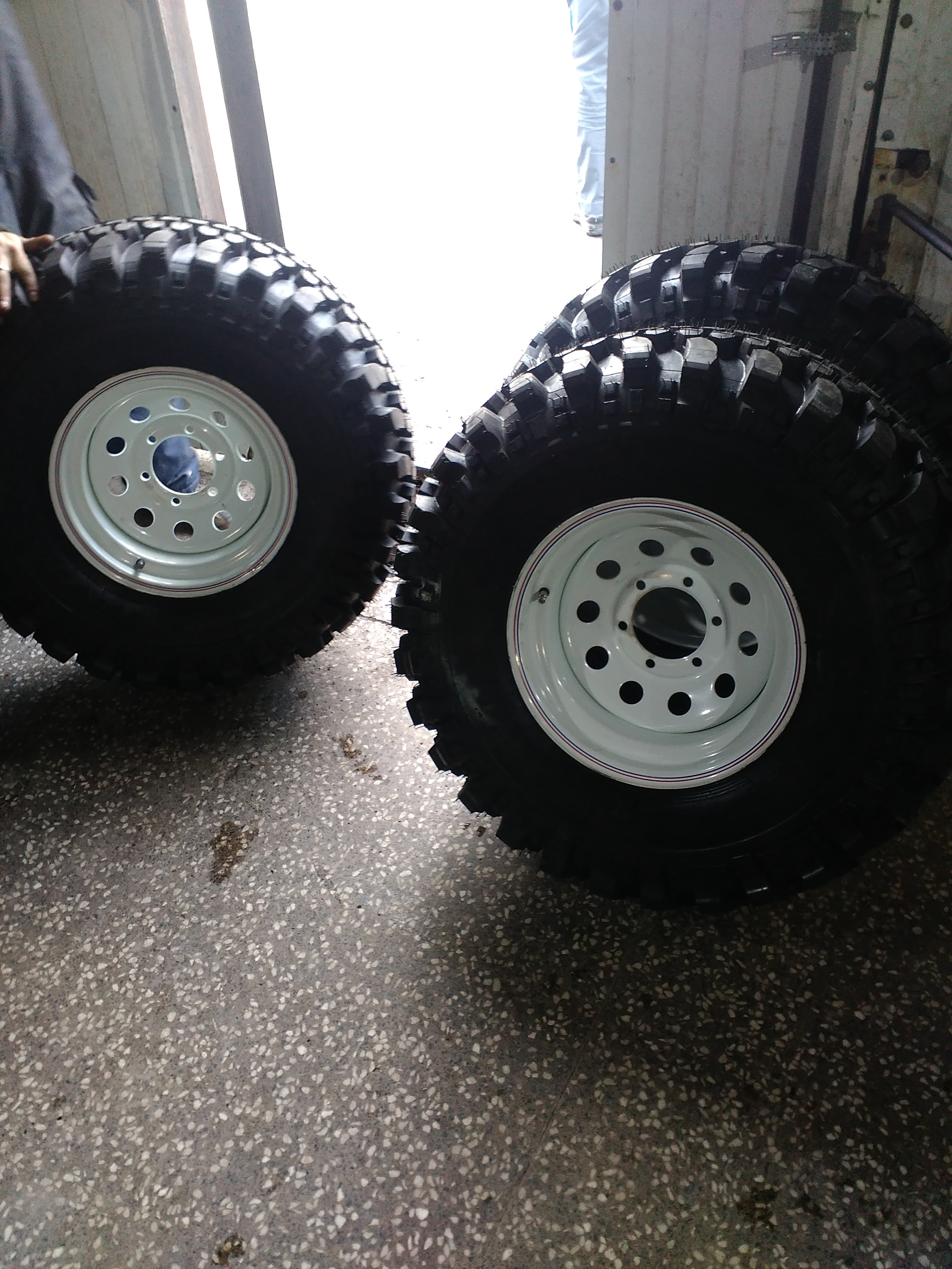

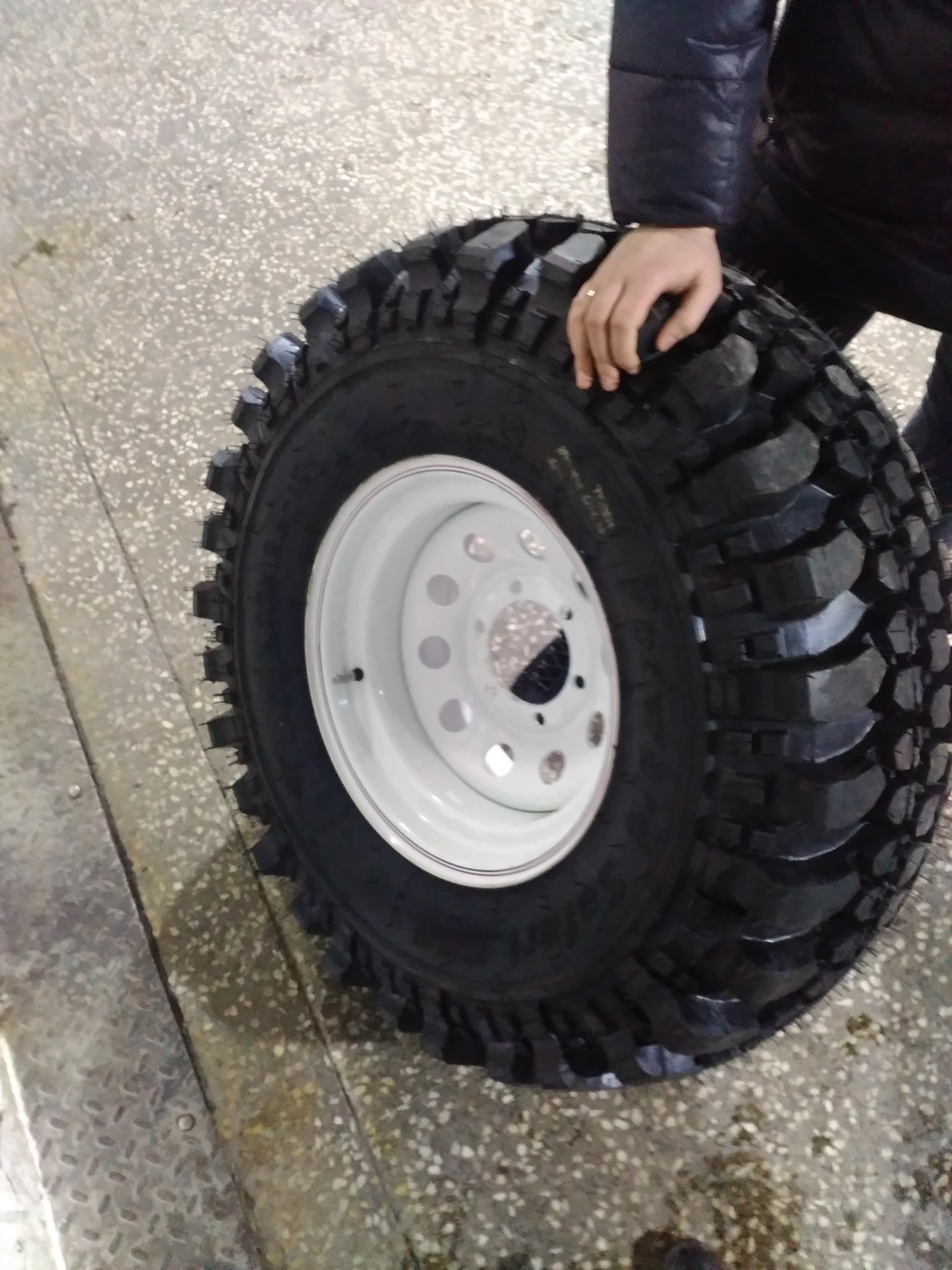

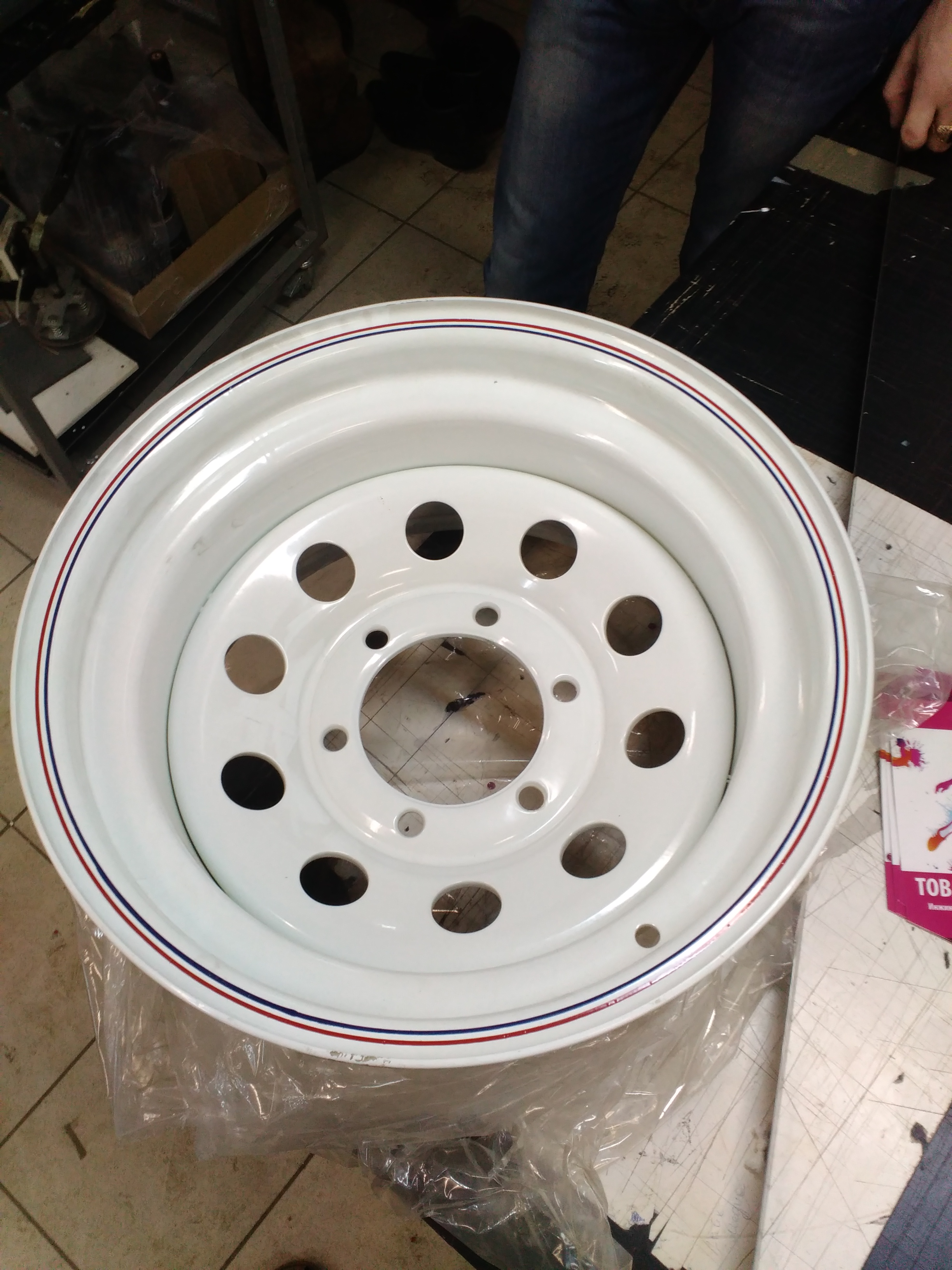

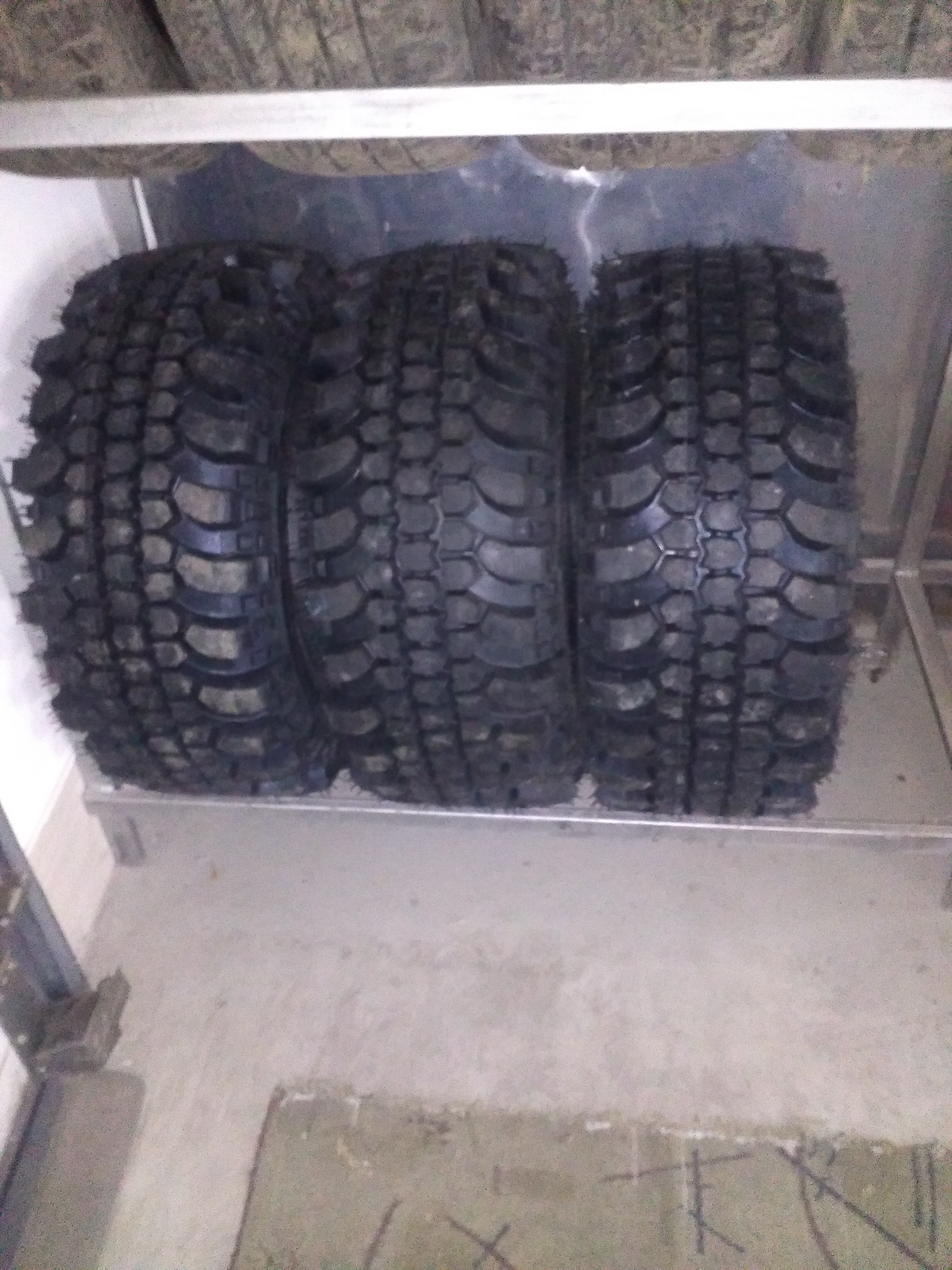

Колёса три, четвёртое не влезло в мою стойку) рядом стоит) диски в пути 8*15/-20. Не не, не симаки, сафари) 33/12,5/15
Взят обвес вкруг, сфотал только перед. Практически взят лебедь. В одну машину на охоту станет проще.

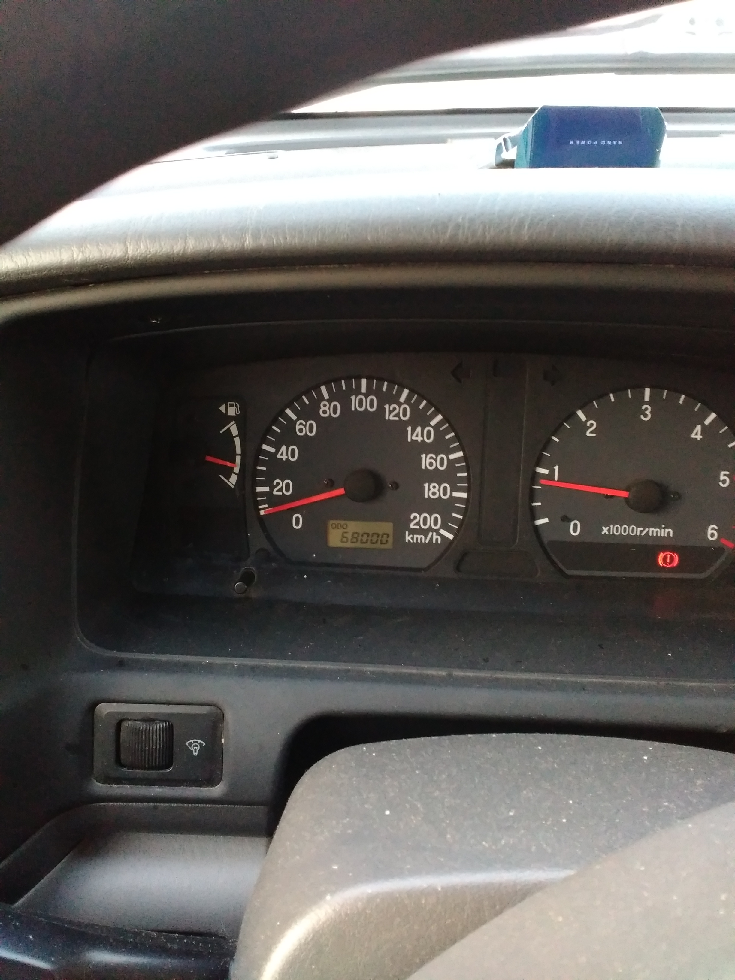

Текущий пробег

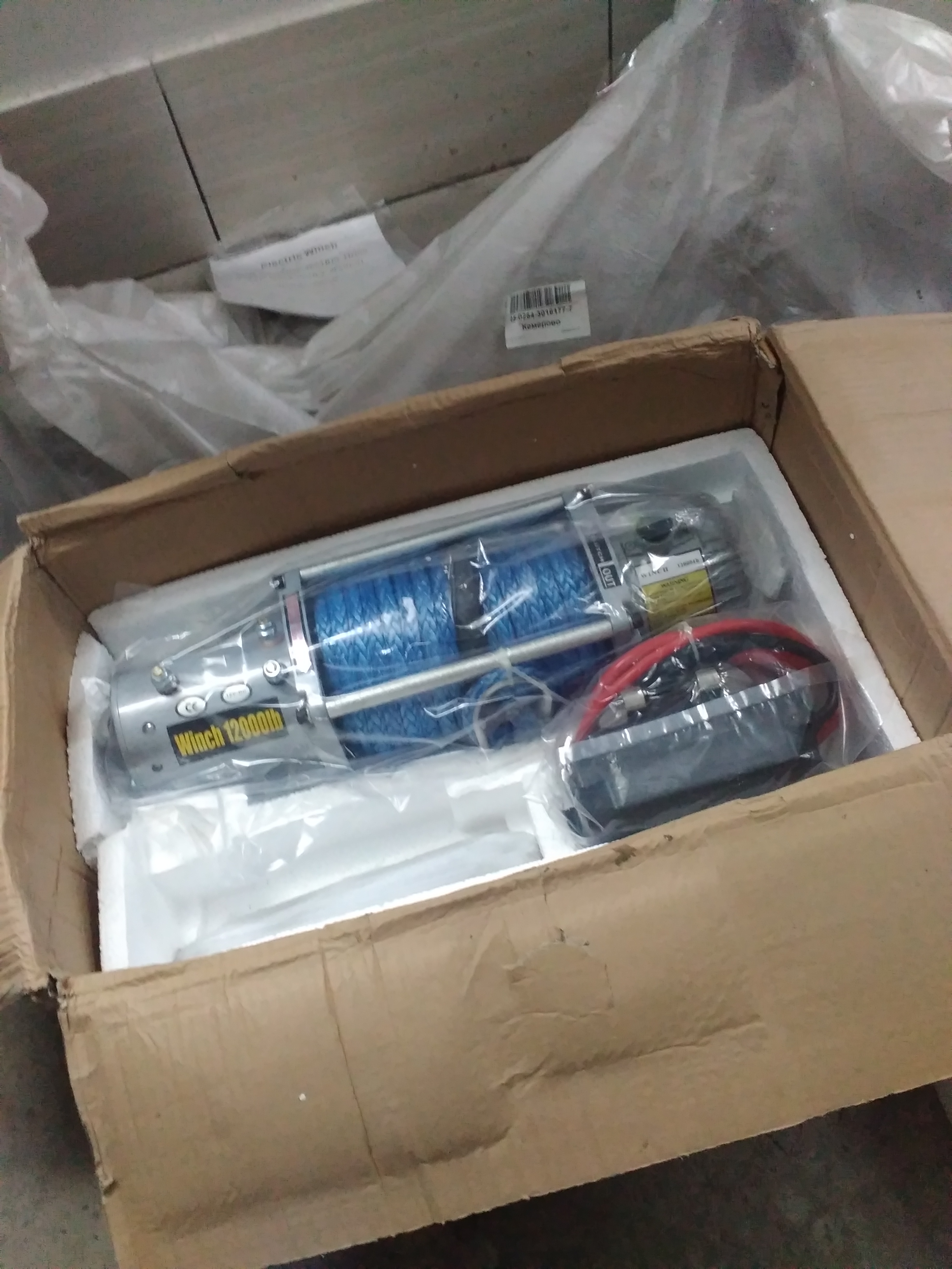

Завтра-послезавтра приходит лебедь.

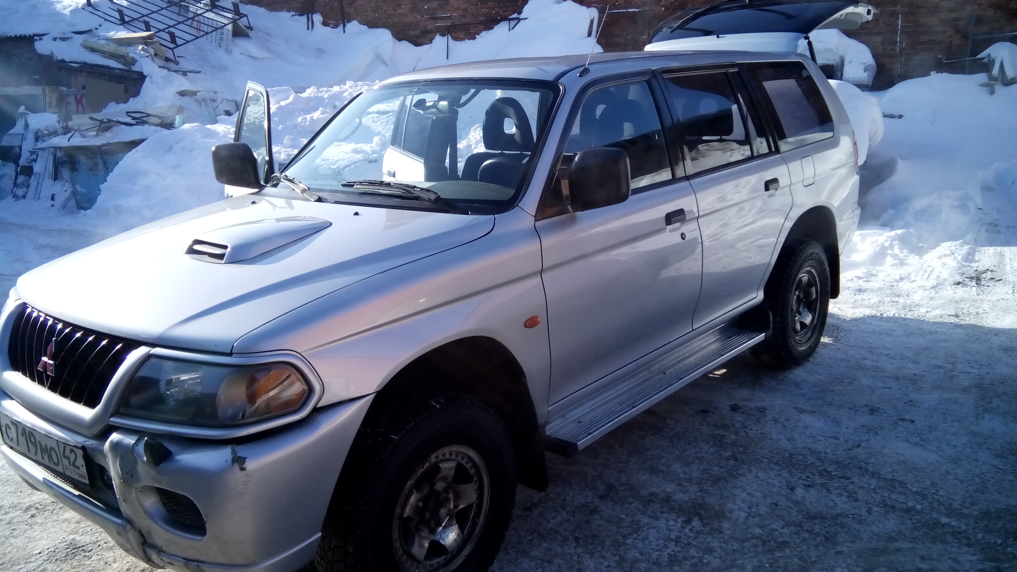

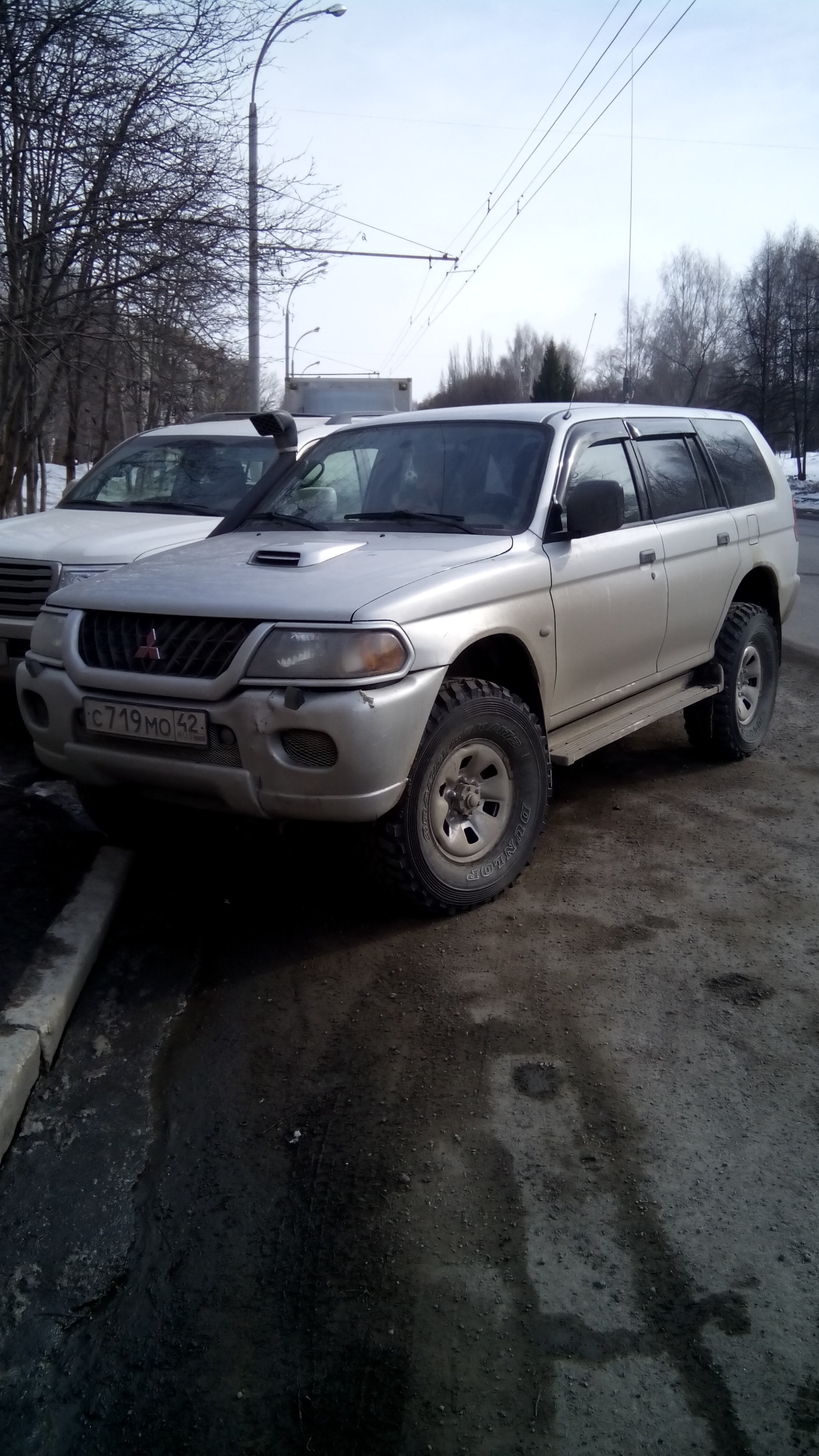

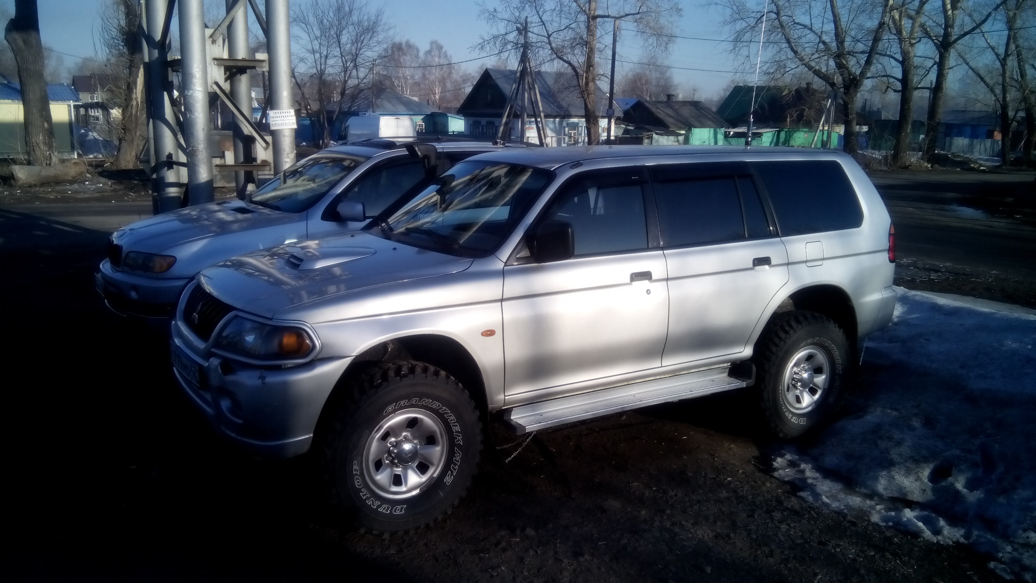

Апнемся ещё чуток. Всё пришло, все готово. Митя откопан от снега, даже страховка сегодня оформлена на сезон.
В нашем "частном секторе" весной тяжко - все нападавшее за зиму начинает таять местами и каша полная, как раз в марте начинается. Потому думаю через недельку-полторы будем готовы к встрече весны и сезона :*VICTORY*:
И фоток чуток...
П.с. и только у кастрированного Гоши депрессняк ближе к весне...(это я про котейку, для юмора)) часто так сидит )

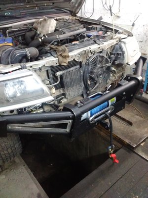

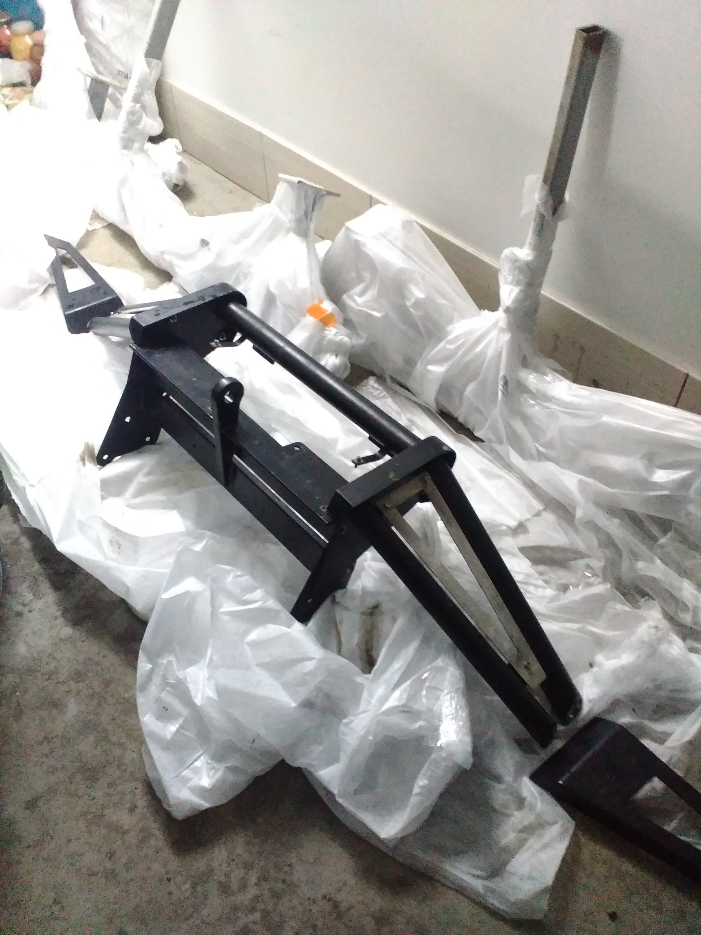

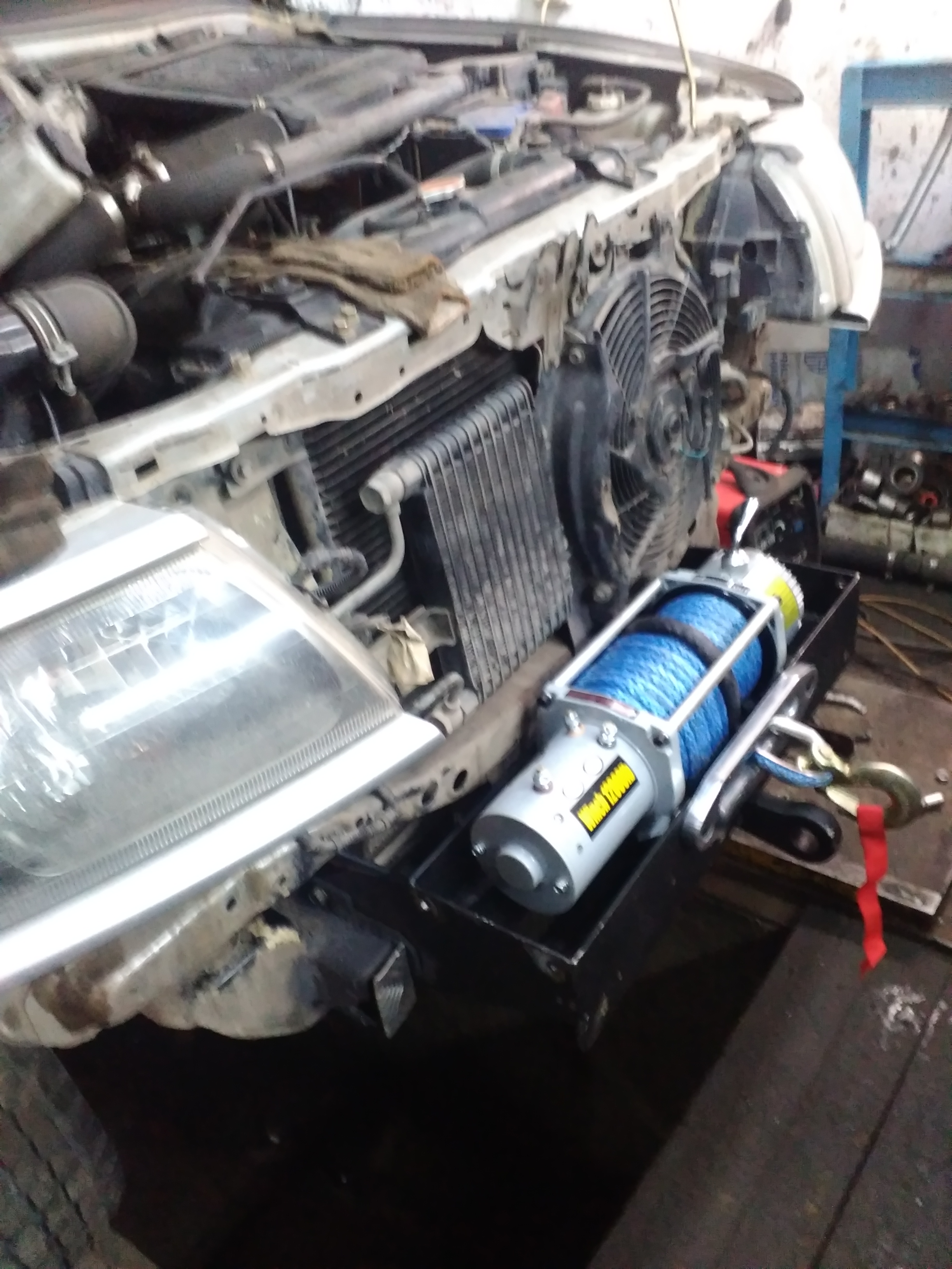

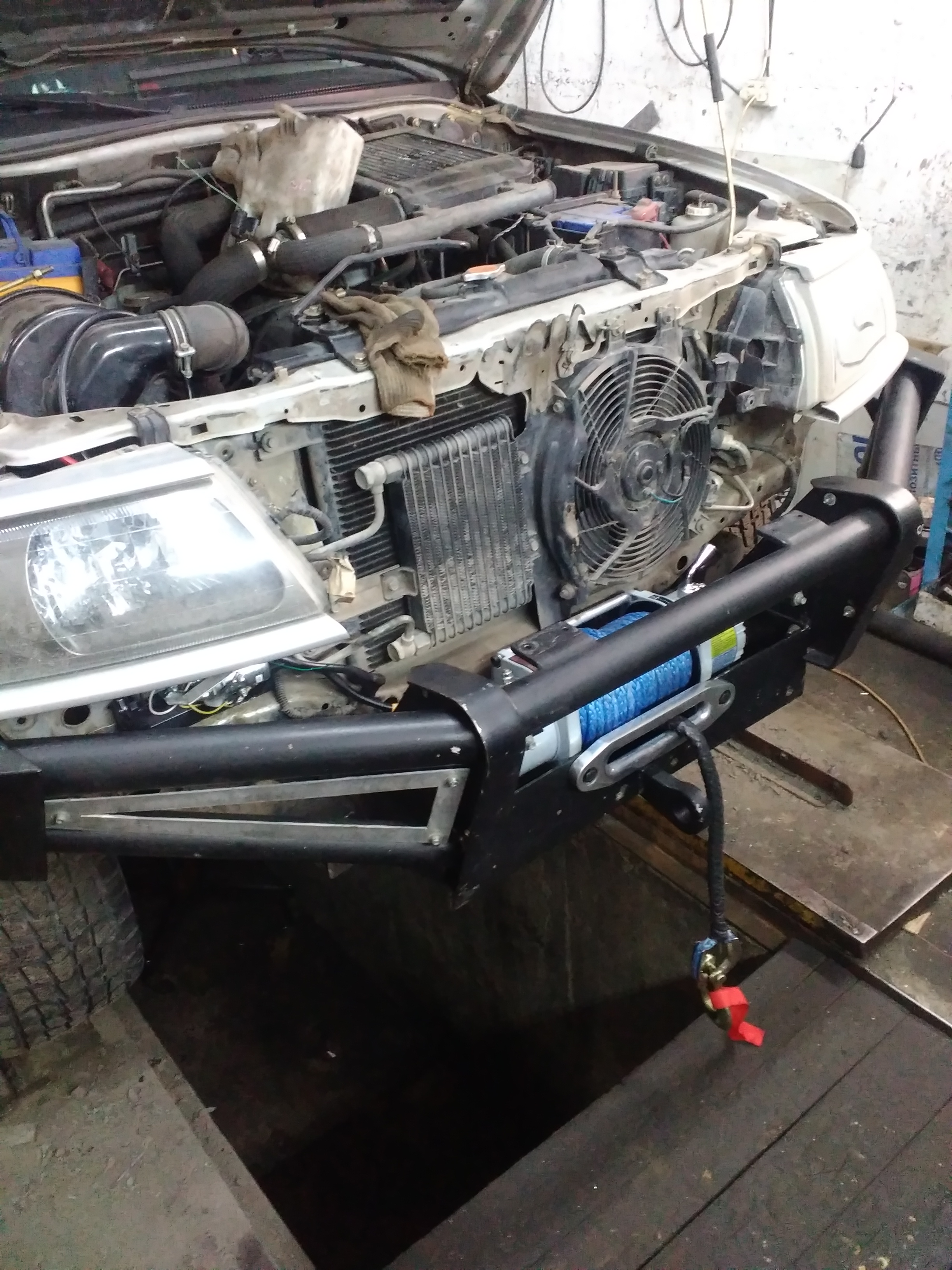

Мелкая разница между дизелем дорест мпс и бензинкой рестайла легко может отнять пару дней)
У авто с которого брал обвес, радиатор минимум на 5 см выше от рамы, чем у меня. Пришлось мастырить по месту. Опять же, там где он (обвес) стоял, был нелинейный бодик на 6 перед, у меня везде 6см.

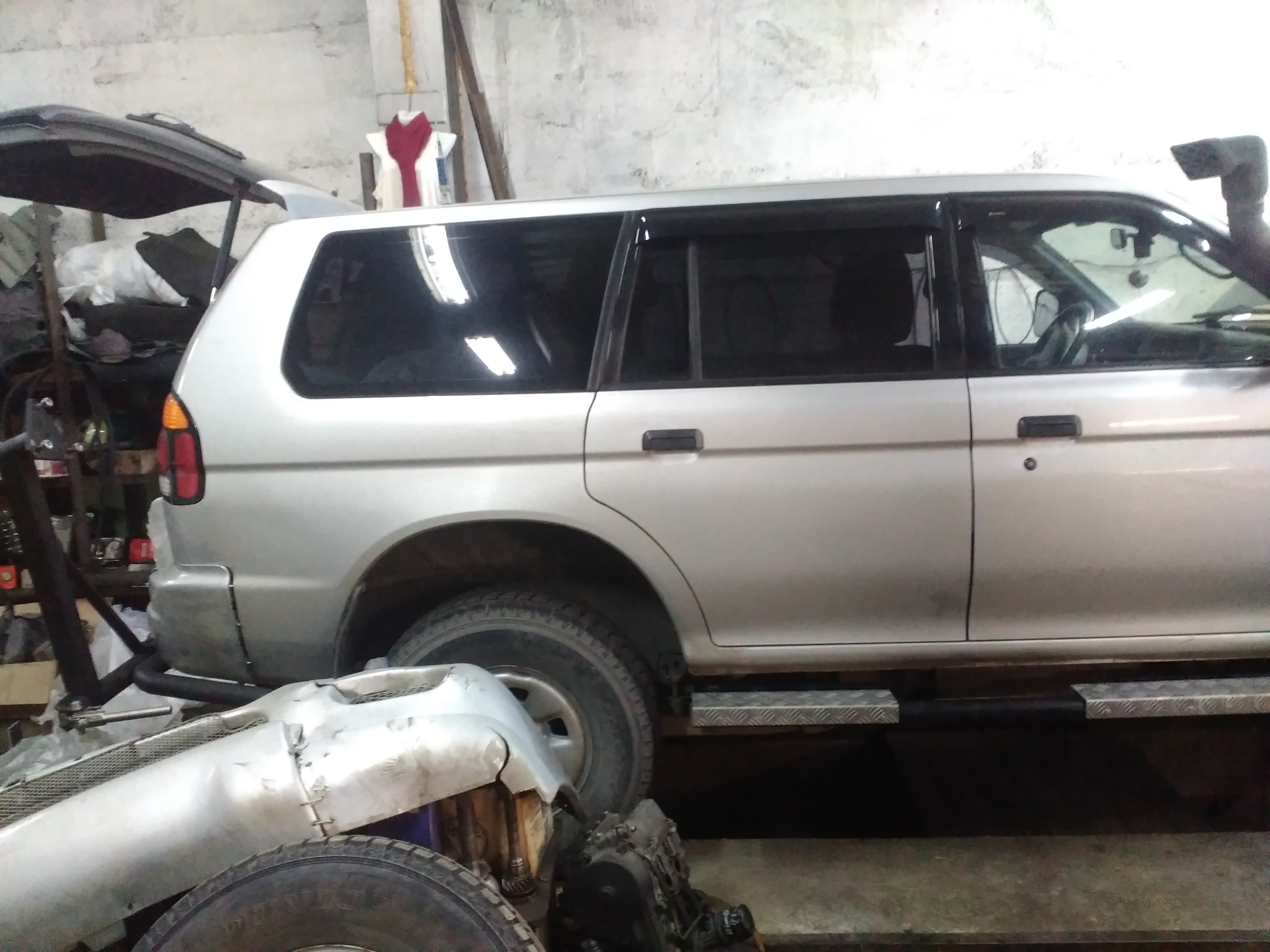

По итогу - пороги встали под углом к кузову. Без обид и без претензий, штатная ситуация - обвес процесс творческий)
Сначала решили железо ставить, затем зад подвески и уж потом переходить к передней подвеске, чтобы было видно что делать с торсионами.
Бачок обывателя лишний, жаль. Подобран от сурфа в подкапотное к воздухану в правый угол, тоже на два насосика, омыватель фар чтобы сохранить и потом таки вывести куда-нибудь.
Задние туманки тоже придётся "нивелировать" из штатного места (( или наращивать бампер, чтобы закрыть дырки туманок. Завтра решим, утро вечера мудренее.
Штатных кабелей лебедки не хватает, чтобы поставить там, где все ставят и по уму. Опять же все завтра.
Вот так почти закончили неделю.
Фото мало пока, по итогу все сфотографирую подробнее.
П.с. уж простите, наши два кота напоминают наши две машины - британец и шотландец, как икс5(Мальчик зовут) и Митя. Один жирный котяра с характером, второй простой и неприхотливый лапочка ::-D: сорь за сентиментальность, буду иногда котами разбавлять :)
Охраняет мой ИРП )
П.ы.ы. и получен якорь, за что ещё раз спасибо psn26 :*DRINK*:

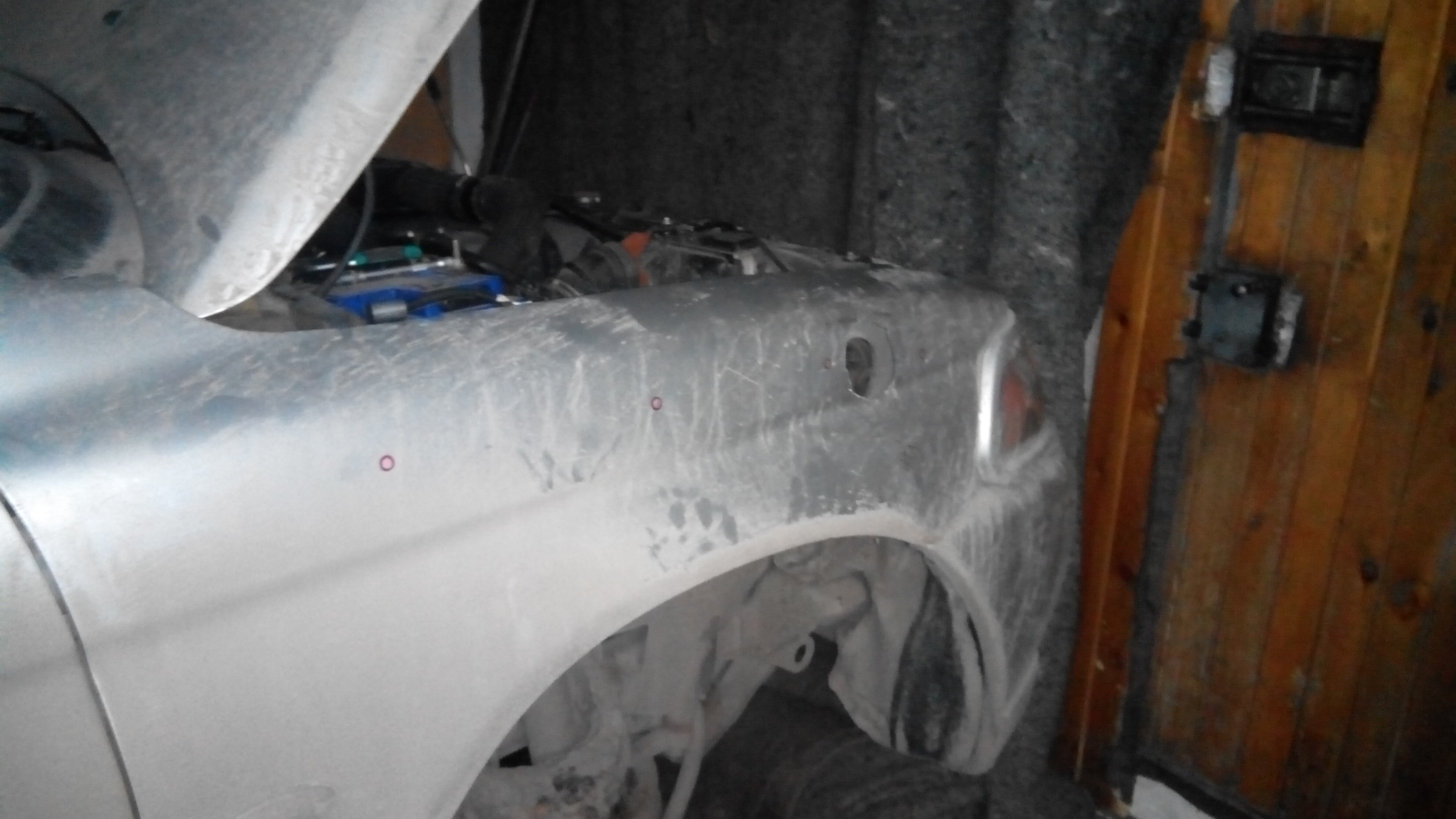

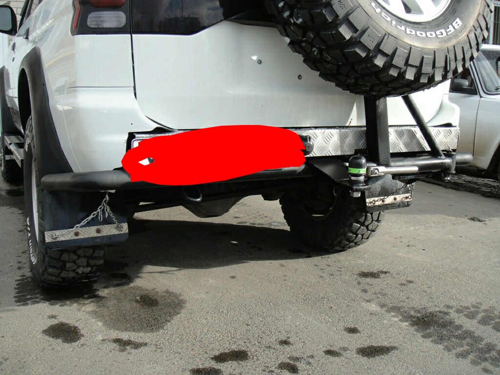

Медленно но верно движемся к намеченной цели.

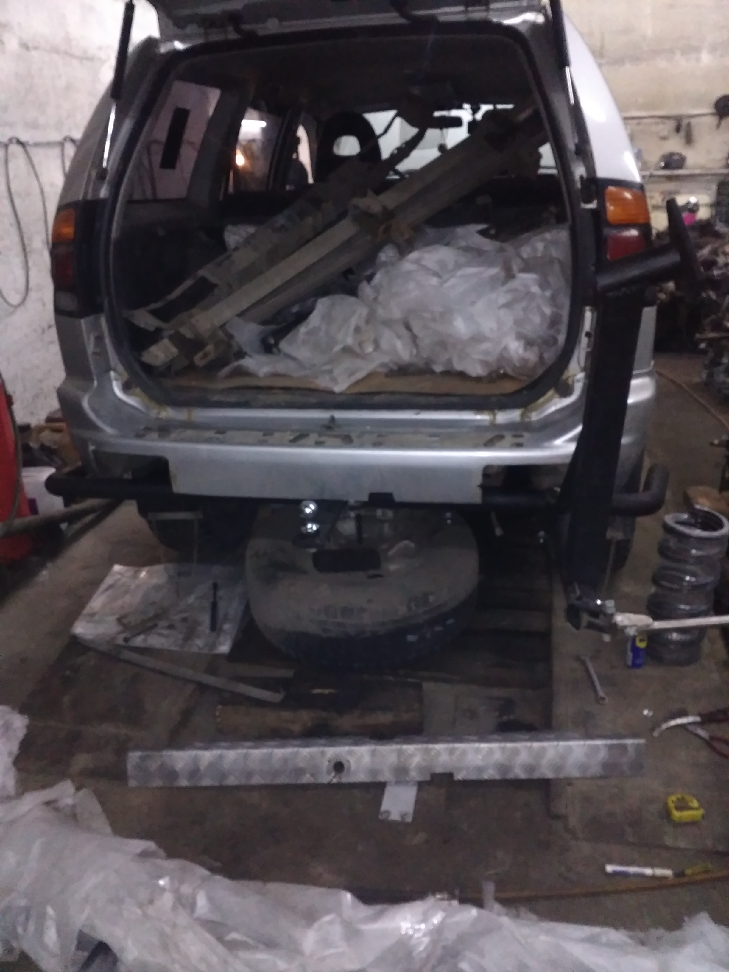

Задний бампер решено резать/наращивать под калитку, получиться должен полноценный кастом. Накладка алюминия, как у предыдущего хозяина, не совсем устраивает и бампер резать очень сильно.
Мой бампер с примеркой.
Бампер где стоял до моего приобретения, надеюсь Сергей простит использование его фото.
Передний полностью установлен. Кабель лебедю куплен и тоже все на месте.
П.с. стучит правая рулевая сошка, к маятнику которая. Оказывается идёт только в сборе с маятником, цена за дубль в наличии 3700. Не радует.
В компетентности продавца нет причин сомневаться, но мало ли, это правда так?

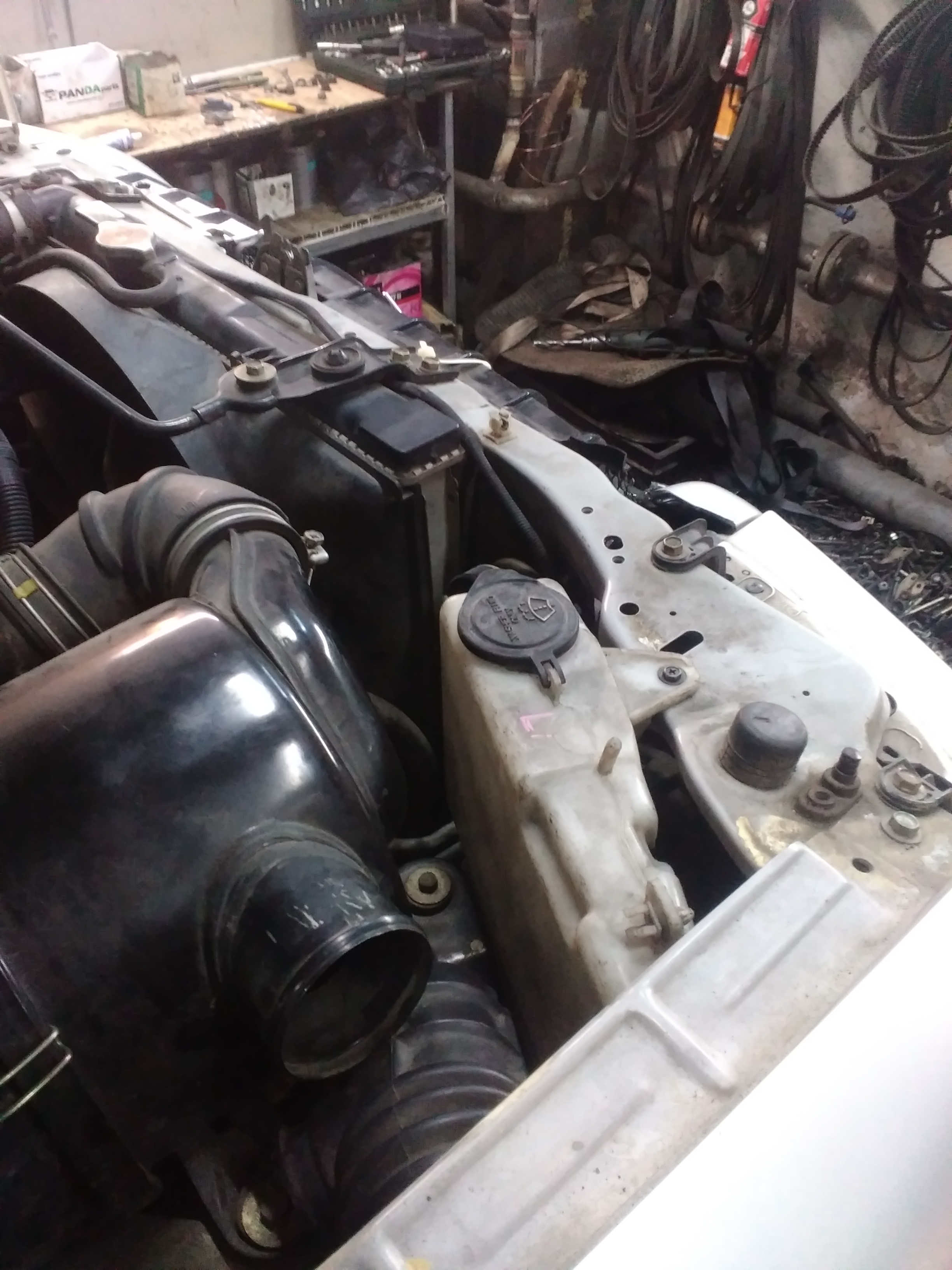

Бачок от сурфа благополучно внедрен.
Очередной казус - на лебеде один соленоид залипает, трос разматывается пока клему не скинешь ::-(: мелочь, но все равно не сильно приятная ))

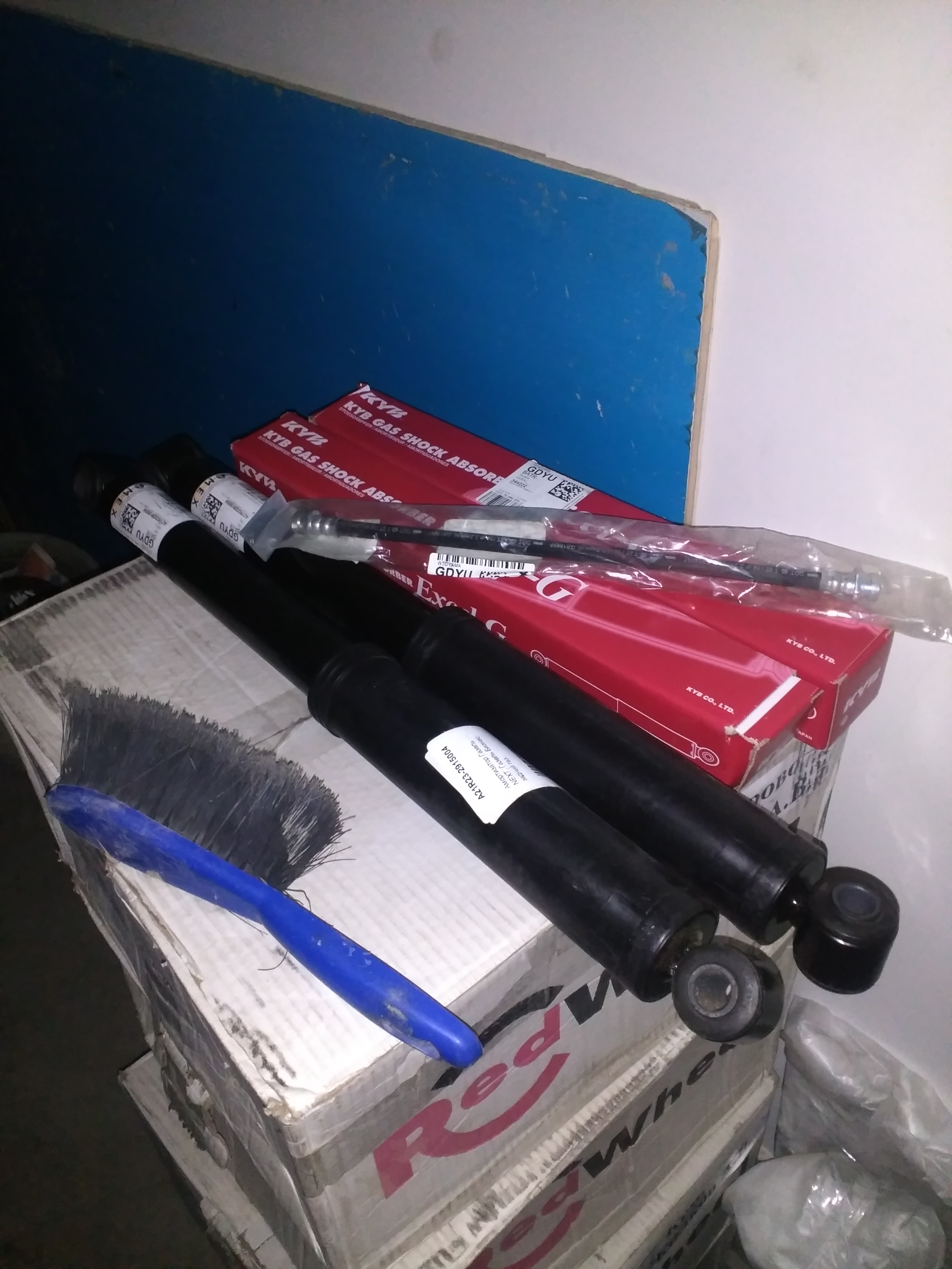

Пороги с правой стороны установлены в уровень, поставлены передние аморты от коротыша, маятник в сборе правый тоже.
