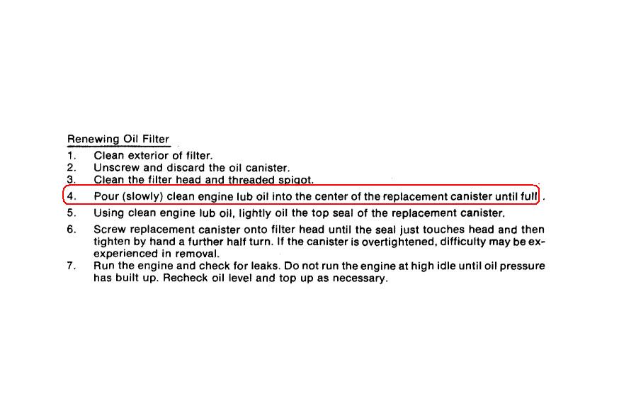

Выше уже упоминалось, что производители фильтров не рекомендуют заливать. Наверное, они опасаются, что среди нас найдутся "умники", которые зальют в новый фильтр грязной отработки и всё это погонит во вкладыши. И выбрали меньшее из зол (пусть лучше крутят насухую)? А вот производители некоторых дизелей так не считают. Возьмём мануал Perkins (не 4М41, но ради объективности), раздел порядок замены масляного фильтра:
п.4 - медленно залейте чистое масло в центр фильтра, пока не будет полным.
ЗЫ: Ни с кем не спорю и ничего не пытаюсь доказать.

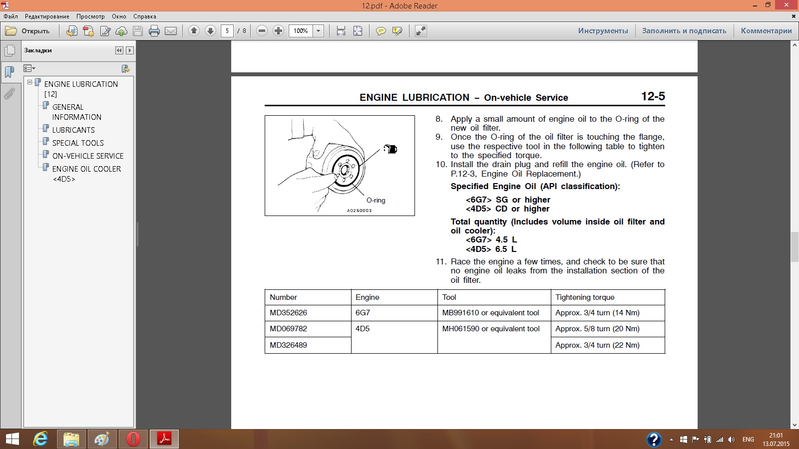

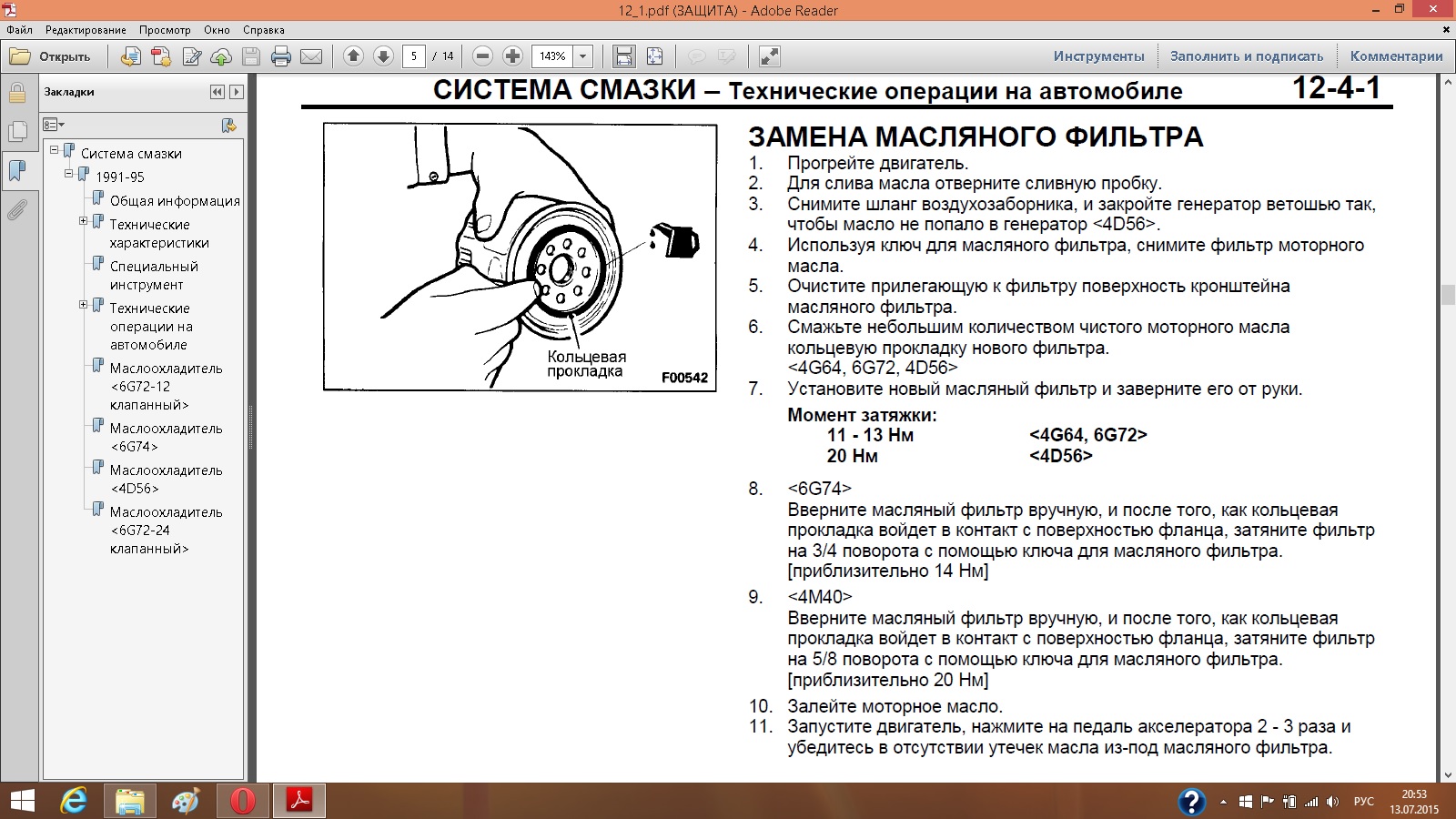

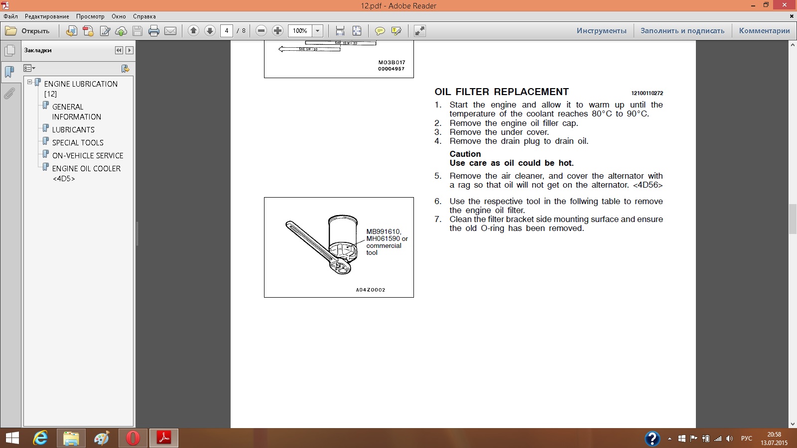

SNOOPER писал(а):Дед, всё под контролем. :)
Ну-с начнём.
Перво наперво открываем библию, мануал.
И читаем что говорит производитель.
А производитель ни слова не говорит о заполнении фильтра маслом.
Есть как отвернуть, как затянуть, что очистить и что смазать.
Но нет даже намёка о наполнении фильтра.
Дальше смотрим что говорит производитель фильтра. Уважаемый и упомянутый выше MAN.
На пиктограмме указано что смазать резинку.
На фильтре другого производителя уже надпись что и в какой последовательности нужно производить.
Правда написано не на Великом и Могучем. Но это не беда производителя.
И там тоже нет упоминания о заполнении маслом перед установкой.
На картинках думаю всё понятно изложено.

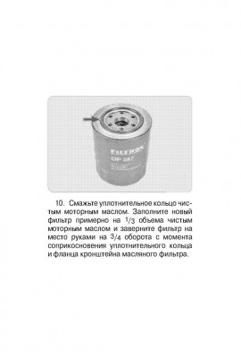

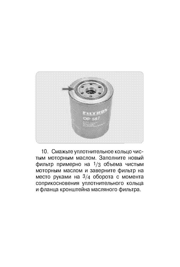

Полистал тут на досуге мурзилку "Третьего Рима" по СпортАм и Л200, в главе по замене масла и фильтра наткнулся на это:
Mitsubishi_Pajero_Sport_Montero_Sport_L200_rukovodstvo_po_ekspluatatsii_tehnicheskomu_obsluzhivaniyu_i_remontu.jpg
Понятно, что книжонка не заводской мануал, но, интересно, откуда они это взяли?
