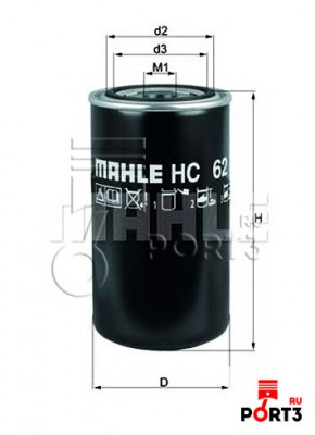

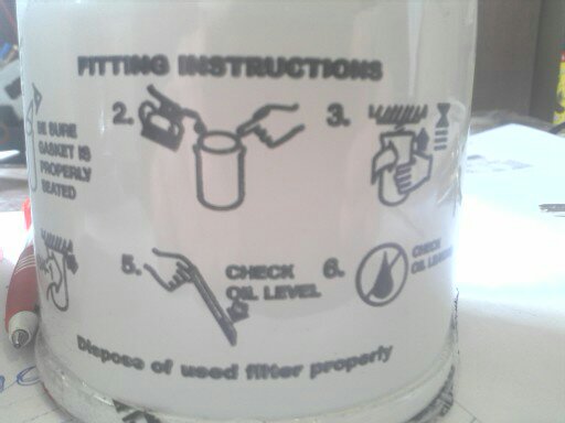

Re: Заливать или не заливать масло в фильтр
Коллеги, на фильре обычно написано (нарисовано), так в частности на Кнехт мале и Ман нарисовано, что нужно залить приблизительно 1 литр. в остальном по каждому двигателю читать мануал

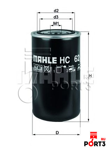

- SmoAG
- Сообщения: 7842
- Двигатель:: 4m41
- Откуда: Воронеж
- Откуда: Воронеж
- Благодарил (а): 99 раз
- Поблагодарили: 541 раз
Ок, сегодня завтра заберу из магазина фильтр и сфоткаю для таких как saper31,
Для остальных прикрепил фото аналогичного фильтра (не от паджа)
- Azan
- Сообщения: 2341
- Зарегистрирован: 21 май 2013, 16:04
- Мой автомобиль(и):: Pajero Sport 1999
- Откуда: Тольятти
- Откуда: Тольятти
- Благодарил (а): 89 раз
- Поблагодарили: 117 раз
У других производителей этот рисунок означает " смазать резиновое уплотнение" И ещё вопрос, как быть если фильтр накручивается сверху или сбоку? А так то хуже не будет, я за то чтобы лить если позволяет конструкция.

- SNOOPER
- Сообщения: 57410
- Мой автомобиль(и):: NewMPS
- Откуда: 78
- Откуда: Spb
- Благодарил (а): 1026 раз
- Поблагодарили: 4783 раза
Умный да?!SmoAG писал(а):Ок, сегодня завтра заберу из магазина фильтр и сфоткаю для таких как saper31,
Во первых посмотри внимательно на рисунок.
Во вторых залитый фильтр, очень легко при определённых условиях может стать причиной ремонта мотора.
Вечером будут фотки с пояснениями что как и почему.
Специально для "умных"

- SmoAG
- Сообщения: 7842
- Двигатель:: 4m41
- Откуда: Воронеж
- Откуда: Воронеж
SNOOPER, не понимаю, что Вы так за него заступаетесь. Человек съязвил мне я ему (взаимные чувства)
Как и говорил, заберу фильтр и сделаю фотки, на моем была пиктограмма залить масла приблизительно 1 литр.
Сложности при замене фильтра могут возникнуть любые, но они зависят больше от человеческого фактора, чем от заполненности фильтра

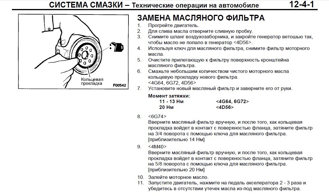

- SNOOPER
- Сообщения: 57410
- Откуда: 78
- Откуда: Spb
Дед, всё под контролем.

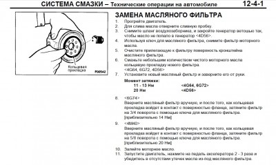

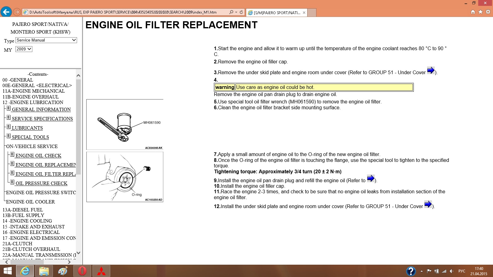

Ну-с начнём.
Перво наперво открываем библию, мануал.
И читаем что говорит производитель.
А производитель ни слова не говорит о заполнении фильтра маслом.
Есть как отвернуть, как затянуть, что очистить и что смазать.
Но нет даже намёка о наполнении фильтра.

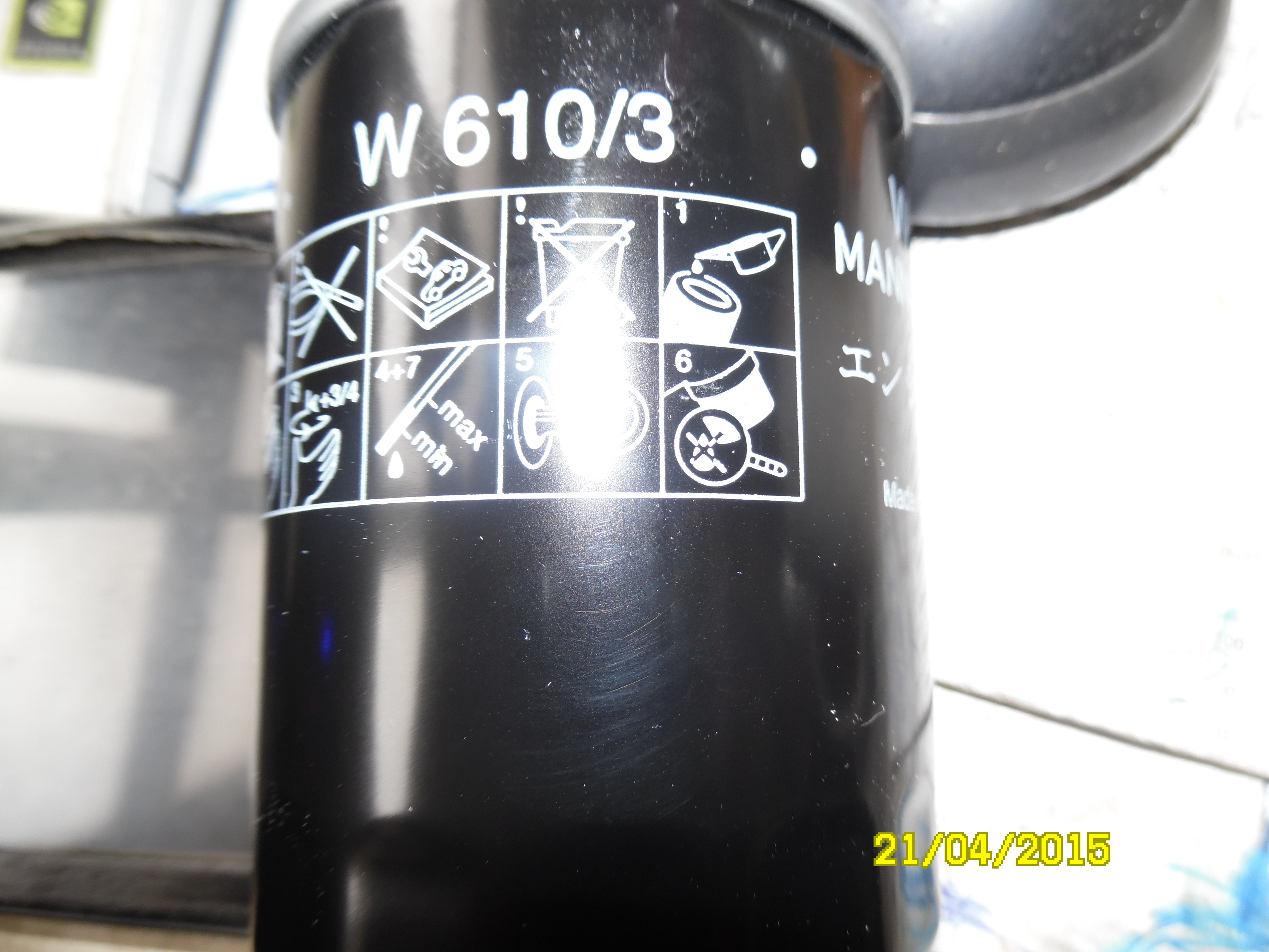

Дальше смотрим что говорит производитель фильтра. Уважаемый и упомянутый выше MAN.
На пиктограмме указано что смазать резинку.

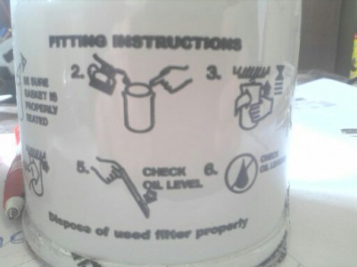

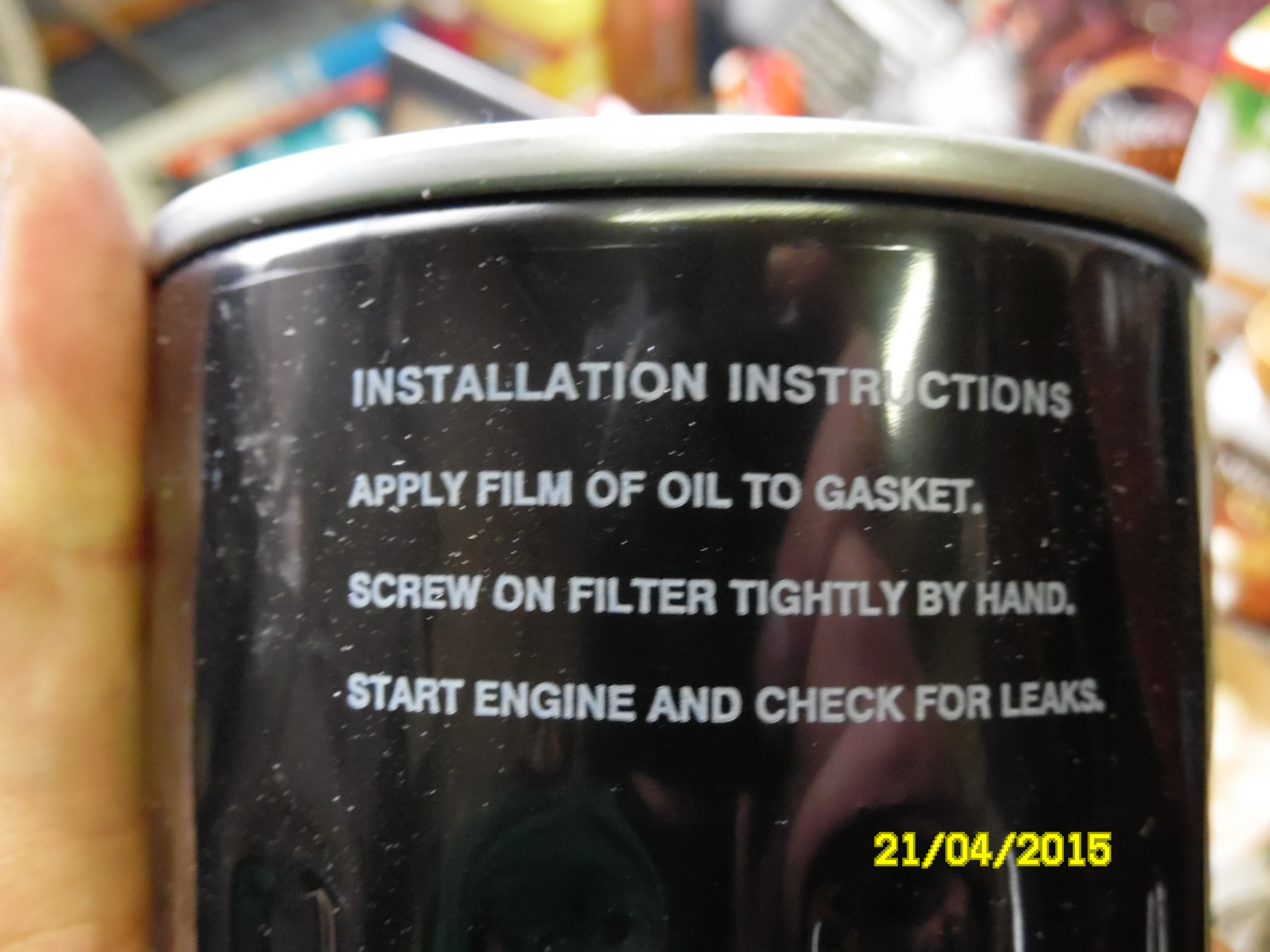

На фильтре другого производителя уже надпись что и в какой последовательности нужно производить.
Правда написано не на Великом и Могучем. Но это не беда производителя.
И там тоже нет упоминания о заполнении маслом перед установкой.
На картинках думаю всё понятно изложено.

- SNOOPER
- Сообщения: 57410
- Откуда: 78
- Откуда: Spb
Продолжим.
Ну с заливать-не заливать более менее ясно.
Продолжим о возможных последствиях заливки масла в фильтр.
Наполненный маслом фильтр будучи установленным на своё место, является своего рода гидро-затвором.
При снятии фильтра открывается доступ воздуха к масляной магистрали. Масло находящееся в заборнике и из насоса стекает в поддон.
Масло меняют уже естественно выработавшее свой ресурс. Оно менее "липкое" и может не обеспечивать "герметичность" насоса для закачки масла из поддона в систему. Да ещё и зазоры в масляном насосе со временем увеличиваются, насосу закачать масло и так не особо легко. А в магистрали мы сами из благих побуждении установили гидро-затвор. Насосу в такой ситуации гораздо легче при пустом фильтре, вытолкнуть воздух через бумагу, чем толкать тот же воздух через масло.
Как в принципе правильно говорили что самое страшное "горящая лампа". Но при замене масла этим можно пренебречь. Так как это ничто по сравнению с тем что может произойти то что я описал выше. И хорошо если водитель или ремонтник сразу сообразит что произошло, и хотя бы просто ослабит фильтр, чтоб выпустить воздух. А могут и начать искать "неисправность датчика", как было у моего друга заскочившего поменять масло по акции, купи - замена бесплатно.
С такой ситуацией сам сталкивался ни раз в бытность главенства Б-3 пассата. Который был народным авто не только в Германии.
К нам они попадали уже с хорошими пробегами, и естественно и износом.
После пары таких случаев даже мой компаньон, которого можно переубедить только убив. И тот перестал лить масло в фильтр.
Так что надеюсь это хоть немного помогло в данном вопросе.
