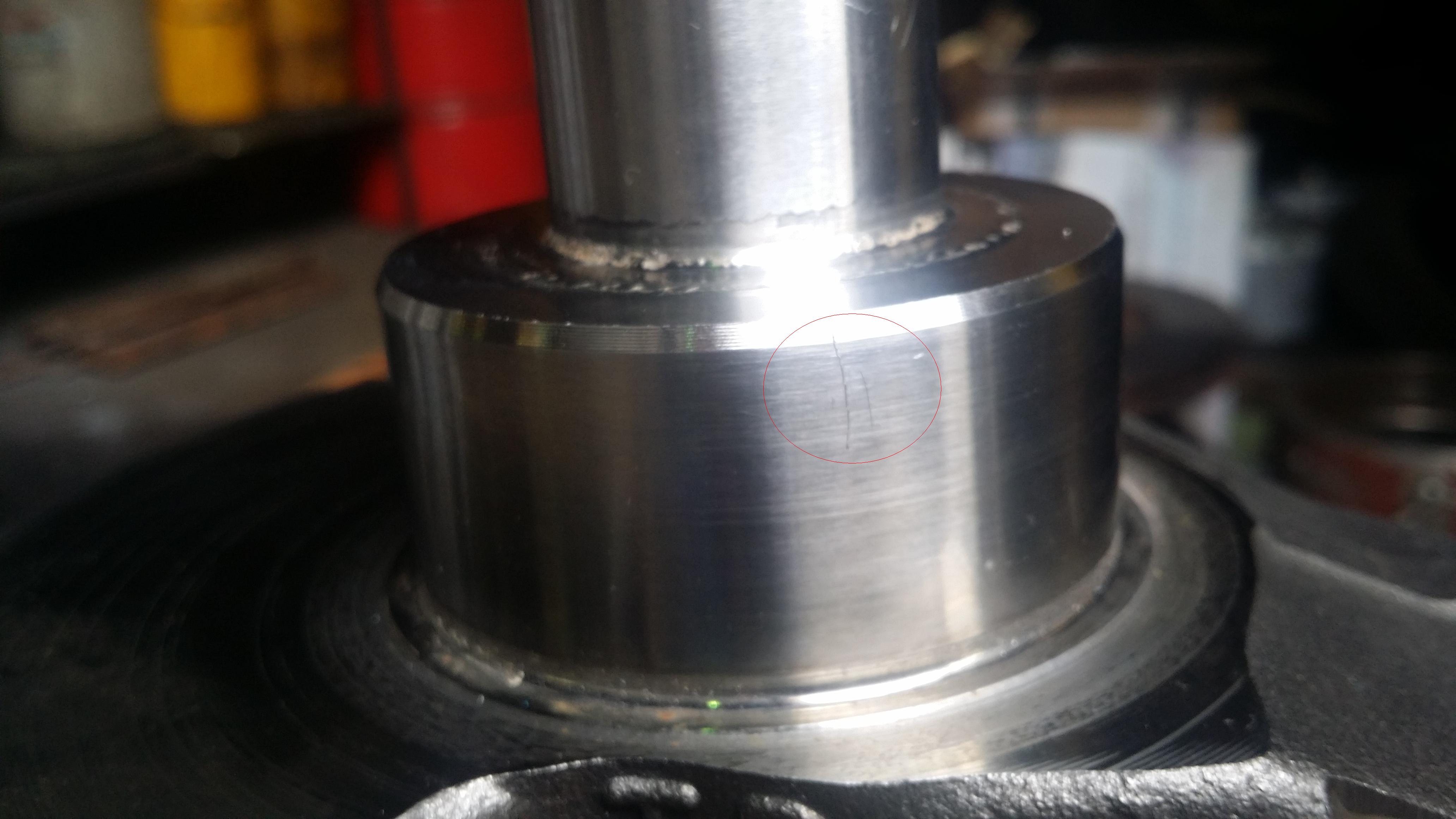

Две недели назад отдал коленвал для ремонта хвостовика. Шейки обещали не трогать.Когда пришел за коленом, выяснилось что они мне их отполировали.
Эти трещинки, на первой коренной шейке сразу не заметил. у меня вопрос - могла ли полировака шеек спровоцировать появление этих трещин?
И можно ли теперь с этим ездить?

Ну полировка скорей всего проявила трещины которые ты раньше не замечал, спровоцироватьПыль писал(а):Две недели назад отдал коленвал для ремонта хвостовика. Шейки обещали не трогать.Когда пришел за коленом, выяснилось что они мне их отполировали.

Странно что полировщик об этом умолчал...(((ГАНС писал(а):Ну полировка скорей всего проявила трещины которые ты раньше не замечал, спровоцироватьврядли. Ездить конечно можно, но вот сколько
? на этот вопрос тебе никто не ответит только собственный опыт поставленный над данным движком.
Всего 265000 и такие трещины?
Может мне его после наплавки носика на магнитоскопию отдать?

23111-42020Dmitry48 писал(а):Можно узнать номерок к.в. от Портера для 4D56?
Однако, если у Вас трещины на первой шатунной шейке, то прежде чем устанавливать новый коленчатый вал специалисты рекомендуют проверить постели на соосность.
