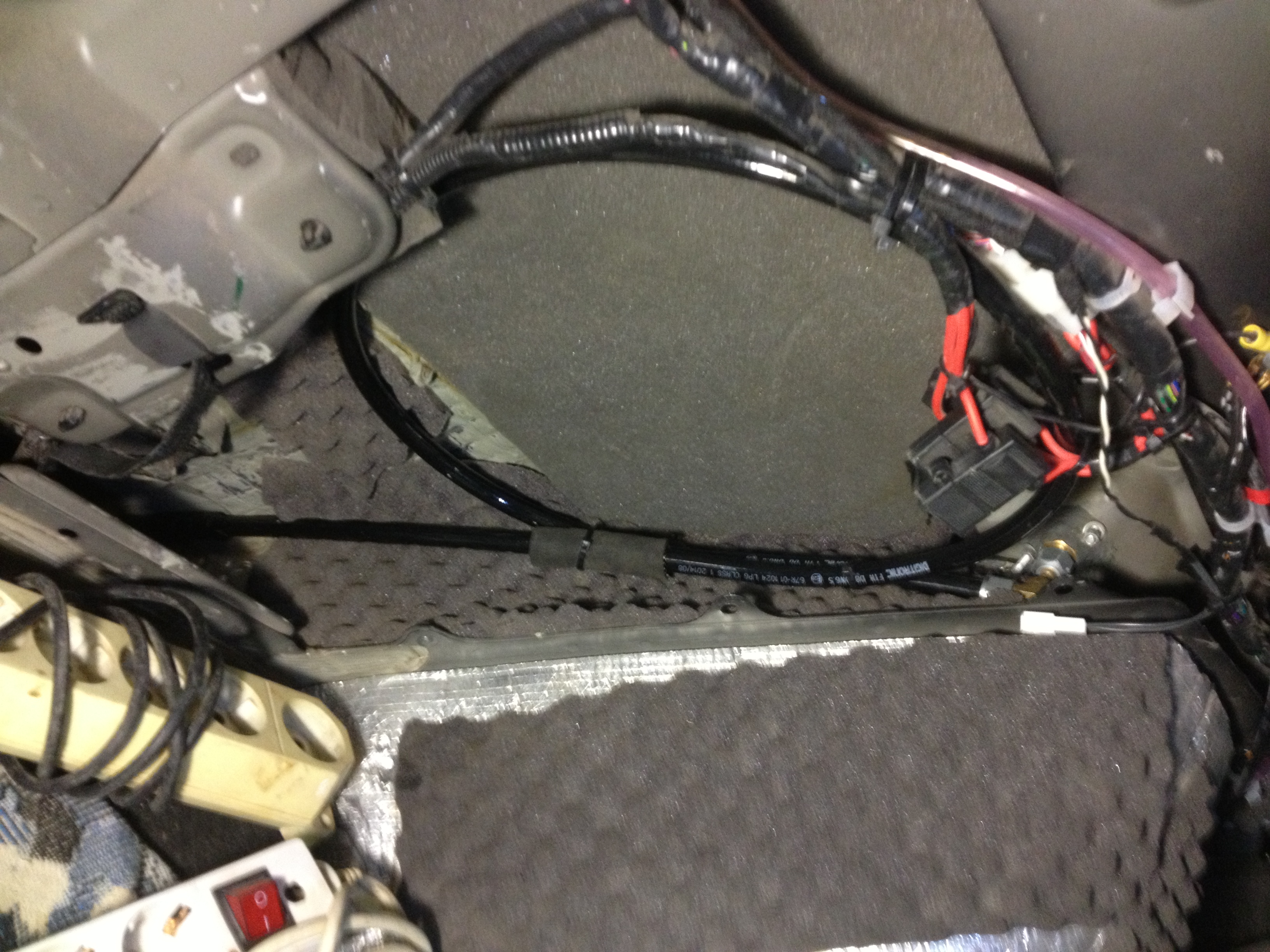

Re: PAJERO SPORT 2012 - самостоятельная установка ГБО.
не успел подключить 4 провода и опробовать....
уехал в отпуск, приеду доковыряю.....

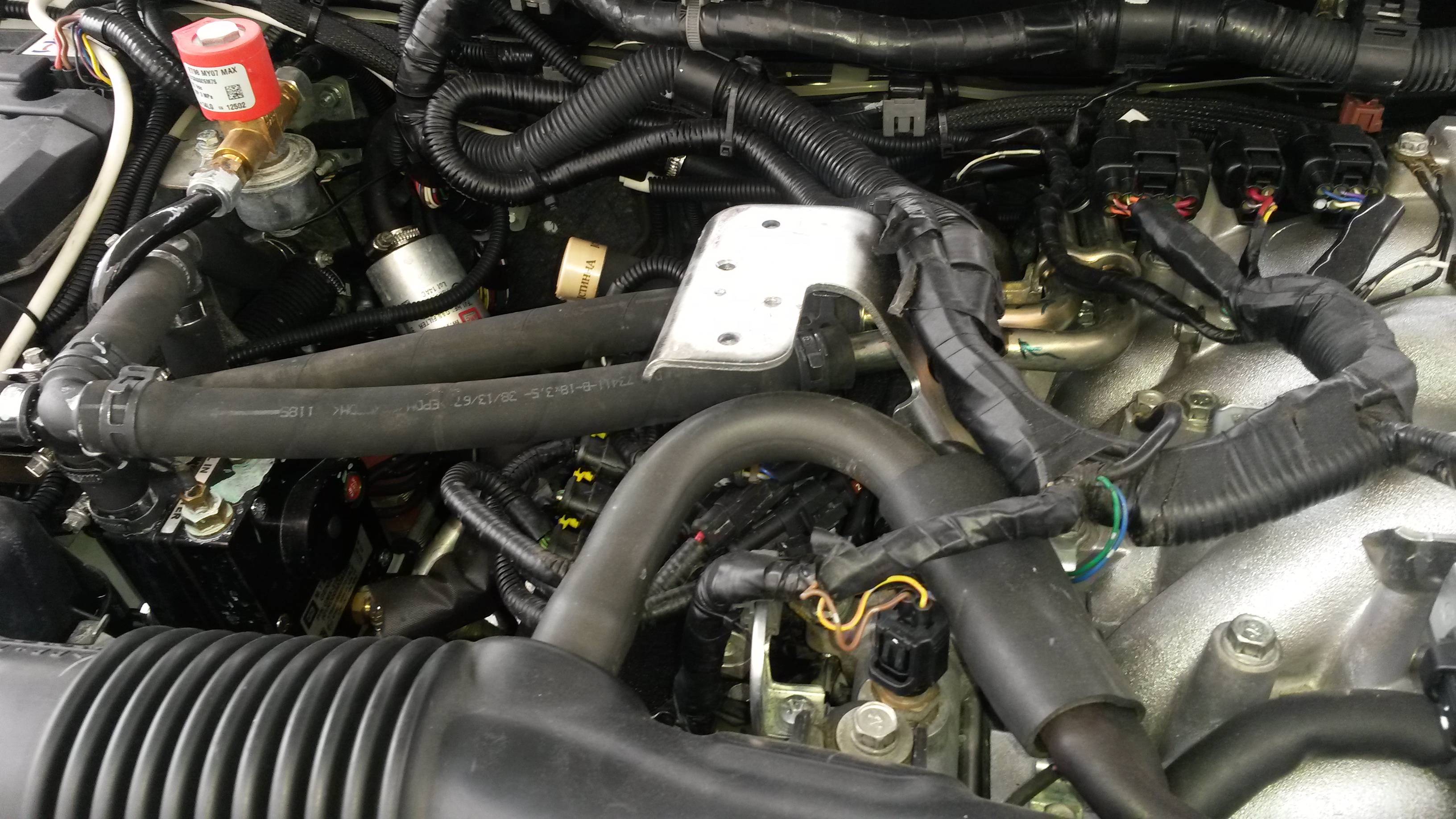

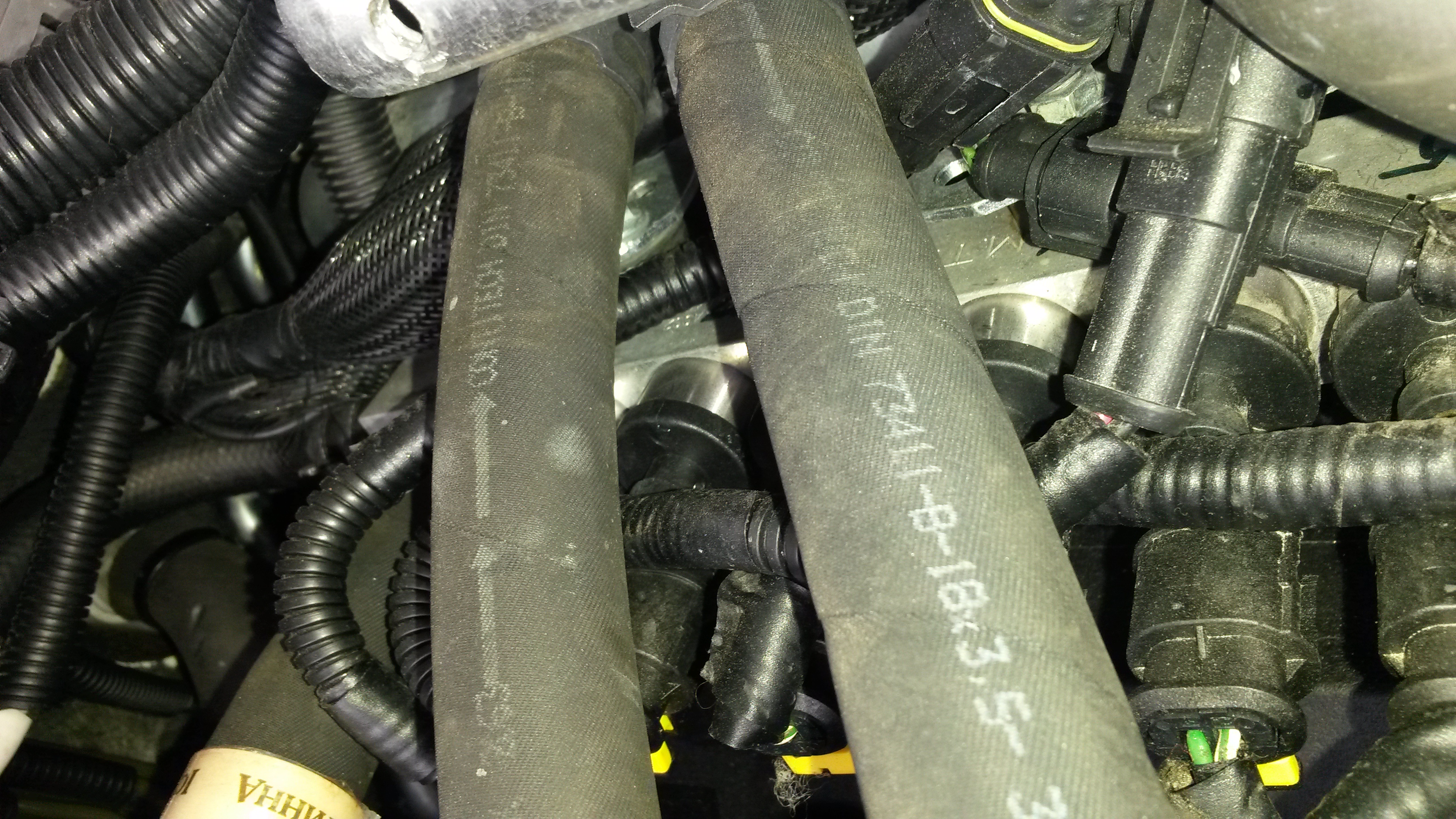

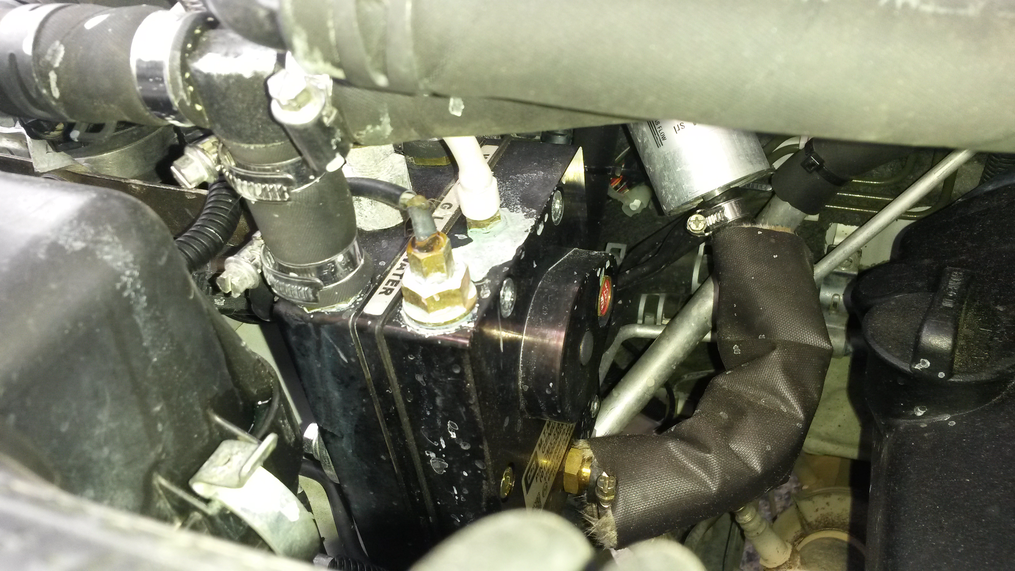

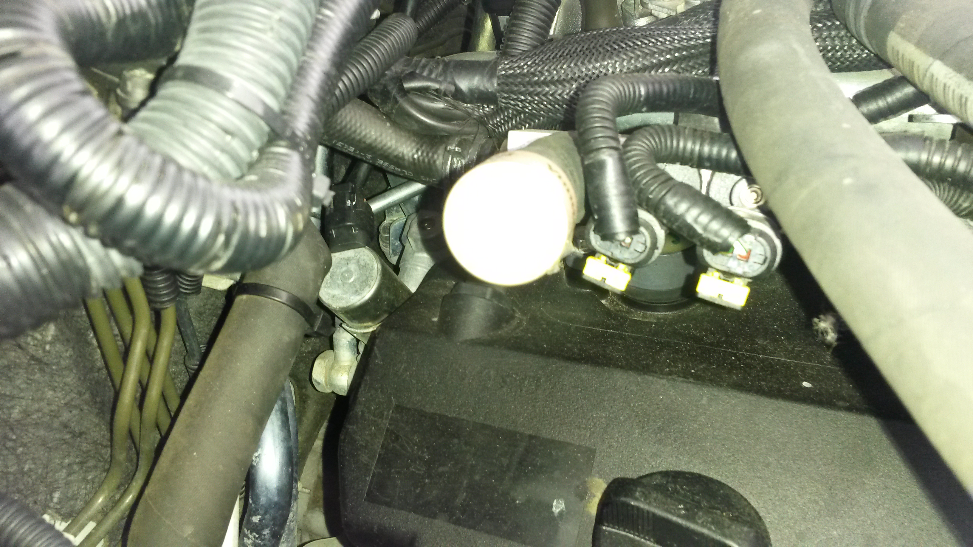

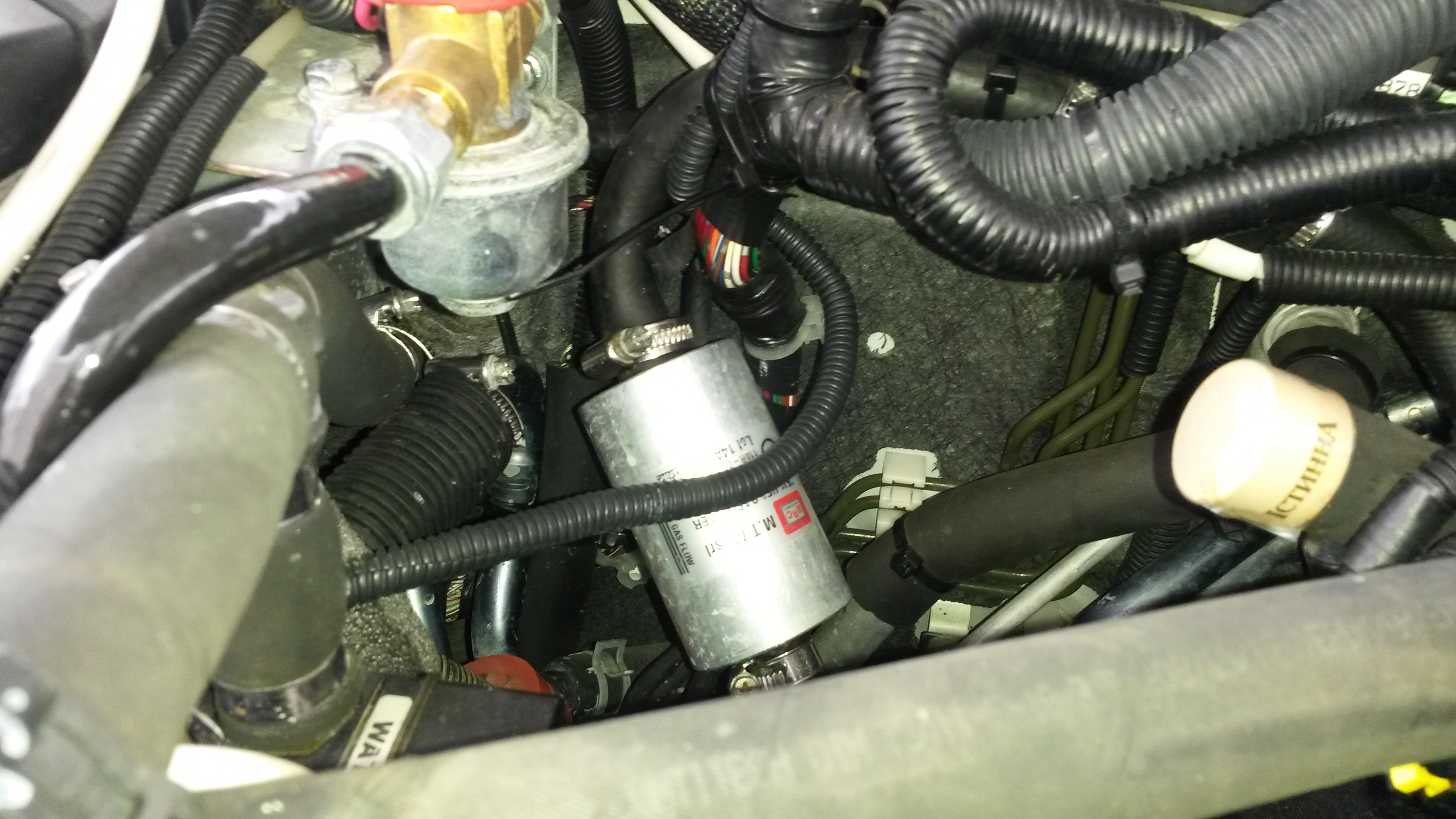

Если не против внесу свои 5 копеек по установке. длину шлангов меньше 40 см одинаковой длины уложить не удалось. пробовал по всякому.

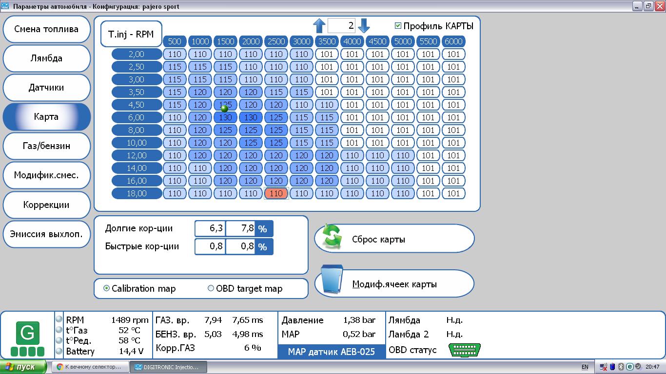

привет, на днях проверял не зажаты, 30 тыс. назад регулировал, выставил зазор 0,15. в прошлые разы постоянно зажимались.
так ты же пока врезки делал, надо было проверить.
А еще если пока не ездил на газу на этой машине, подключи мультик, либо шнурок от гбо о посмотри коррекции долгосрочные и краткосрочные , в каких диапазонах на холостом ходу. В последствии помогут тебе ну и соответсвено мне, отрегулировать хх при работе на газе.
....я могу все аккуратно расставить, врезать, ... а вот до регулировки как то еще не дорос, мозги еще не те...Aleksus089 писал(а): так ты же пока врезки делал, надо было проверить
насчет коррекций - спасибо. у меня ELM есть, посмотрю, запишу

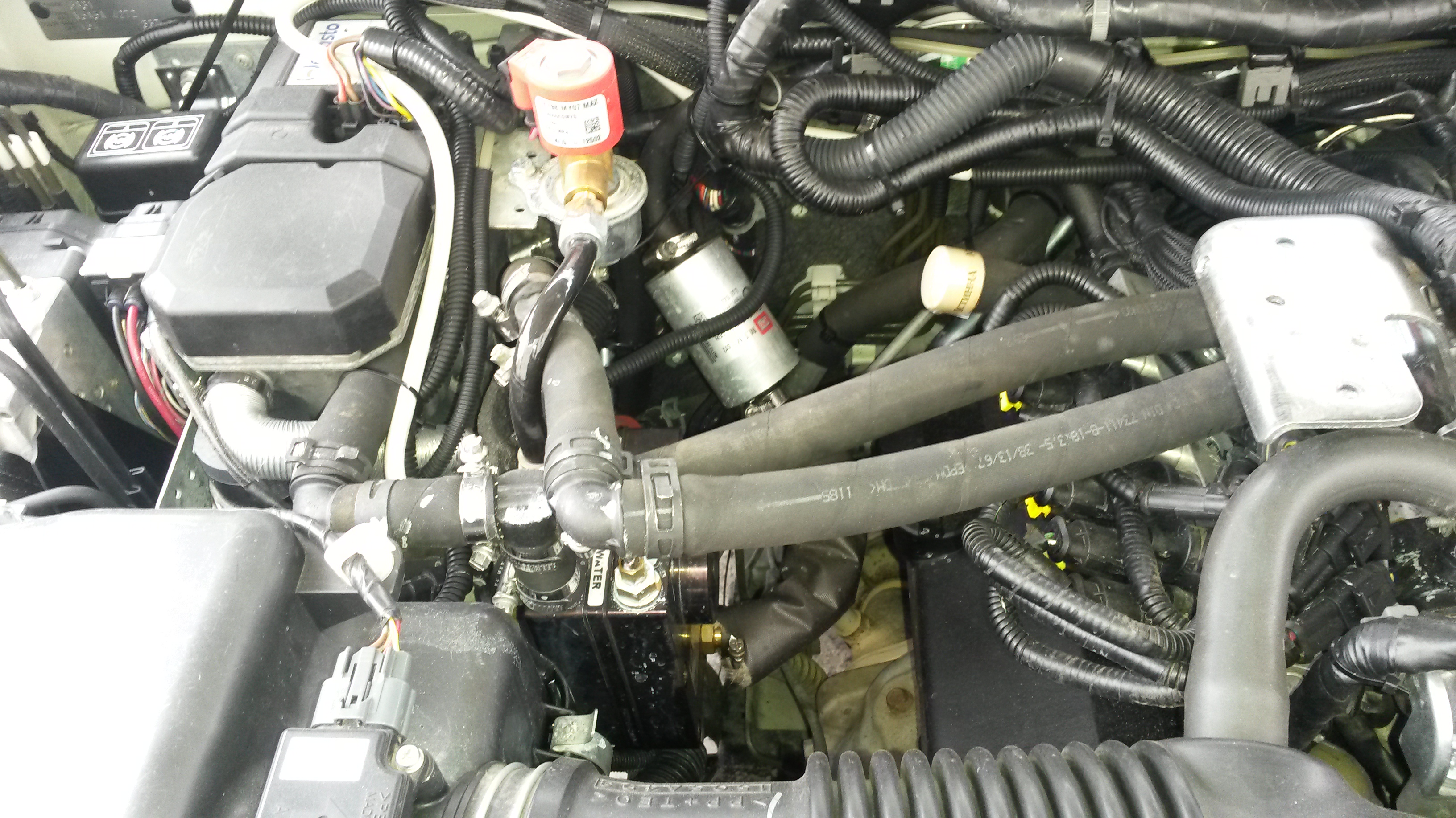

.... ну вот, вернувшись из отпуска и устранив все косяки - мы поехали на газу. пока двигун работает ровно, карту настроили.
расход еще не замерял.
пока включил функцию сохранения клапанов после 2500 оборотов, подумываю про вариатор....

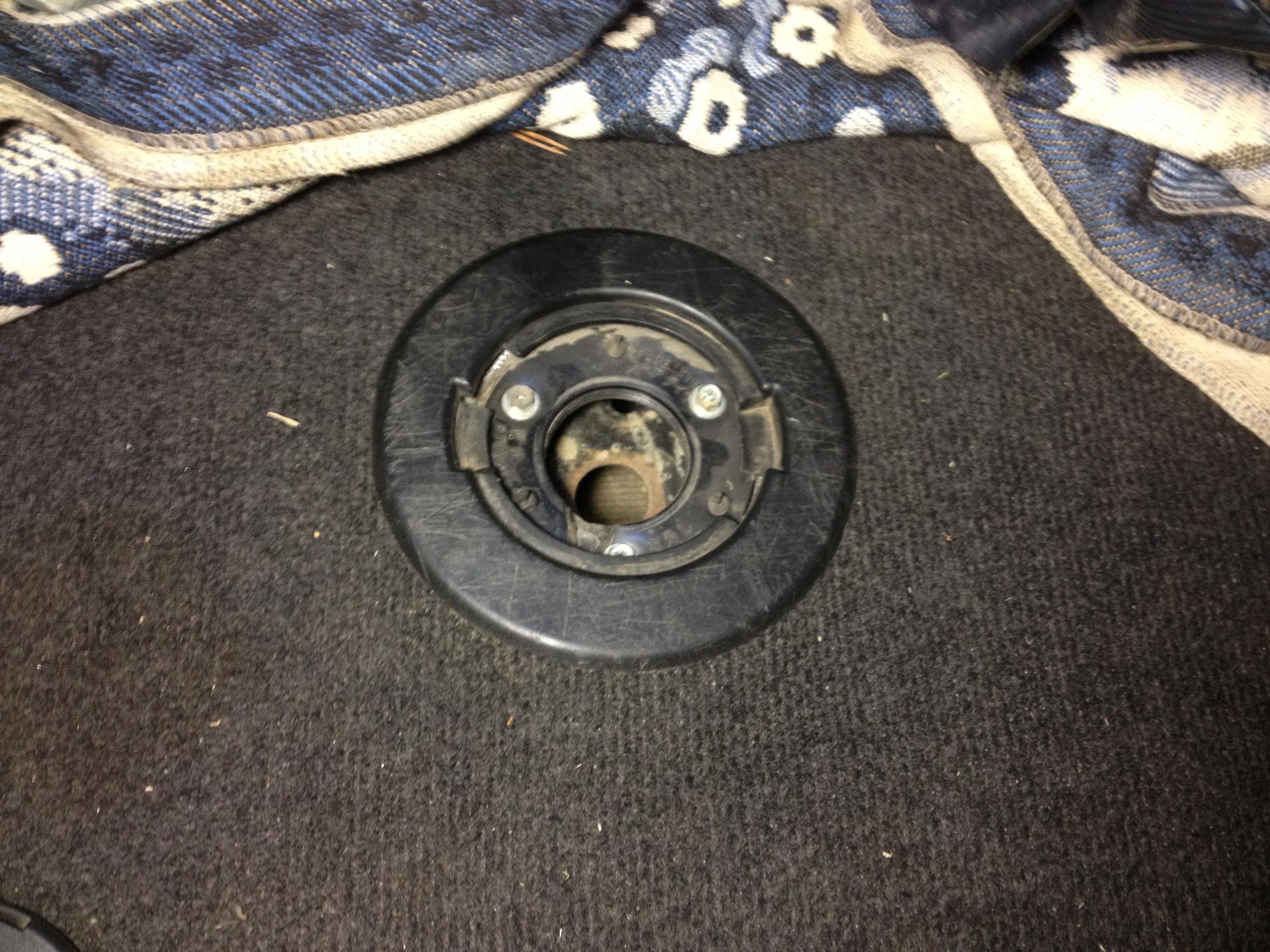

Изначально проложил заправочную магистраль через отверстие запаски (неохота было делать лишних дырок), во время эксплуатации как то не очень себя зарекомендовало, пришлось переложить через заглушку внизу крыла, ложится шланг более гармонично, в аккурат через раму, ну а там зафиксил через планку.
По городу расход газа до 22 л/100.
Купил вариатор Хамелеон, вот уже должен приехать.

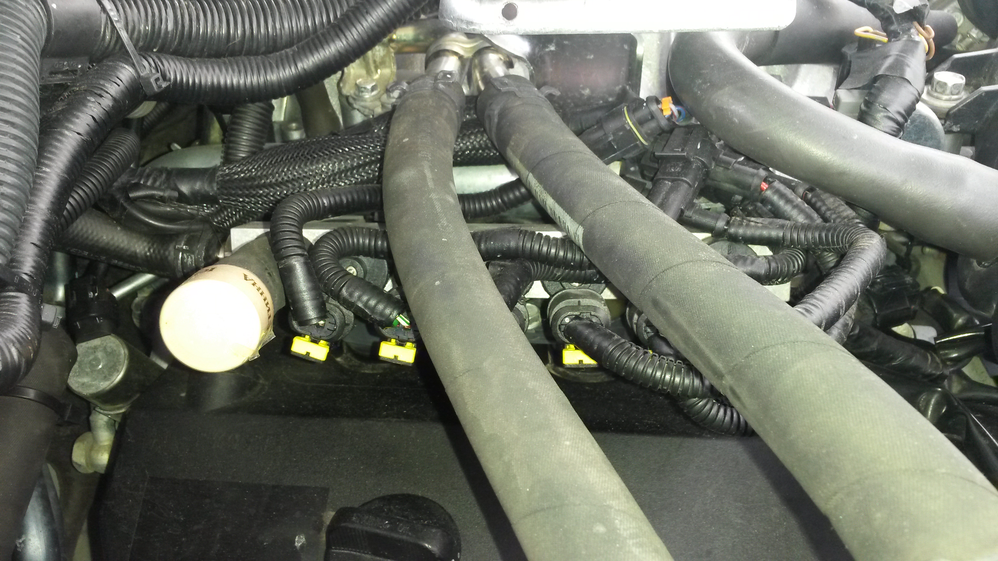

Продолжаю повесть. Поставил варик - Хамелеон.
Установка и распайка рядом с ECU. Подключение к датчику ДПКВ (цифровой датчик)
сигнал - 50 - белый/бело-синий
плюс - 41 - красный, землю рядом.
синий - +12 с клапана
Встало с полпинка. Был глюк с отключением по питанию (пришлось ставить заглушку). Такое впечатление, что связано с подключением к РС ( я так понимаю после подключениея к варику, надо отключить питание по кругу).
Несколько раз заглох на холостых при нагрузке, надо корректировать кривую. После установки в 0 на 600 об - вроде пока нормально. Продолжаю тестить.
Расход газа с вариком 16л/100 км.
Немного есть тупеж на низах, буду корректировать......
Парни никто не подскажет длительная коррекция для 6b31 какая в норме должна быть?
Надеюсь вопрос задал корректно.
Воюю с вариатором.
Воюю с вариатором.
так вот и пытаюсь понять - где норма (или близко к ней) а где нет.
серфинг инета натолкнул на мысль настройки 3д по коррекциям, другого механизма настройки кроме эмпирического пока не нашел....
Подключил варик в 3D - и О!, чудо! - машина поехала так как надо !
В 2D - было че-то непонятно - есть варик, или нет его.
Перестроили карту, коррекции до 8% - пока полет нормальный.
Осталось отстроить 3D - и эпопею с установкой ГБО можно считать завершенной
