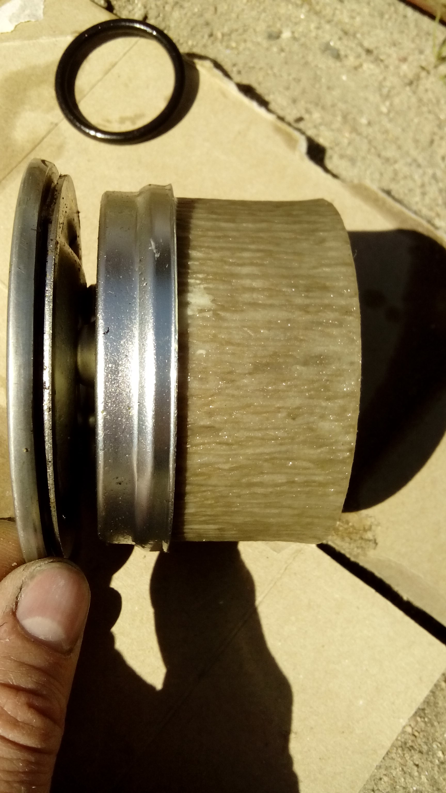

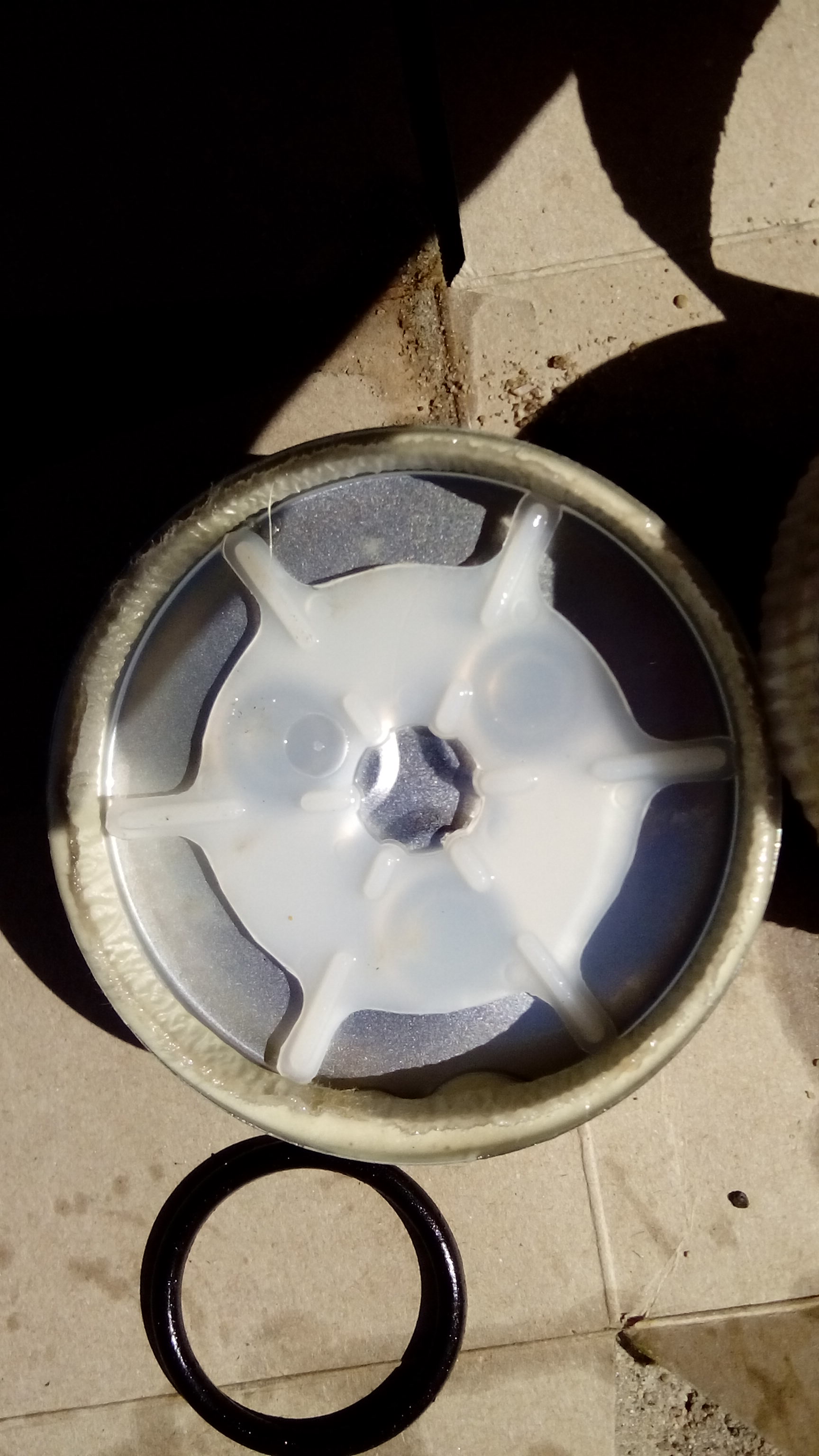

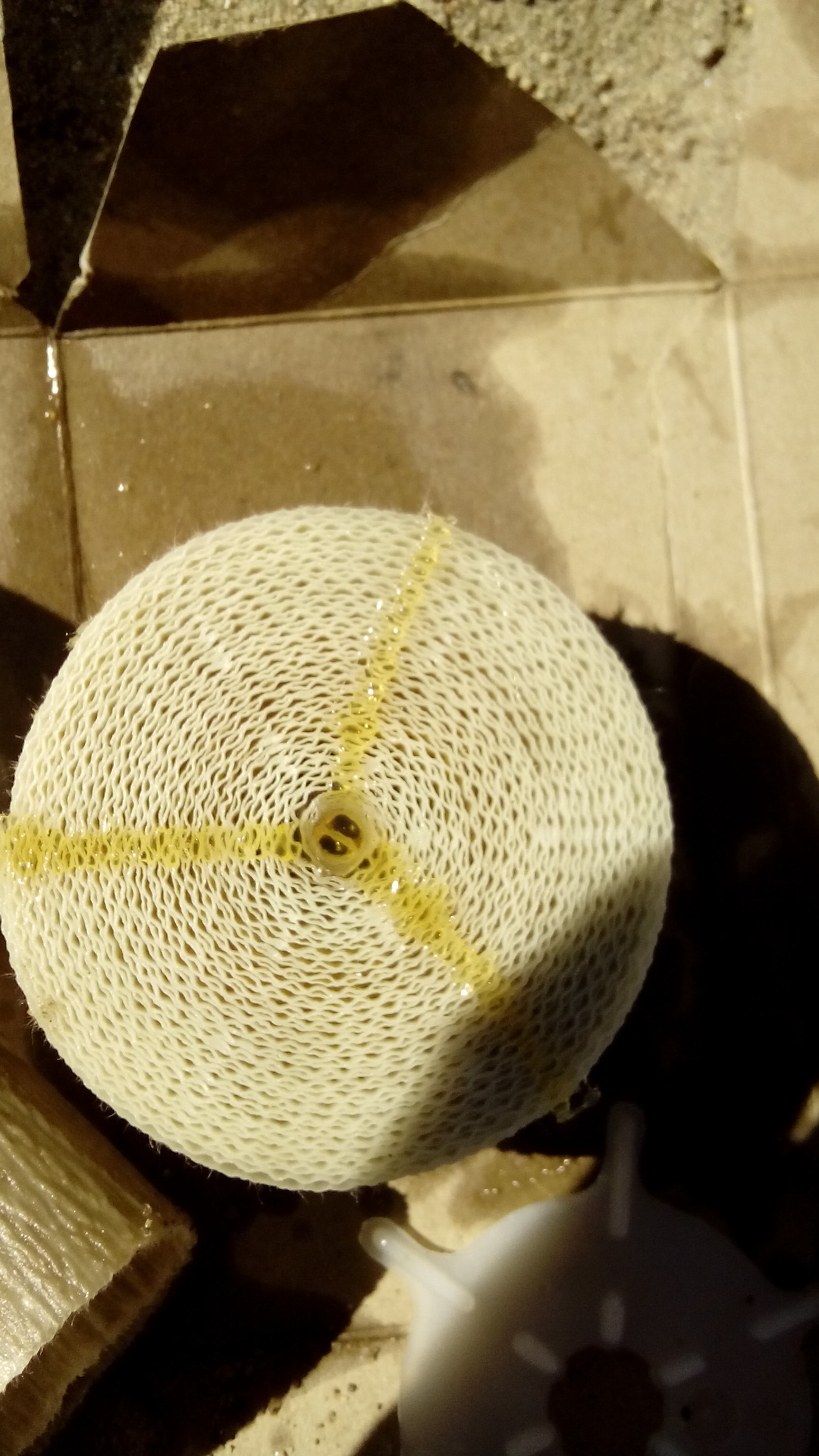

Второй раз ставлю. Перед основным стоит влагоотделитель,так что основной всегда чистый.Правда заправляюсь ,на азс редко.Беру соляру на работе,заправляю через лейку (с двумя сетками) одна из системы очистки авиатоплива.
ПС.завтра "распилю" старый ,сфоткаю...

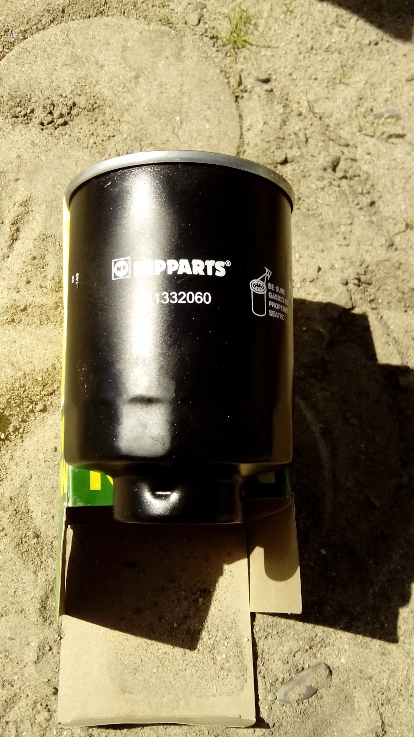

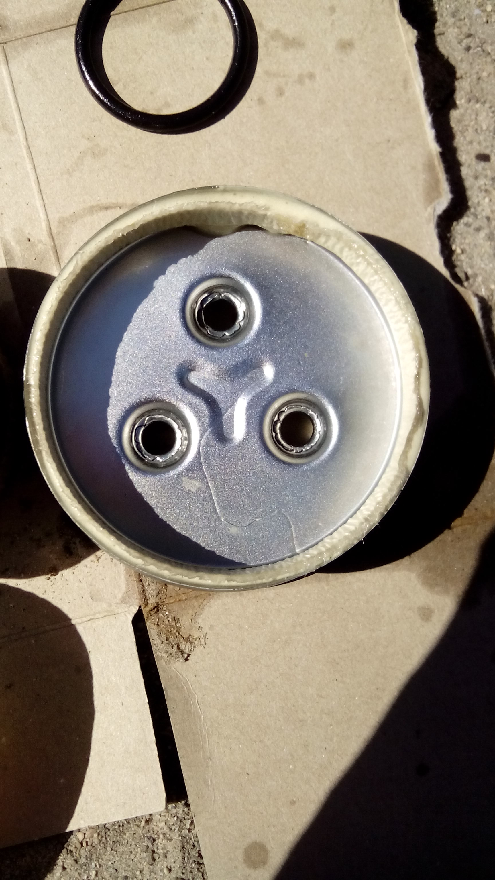

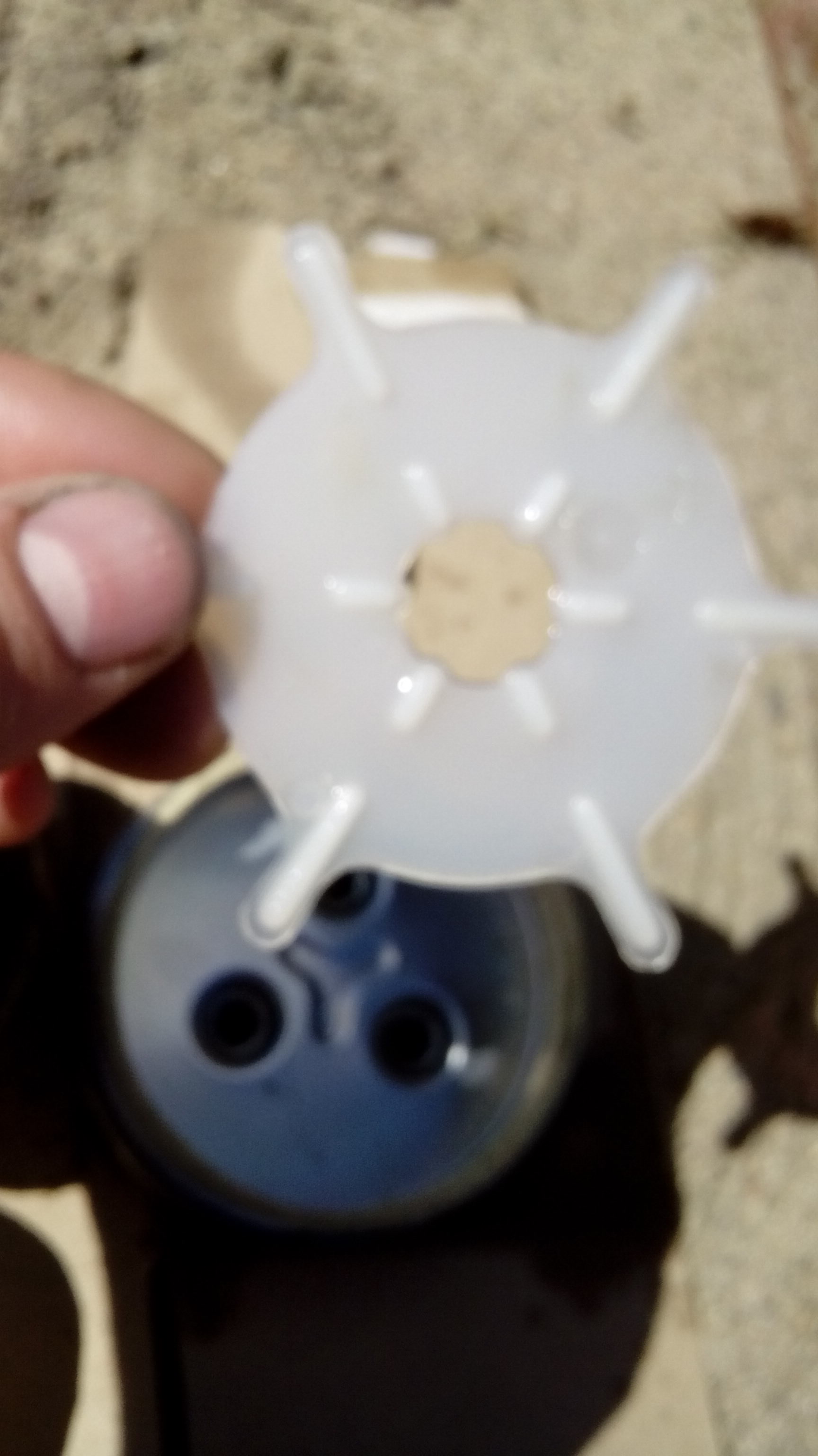

Я уже как-то выкладывал, но в "другой теме"! "Продублирую" тут, если вы не против :)

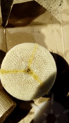

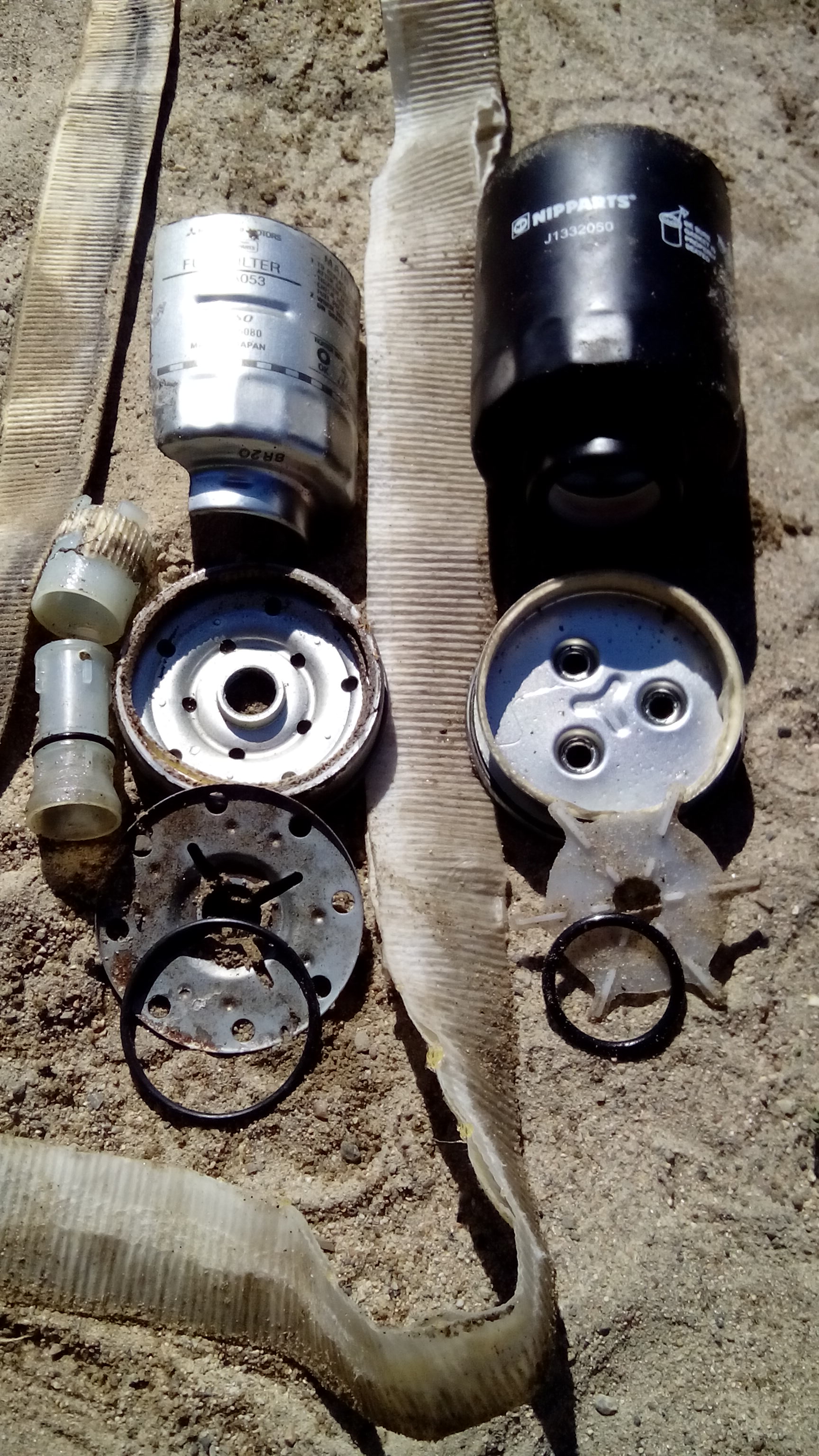

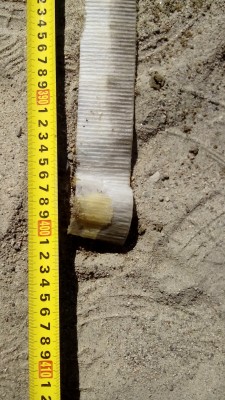

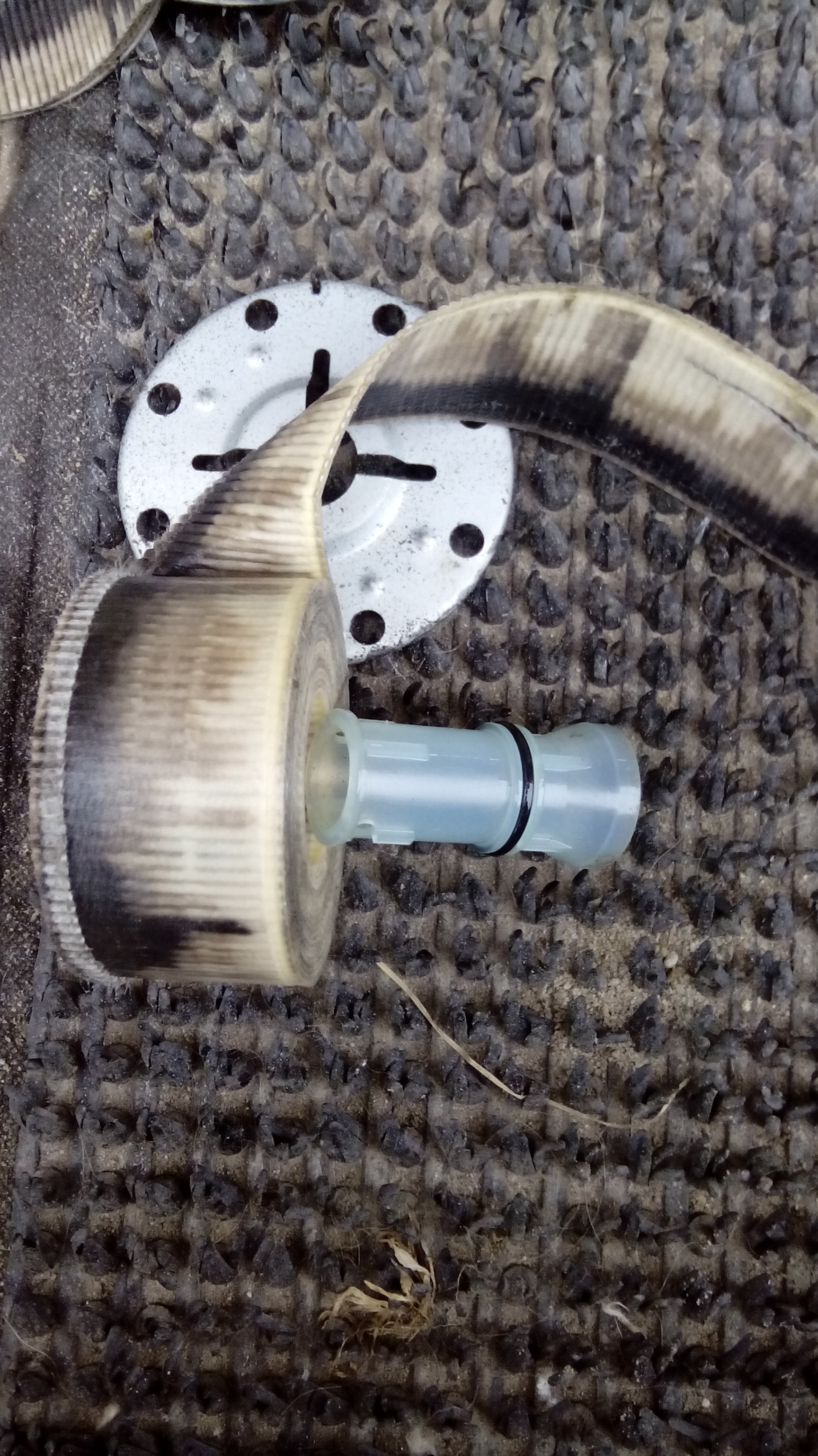

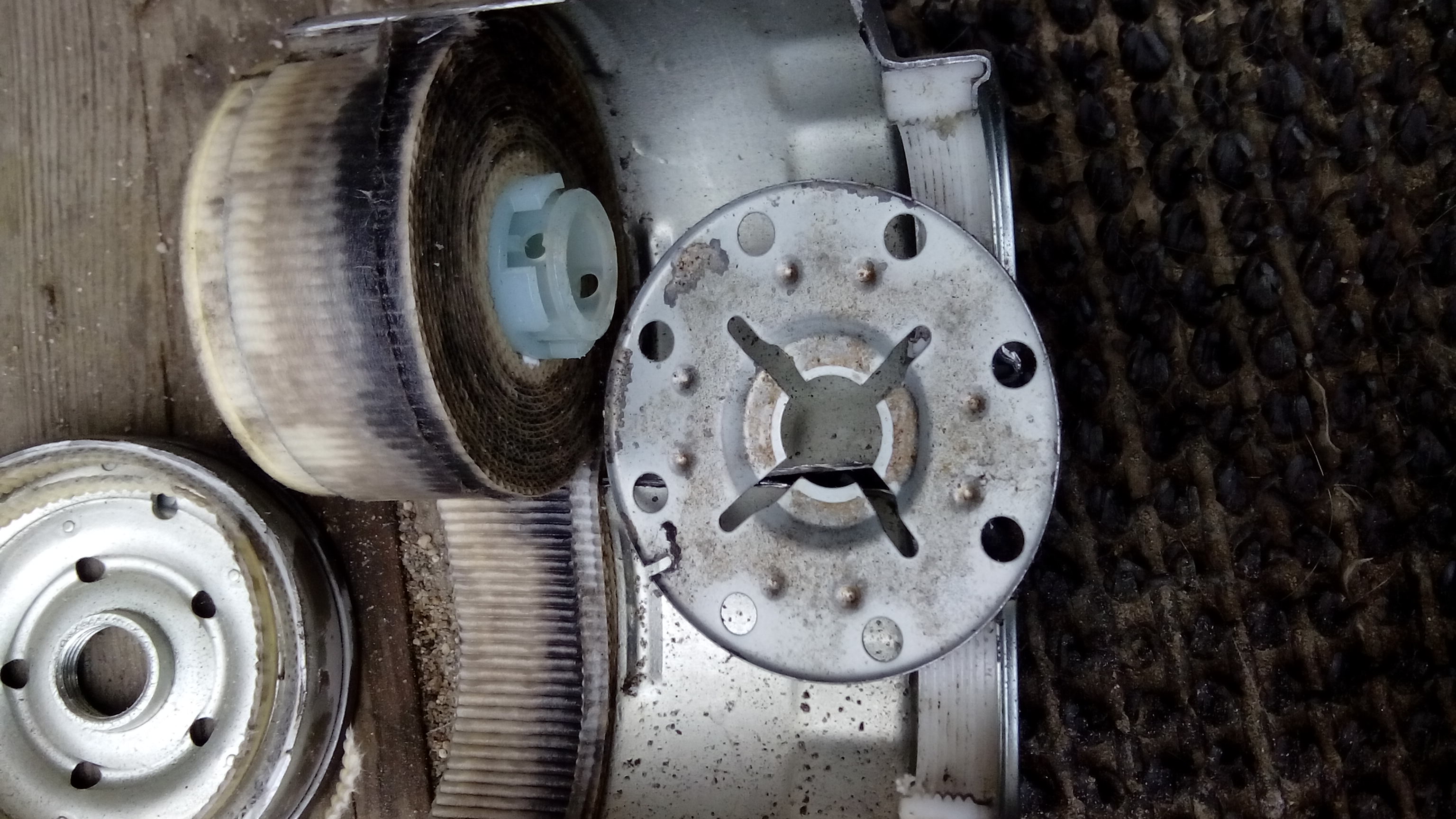

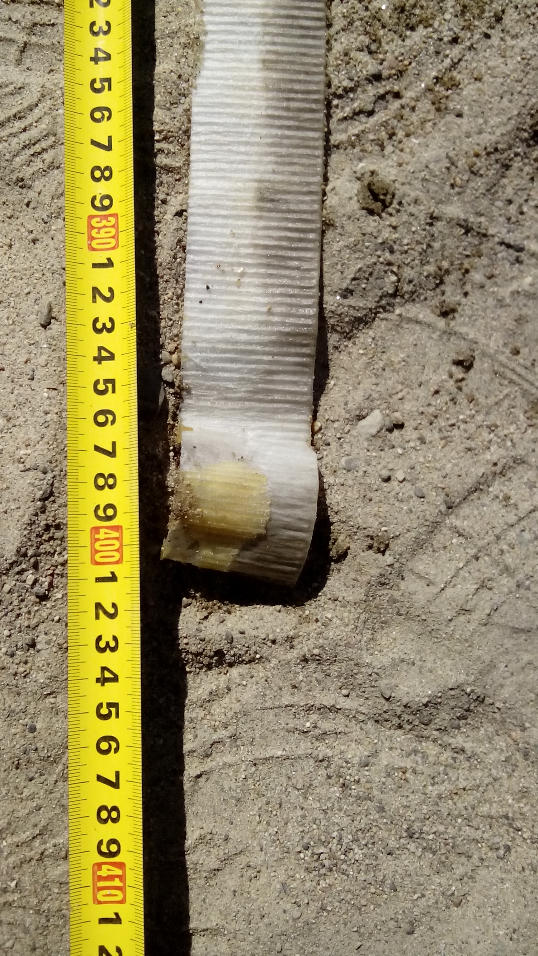

Всем Здрасте! Сегодня решил поменять топл. фильтр. А старый "распилить"!(Ранее выкладывал фотки, с "раздербаненным" оригиналом) может кому, будет интересно!....Сразу скажу, что Nipparts,(он на "фотках") мне не понравился! Купил его, ради "эксперимента"(цена была "смешная", что-то около 300р!) и проехал на нём около 1000км! Не понравилось, то что он сразу же начал "потеть", как бы я его не закручивал! И при "вскрытии", мне не понравилось, что "он" был, "полупустой" что-ли?! Понятно, что за такую цену....но...... Бумага на оЩуп (сравнивая с оригиналом) какая-то "пластмассовая"!!!!! Щас купил филтр, фирмы Mann!(скоро "распилю"). Всем спасибо, за внимание, если есть вопросы, "милости просим" :)
"Оригинал" слева!
"Оригинал" слева!
Длина "рулона"  фильтрующей бумаги.
Последний раз редактировалось den1ska 24 окт 2015, 22:24, всего редактировалось 1 раз.
den1ska
Сообщения: 983
Двигатель:: 4m41(165лс)
Мой автомобиль(и):: Pajero 4
Откуда: Ковдор
Благодарил (а): 116 раз
Поблагодарили: 27 раз
Re: Качество фильтров
Сообщение den1ska »

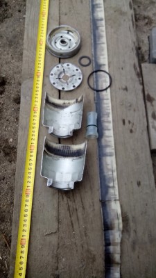

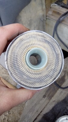

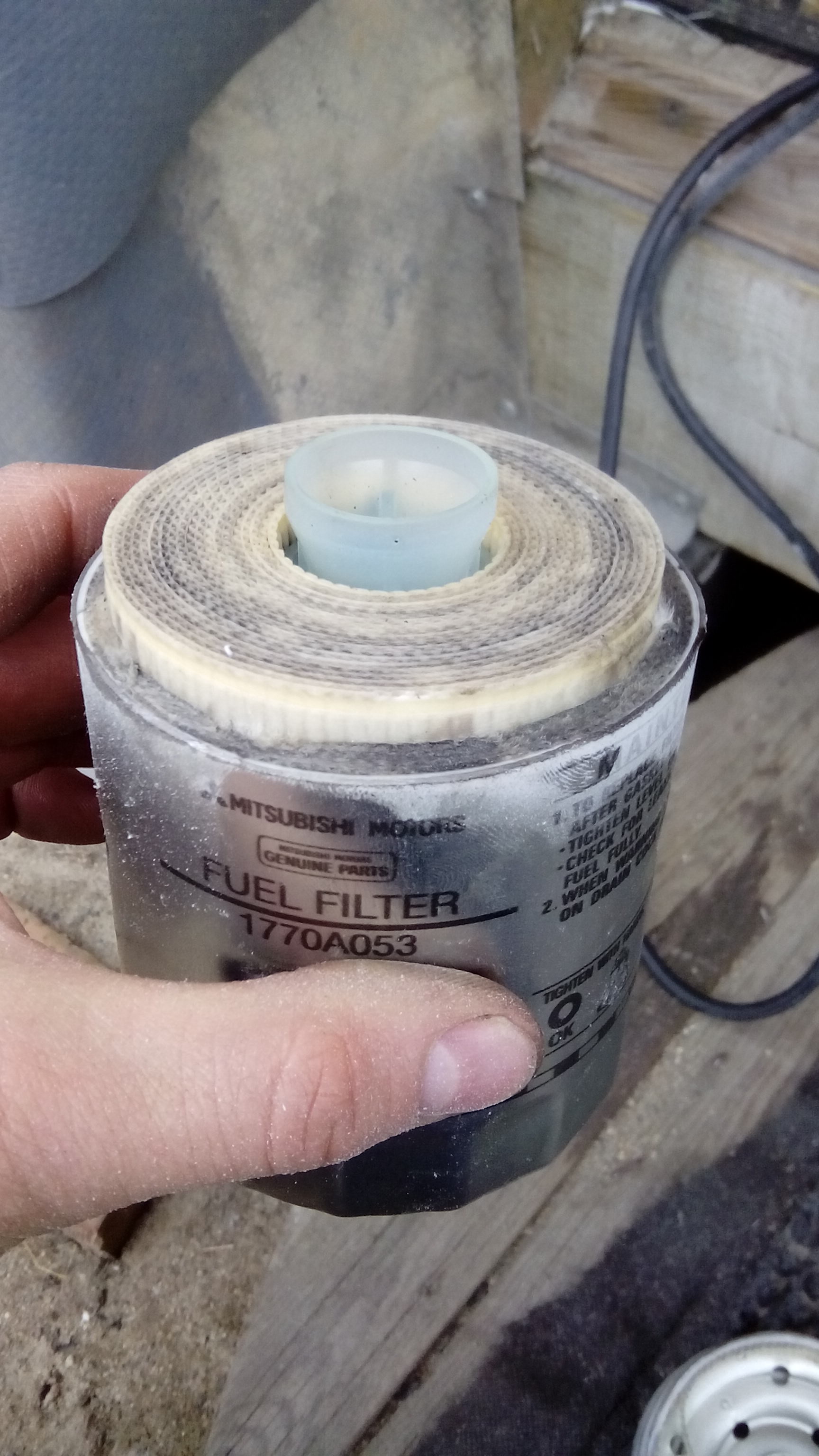

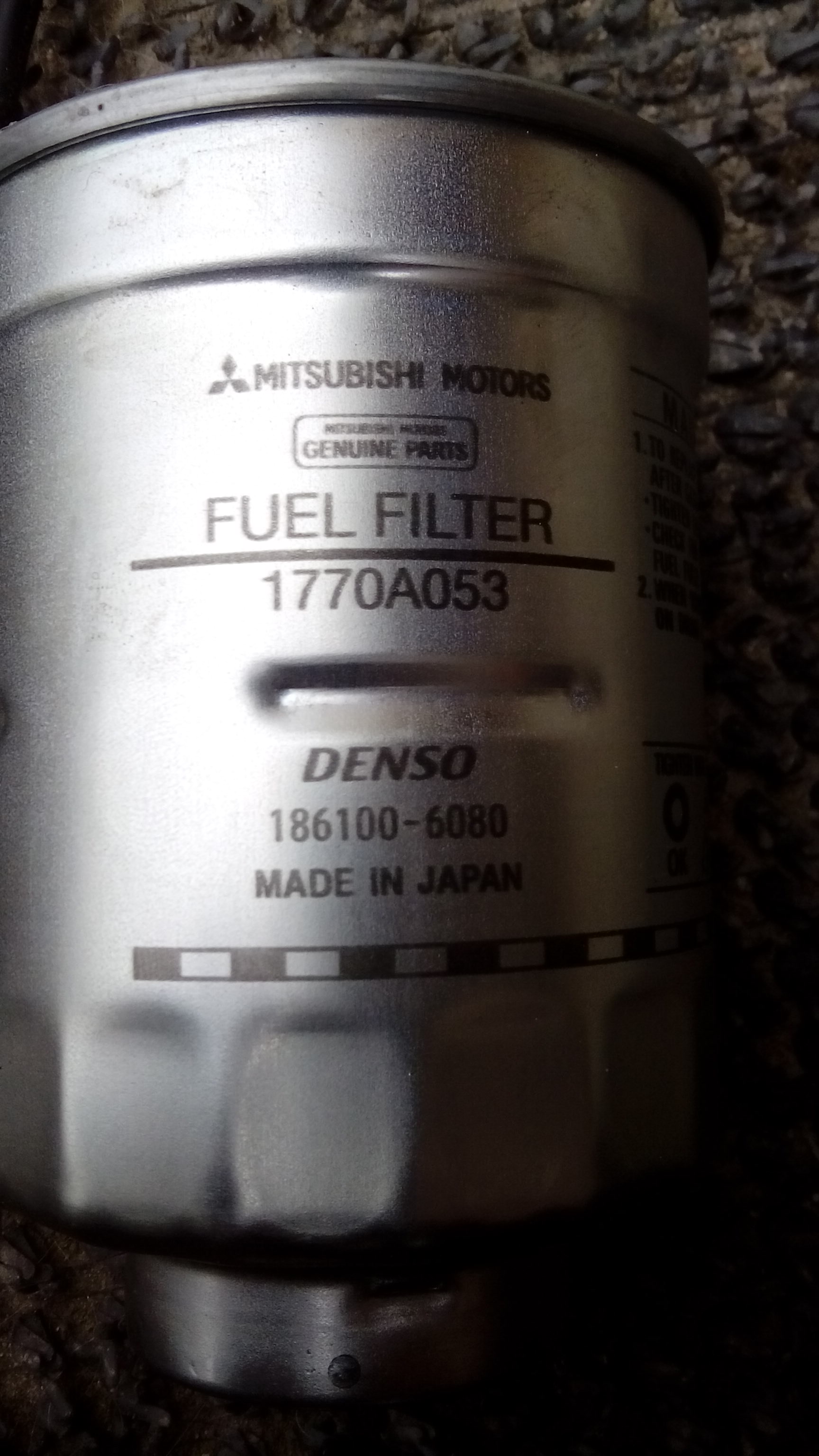

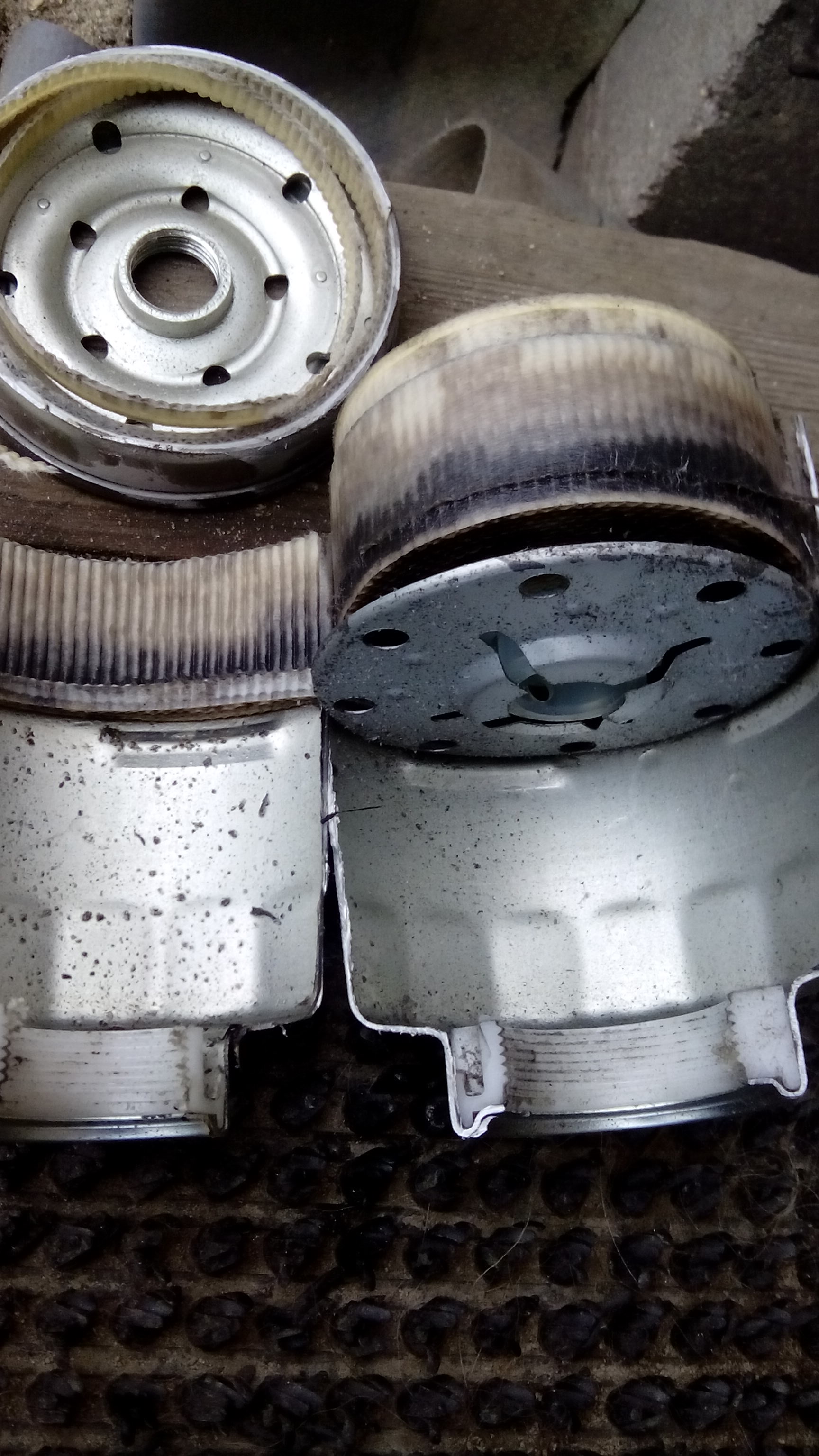

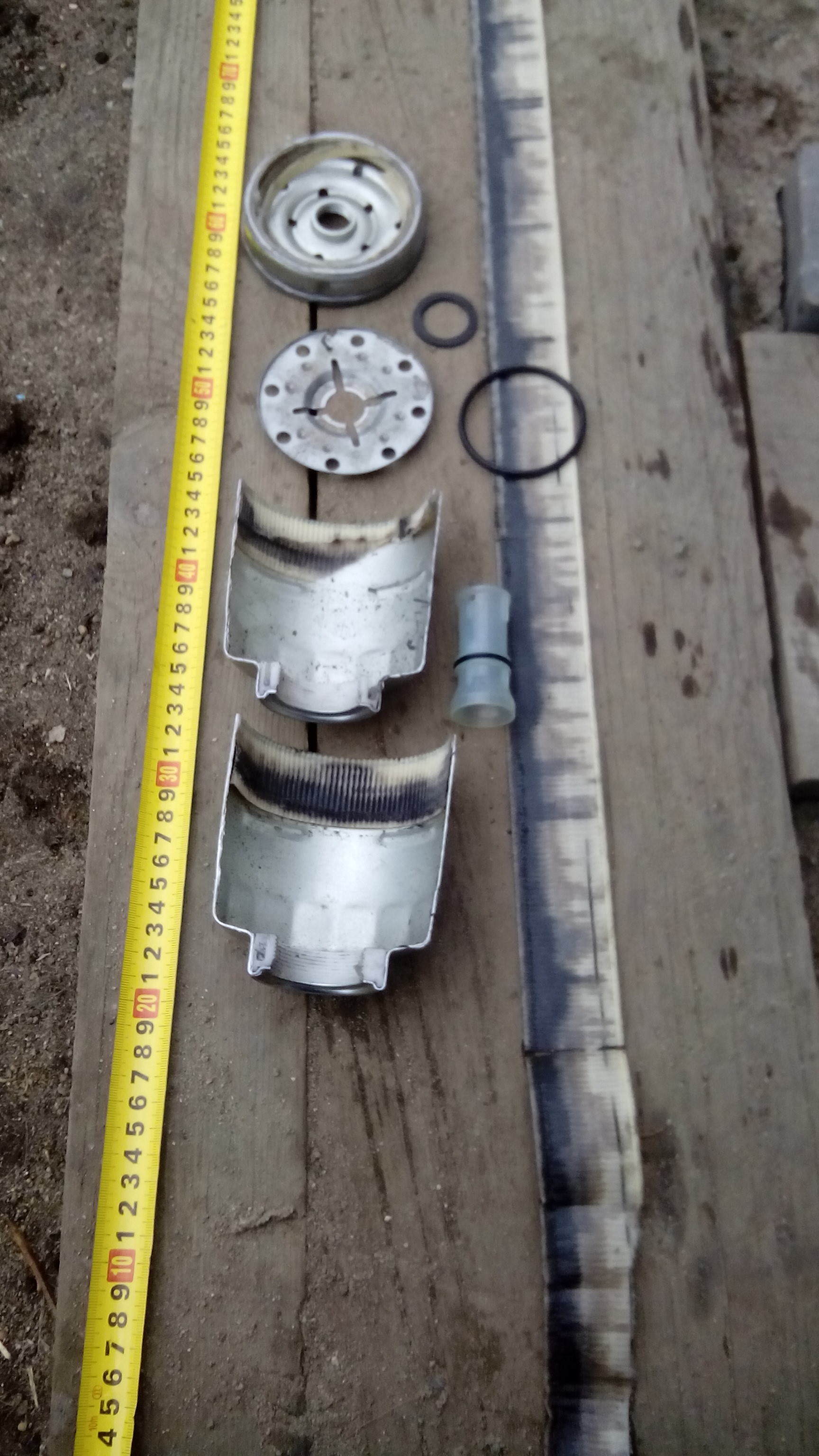

Так, продолжим :) . Вот фотки "распиленного" оригинала
Длинна- 3.7 метра.
Длинна- 3.7 метра.

Оригинал явно задержал намного больше грязи.

oasys писал(а):Оригинал явно задержал намного больше грязи.
Да, это точно! Но оригинал и "прошёл" больше, а Nipparts всего 1000км, и затем "уступил", своё место фильтру Mann.(+установил, "сеппар"), по идеи, Mann, должен быть , самым "чистым"! В общем, "время покажет"

Все-таки хочется увидеть внутренности VIC FC-332 после эксплуатации.

den1ska писал(а): Всем Здрасте! Сегодня решил поменять топл. фильтр. А старый "распилить"!(Ранее выкладывал фотки, с "раздербаненным" оригиналом) может кому, будет интересно!....Сразу скажу, что Nipparts,(он на "фотках") мне не понравился! Купил его, ради "эксперимента"(цена была "смешная", что-то около 300р!) и проехал на нём около 1000км! Не понравилось, то что он сразу же начал "потеть", как бы я его не закручивал! И при "вскрытии", мне не понравилось, что "он" был, "полупустой" что-ли?! Понятно, что за такую цену....но...... Бумага на оЩуп (сравнивая с оригиналом) какая-то "пластмассовая"!!!!! Щас купил филтр, фирмы Mann!(скоро "распилю"). Всем спасибо, за внимание, если есть вопросы, "милости просим" :)
на моё имхо - это рискованные и вредные эксперименты. оригинальный фильтр 1770A053 производства Denso предназначен для CR 4М41 с гарантированной фильтрацией 5 мкм. а фильтр Nipparts, судя по цене микрон на 20 в лучшем случае, а то на все 50.
бросьте эти эксперименты, ставьте топливный фильтр только оригинал. на CR не надо искать лучше, чем 1770A053 - на таком уровне будет только DELPHI и еще 2-3 производителя. Вот на П3 4М41, да - и родной топливный Denso далеко не финиш: конструкция отстойника плохая, фильтрация слишком грубая для VRZ и требуется доп.фильтр на 5 мкм.

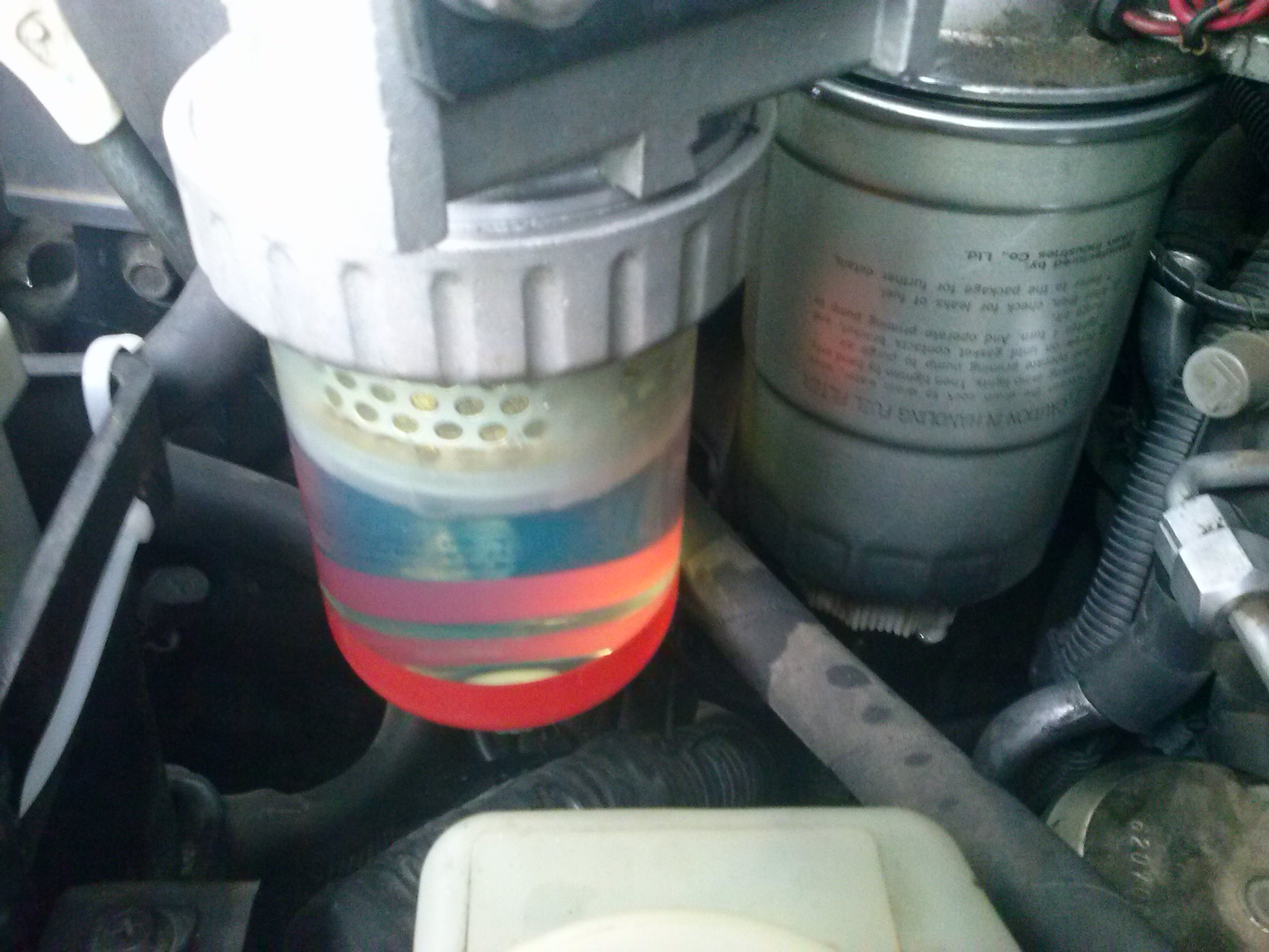

Ну я для своего спокойствия не стал ставить сепаратор или его аналоги, купил хендаевский водоотделитель с центробежным отсекателем грязи (крупного мусора) перед штатным фильтром, его сопротивление практически 0, у людей он стоит и не плохо удаляет воду и мусор. У меня он стоит 60 ткм относительно им доволен, воду правда удалось с него слить только один раз, ну не набирается она у меня, и до этого не набиралась и в штатном фильтре, толи у нас тут топливо хорошее, толи я выбрал хорошую заправку (знакомого моего отца) но там я заправляюсь 90% топлива и всегда с одной и тойже колонки, пока жалоб нет, ну если не брать во внимание того что насосу подкачки возможно плохо, но реально ни кто не знает.
