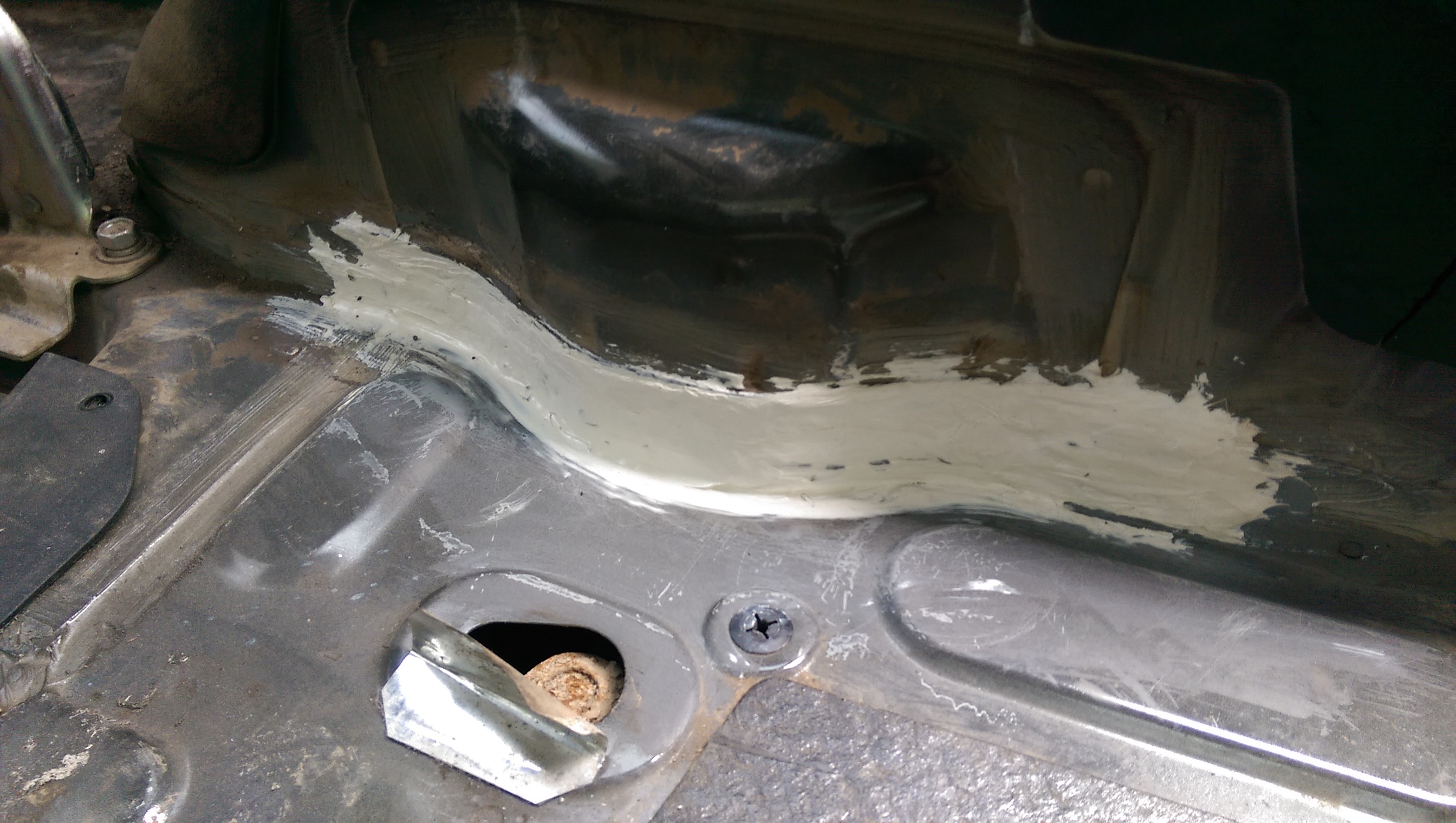

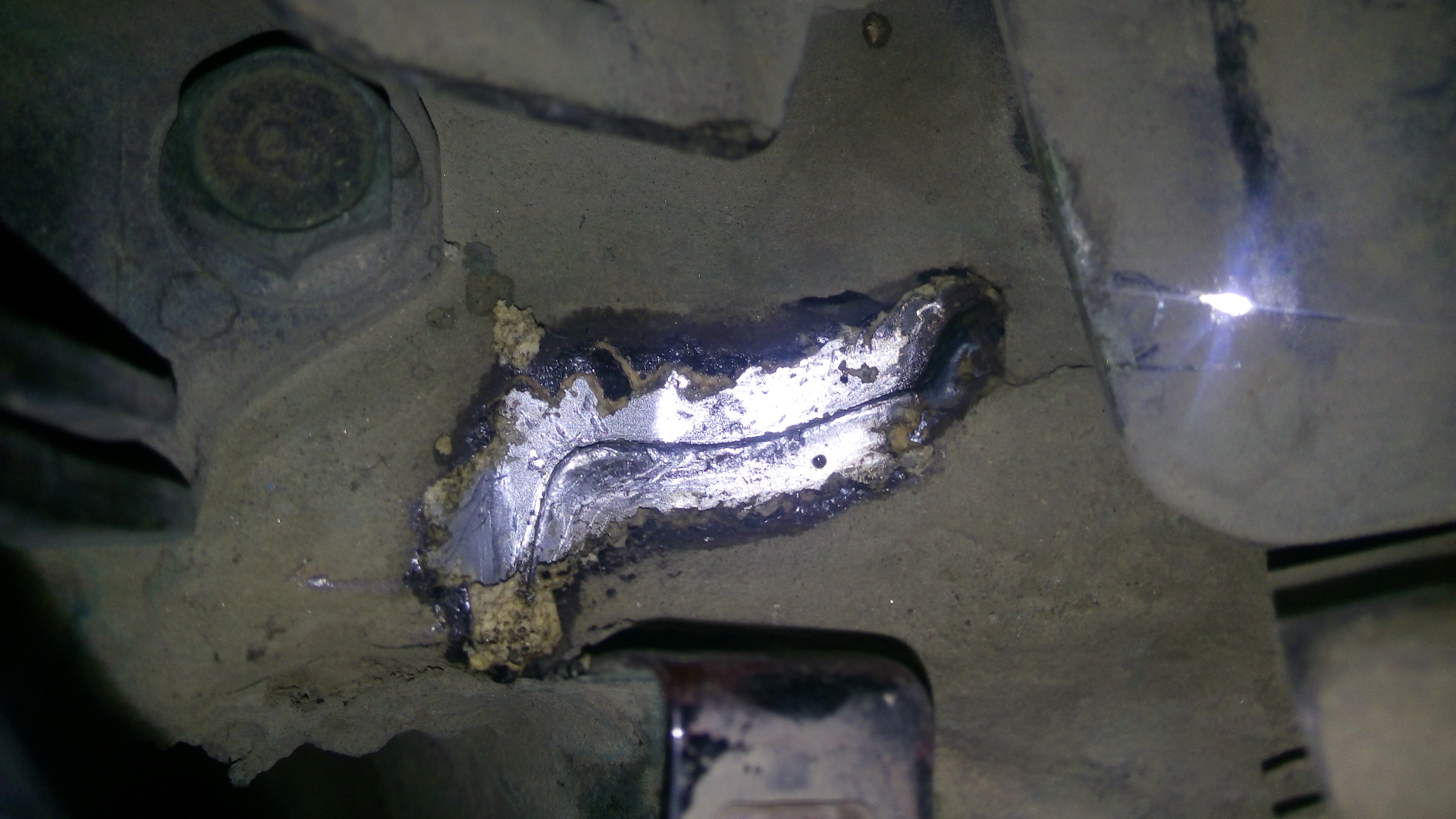

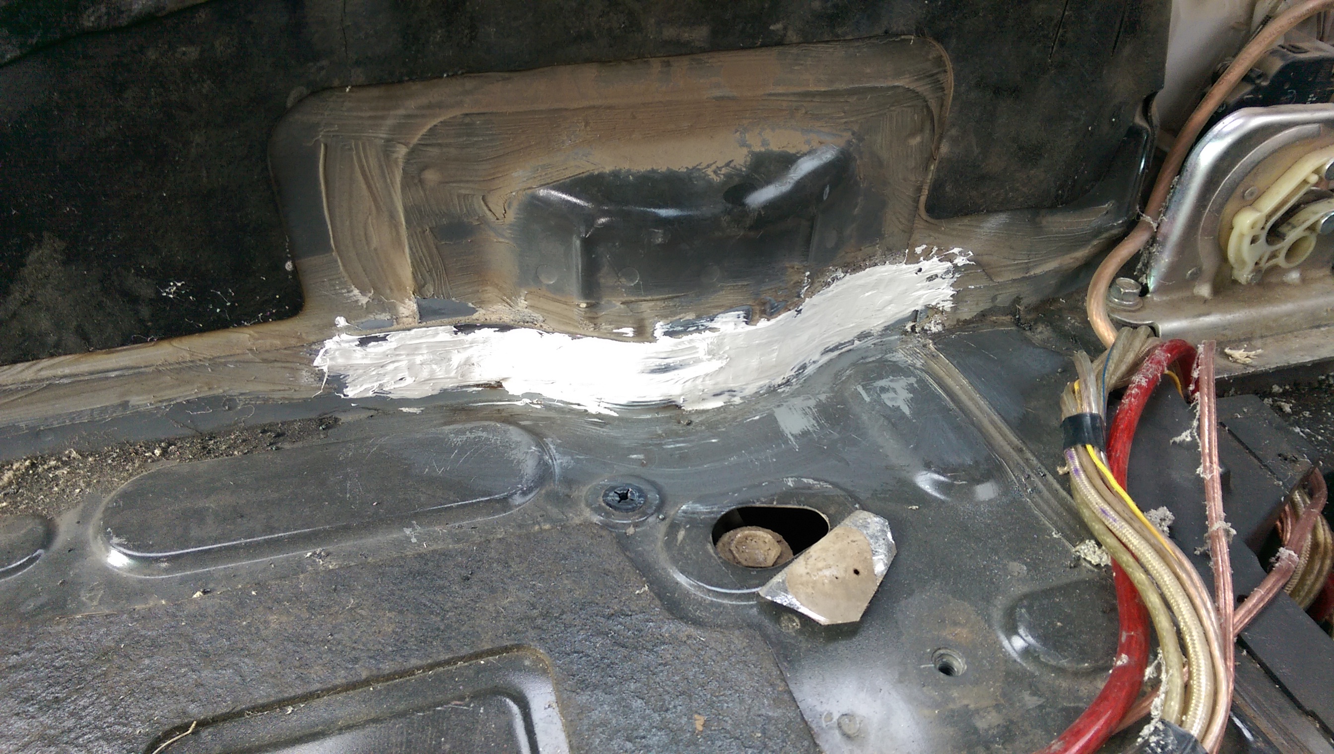

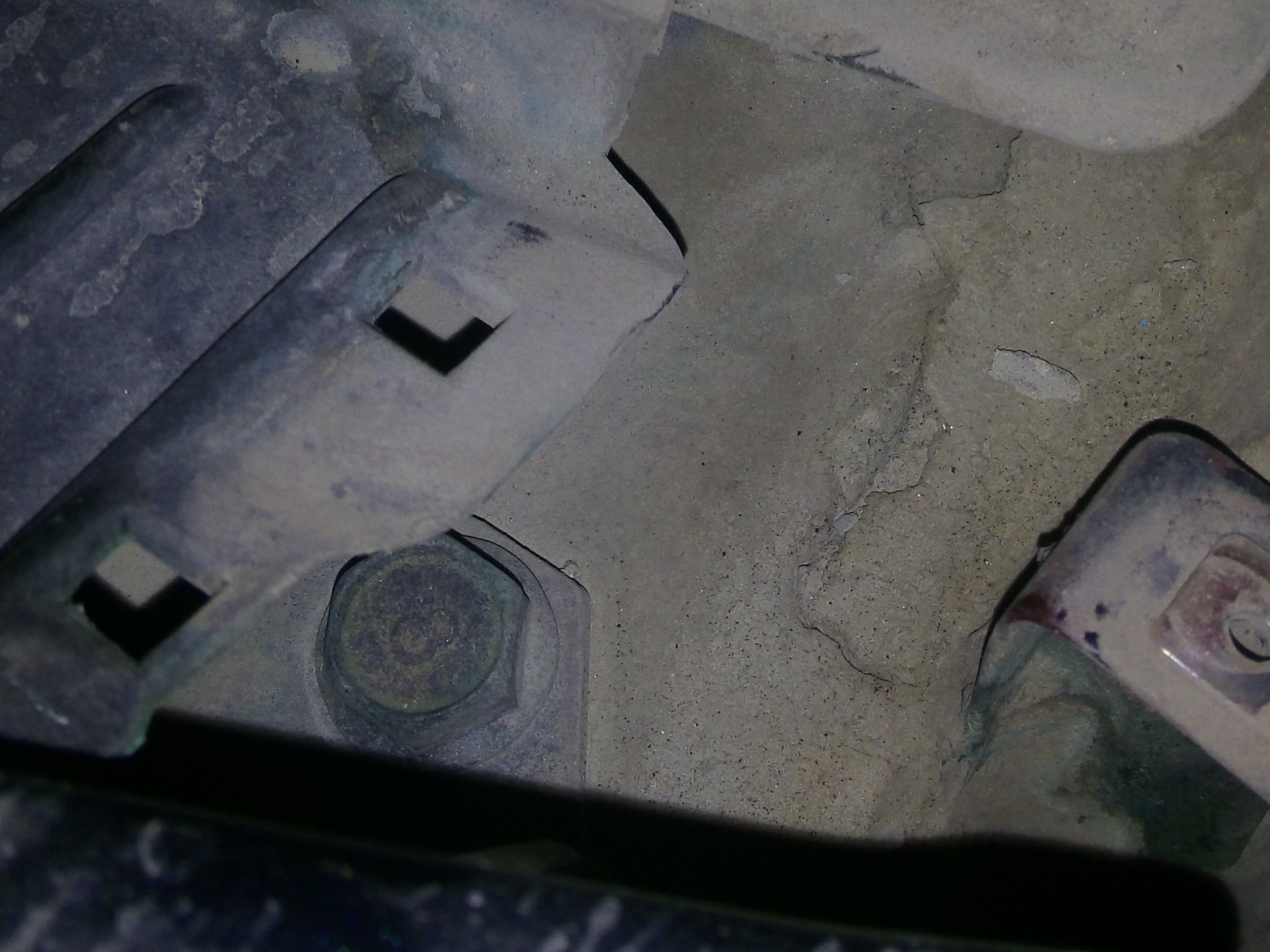

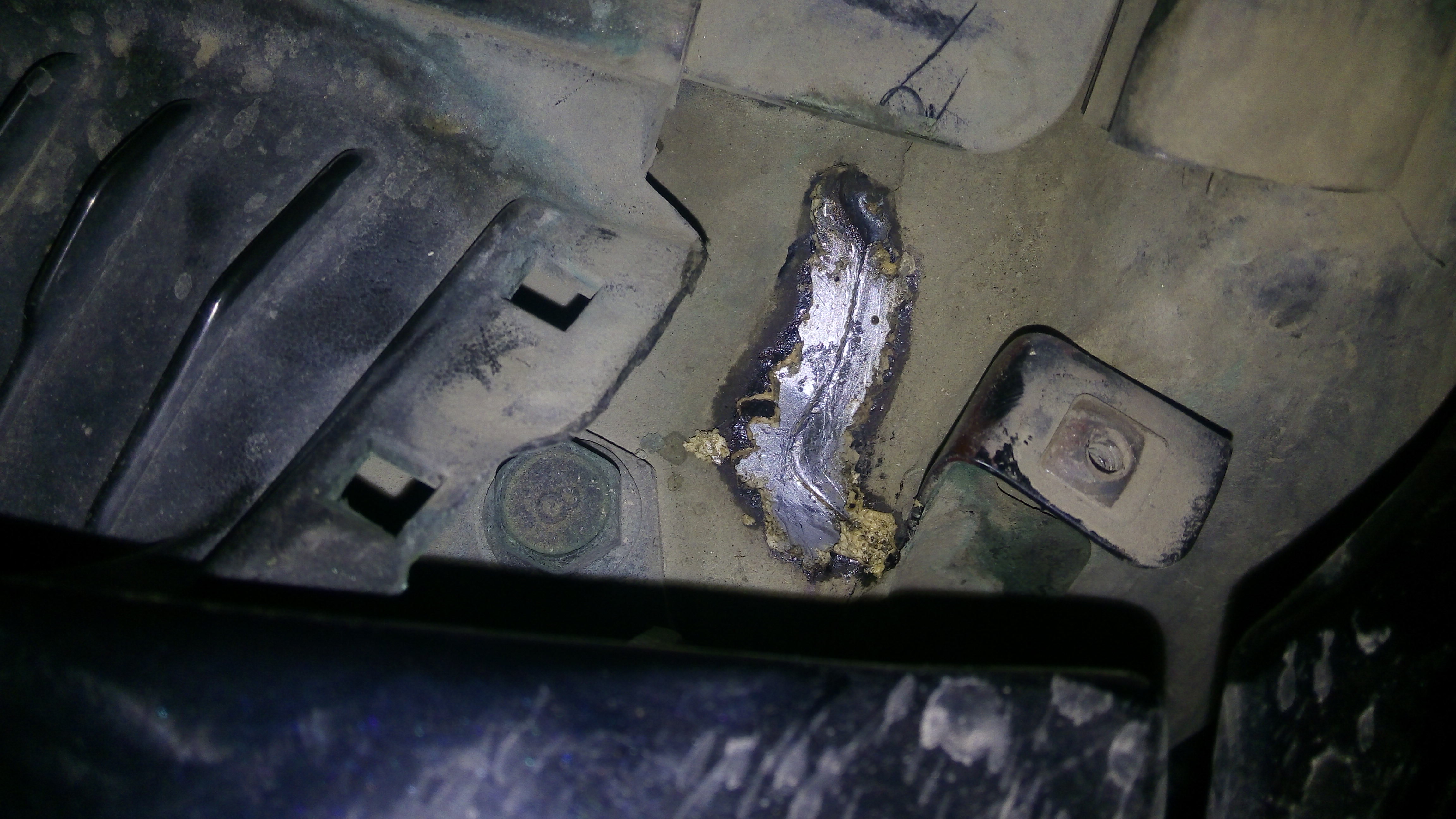

Сегодня устранил проблему. Сначала зачистил все от герметика, затем заварили, обработали антикором и шовным герметиком.
Трещин не было. Просто контактная сварка отошла. Восстановили.
Тема закрыта для меня.

владимир михайлович писал(а):Просто так сварка не отходит...
Понимаю. Видимо либо перегрузили машину, либо прыгали на ней где-то...
История умалчивает.
Все сейчас на месте, ничего никуда не ушло. Коррозии нет, трещин нет.
Кстати, варилось неохотно. Металл на Паджеро с цинком...

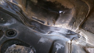

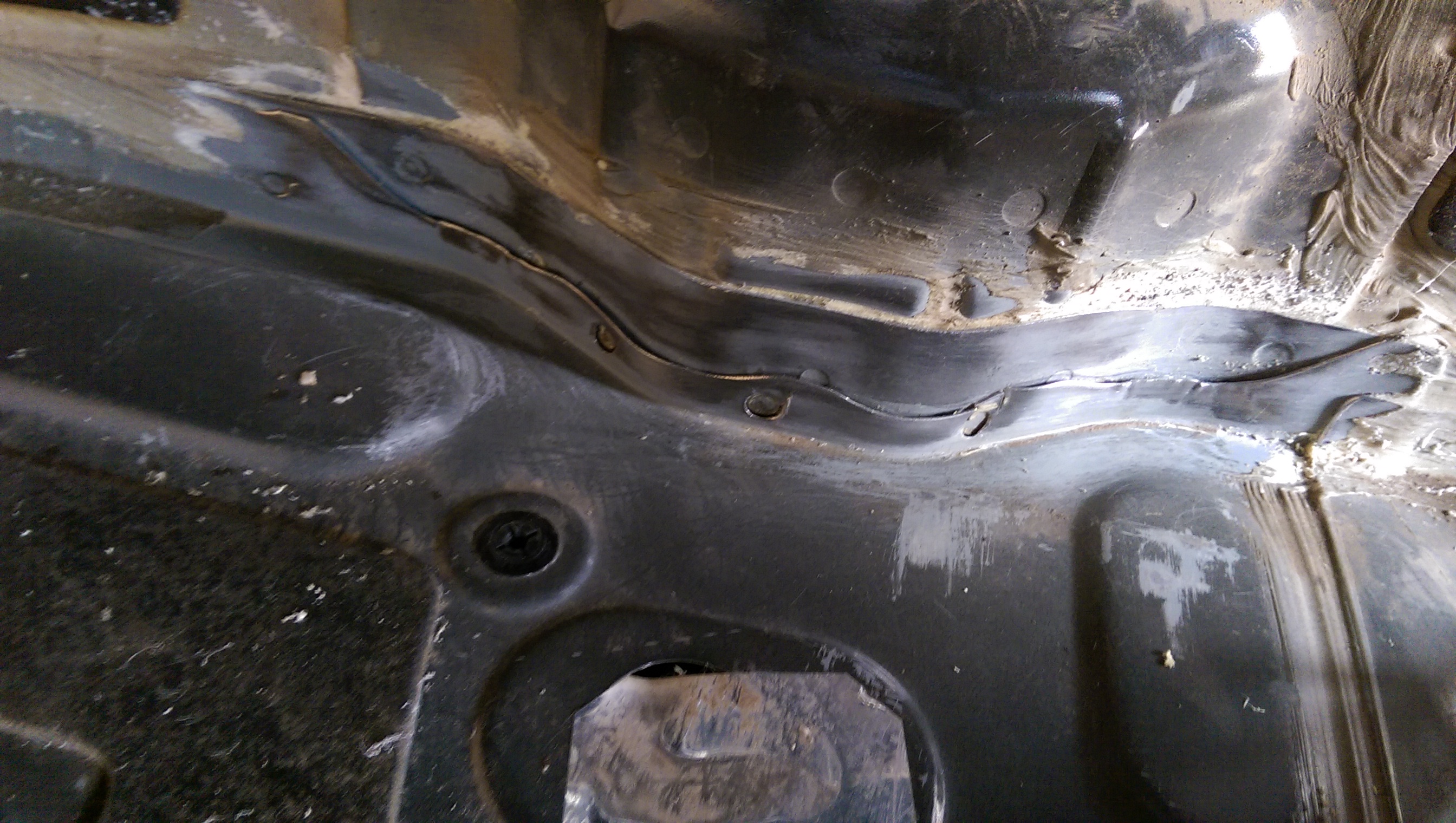

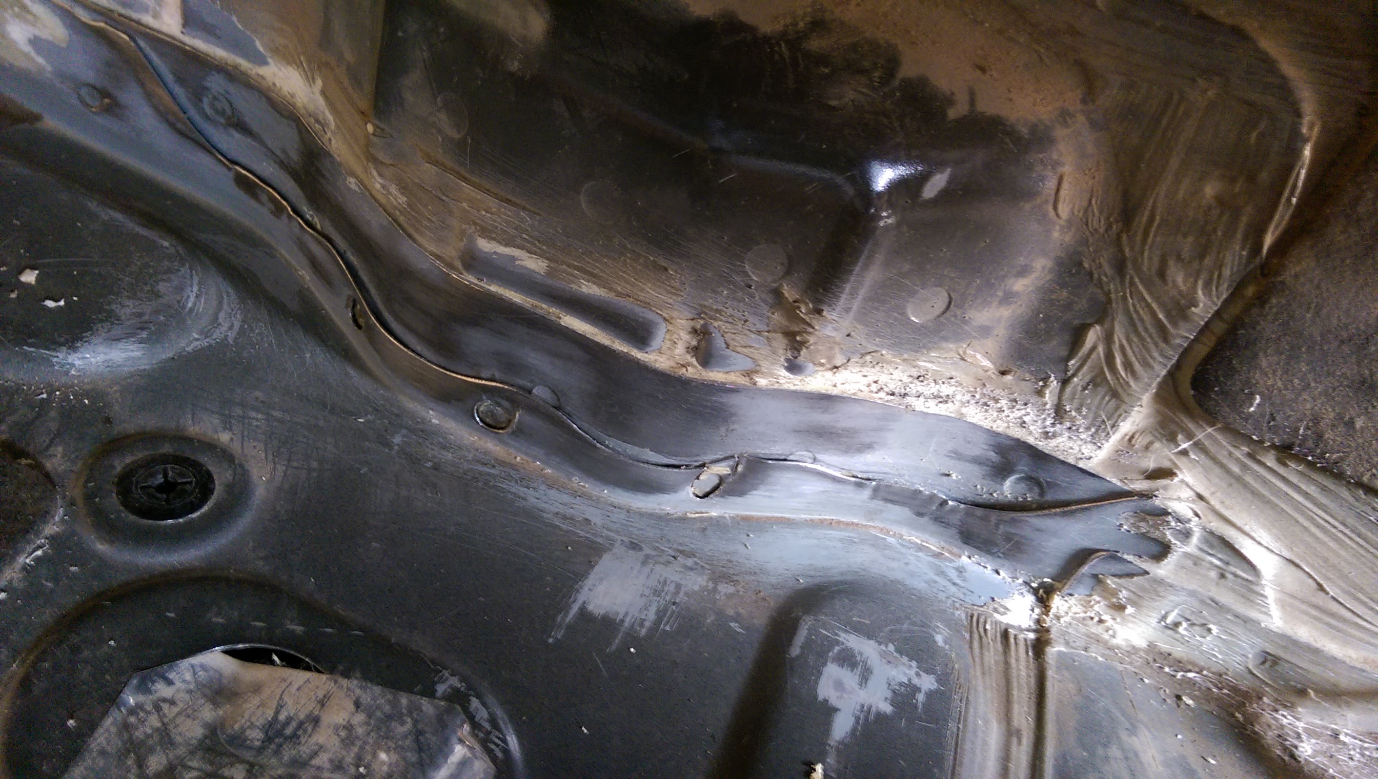

Виктор74 писал(а):Уголки по краям жабо, в них вкручено по одному саморезу.
Трещина очень тонкая,вот грязь вытер,видна трещина по герметику.
С другой стороны герметик счистил,под ним трещина в металле.
Судя по внешнему виду трещина не под нагрузкой ,края ее не разработаны,похоже что стойка по конструкции многослойная и деффект лишь в верхнем слое.
Силовая конструкция не нарушена.
В общем так коллеги!
Подниму тему.
Не удержался и расковырял герметик до металла,промыл растворителем..
Трещины металла здесь НЕТ!
Есть трещина задубевшего герметика поверх приваренных внакладку элементов кузова.
Видимо существует некая степень свободы деталей,поэтому сопряжение покрыто герметиком а не покрашено.
