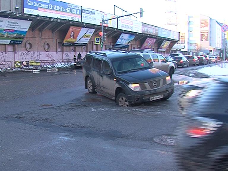

Доброго! :*HI*: Всех нас, "рассеяне", боль душевная одна объединяет: Дороги... :*YES*:
Крепи сердце, брат (и подвеску ::-D: ). Пока "антикоррупционные" ::-!: тендеры разыгрыавют (на понижение), делать "афроРассеяне" их будут только так:
и последствия будут такие:
Что важно - все фото: с собственного телефона и регистратора, не из интернета надерганы. Самый центр моего "губернского города".
"Паф" провалился на перекрестке, в 10 метрах у самого "крутогламрного" ТЦ города - "Ауры". Сдано сие "счастье потребления" два года тому как... :*MEGA_SHOK*:
Так что пожелание "ровных дорог...": из сфер всеобщего благорастворения.
Sorry, что-то зацепило.
