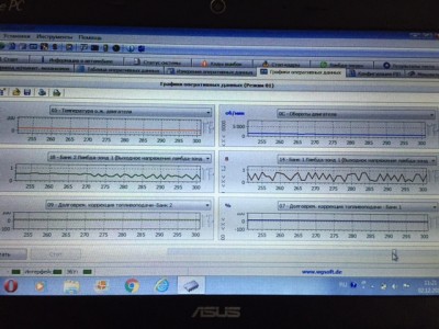

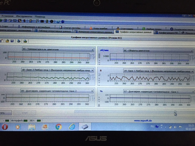

Вообщем при прогреве все выглядит вот так. Левый дк примерно до 40° примая, плавно вверх. Долг.коррекции по 10%
на ходу позже сделаю.
Левый датчик новый- бош универсальный

На двигателе, похоже не нужно,
левый датчик
датчик на левой картинке долго греется сопротивление нагрева наверное очень большое.
