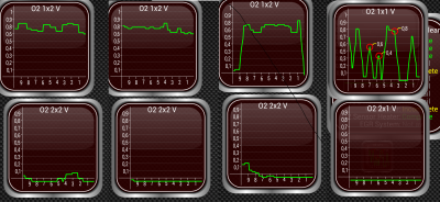

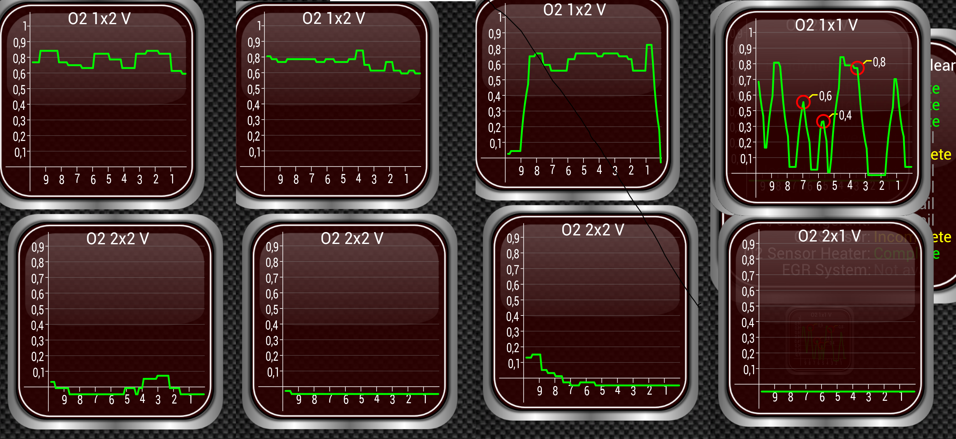

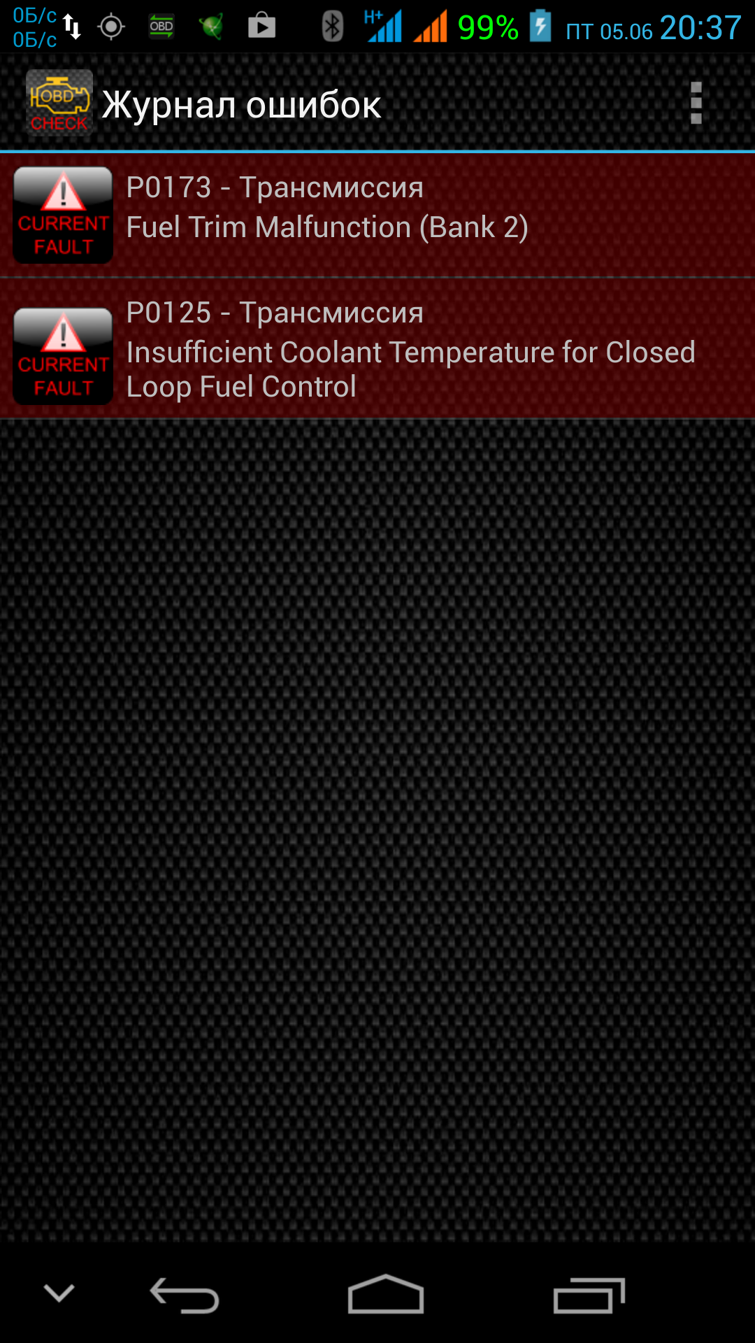

Приветствую всех.
Зажегся тут недельку назад чэк. Был в машине OBD II адаптер блютусный и торк на смарте. Ошибку погасил и поехал дальше. Потом опять вылезла. Понаблюдал. В общем вот что получилось.
В основном вылазит P0125, иногда к ней P0173
Как я понял пришел конец левым лямбдам, верно ?
П.С. Машинка заводится и едет как обычно, возрос расход топлива, в пробках особенно :(

Barsilla писал(а):В основном вылазит P0125, иногда к ней P0173
Лямбда это 1, два это датчик температуры, P0125 ловится когда мгновенно температура падает больше чем на 25 градусов, т.е. обрыв или замыкание которое приводит к изменению сопротивления, так как правильную температуру в момент проверки показывает нормально, первое это проводка, скорее всего в фишке слабый контакт или проводка на подходе к фишке обломилась. попробуйте с обдешкой в руках пошевелить фишку и провод двухконтактного датчика. Может что-то сразу увидите, а дальше может и до блока ЭБУ дойти дело.

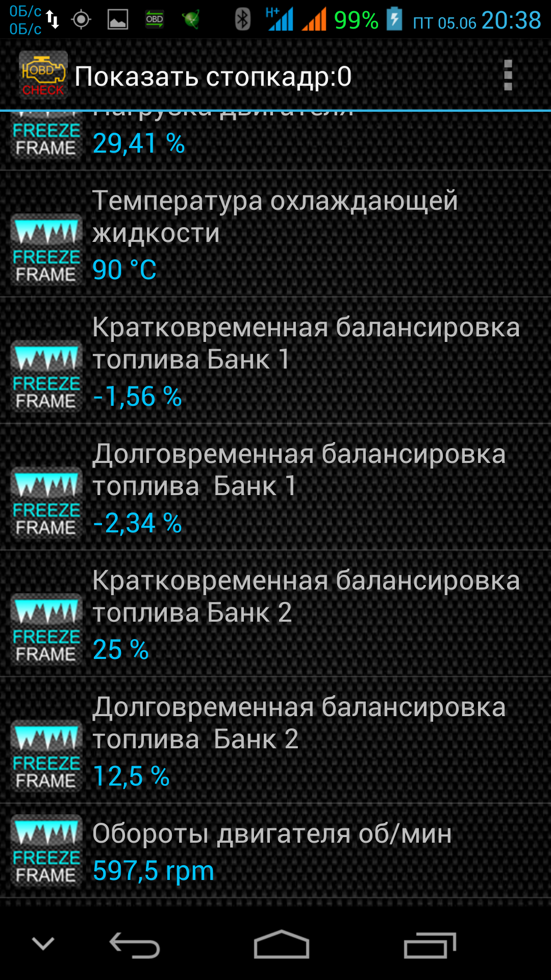

Первая мысль была тоже температура. Но стоп-кадр показывает крайнюю топливную коррекцию 12.5% и 25%. Да и расход субъективно увеличился. Вот что наводит мысли о лямбдах...

Barsilla писал(а):Первая мысль была тоже температура. Но стоп-кадр показывает крайнюю топливную коррекцию 12.5% и 25%. Да и расход субъективно увеличился. Вот что наводит мысли о лямбдах...
только P0125 никакого отношения к ЛЗ не имеет, а по коррекции: причина, следствие и диагноз где-то на 90% правильные.

P0125 - 99% передняя левая лямбда.

Сообщение Podzemshik »
GrifonII писал(а):только P0125 никакого отношения к ЛЗ не имеет
Имеет самое прямое отношение, советую посмотреть условия возникновения ошибки в сервис-мануале, а не просто переводить название ошибки :)

Вот именно перевод меня и запутал, перепутал с P0115. :*SCRATCH*: тогда однозначно ЛЗ.

Эти две ошибки в паре -100% левый верхний лямбда , сам уже 2-й раз меняю , даже взял разъём под бошевский датчик и скрутил с родными проводами , теперь только ключ на 22 и всё .Первый датчик прожил 2 года.

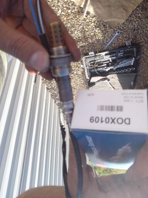

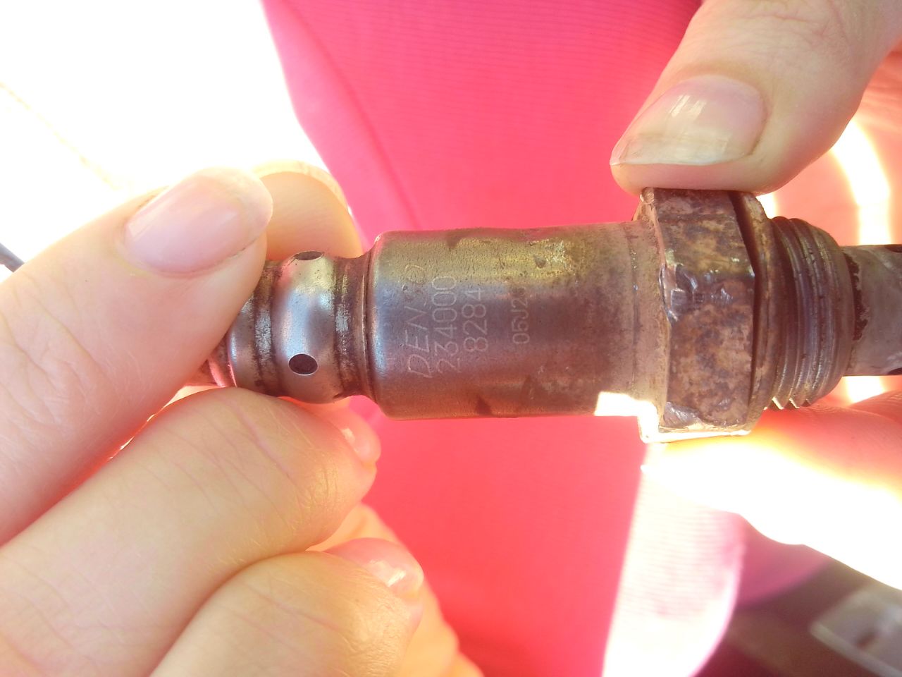

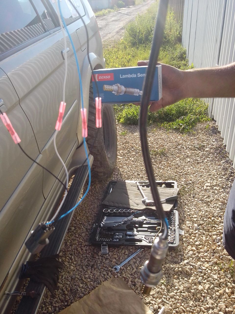

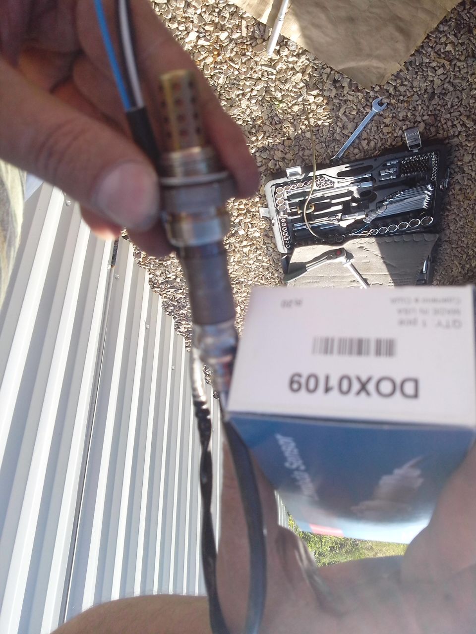

Поменял лямбду первую левую. Поставил универсальную Денсо DOX-0109 за 1 860,00 р в экзисте.
Ошибка больше не вылазит, субъективно расход пришел в норму (не заправлялся еще). По времени заняло час, колесо не снимал. Обрезал провода у лямбды, накинул ключ на 22 многогранный и его крутил ключем на 24. Как только стронул лямбда пошла от руки. У Denso цвета проводов такие же, т.к. оригинал стоит тоже Denso. В комплекте с лямбдой была смазка для резьбы.

Сообщение Barsilla »
Да, обрезаешь и мастыришь к проводке с фишкой. По цветам все совпадает, т.к. оригинал тоже Denso
Ща попробую фотки закинуть.
Клеммы для соединения в комплекте идут

Barsilla писал(а):Да, обрезаешь и мастыришь к проводке с фишкой. По цветам все совпадает, т.к. оригинал тоже Denso
Спасибо за информацию и фотки. Если не влом, через недельку, две отпиши каков результат.

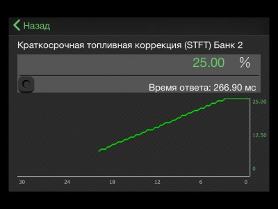

Ошибка 0125 и 0173
Сообщение bumer76 »

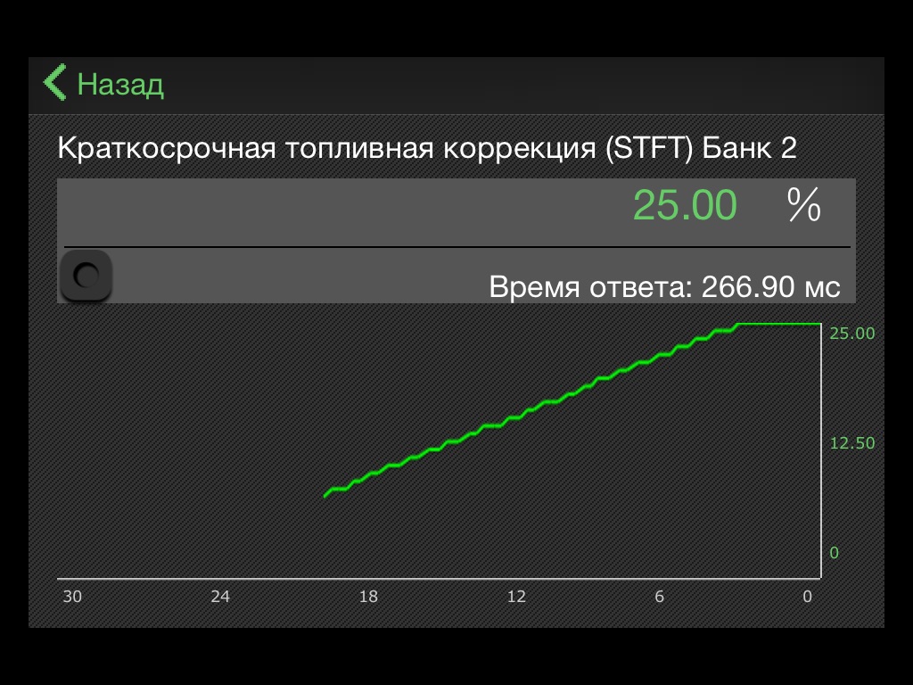

Выскочили ошибки по очереди. Форум немного покурил- понял что причин может быть много. Стоит ГБО и поставил подогреватель северс с помпой( после него и выскочили ошибки и на газ стал поздно переходить) куда копать и чего проверить можно.?
Вот такая коррекция топлива по одной стороне
