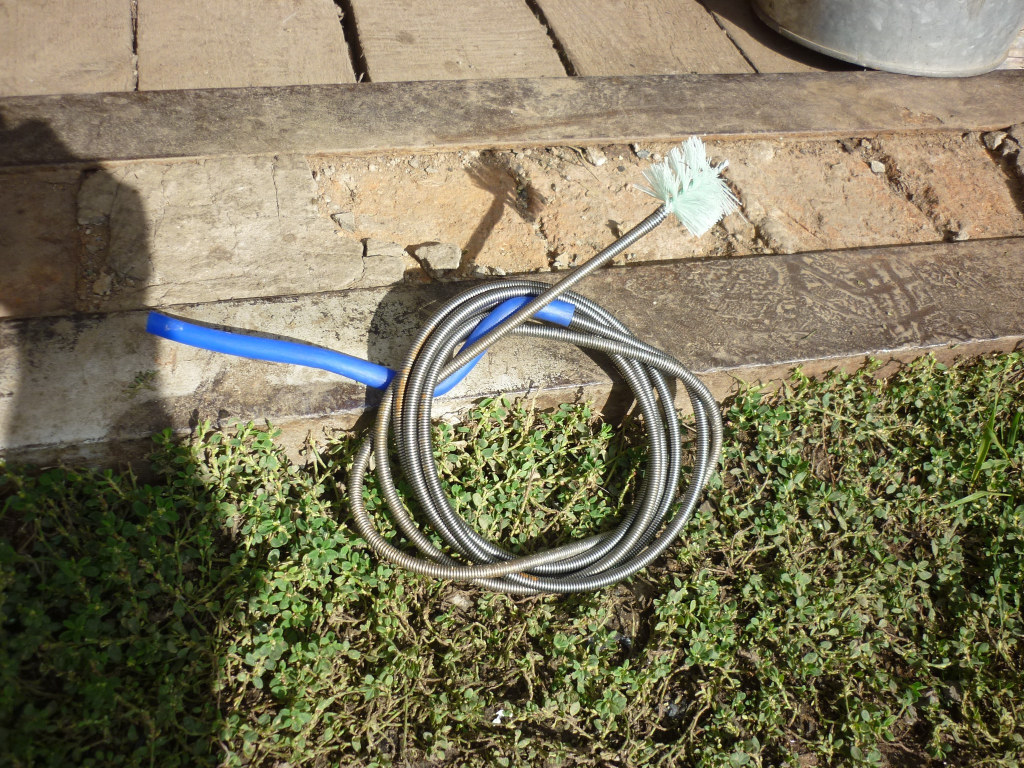

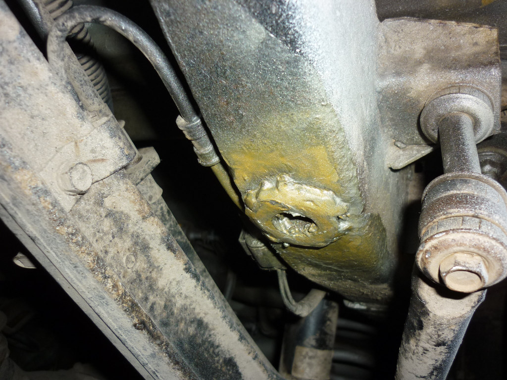

Ну, вот в общем-то состоялось!dvm99 писал(а):Хочу так же сделать (давно идея тактая была), но единственное, хочу её дополнительно усилить - обварить вокруг отверстия шайбу.
Нынче сделал дренаж так, как хотел.
Металл на раме, надо сказать, довольно прочный, механически обрабатывается тяжело.
Сначала сверлил отверстие самым толстым сверлом, что у меня было, на 15 , потом напильником дошоркал до 17 мм. Поверху приварил какую-то ВАЗ-овскую шайбу.
Предварительно рама вся продувалась и прочищалась вот таким импровизированным ёршиком
Это обычный трос для прочистки канализации, сам ёршик тоже "унитазный"
Ну и потом поочерёдно: то тросиком поюлозил, то воздухом дуну. На продувочный пистолет делал дополнительно насадку из шланга и медной трубки, загнутой градусов под 30.
Кстати, новоиспечённая дырка оказалась весьма полезна и при продувке. Сгонял весь мусор именно к ней, и он высыпался гораздо охотнее, чем через боковые отверстия.
Потом внутренняя полость была промовилена. Всякие Расстопы и Тектилы к нам не возят, хотя можно конечно заказать. Но выбор был сделан всё же на мовиле сознательно (в силу дешевизны и доступности), т.к. думаю любой антикор надо обновлять, что и буду делать периодически вместе с очисткой рамы.
А вот отверстия поперечных труб планирую заглушить. Скорее всего это будут куски поролона, пропитанного тем же мовилем.

Шайбу я поставил ещё с одной целью. Честно говоря, не знаю, будет ли работать, но по идее такая вот "торчащая" конструкция на скорости должна работать как эжектор. Т.е. если мимо неё будет идти воздушный поток, то создастся разрежение, который будет вытягивать на улицу воздух из рамы.
Конечно, может эта идея и не основательна, т.к. аэродинамику просчитать сложно. Но в любом случае, думаю, хуже я не сделал.
Летом буду наблюдать, что там с эжекцией
