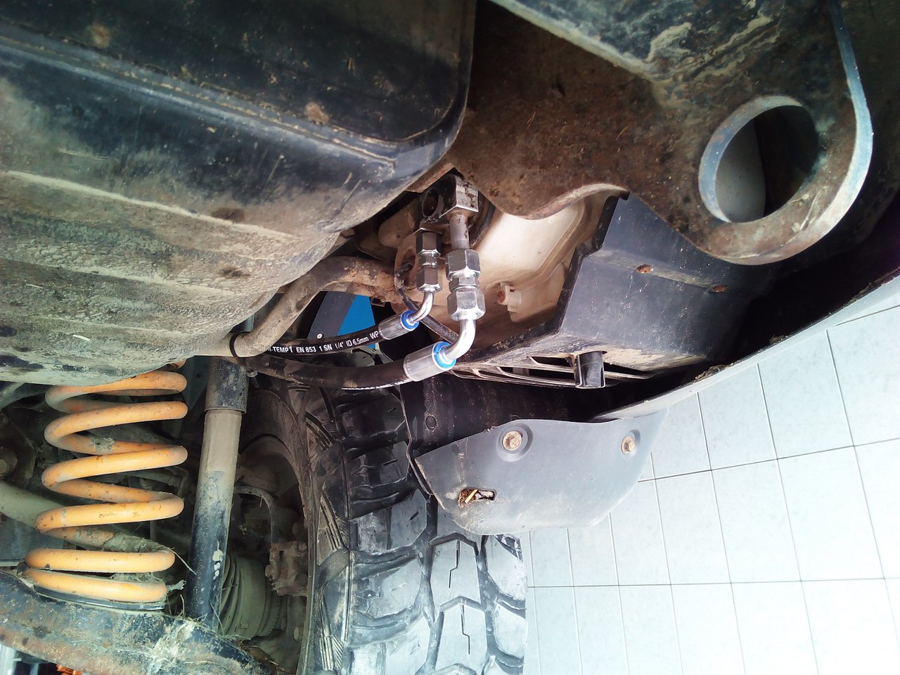

alex2x2 писал(а):Приветствую вас товарищи! не прошла мимо меня проблема сгнивших трубок заднего кондиционера. Оригинальная трубка стоит 2500 р, но гниет через пару лет. да и установить ее, чтобы не сломать и не погнуть очень сложно. Был тут на днях проездом в Новороссийске. Проезжал мимо конторы, которая занимается изготовлением различных шлангов высокого давления.
и так, по порядку:
-Старые трубки отрезали болгаркой (концы)
-изготовили новые трубки с фитингами путем механического соединения(аргонная сварка не использовалась)
-проложили трубки вдоль старых.
при откручивании трубок от кондиционера заднего, гайки закисли и резьба умерла. Пришлось мастеру изобретать на месте переходники и соединения.
общая длина трубок 3,17 м
цена вопроса:
7850 р изготовление трубок
1500 р снять/поставить (можно сделать самостоятельно)
2000 р заправка кондиционера
ИТОГО: 11350 р
Первый же плюх на жопу, убьет эту конструкцию. Имхо!. Судя по резине и расположению трубок
авто ездит не только по асфальту. Может был смысл защиту сделать заднего кандея, трубки вывести в сторону, сделать типа короба, что бы минимизировать возможные мех повреждения как минимум от колеса. от таких шин выброс гравия очень уж хороший.

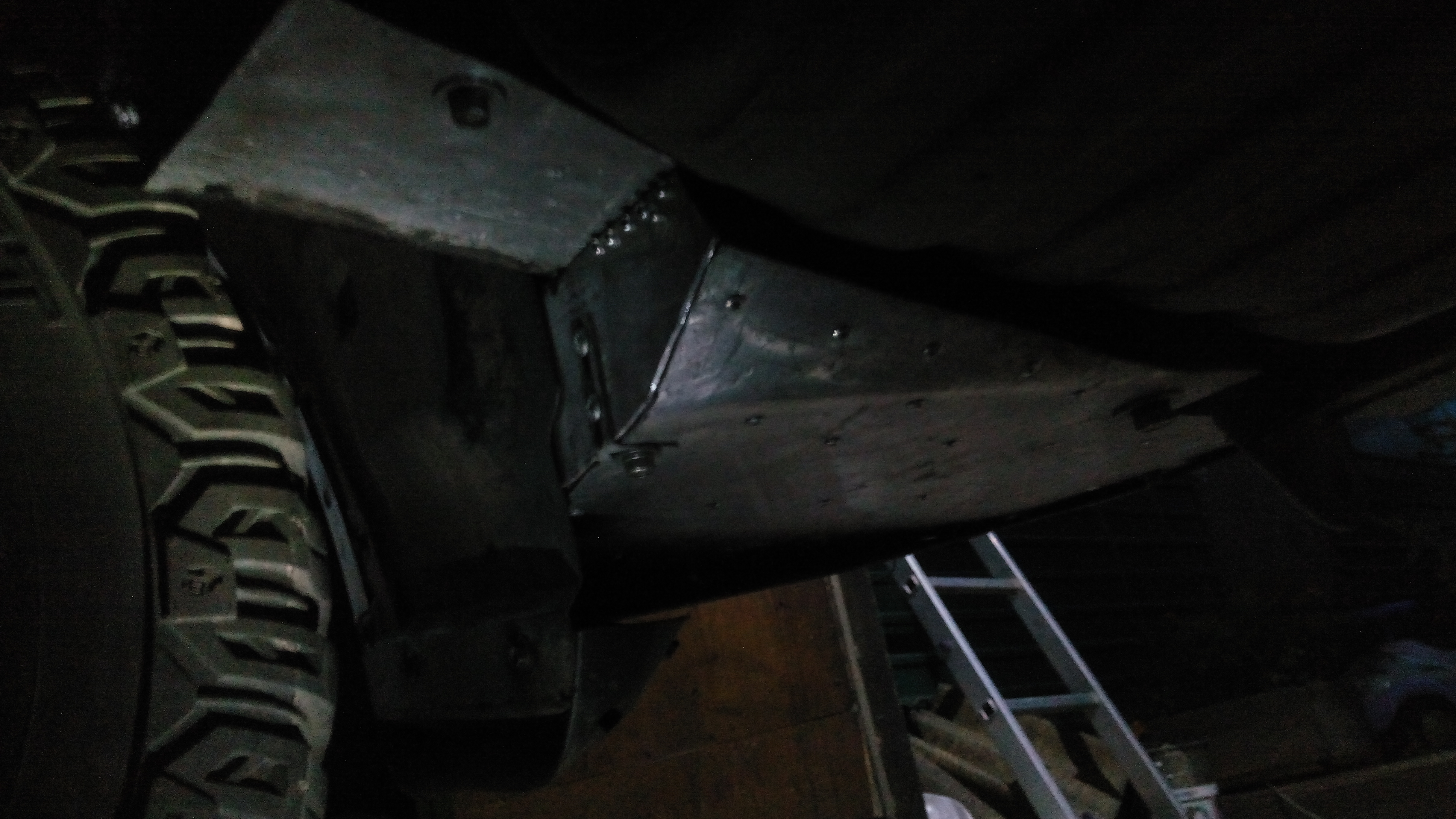

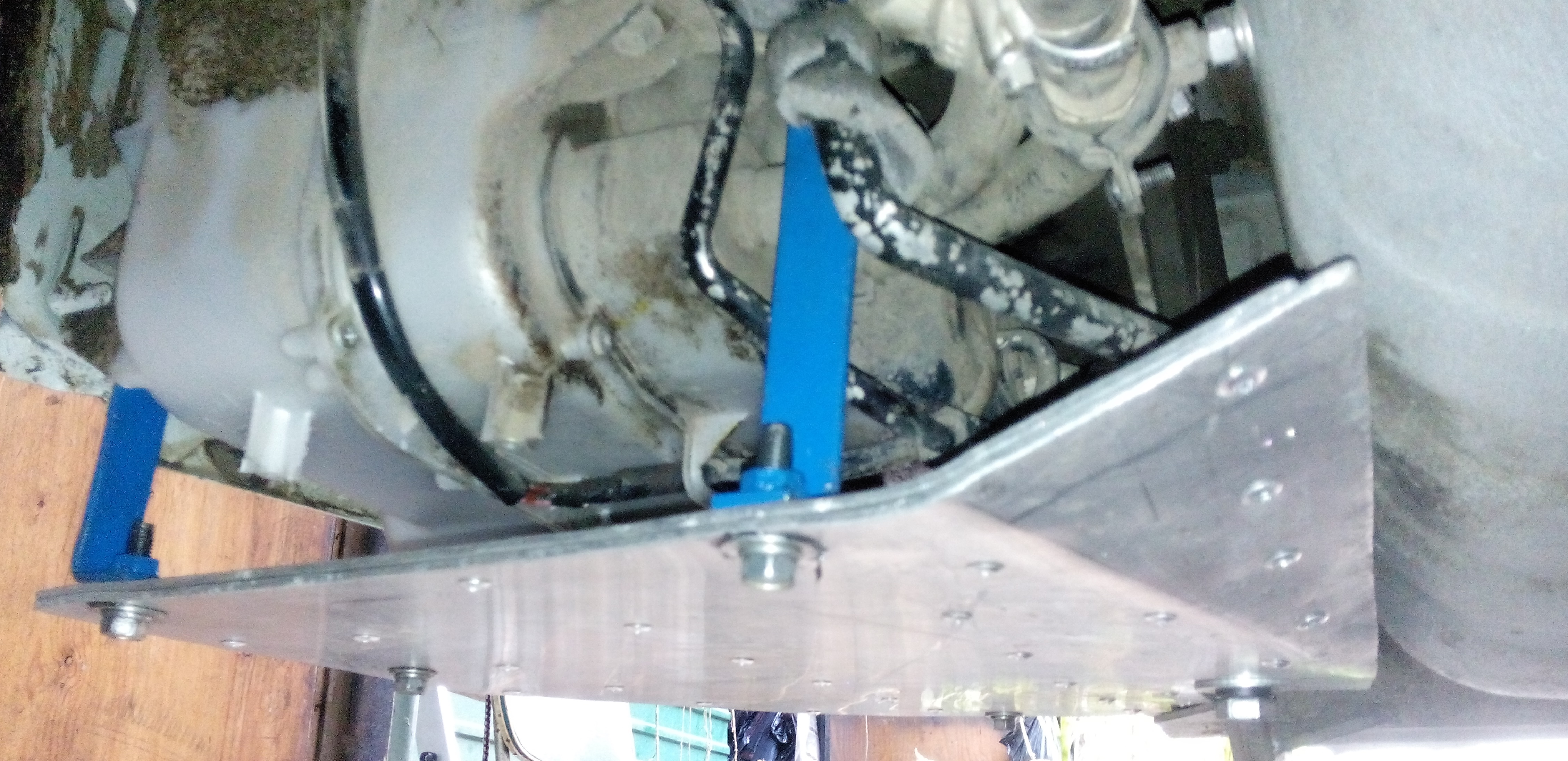

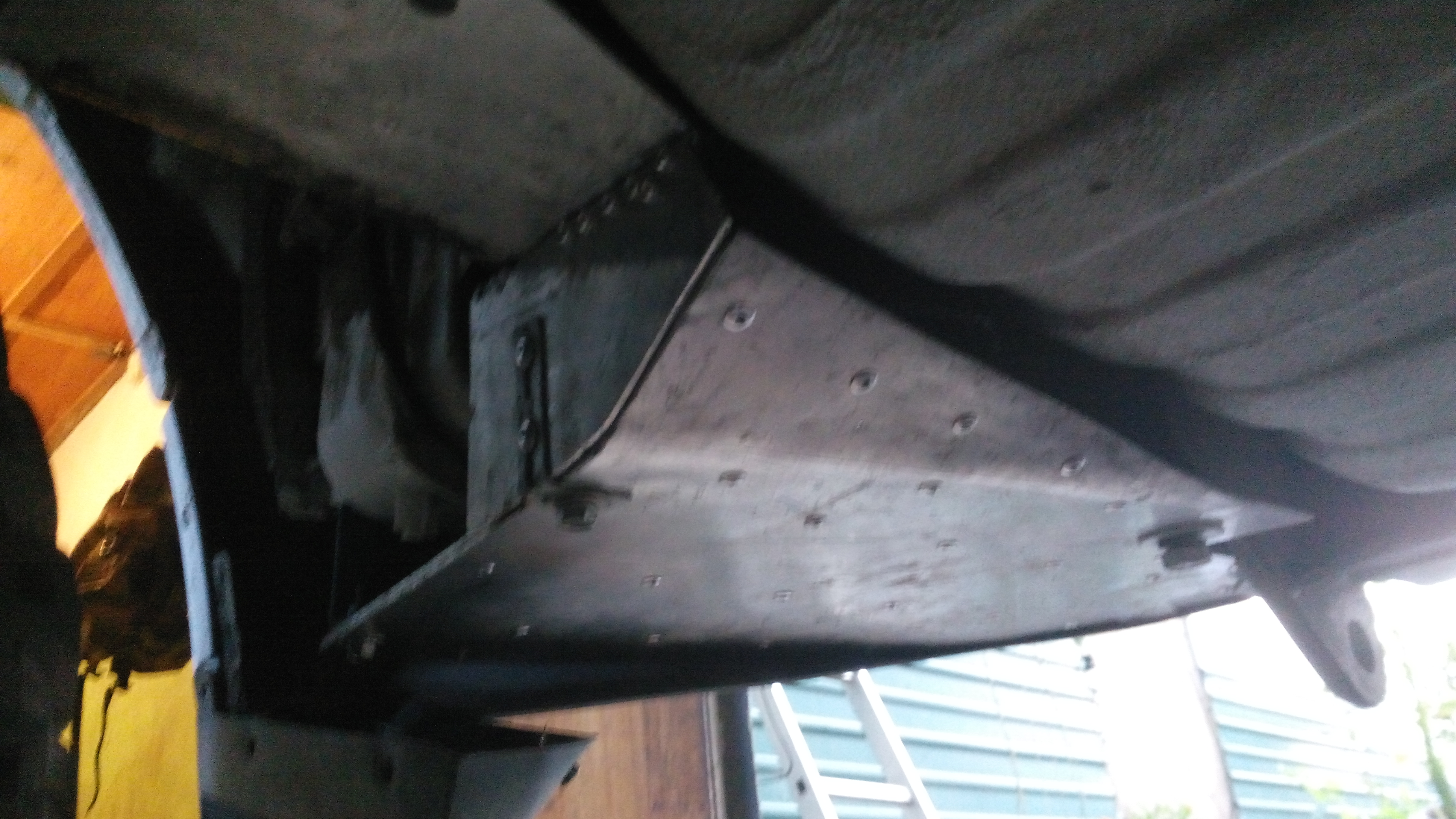

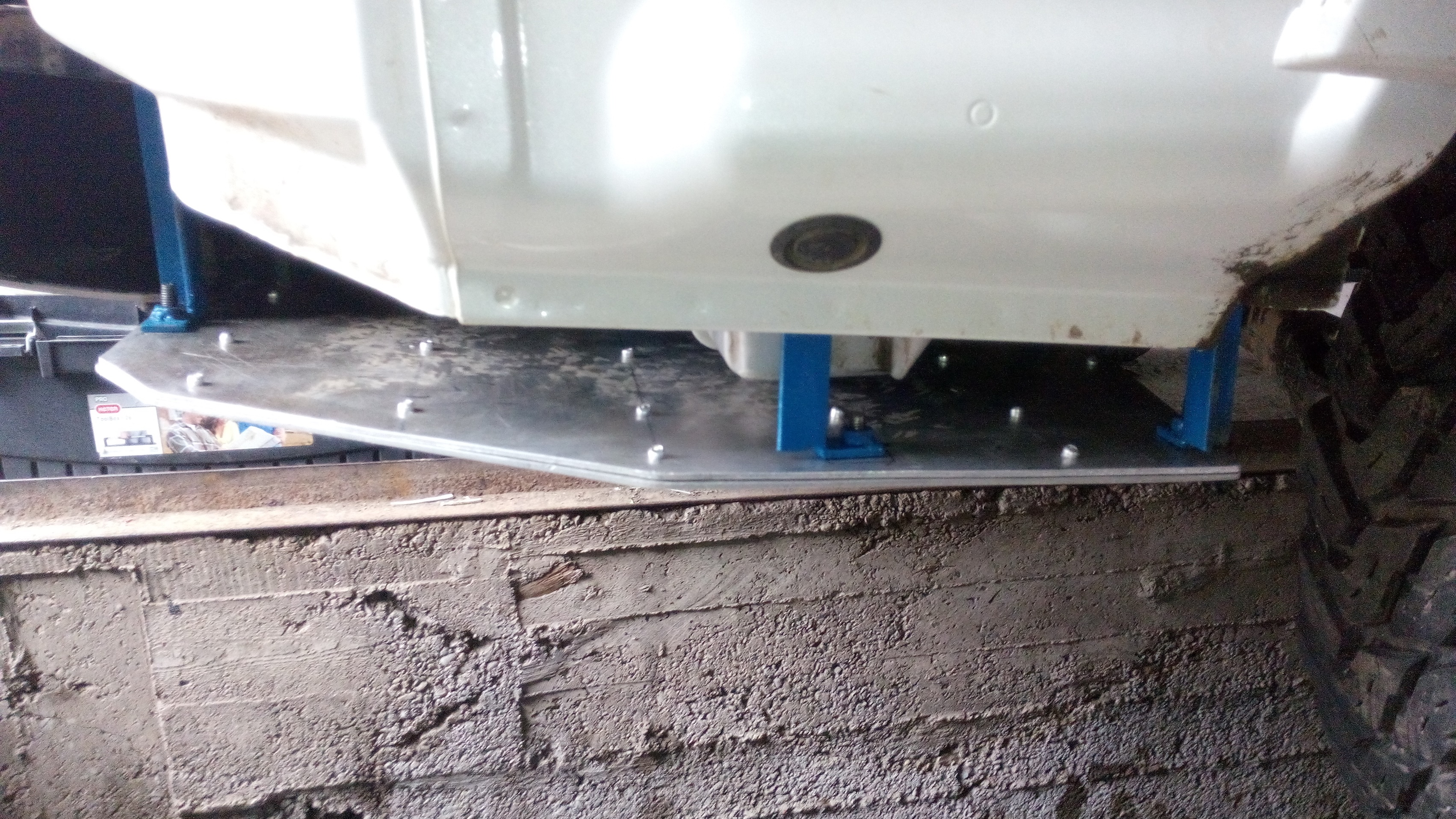

Сделал наконец то защиту кандея...

Красиво получилось!

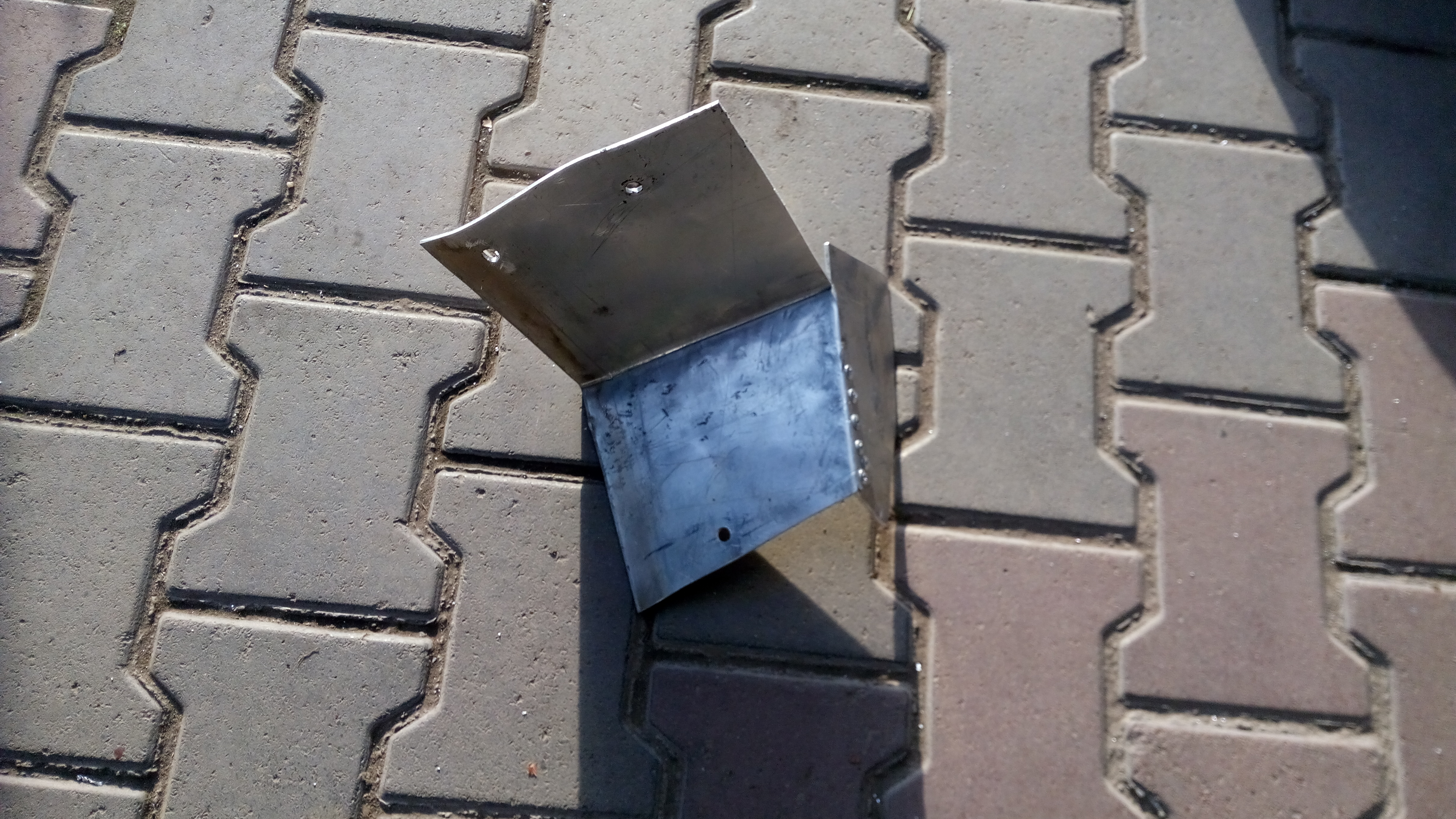

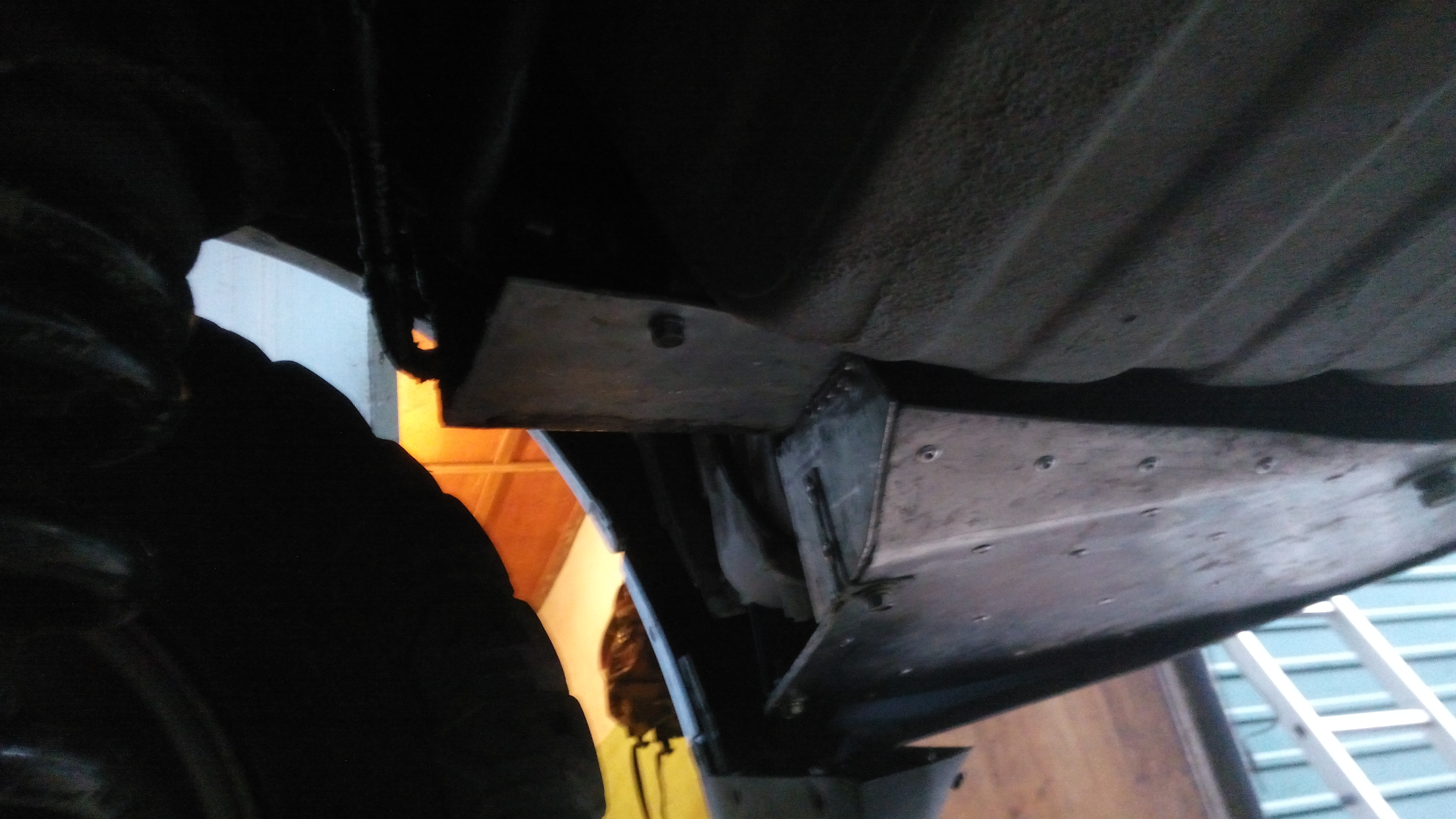

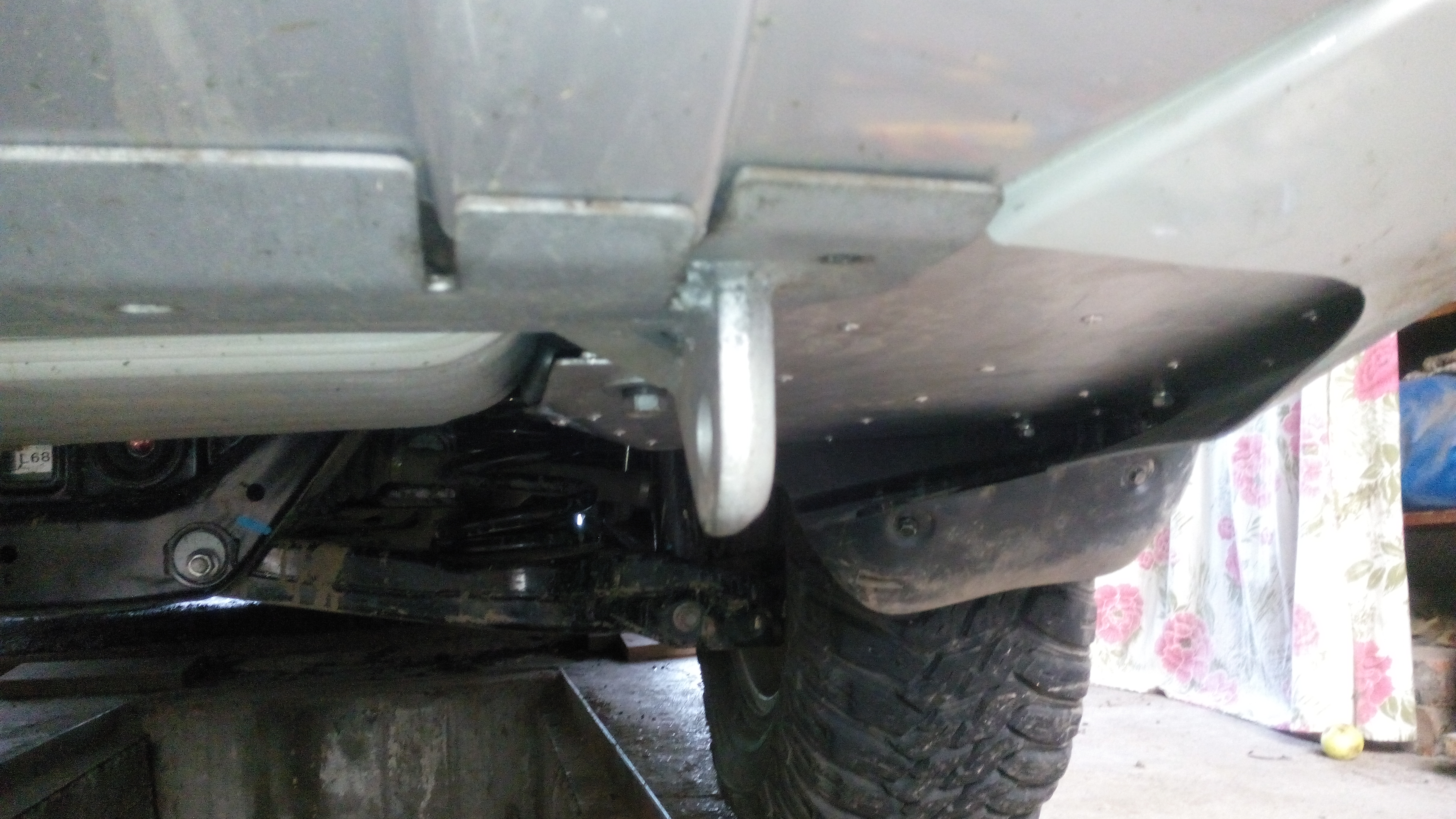

moonchild писал(а):Красиво получилось!
Как то так получилось :) , это ещё не все, сегодня доделал защиту трубок кондея. Извиняюсь зак качество фоток, получше как нибудь сделаю.
Трубки залил динитролом 479 с пистолета.

Привет, Олег!
МЕГА броневик получается :*THUMBS UP*:
Как планируешь грязь оттуда доставать? Ведь если будет копиться, как под защитой бака, беды не миновать.

vector-n писал(а):Привет, Олег!.
Приветствую Виталий!
МЕГА броневик получается :*THUMBS UP*: .
::-D: Как самолёт, весь в заклёпках ::-D:
Посмотрим.) У трубок там хороший обдув, по моим расчетам, если и будет что то скапливаться, то далеко за трубками. Так то грязюке возможно разве черпануть в щель между защитой и нишей третьего ряда (маловероятно), больше ей не откуда взяться, так то вроде боком мы не ездим))) Посмотрим Виталий, опытный образец все таки, наверняка вылезет что нибудь, что не учел при расчётах. Тем более бюджет вариант (1тыс.руб материал, три дня трудов, ну и лет пять вялотекущих мыслей, как сделать защиту кондея)
Там скат есть в сторону брызговика. Дырки ослабят защиту, и мне кажется будет наооборот через нее набиваться. Вентиляция там и так отличная.

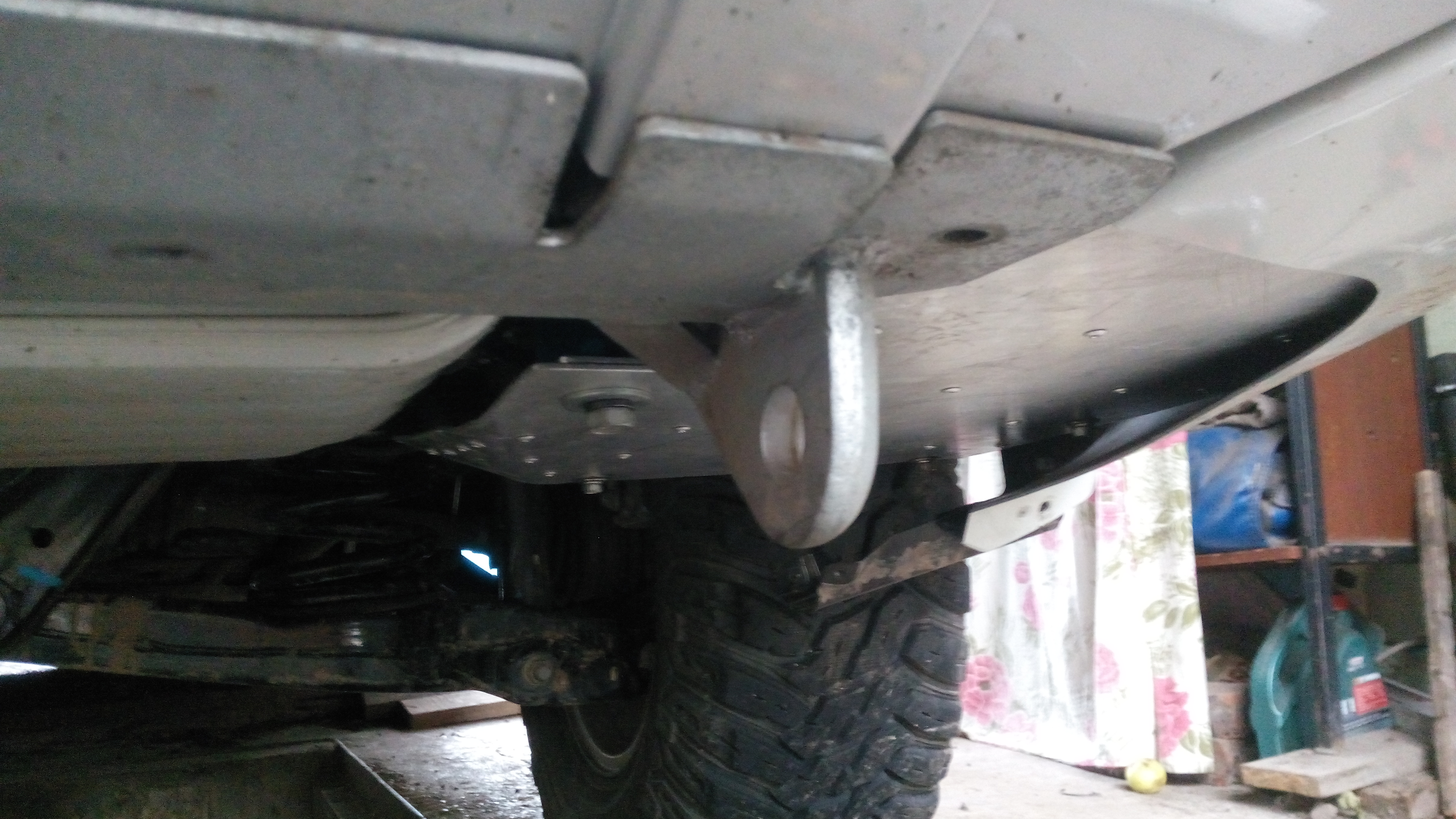

Мне тут Алексей надоумил, накуя у штатной защиты кондея жабры? Слив вроде и так есть. Забор воздуха чтоль... Так вроде берется с клапана
