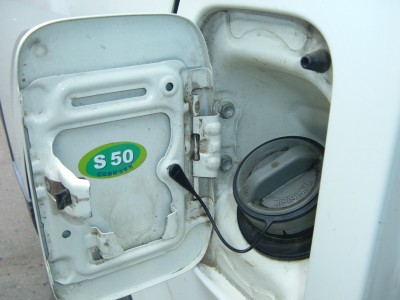

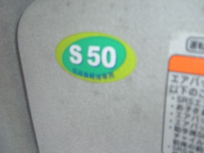

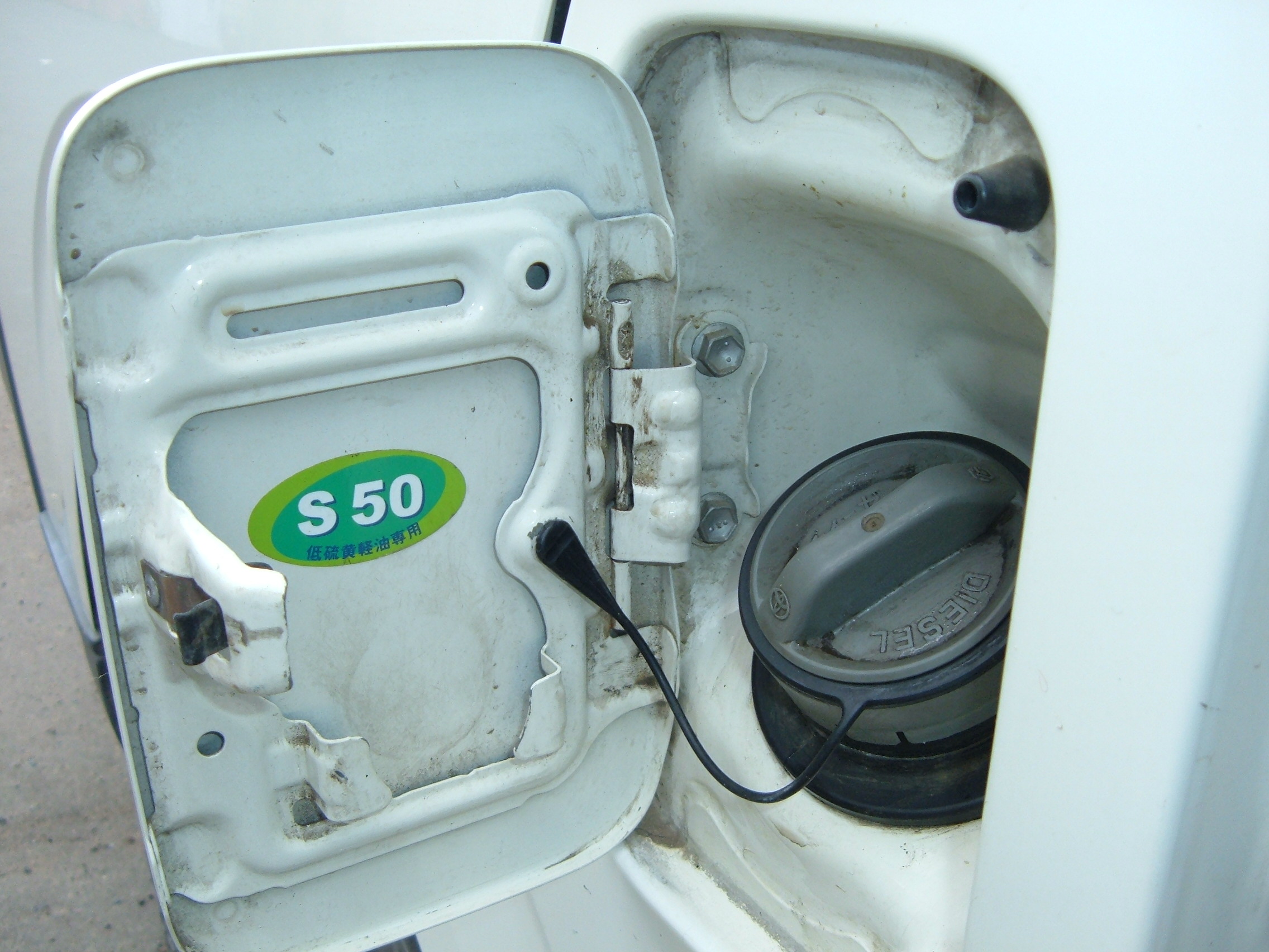

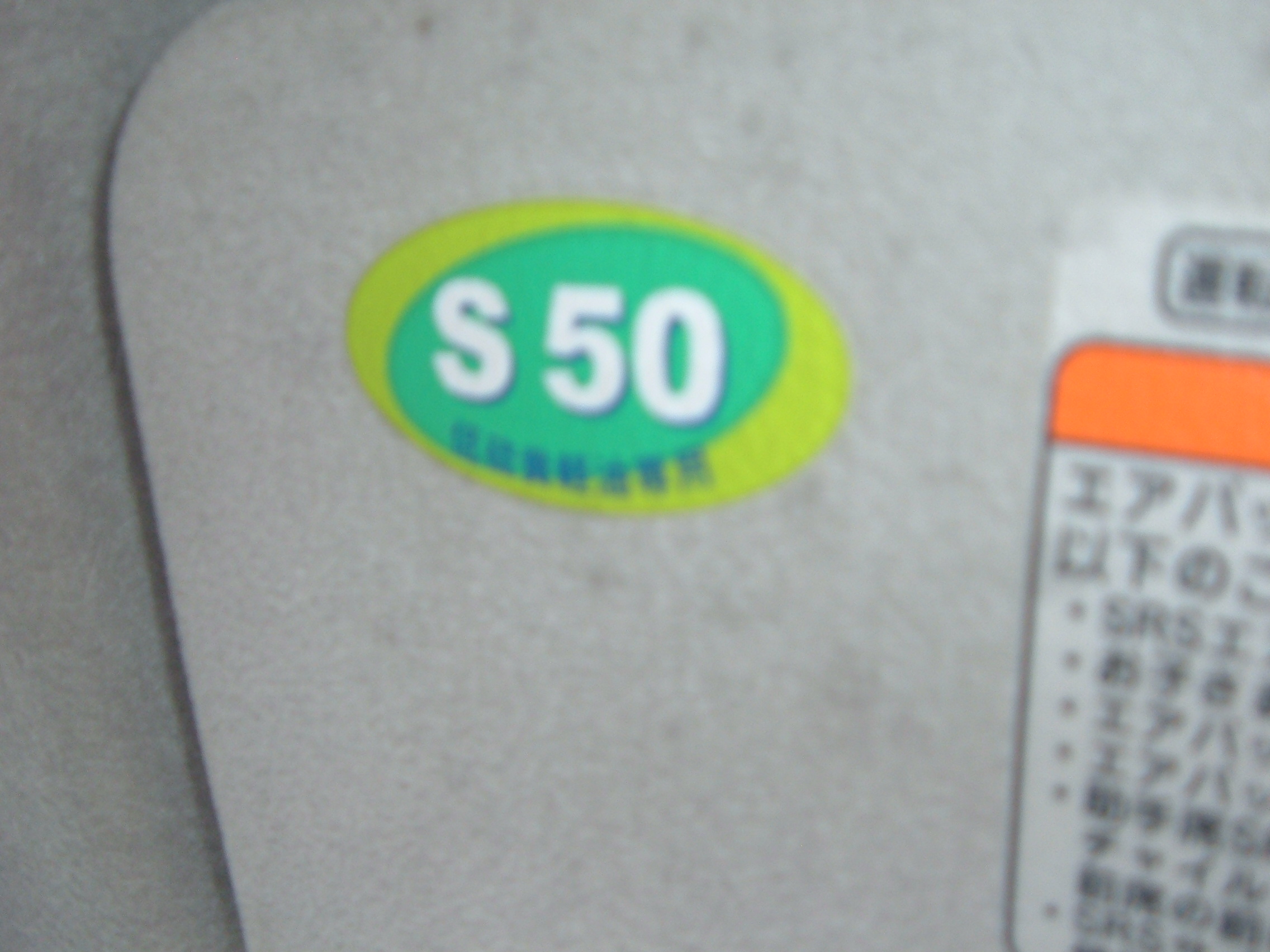

Ещё, старение масла сильно зависит от топлива. К примеру ТОЙОТА для старых своих дизелей серии 1KZ-ТЕ, в таблице регламентных работ указывали замену масла через 10 000км или 6 месяцев. С переходом на новые низко сернистые сорта топлива, и двигатели 1/2KD-FTV (коммен райл), тот же регламент рекомендует менять масло уже через 20 000км или 12 месяцев, что наступит быстрее. Так же, при использовании Д/Т марки EN-590, в котором уровень серы и сернистых соединений снижен во много раз, отпала нужда и в завышенном щелочном числе моторных масел (свыше 10ед), нейтрализующих кислоты образующиеся при сгорании топлива.
