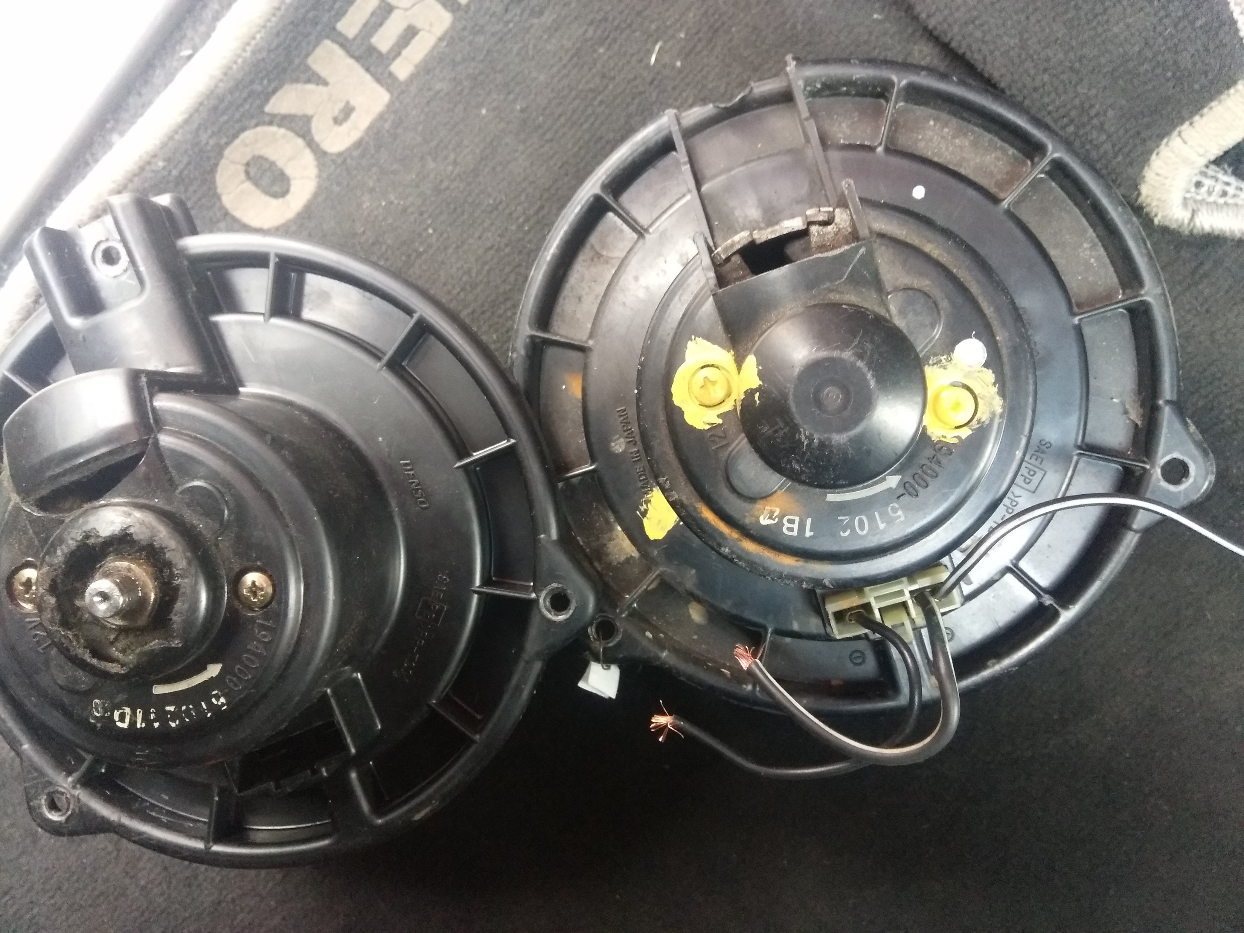

Сдох моторчик печки Паджеро 3. Поиск оригинала контракт выдал минимальные цены 30-40 долларов.
Случайно на алиэкспрессе нашел перебивку номера по Denso на такой же вентилятор от Mitsubishi space runner 98-00 годов и Space wagon 98-00 гг.
Номер 194000-5102
Запрос по контрактным моторчикам на эти машины выдал цены 15_20 долларов. Я , будучи до конца не уверен в перебивке от китайцев - заказал вариант вообще за $4 с дефектом (обломано одно крепление из 3_х) под пересыпку в старый корпус.
Итог: моторчики , корпуса, фишки и крыльчатки 1:1 одинаковые. Не стал переставлять в старый корпус - всё отлично держится и на двух саморезах и г-образной крышечке(переставил со старого корпуса). В машине - ураганный ветер и тишина :*VICTORY*:
Всем добра!
