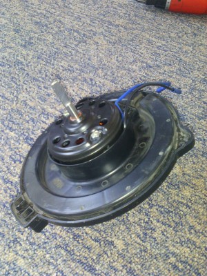

Перестал работать мотор печки . Думал, думал-с разбора(6 тыс),новый от 10тыс.Искал по инету- ничего не нашел кроме одной темы-pajero 2 замена мотора печки спасибо парню-подсказал!!!
На страх и риск решил купить мотор Unipoint BM934 китайского производства , под заказ 2 дня в Москве...1080 рублей !!!
Забрал...Прикинул :Alvarin_32: -практически одинаковы Изображение
Но!!! в нашем пазы есть для вставки ....в этом нет , только бортик,который по диаметру совпадает с пазами в лотке печки
Загибаем бортик по кругу- получается ровная площадка Изображение
на площадку клеим по кругу двухсторонний скотч , к контактам медные пластины(брал от старого мотора) и вуаля!!! он 100% подходит!!!!
Вставил,закрепил.Осталась ток щель от накладки пластмассовой(выкинул)- просиликонил.И щель в моторе от накладки- закрыл тем же скотчем...Завел машину!
Включил! иииии- тянет похлеще нашего родного!!!

vikkei писал(а): Включил! иииии- тянет похлеще нашего родного!!!
как с шумностью работы?

12 вт ..шум появляется ток на 4 скорости,и то особо не заметно

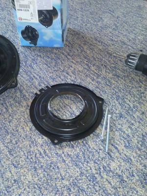

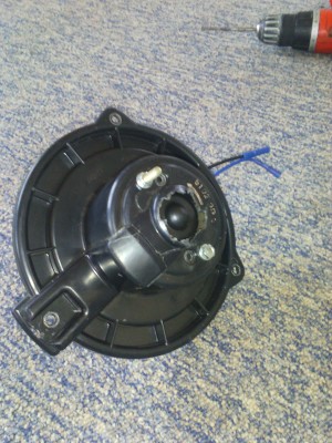

Всем привет! Так же засвистел моторчик и был куплен ВМ. Решил пойти немного дальше. Выбил старый мотор из крепежа, а от нового спилил крепежную пластину. Новый моторчик влезает четко в старую обойму, единственное родные винты заменил на шпильки, на 1 см длиннее, для крепления насквозь. Заднюю часть можно было конечно поаккуратнее вскрыть, потом пластик выровнял заклеил скотчем. И вуаля все встало на место как родной.
