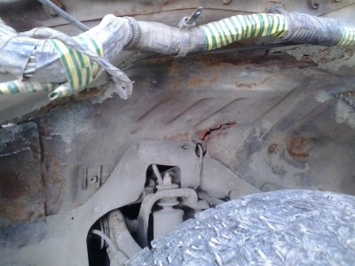

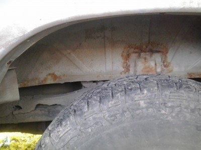

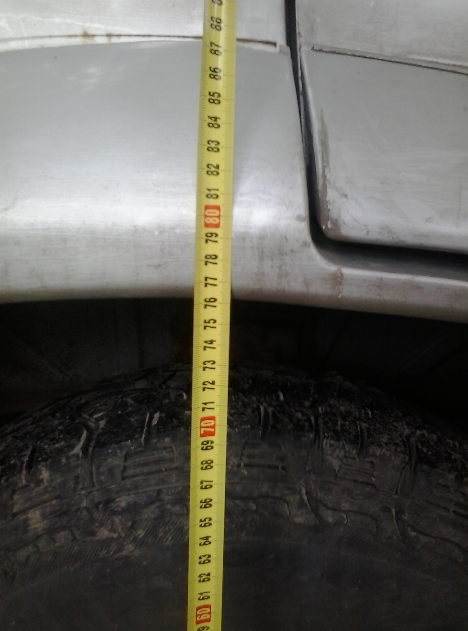

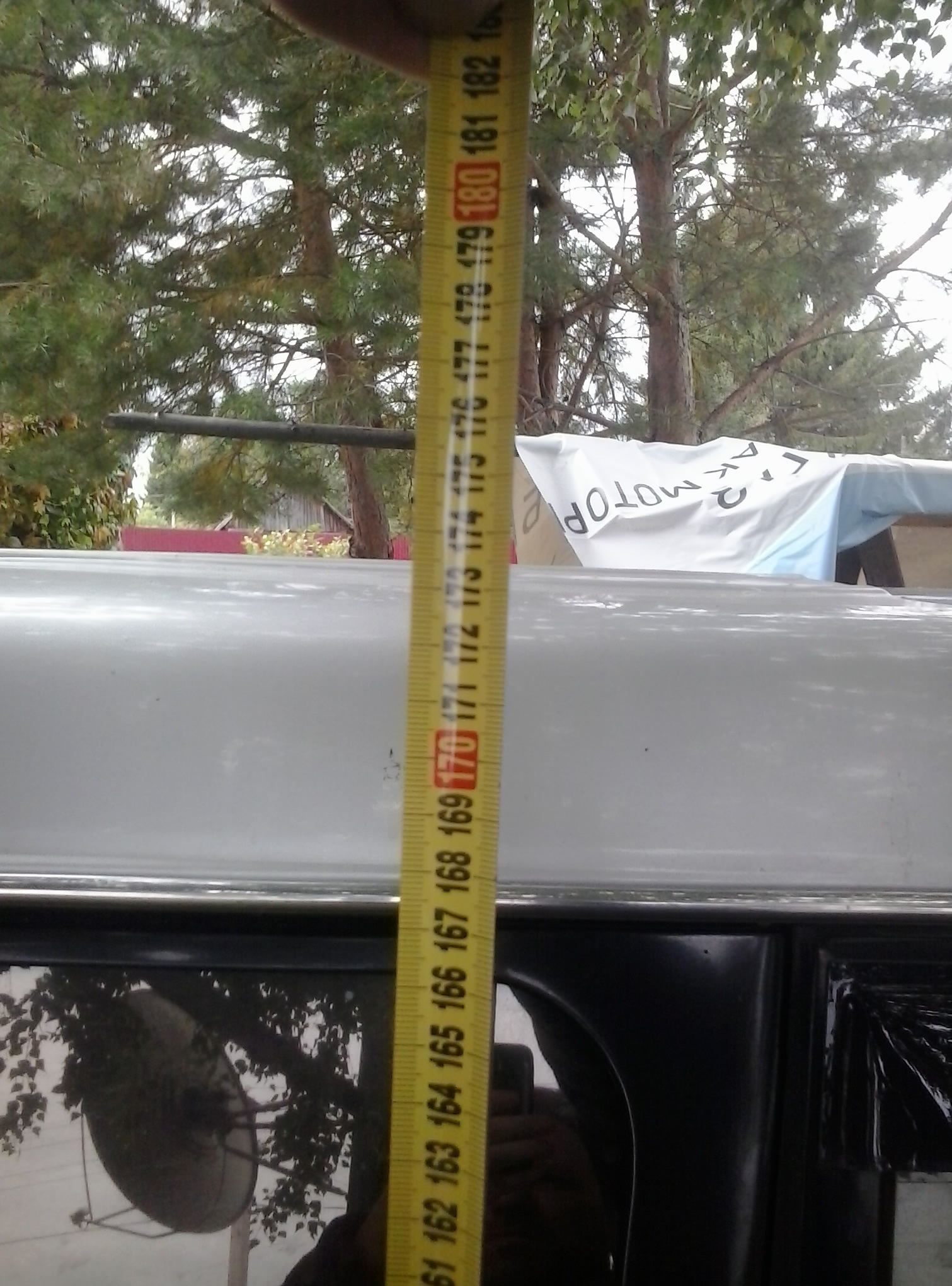

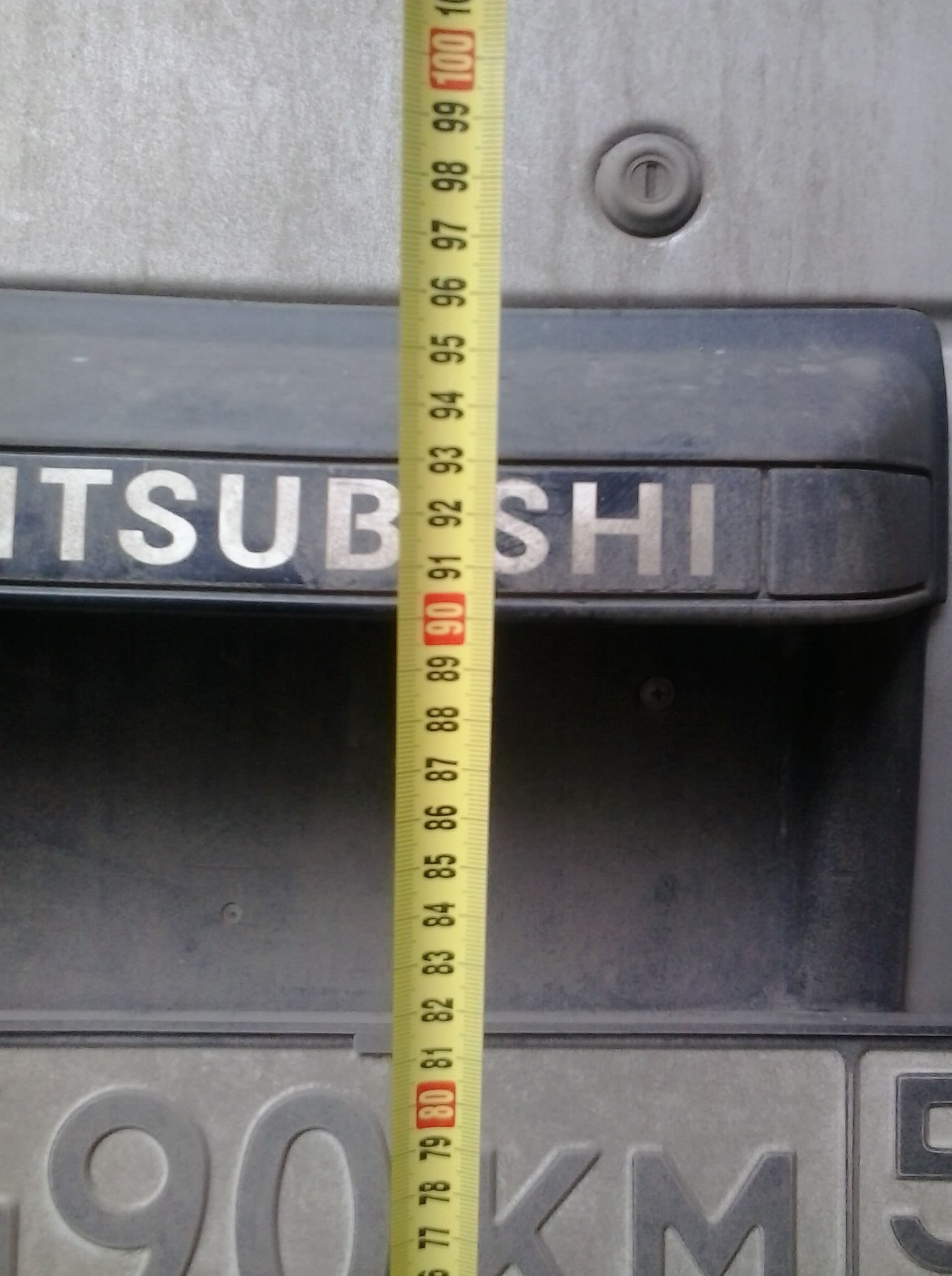

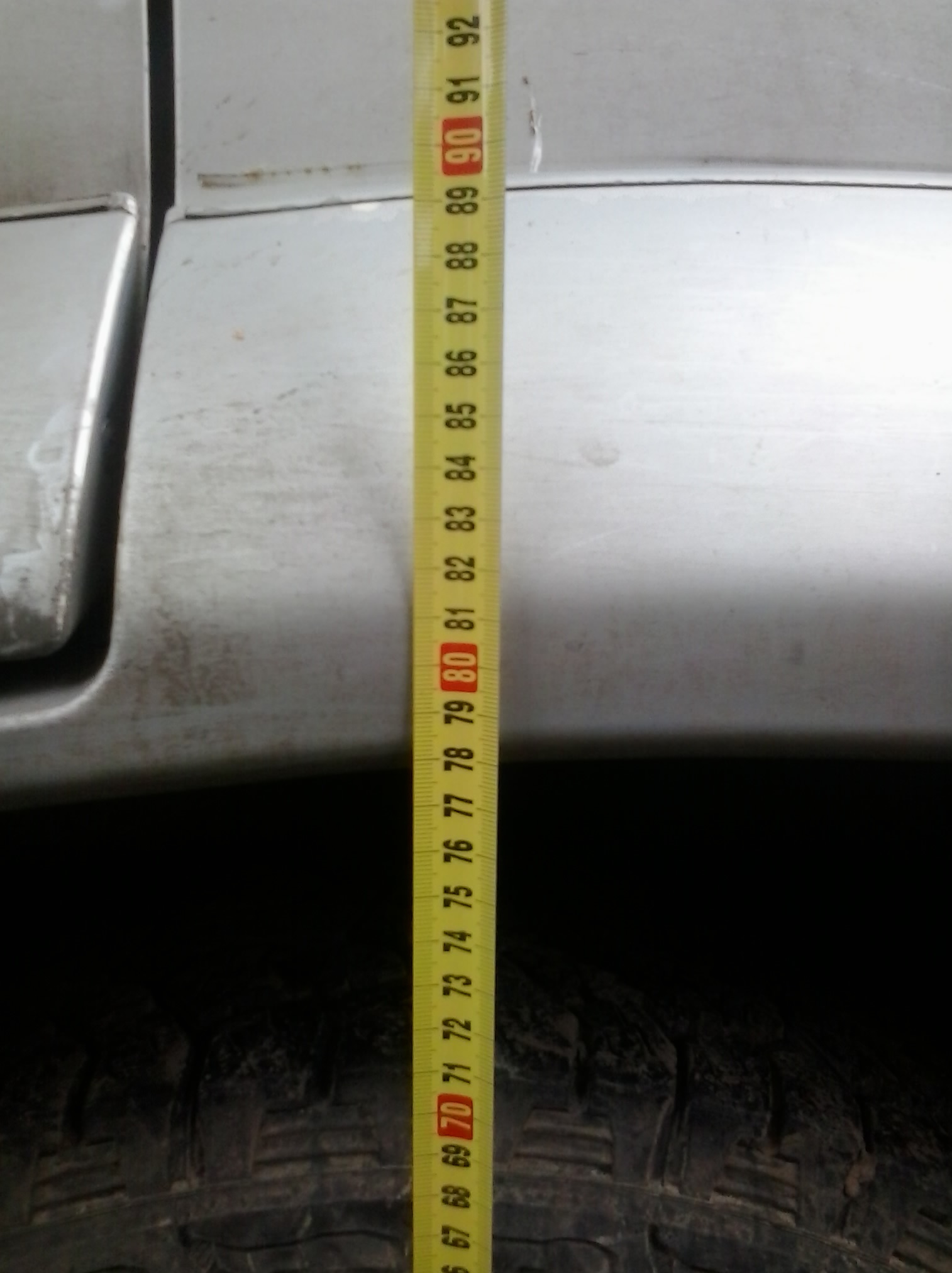

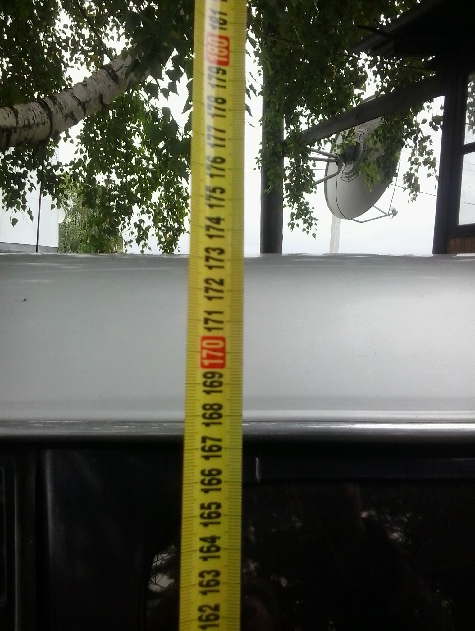

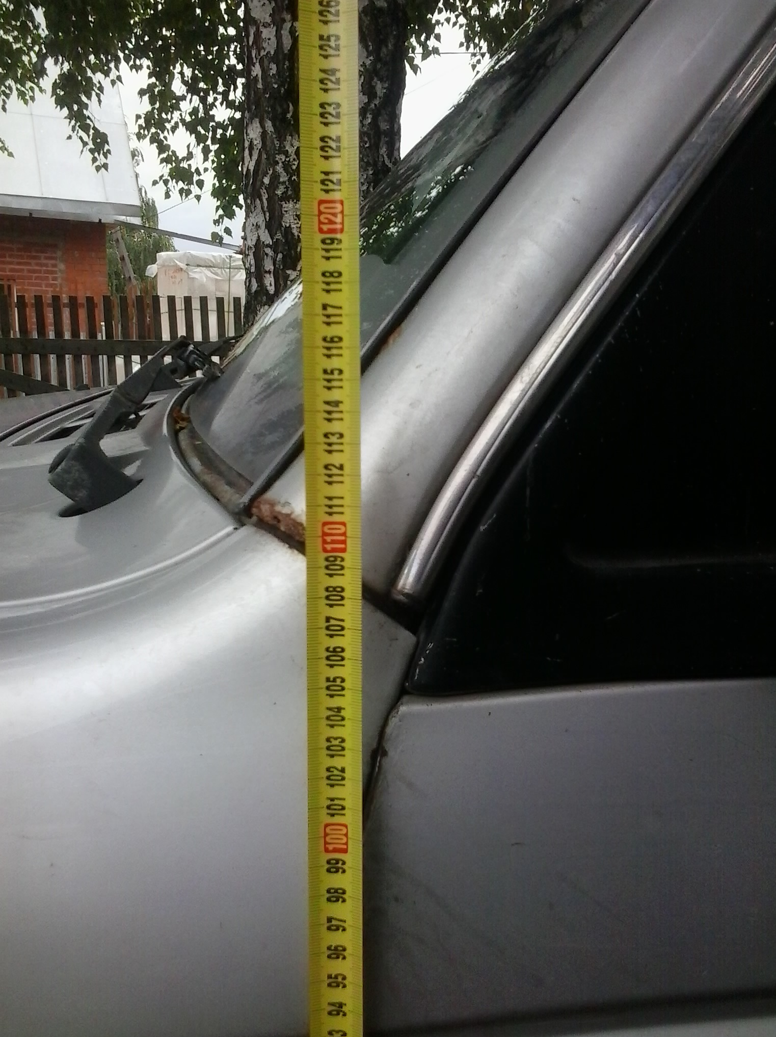

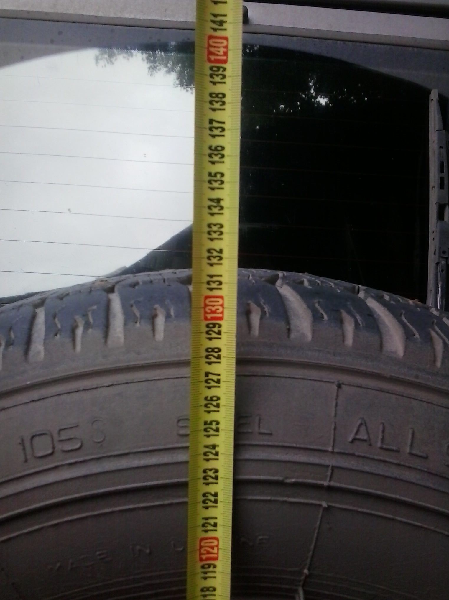

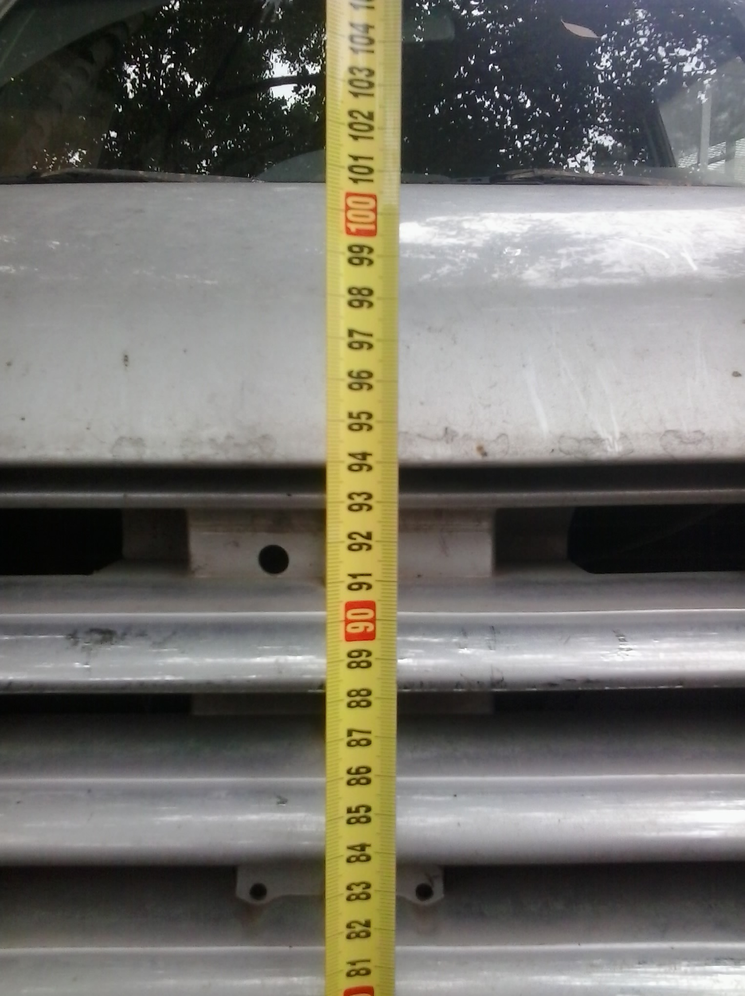

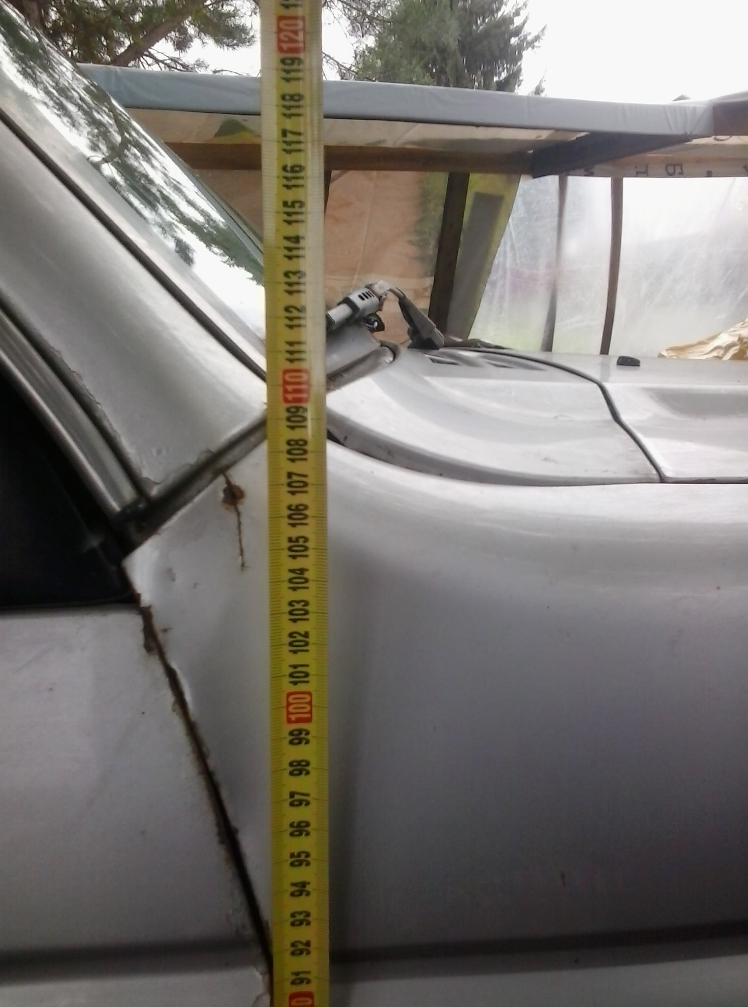

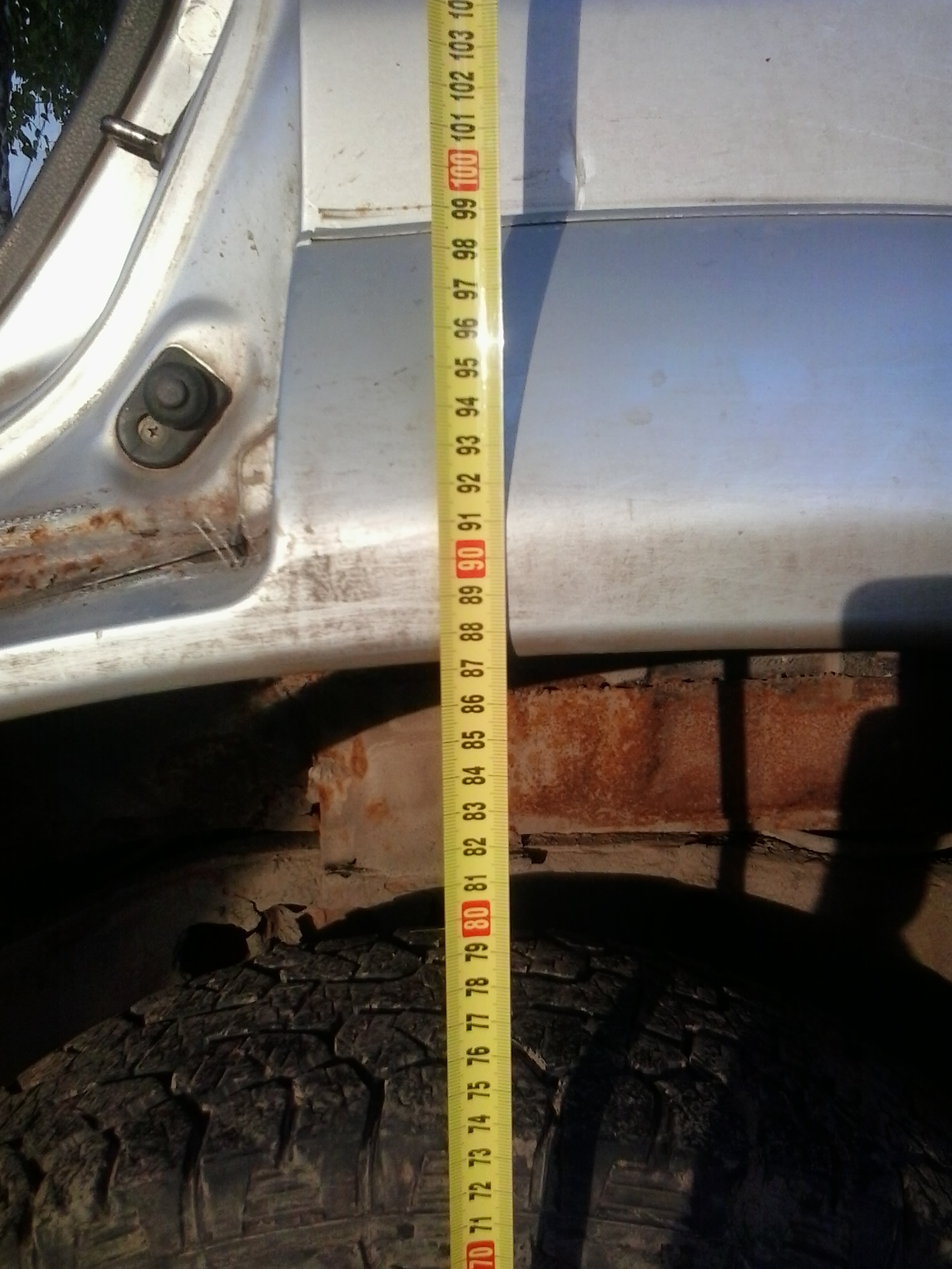

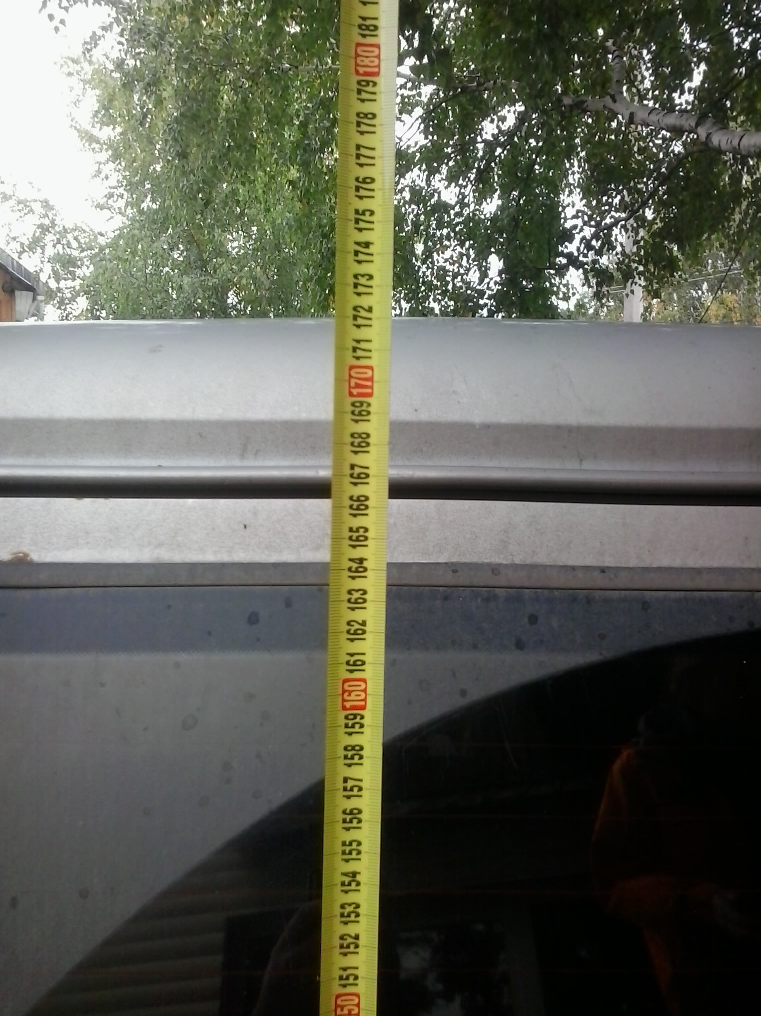

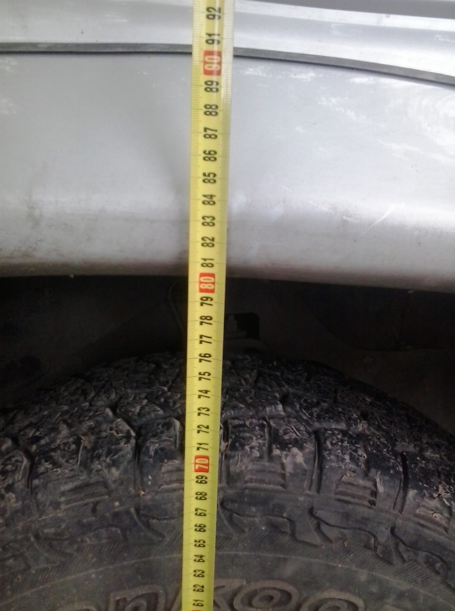

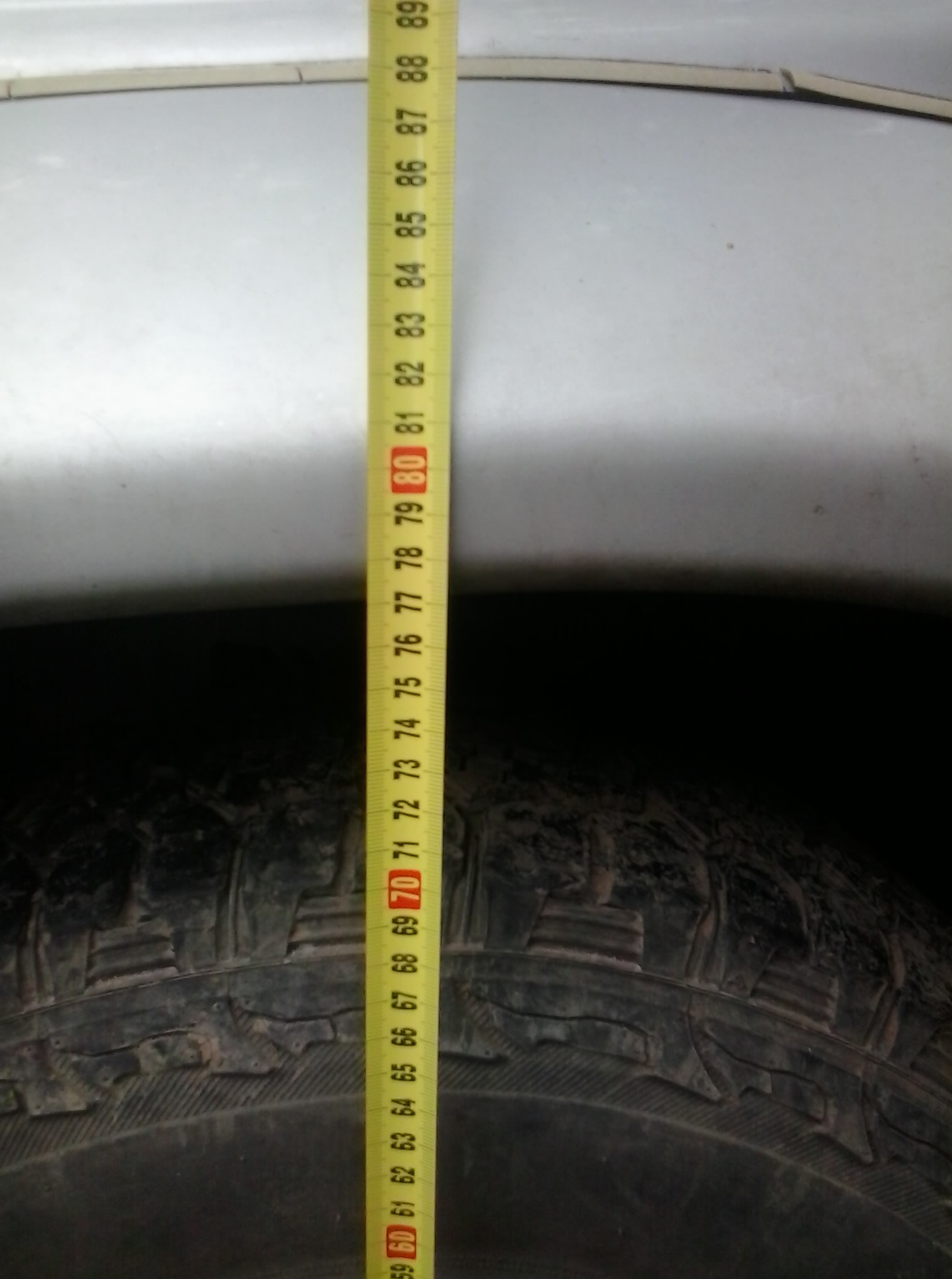

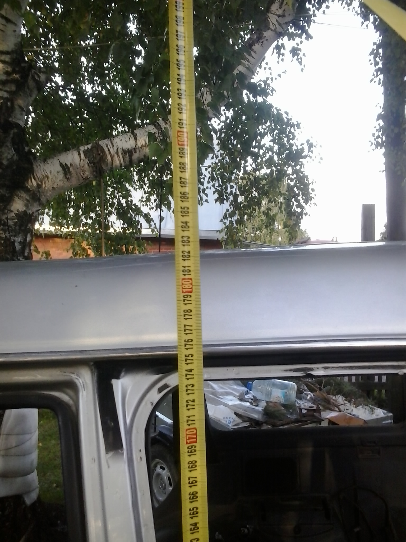

для начала, замеры.
для статистики, так сказать. на упавшем кузове.
5-я дверь
5-я дверь
5-я дверь
5-я дверь
центр колеса запаски
верх запаски
верх запаски
капот
капот
над задним левым крылом
над задним левым колесом
над передним левым колесом
над передним правым колесом
над задним правым колесом
над задним правым крылом

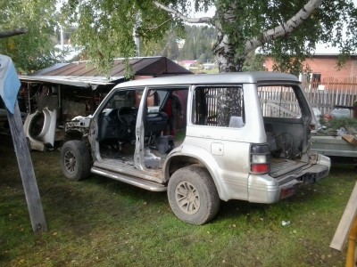

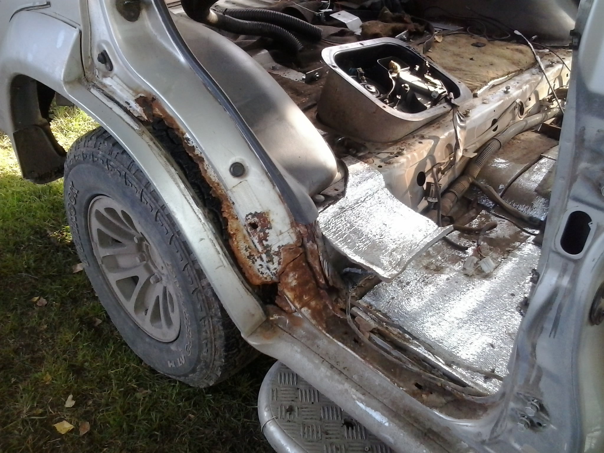

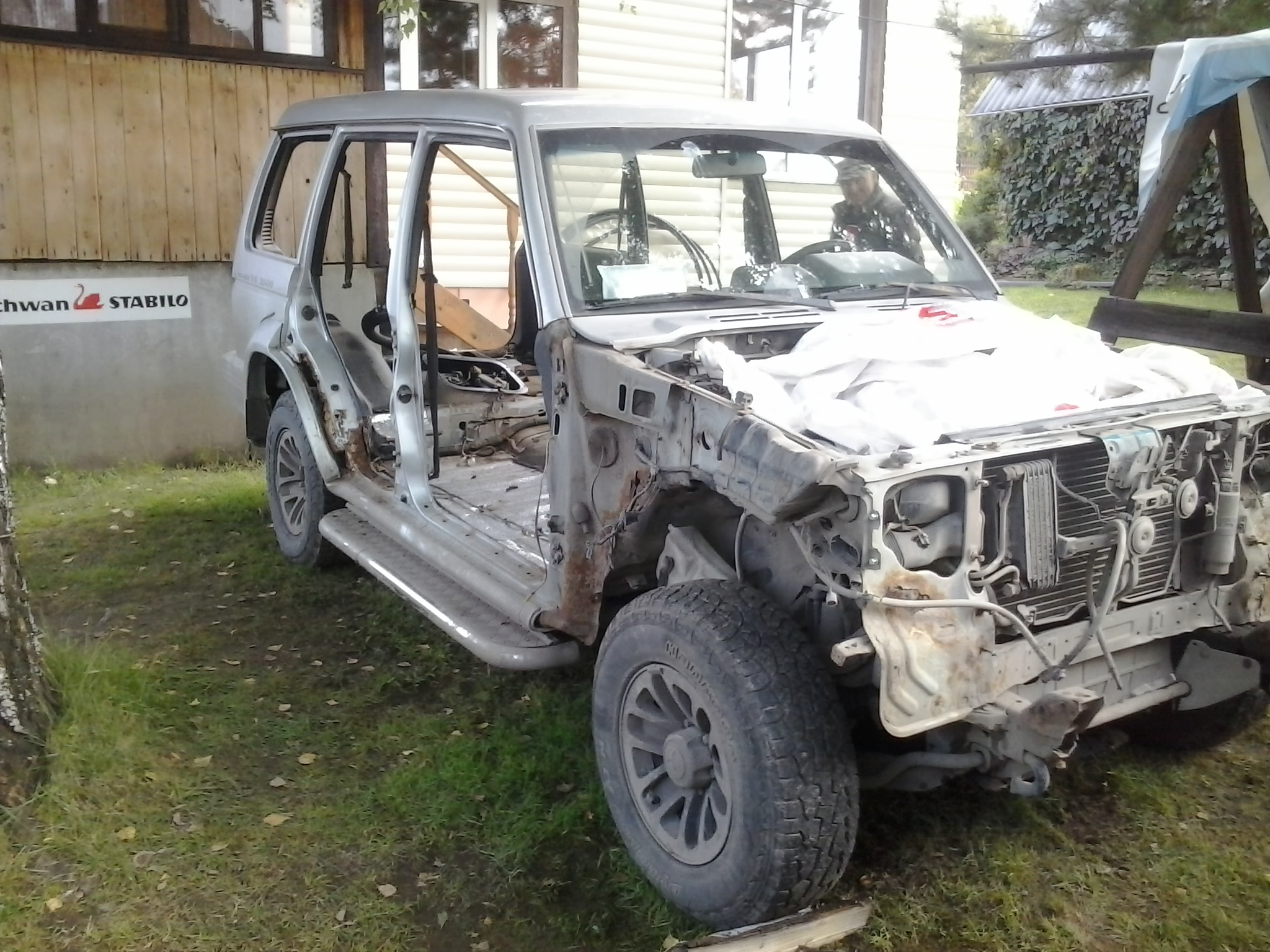

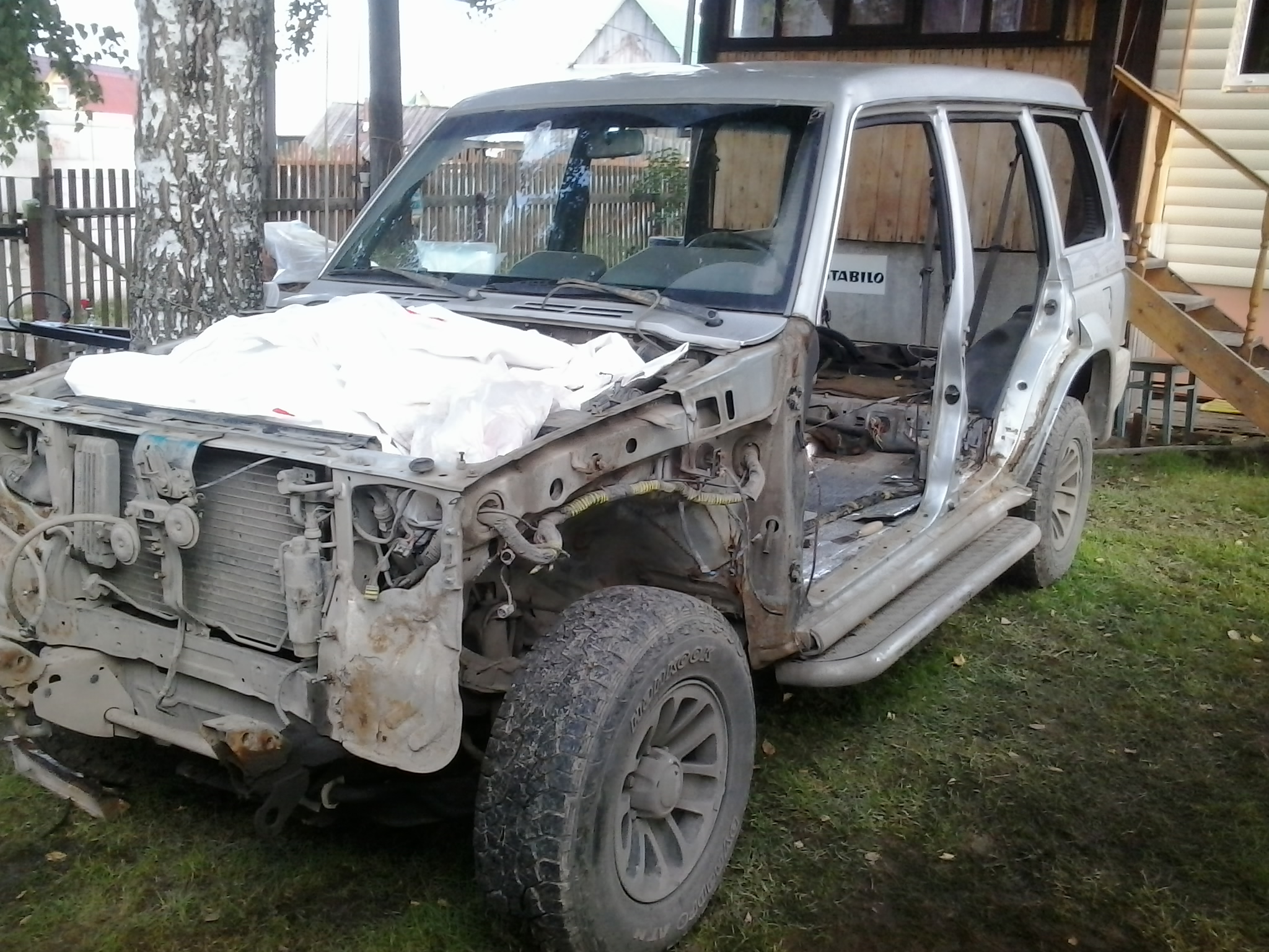

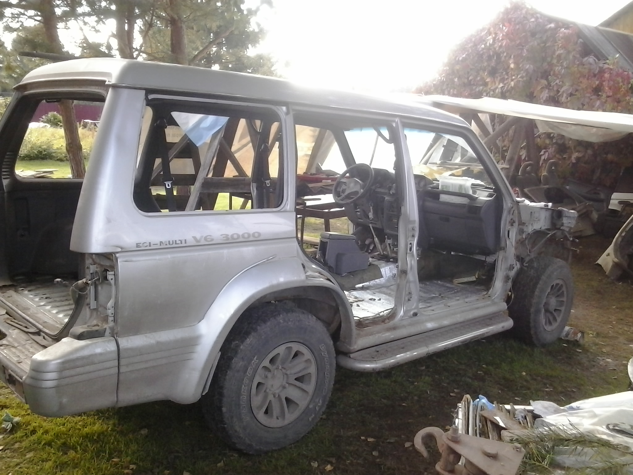

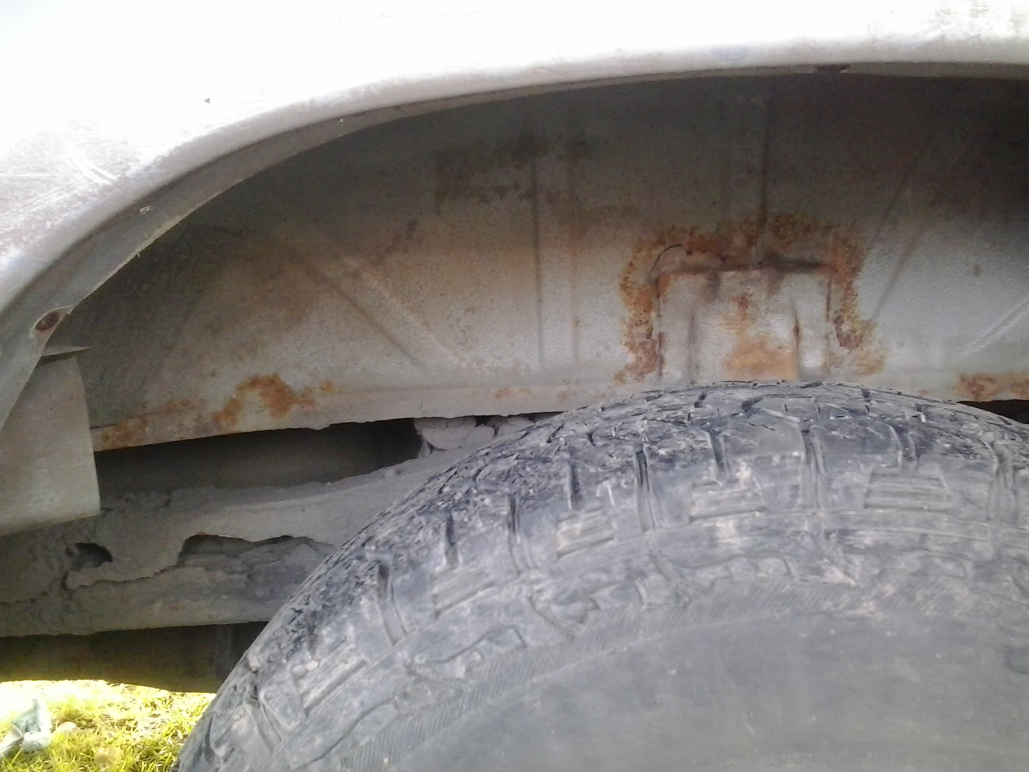

сегодня сняли все двери, капот, сиденья, открутили все опоры кузова, вскрыт лючок бензонасоса болгаркой, снят радиатор, двигатель освобожден от проводки, снят рулевой вал, рабочий цилиндр сцепления и ещё по мелочам.
MMC Pajero, 1993г., V43W, 6G72 (12valve), МКПП, ГБО 4-е поколение Digitronic
МДМ
Сообщения: 2186
Зарегистрирован: 06 фев 2008, 18:39
Двигатель:: 6G72 (12 valve)
Мой автомобиль(и):: Pajero-2, 1993г., МКПП, SS. Renault Kangoo, 2000г., дв. 1.9d (F8Q), МКПП
Откуда: Пермь
Откуда: г. Пермь
Поблагодарили: 82 раза
Re: Замена рамы и порогов Pajero-2 V43
Сообщение МДМ »

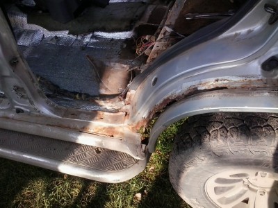

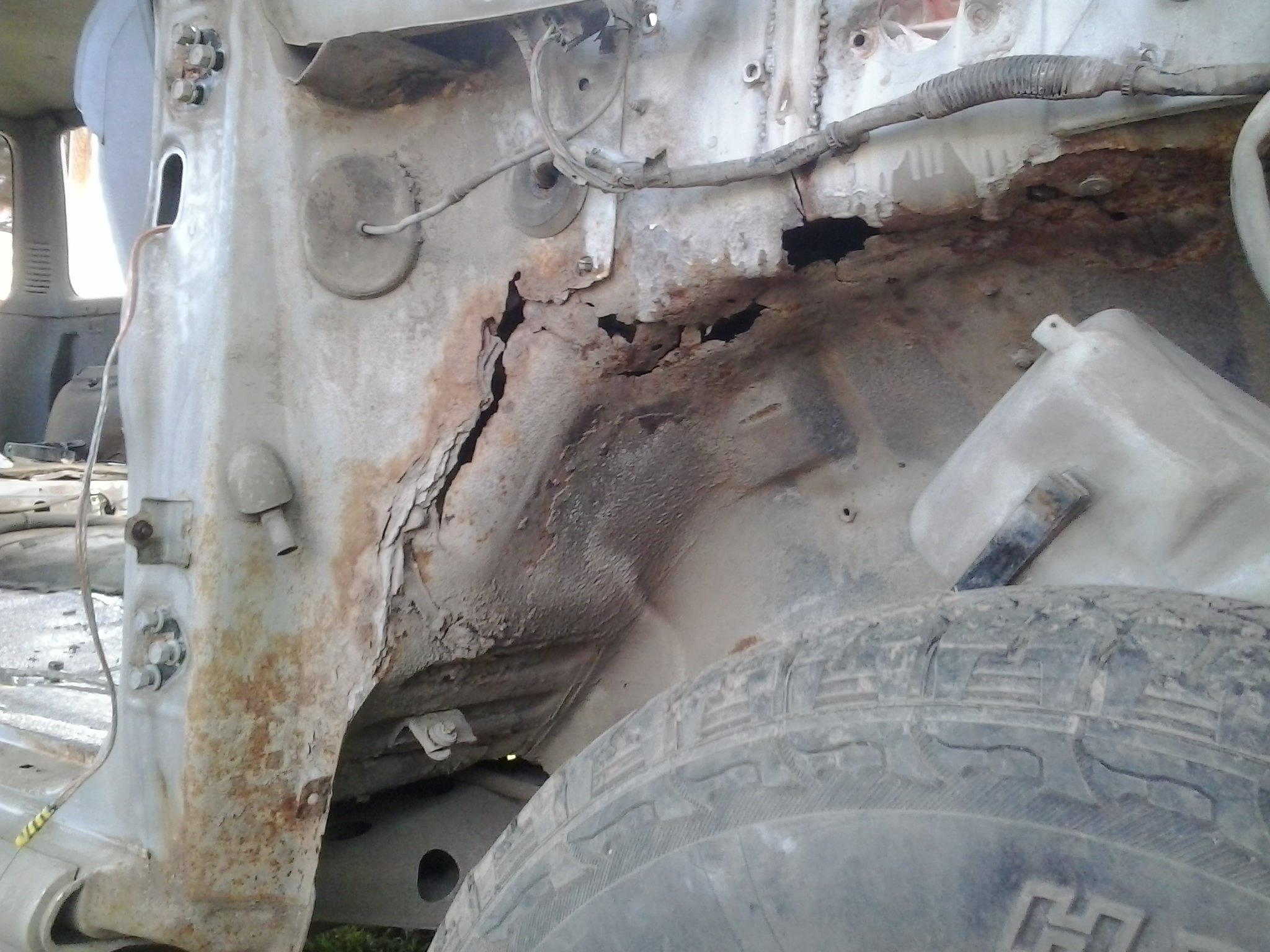

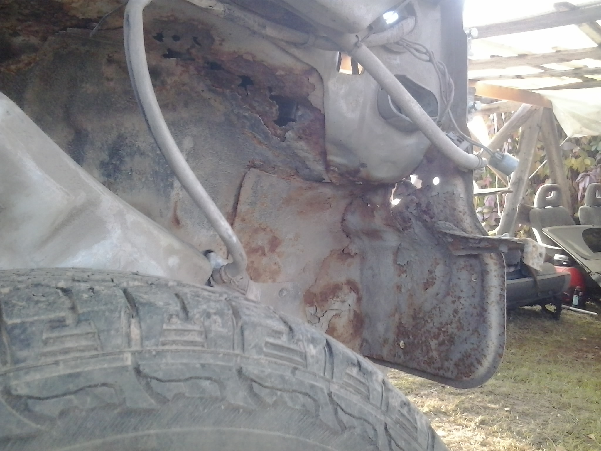

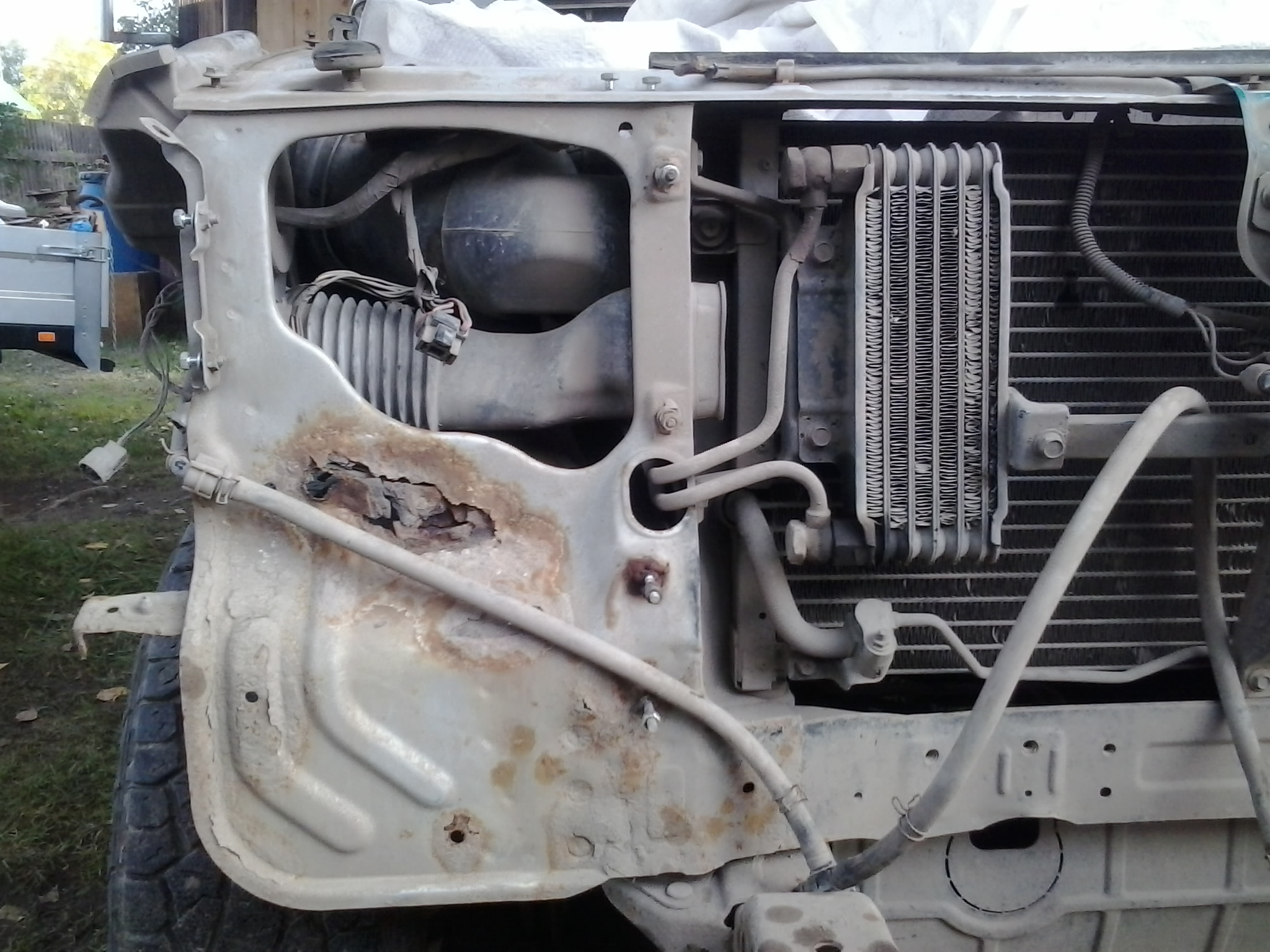

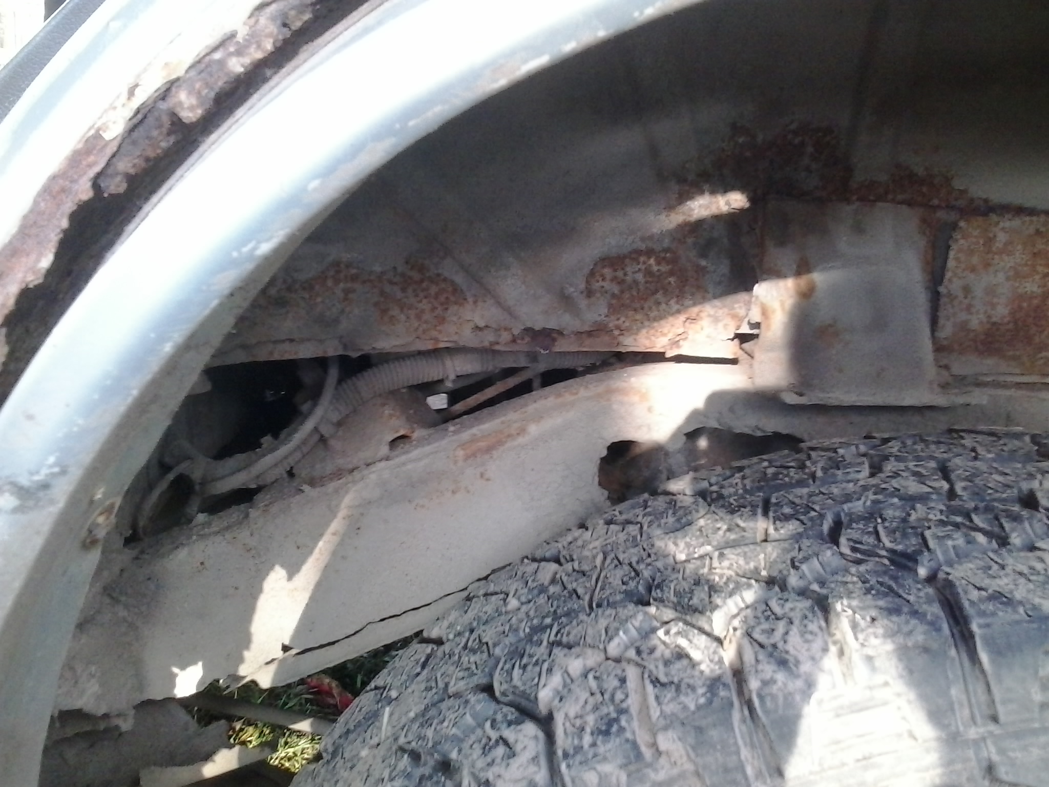

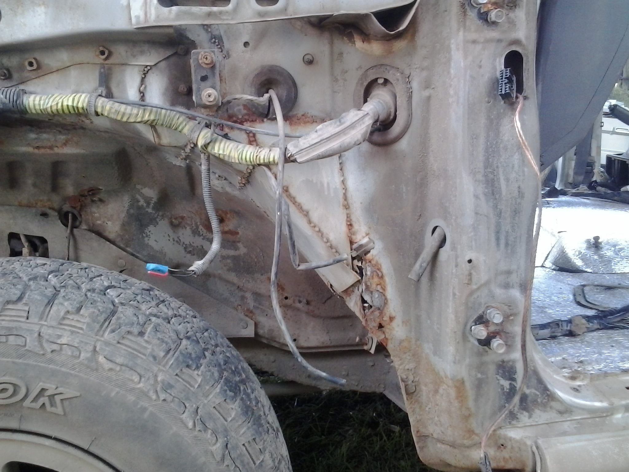

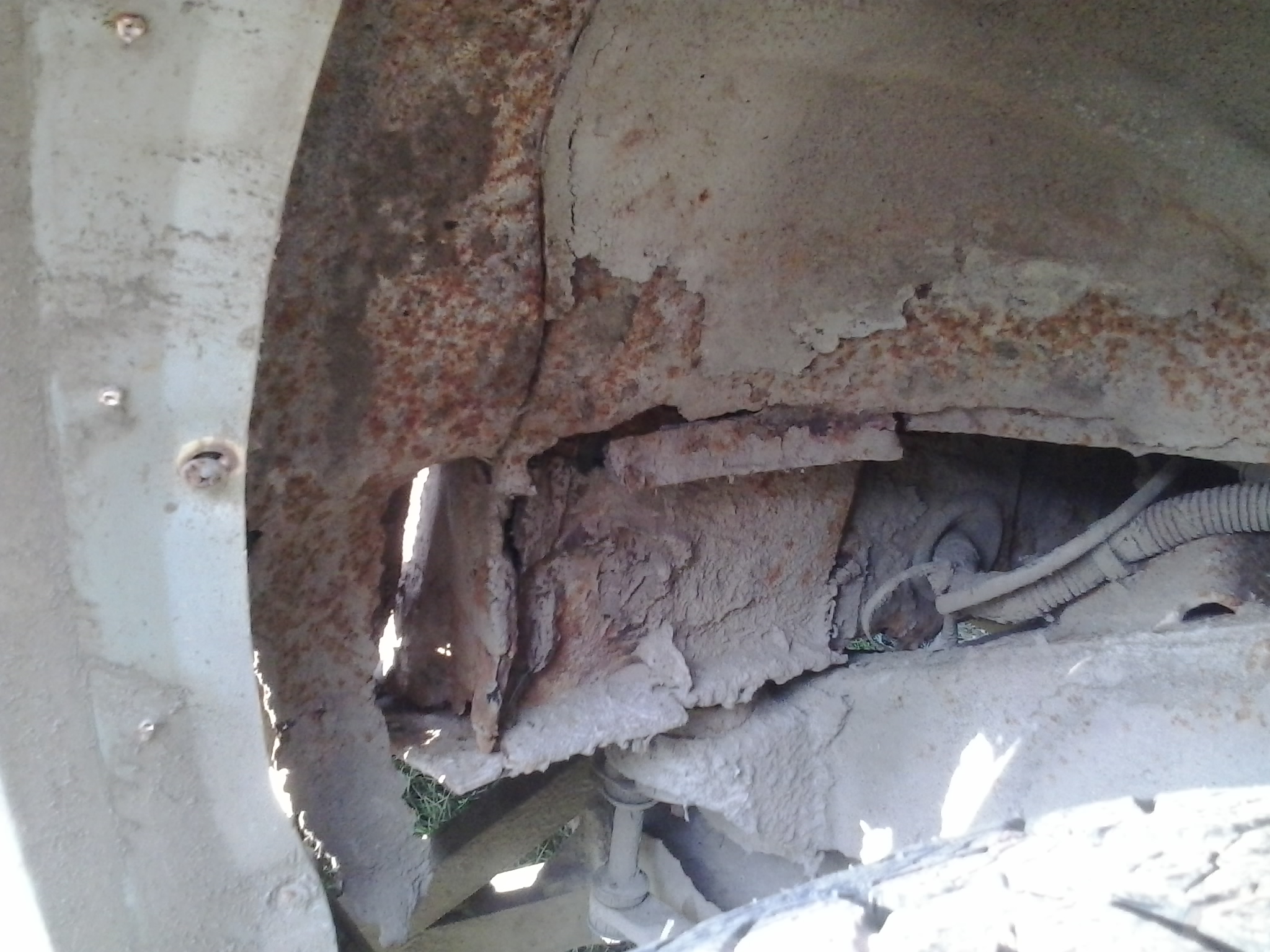

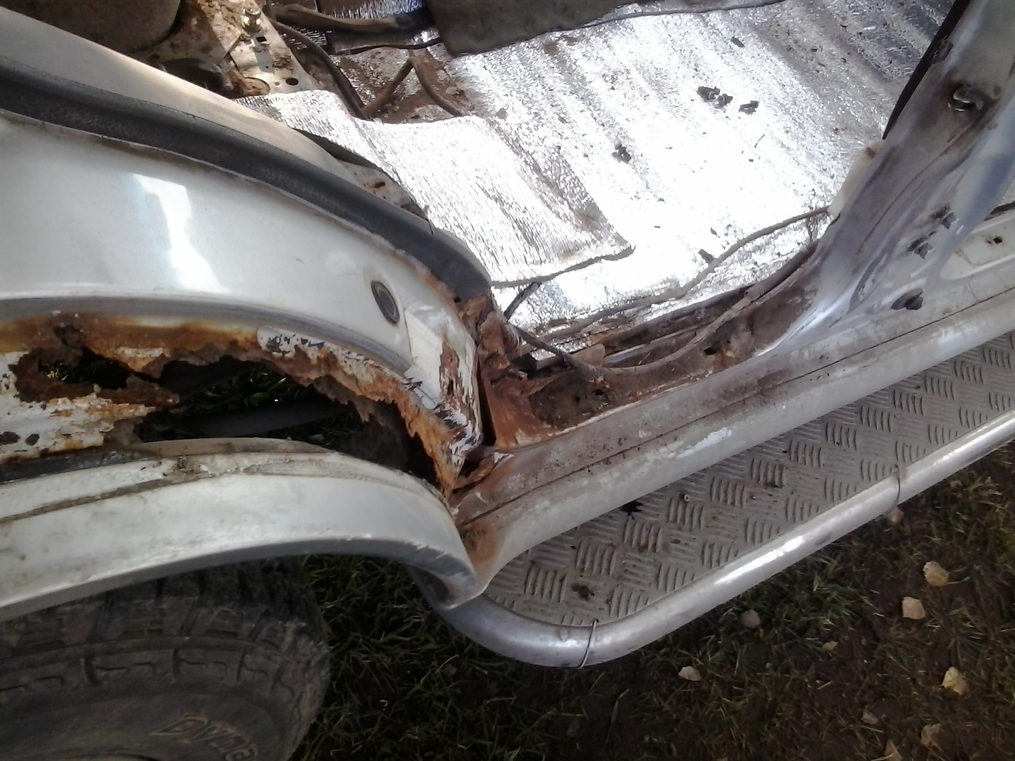

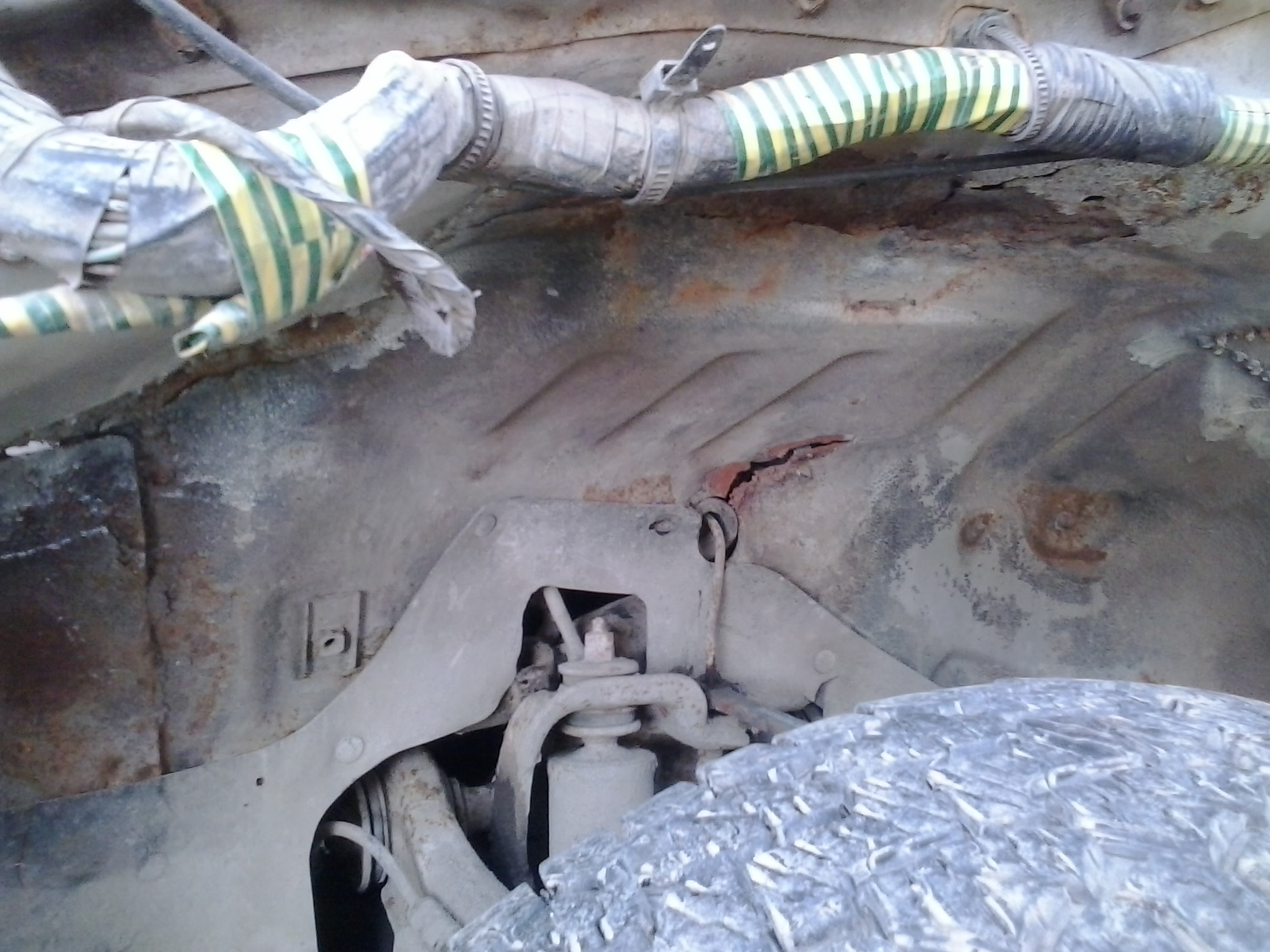

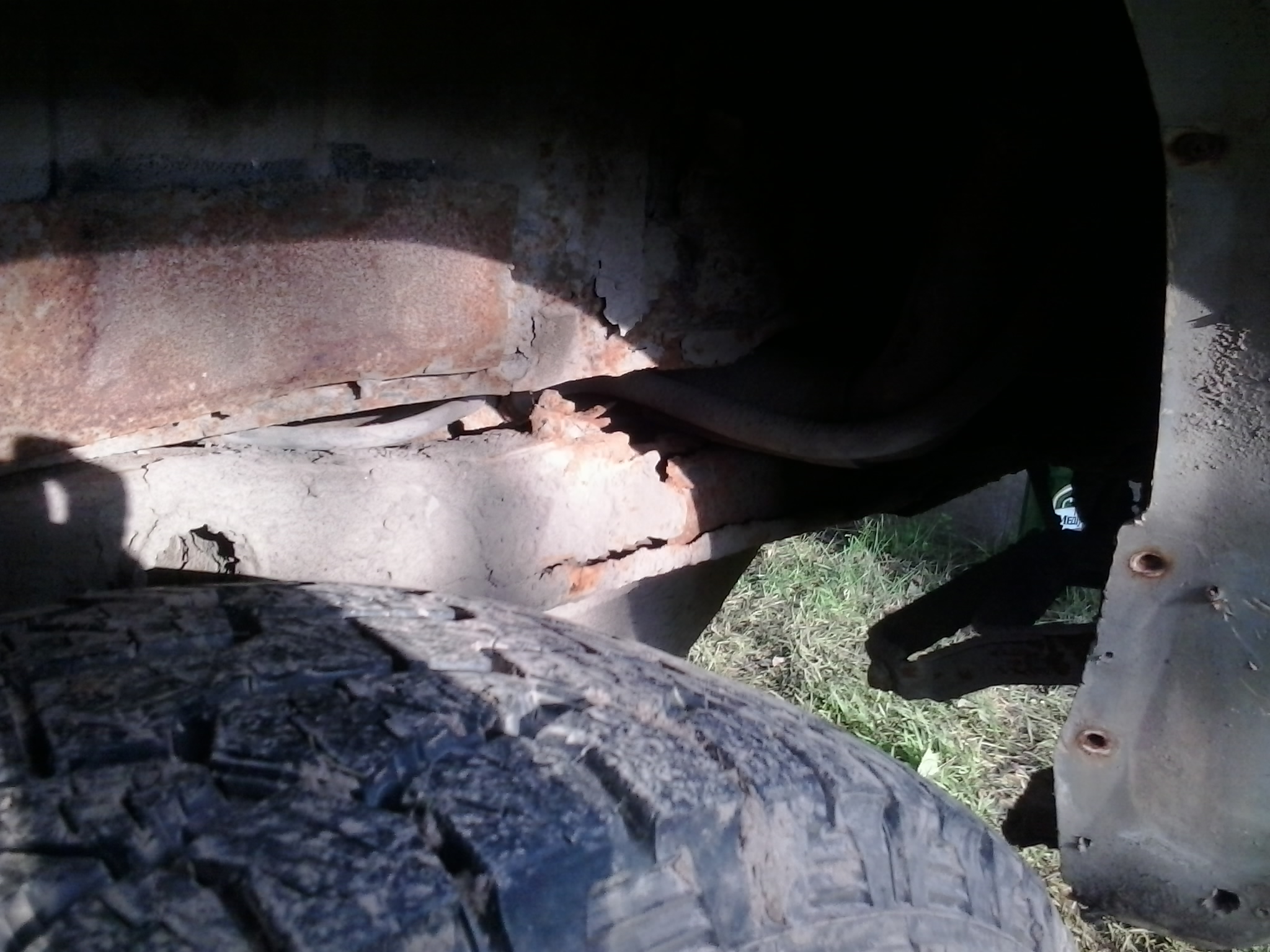

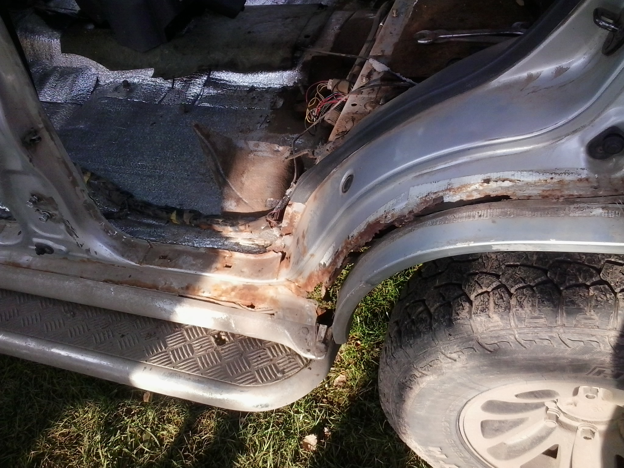

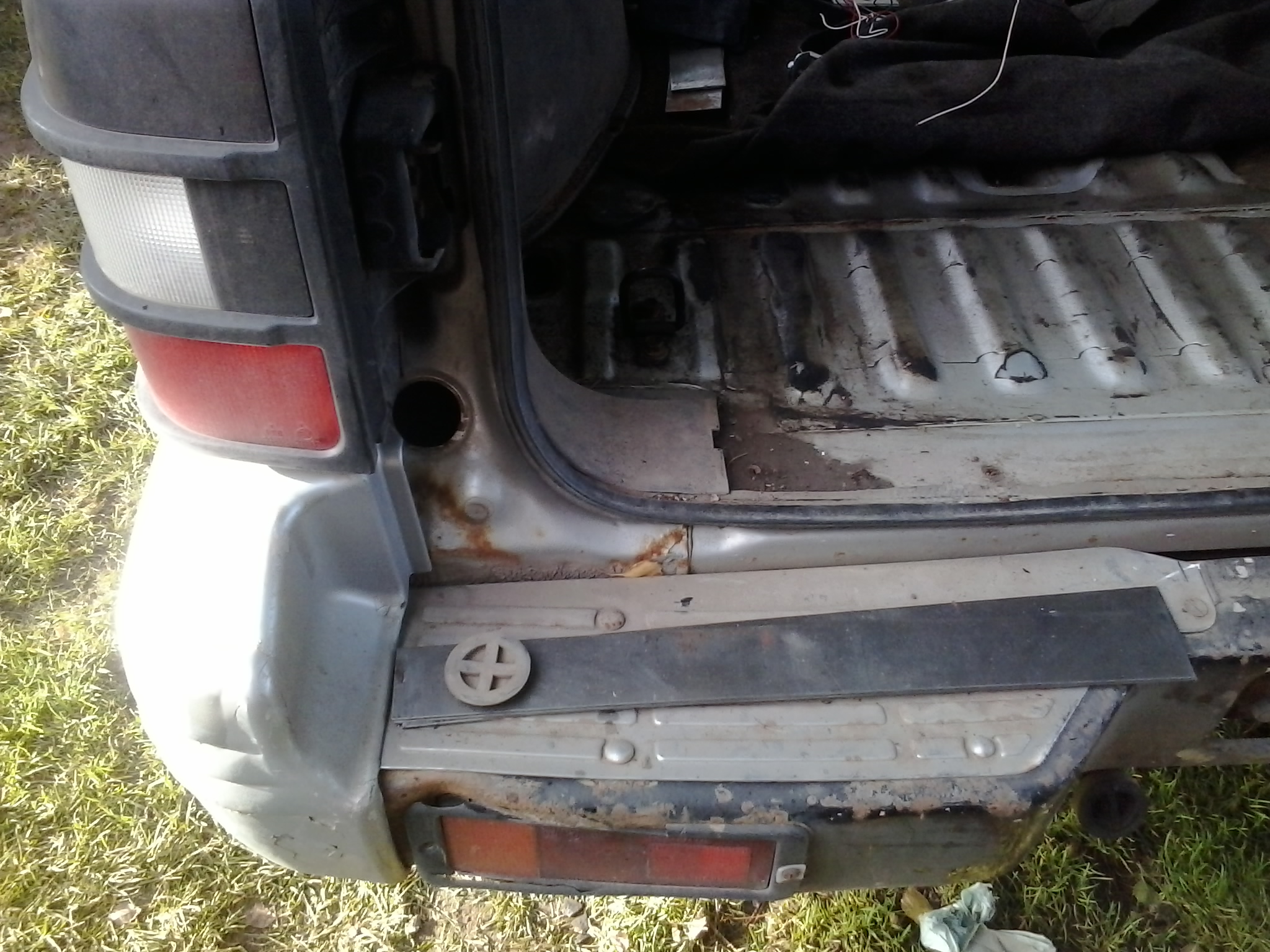

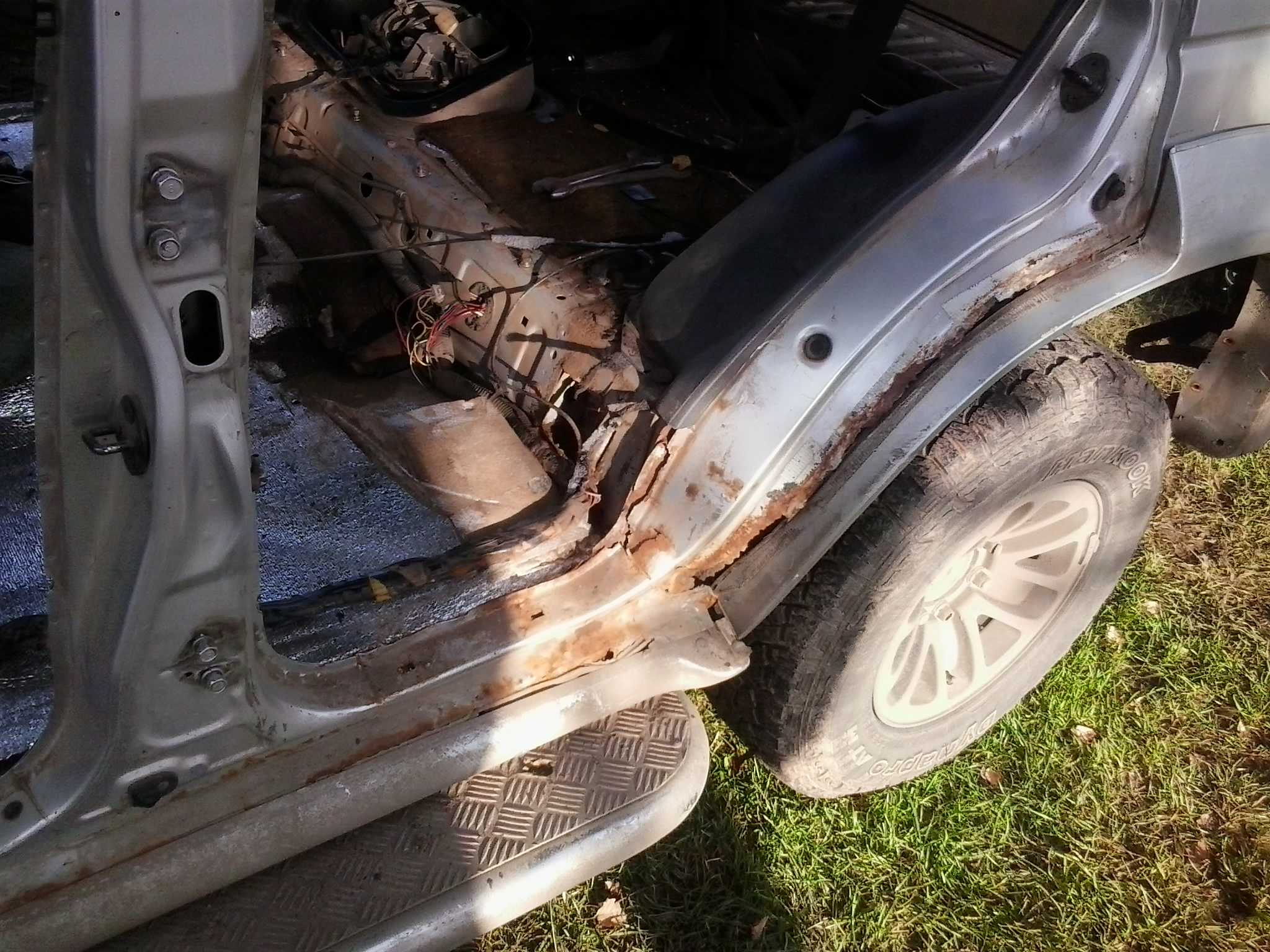

и вот что имеем:

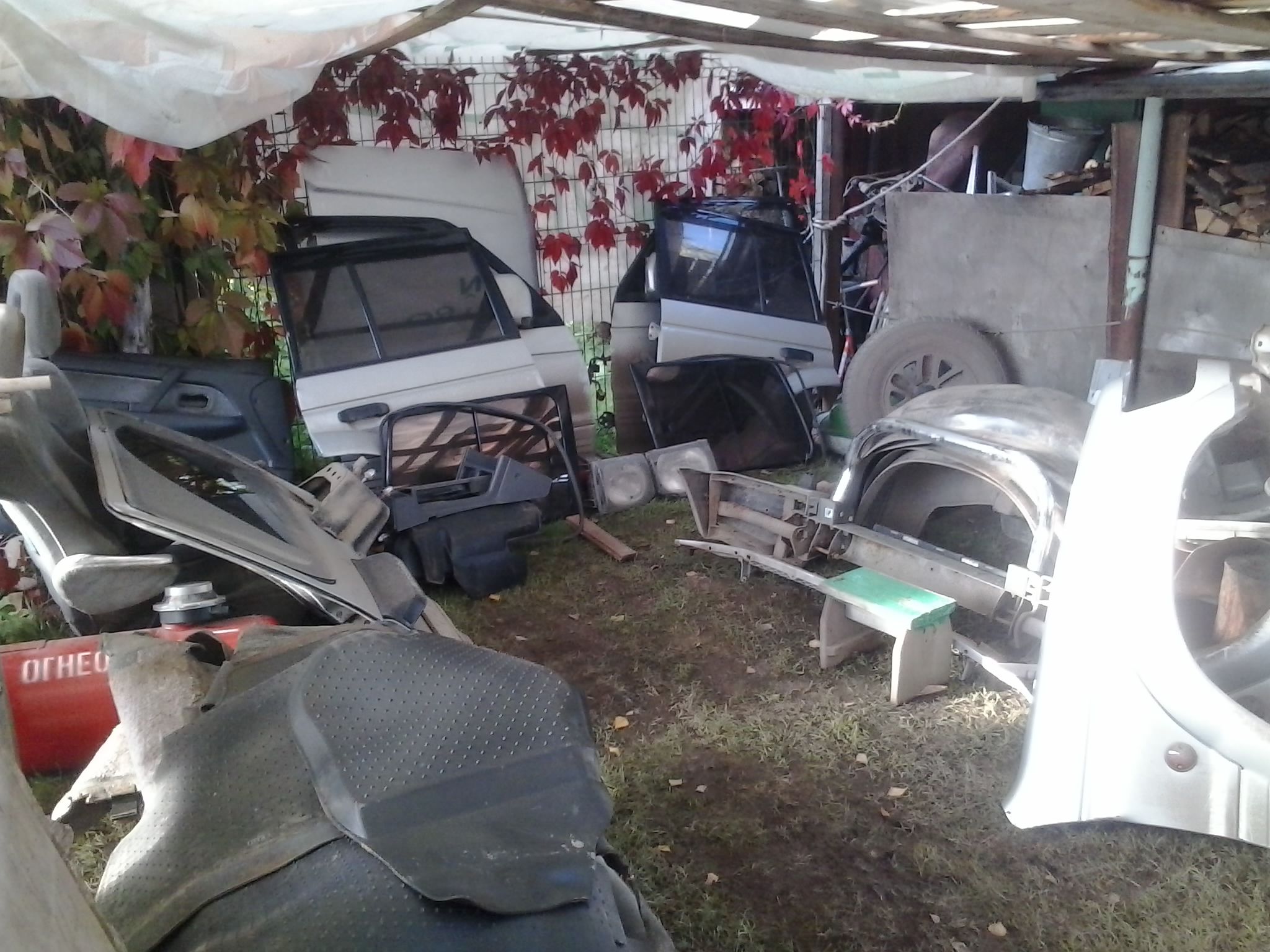

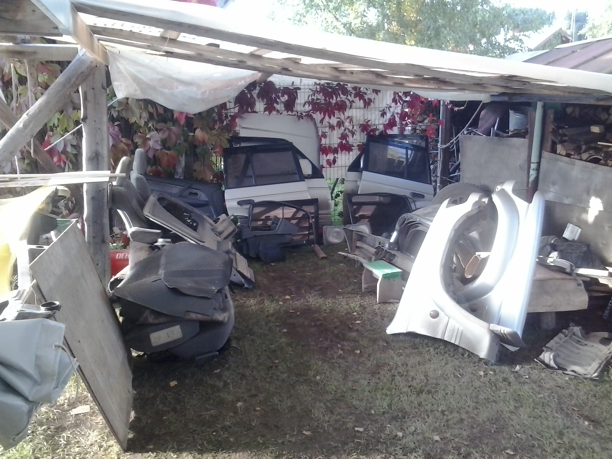

кучка снятых деталей:

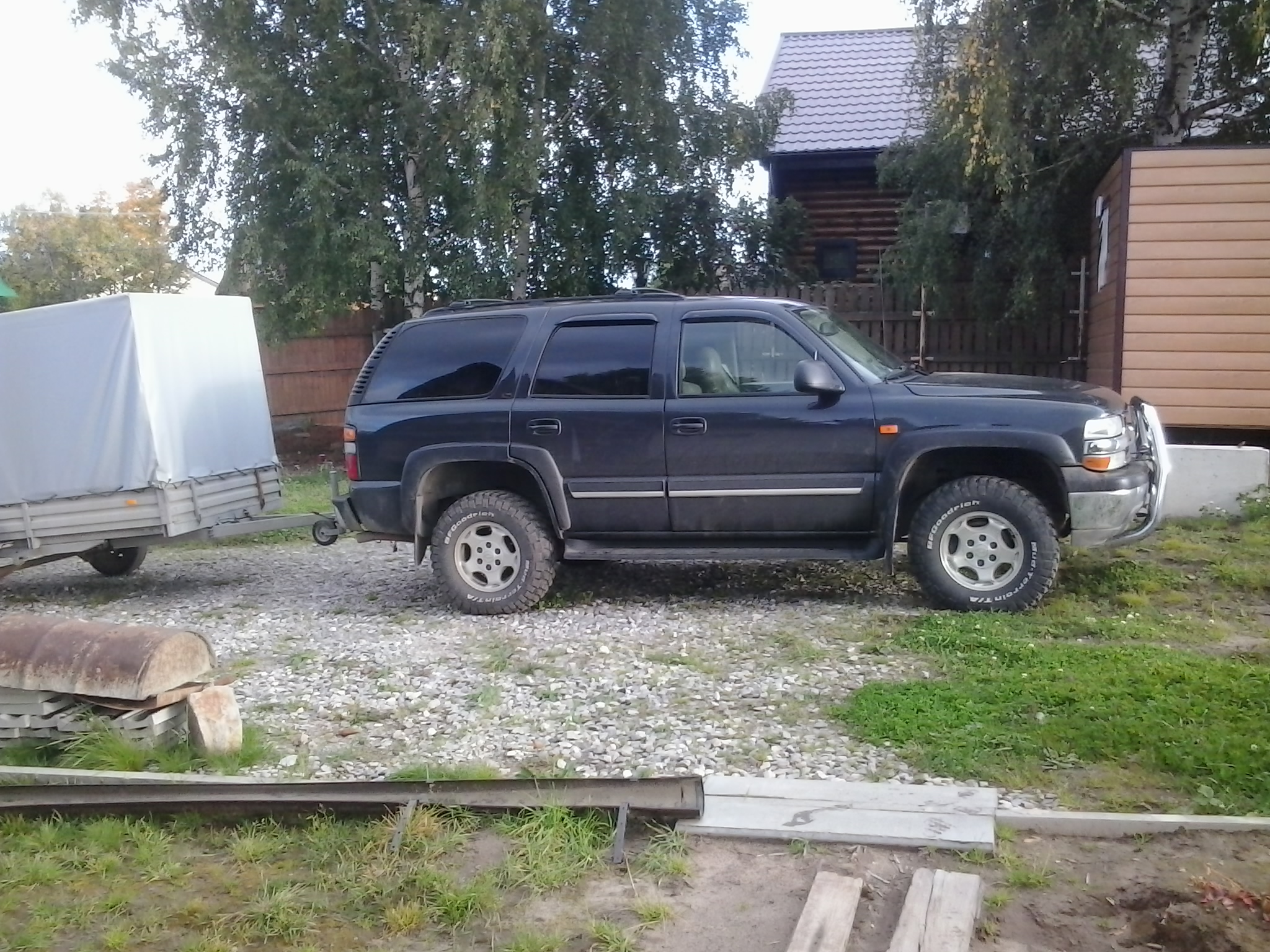

на этом поезде везли раму.

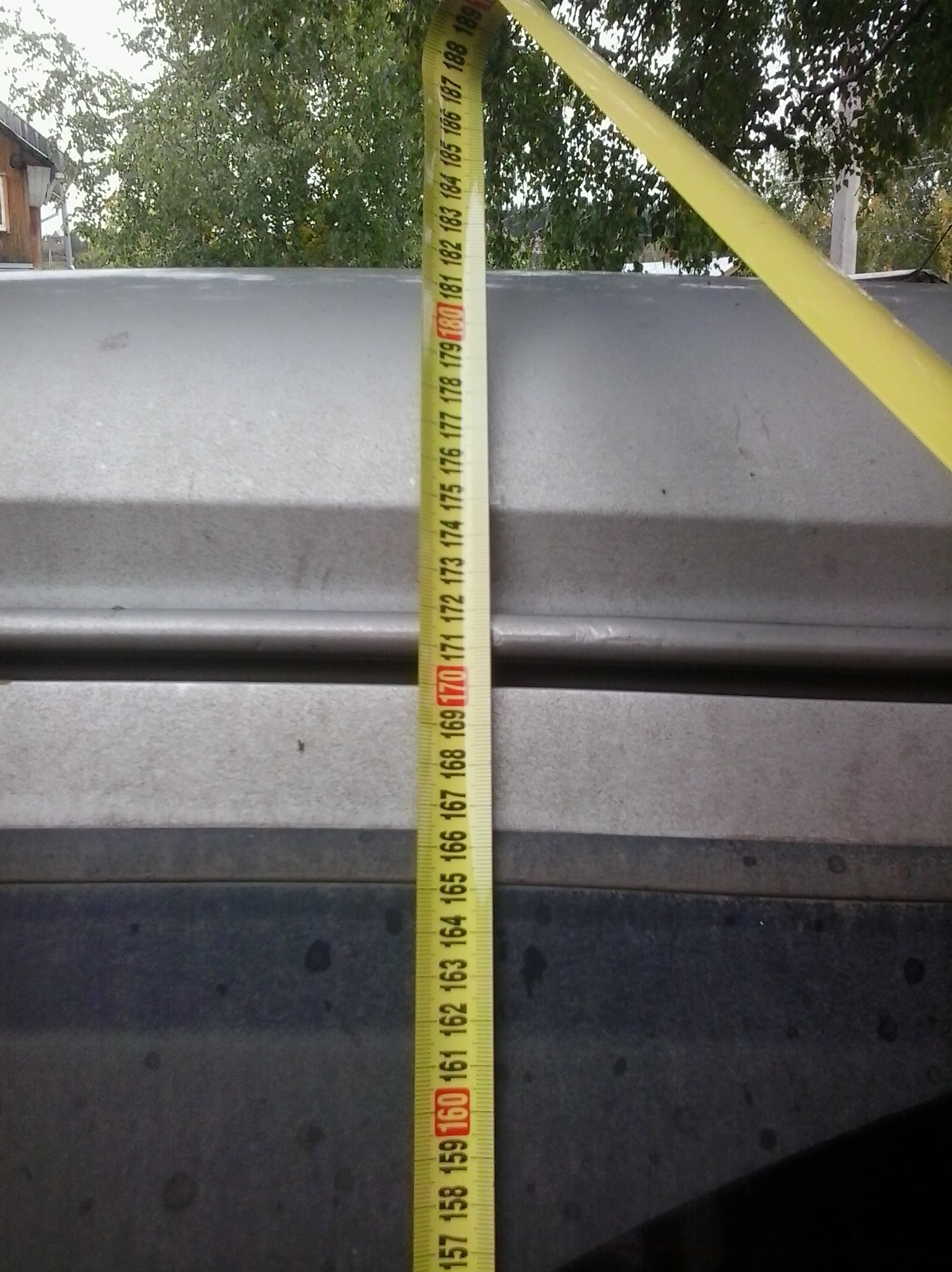

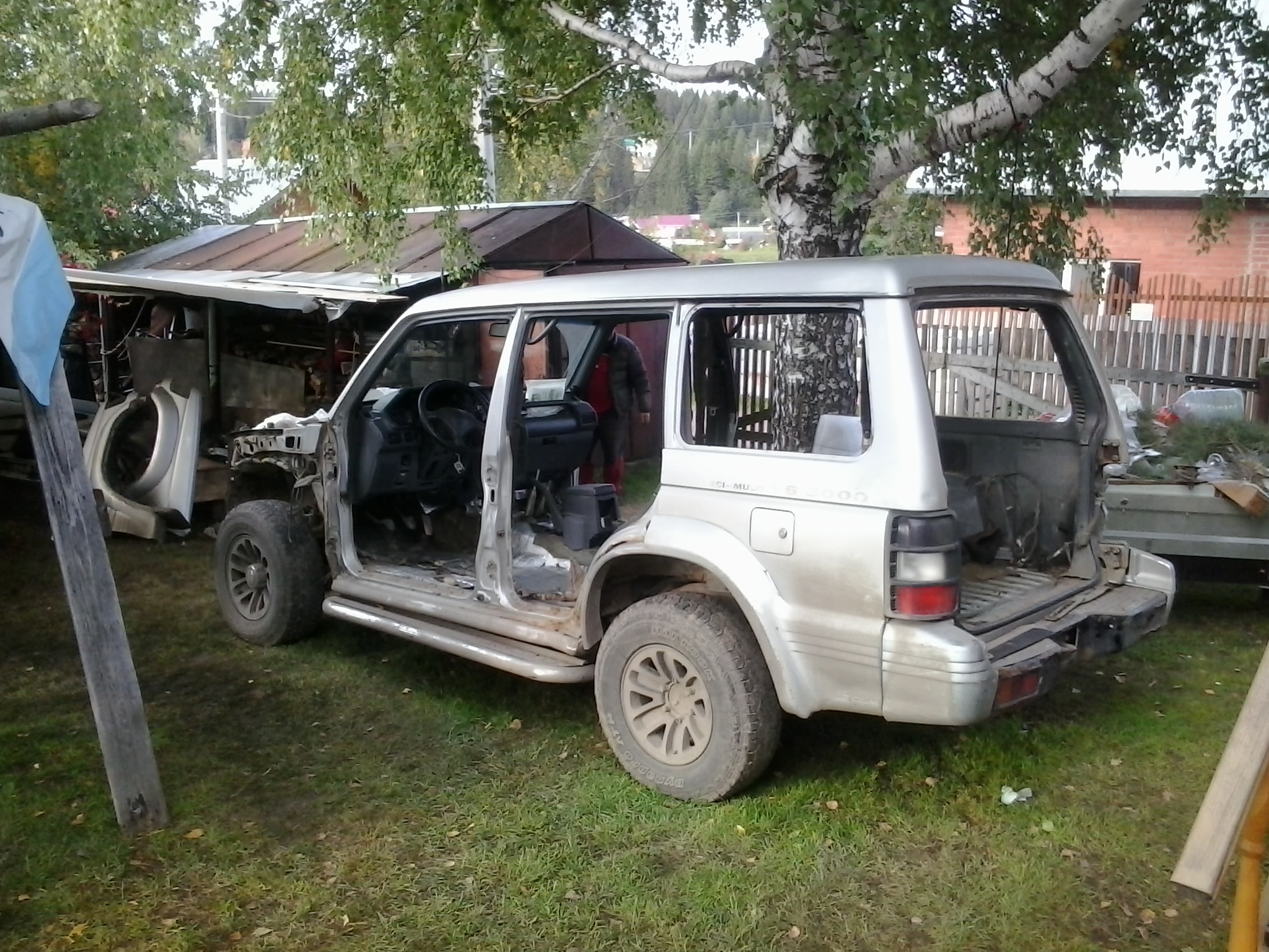

второй контрольный замер у заднего левого колеса, после снятия всего.
машина поднялась на 9 см.
двери и сиденья тяжелые.

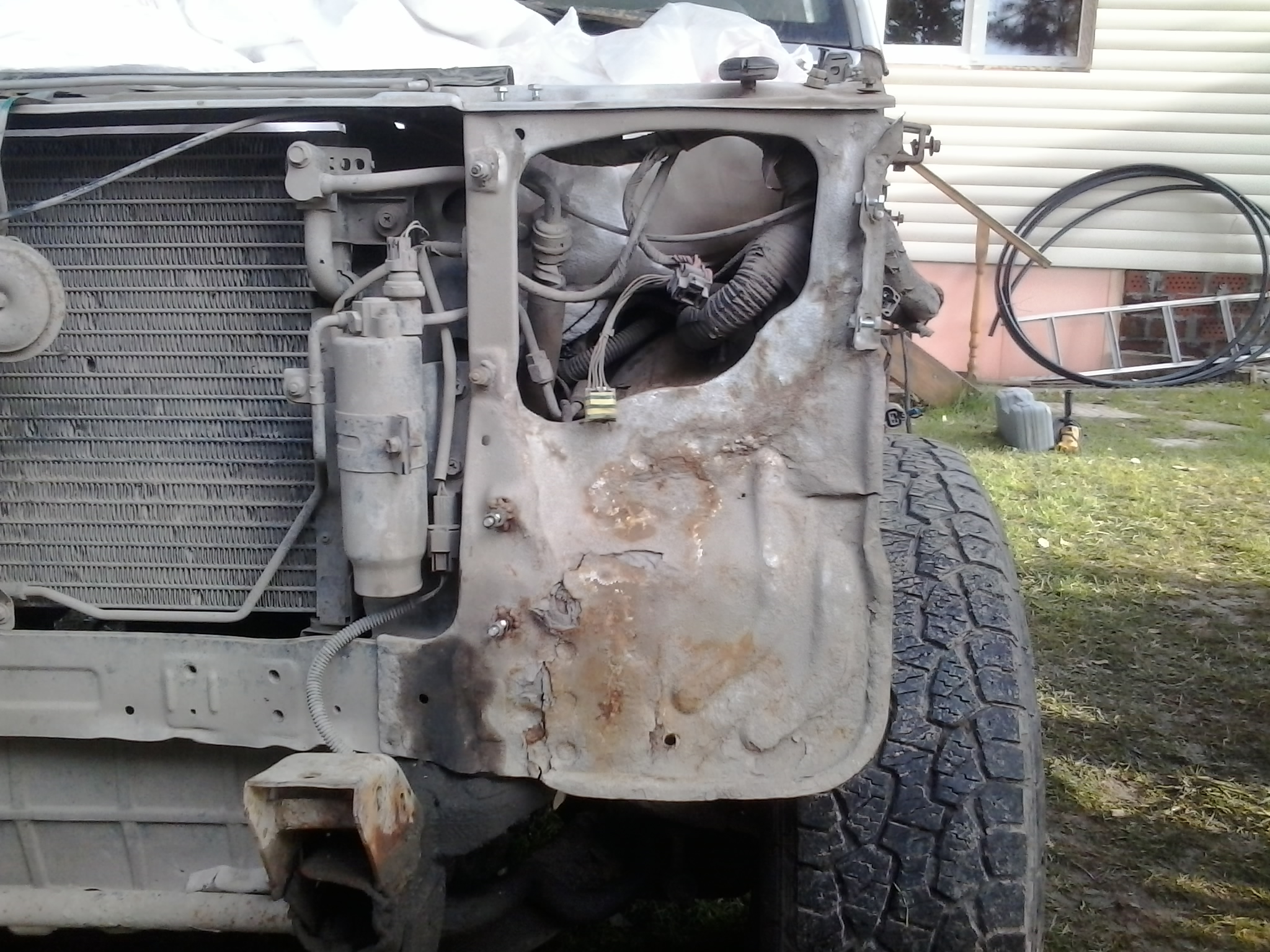

Как все знакомо. А кузов я бы снял, там над рамой то же ж...а.
dvm99
Сообщения: 22774
Двигатель:: 6G72, 12клап.,
Откуда: Свердловская обл.
Благодарил (а): 777 раз
Поблагодарили: 1118 раз
Сообщение dvm99 »
Дааа...
Знакомая картина...
Плохо что передок уже латаный, и криво латаный (зазора передней стойки и двери почти нету).
Дим, подумай над тем, чтобы срезать лобовое стекло.
Во-первых, оно будет мешать выводить геометрию,
во-вторых, если не снимешь, всё равно хлопнет (не сейчас, так зимой от незначительного нагрева),
в- третьих, раз уж кузовнёй занимаешься, то заодно и рамку лобового подчистишь (наверняка в верхней части ржа).
Конечно есть риск, что и при снятии его не убережёшь (нежное оно гадство), но это хоть какой-то шанс.

Альберт75 писал(а):Дим, когда будешь варить кузов. Первое, варить лучше на раме. И второе не мало важное поставь двери обратно. Геометрию проще соблюдать.
да, спасибо, я это знаю.
и стекло срезать не буду, т.к. оно вклеивалось когда всё ровно было.
