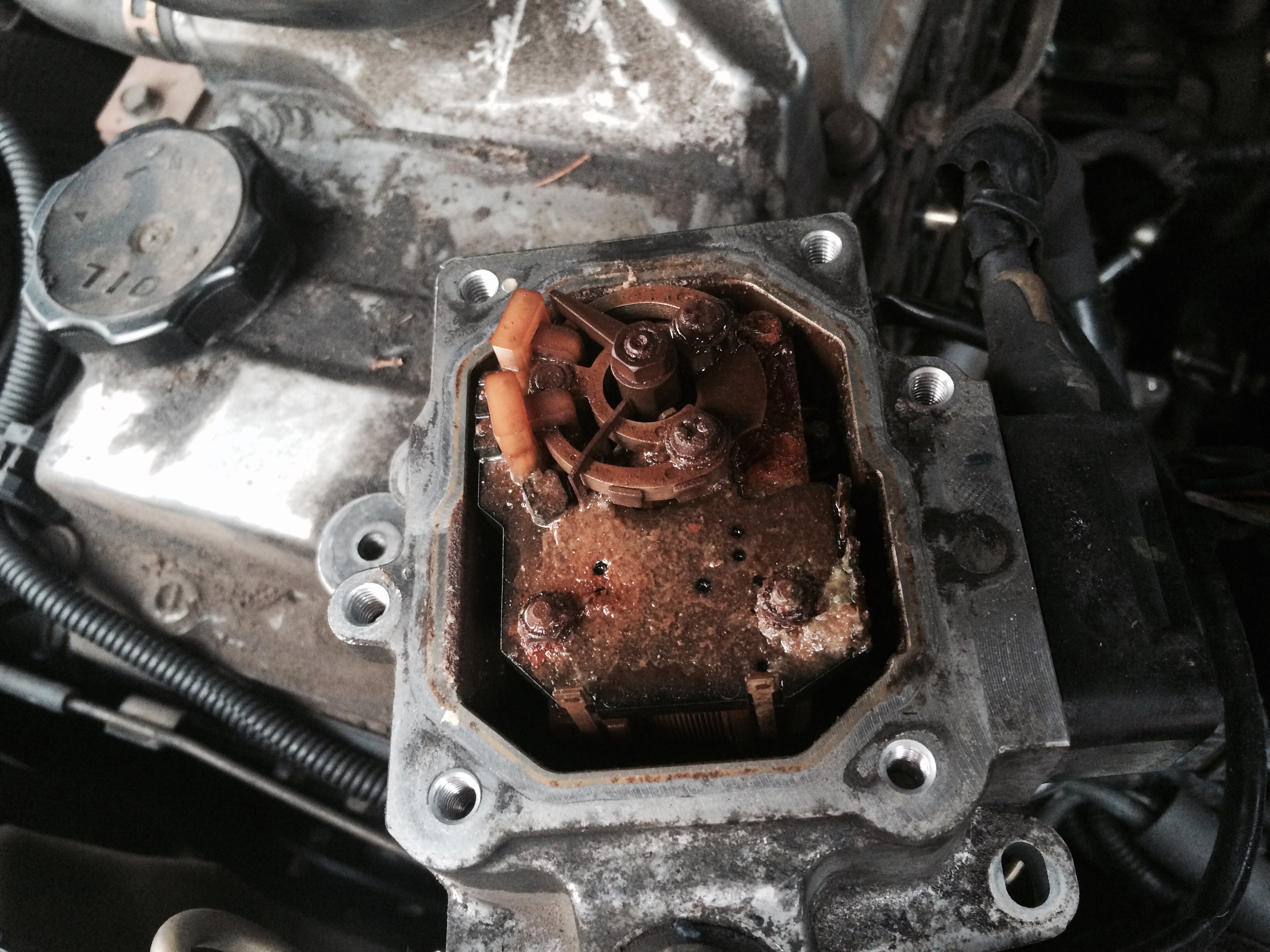

Vitalya-74 писал(а):Ну как там Сергей поставил диагноз?
да, я как раз только что от него
вот так выглядит централизация... как говорится - аправляйтесь на росневти :((

Сообщение технотол »
:=-O: ого!
а от чего такой налетище?

Re: Хелп, наглухо заглох дизельный Паджеро3 в Дубне.
Сообщение Fomins »
технотол писал(а)::=-O: ого!
от регулярной заправки на Дубненской росневти:(
А фильтр-то стоит? Что-то мне кажется, что вода проходит через "жирный" (смоченный в соляре) фильтр с трудом. А на фото, как я вижу, суспензия, пролетевшая как будто по толстой трубе! Что-то здесь не все гладко...

Hidemon писал(а):
фильтр, стоит конечно, куда ж он денется?
менялся каждое ТО
новый поставил как раз на ТО-180... примерно за 200-250 км, до того как машина остановилась :((
Так это из-за воды или присадок. Разглядеть сложно, но как буд-то кристалы какие-то.

технотол писал(а): Так это из-за воды или присадок. Разглядеть сложно, но как буд-то кристалы какие-то.
я думаю и из-за того и из-за другого... одному господу известно, что они там химичат :(
