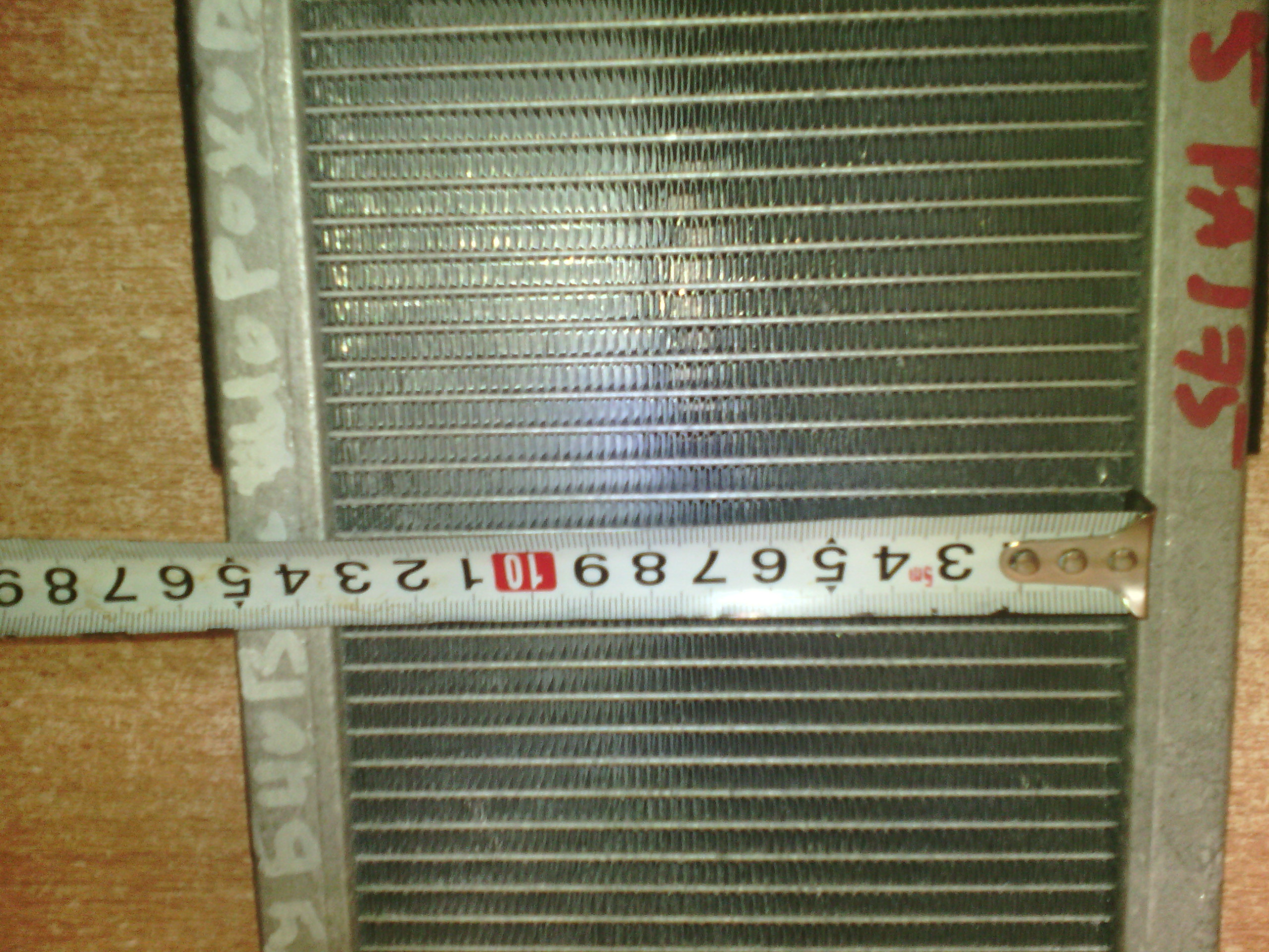

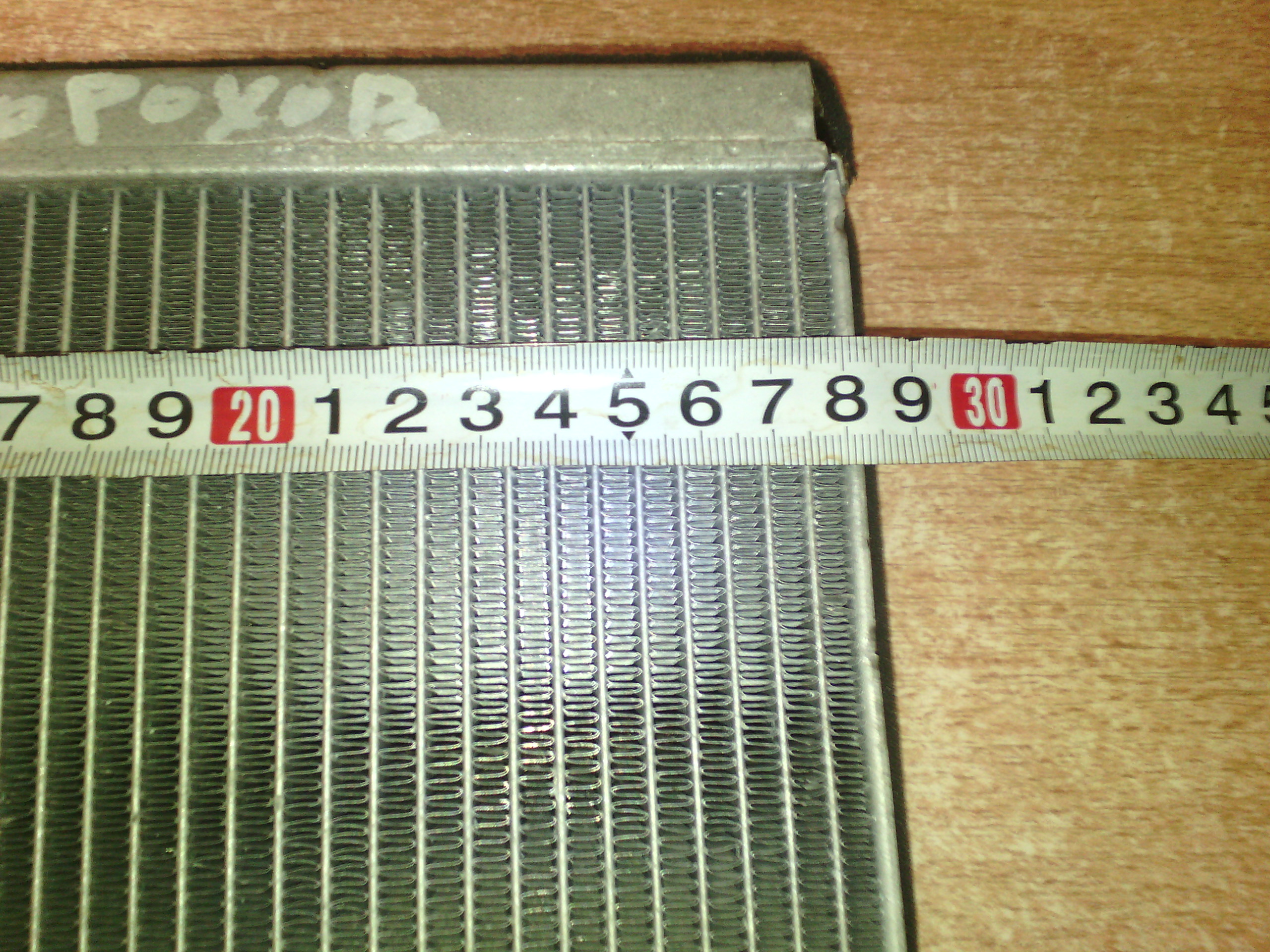

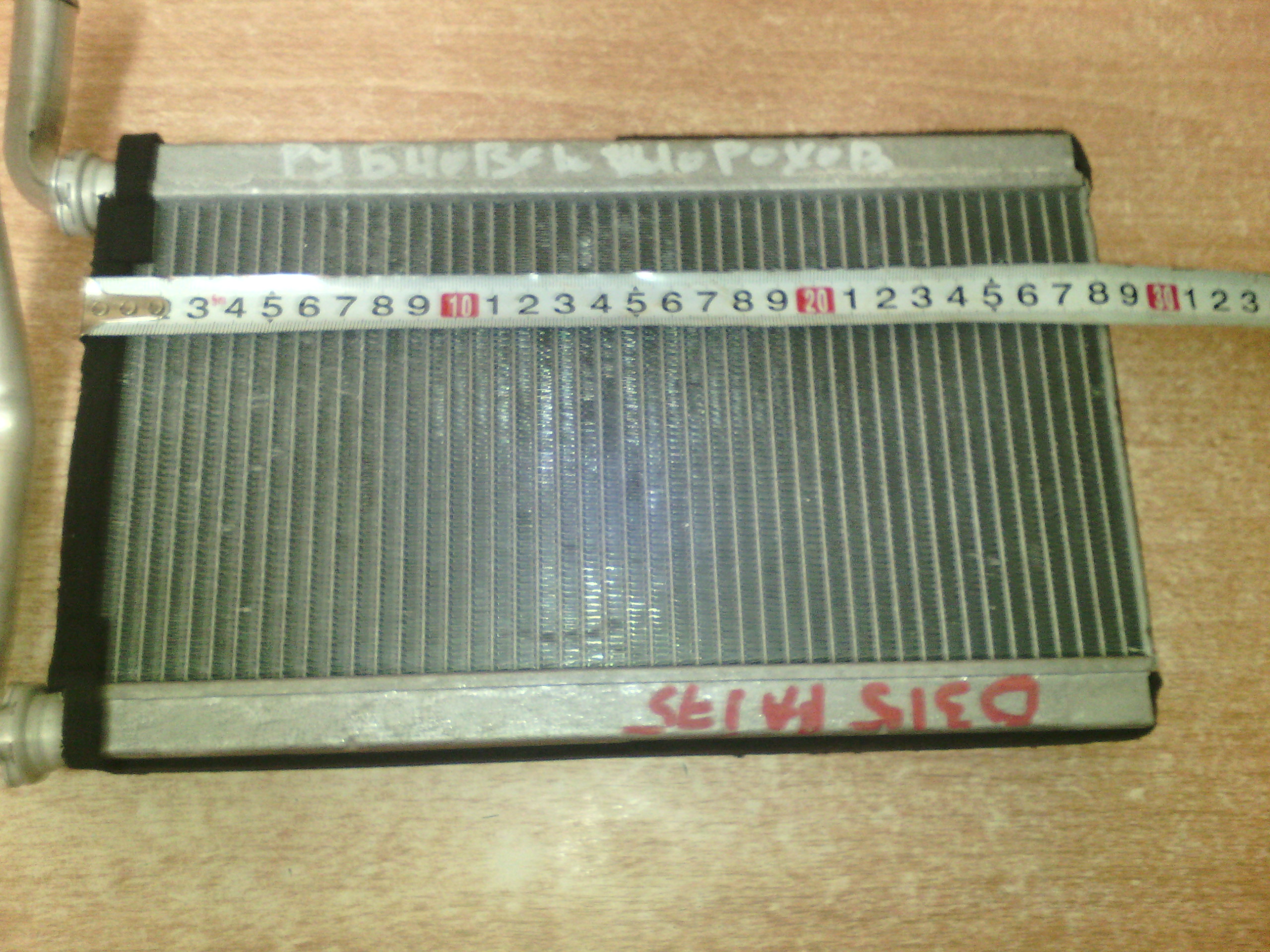

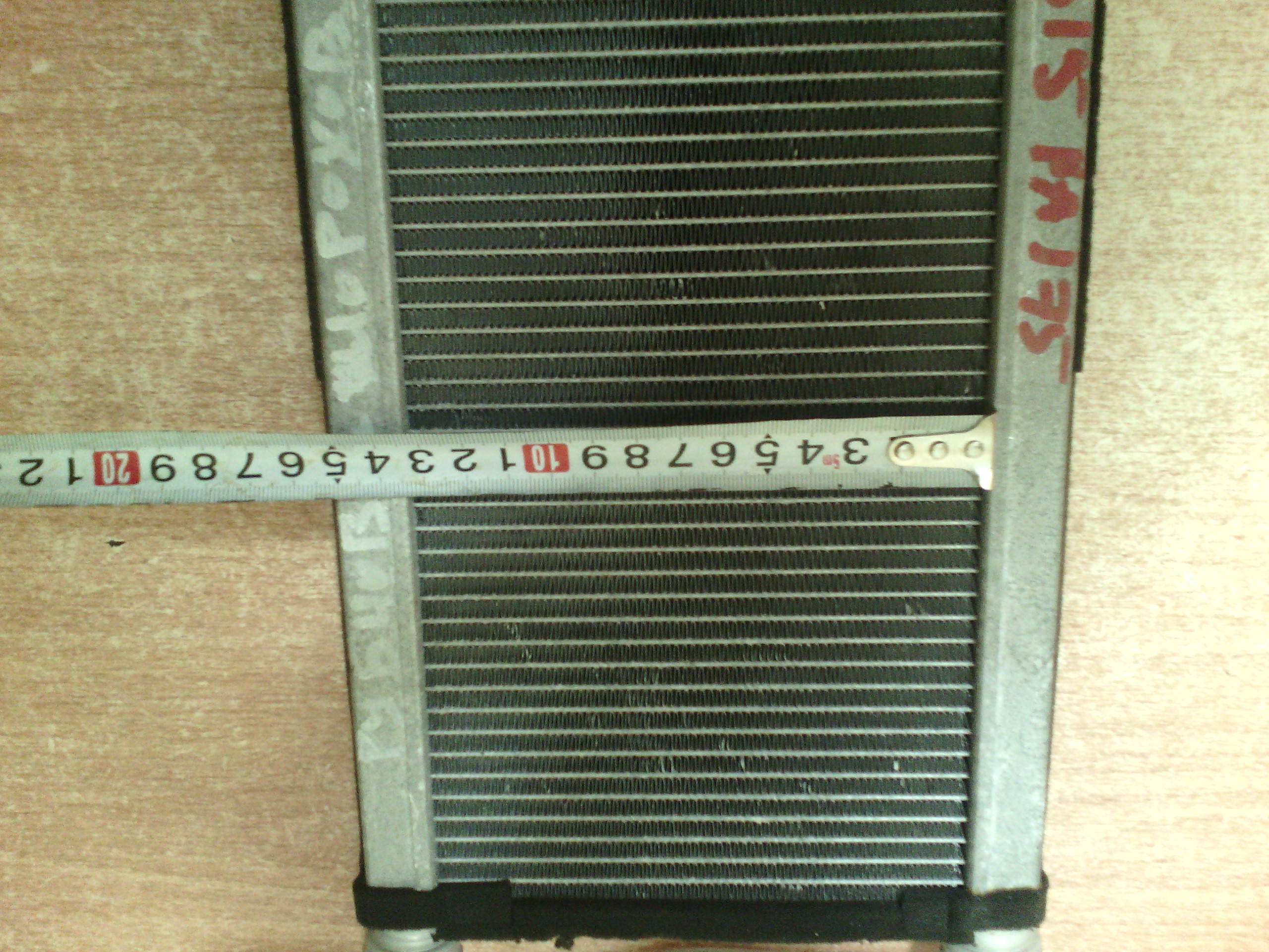

Я предпочел б/у Японию, чем новый Китай . У каждого свой выбор. Если хотите могу замерить как показано у Китайца.

Если не трудно размеры промерте как у китайцев.

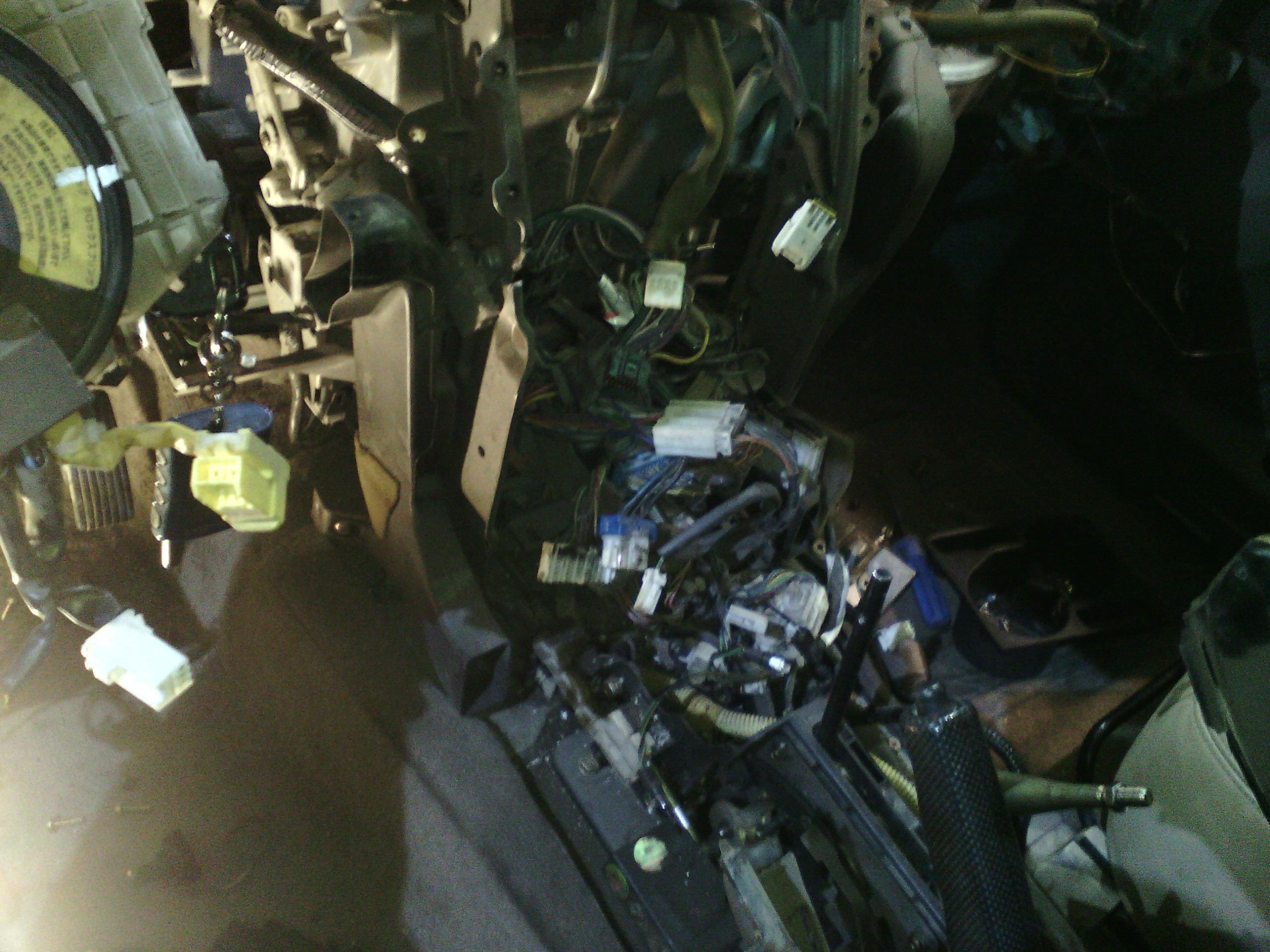

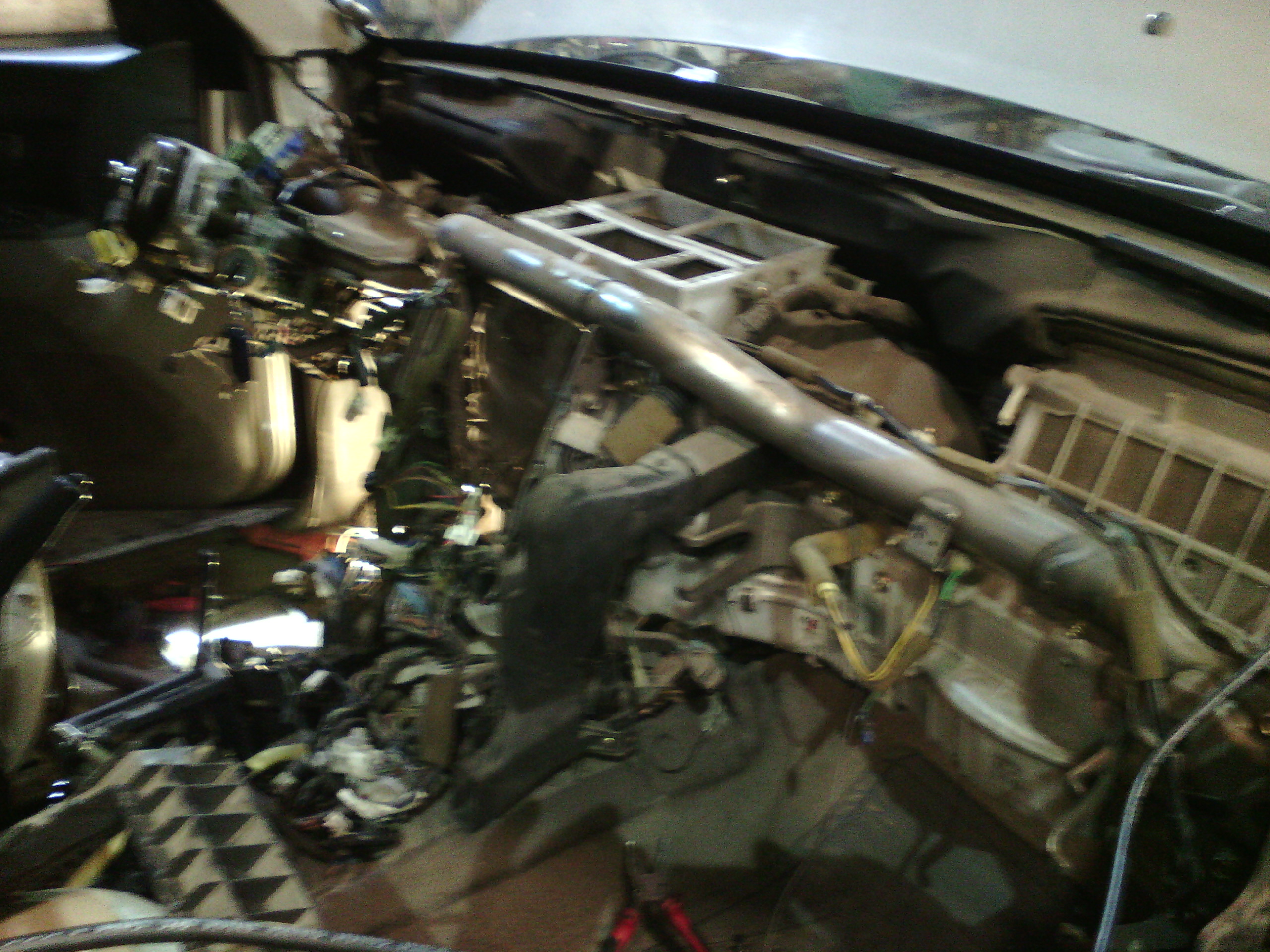

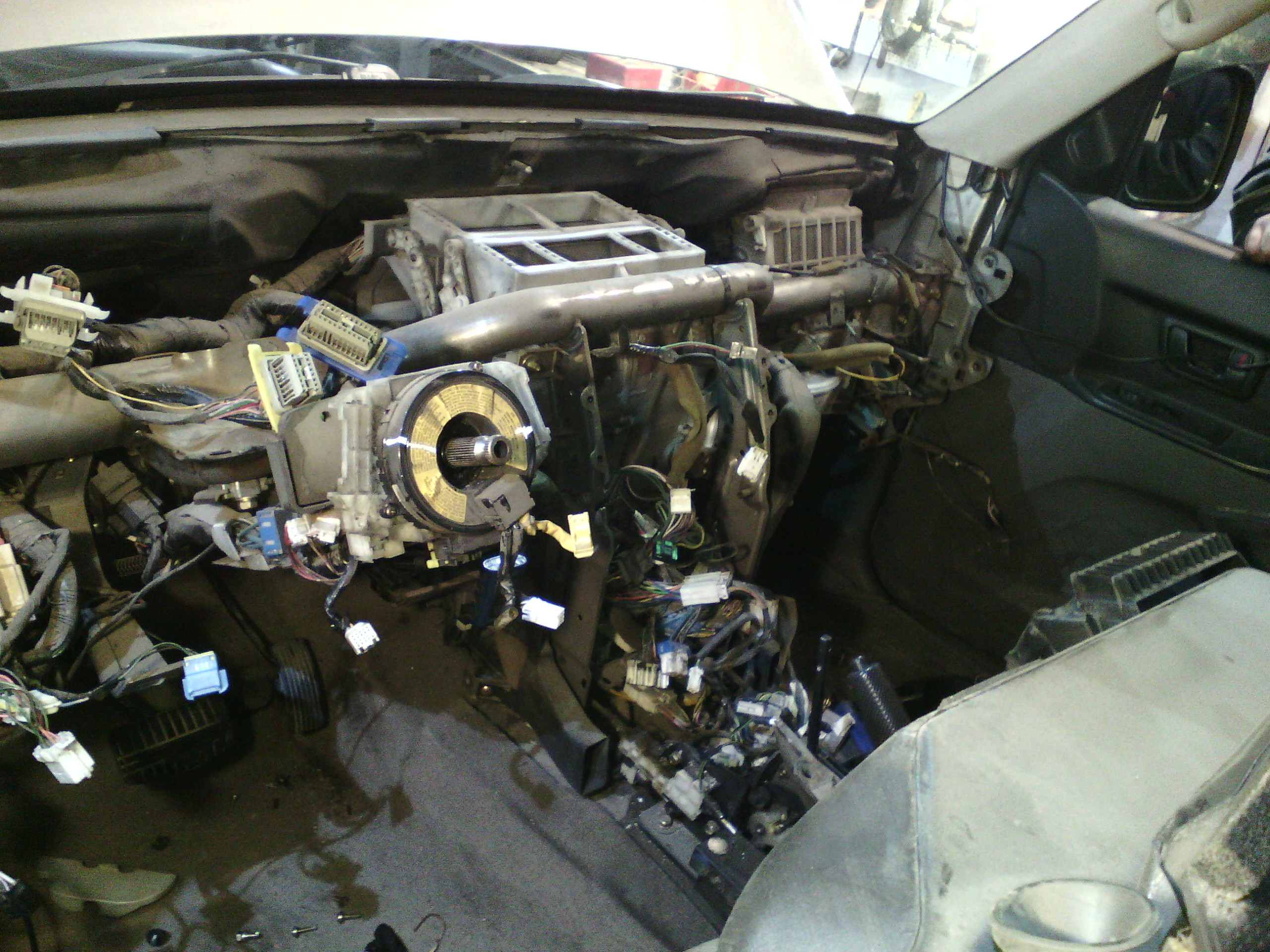

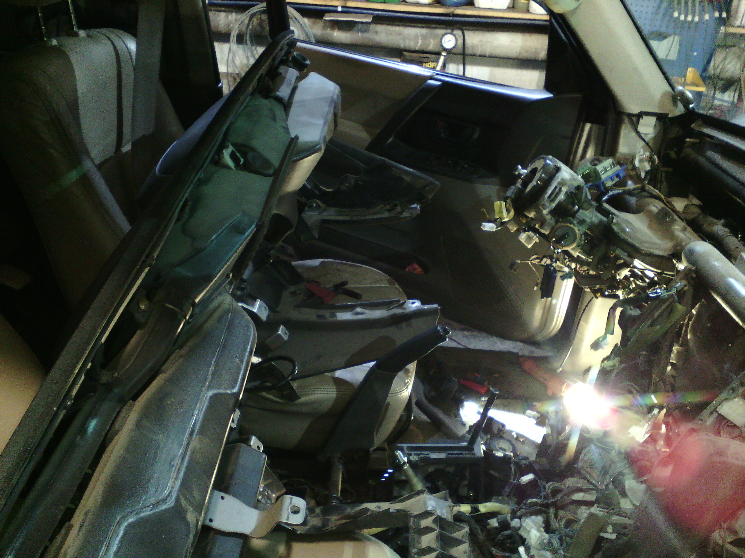

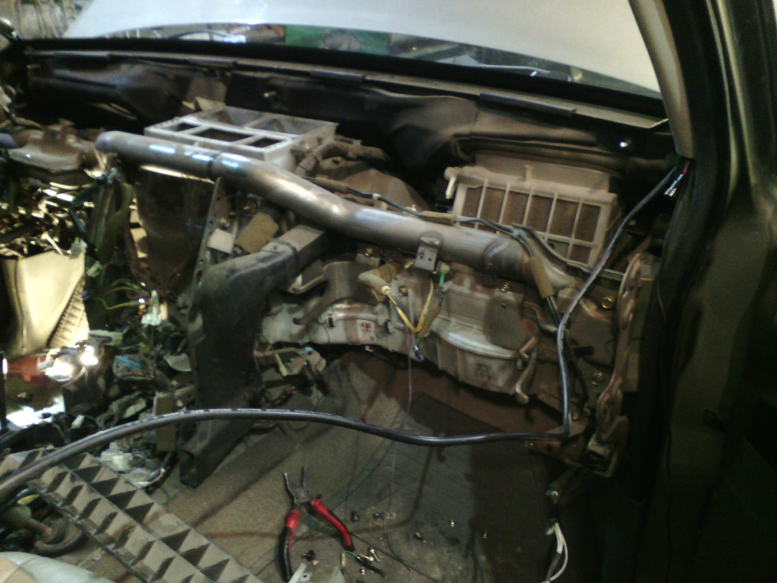

Вчера после работы заехал на СТО для плановой замены радиатора печки . Проковырялись с 19 часов до пол первого ночи. Но работы не доделали , только установили панель . Остальная сборка будет проведена сегодня.
Попытались вытащить радиатор не снимая панели - не получилось так как мешает руль , зато поперечную трубу (распорку) полностью не снимали , просто открутили её и сдвинули в сторону. Вид автомобиля внутри салона мне напомнил авторазбор . Зрелище жуткое , увидеть своего любимца в таком состоянии ... Автомобиль в данный момент находится на СТО , его доделывают.
Вот несколько фото с разобранным салоном ( прошу прощения за такое качество , фотографировал на телефон , на нем камера не айс )
