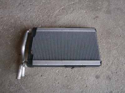

Дал объявление что ищу радиатор печки на ММС Монтеро 3 , каталожный номер MR500659 . Позвонили из одного интернет магаза и предложили дубль фирмы SAT за 2500 руб , прислали даже фото . Кто нить знает , это тот радиатор который я ищу или нет ? По любому кто нить менял у себя , подскажите плиз

http://vladivostok.baza.drom.ru/good/ra ... 01952.html я так понимаю это именно тот радиатор который мне нужен ?

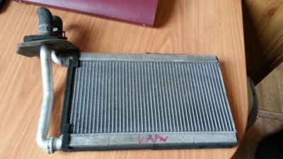

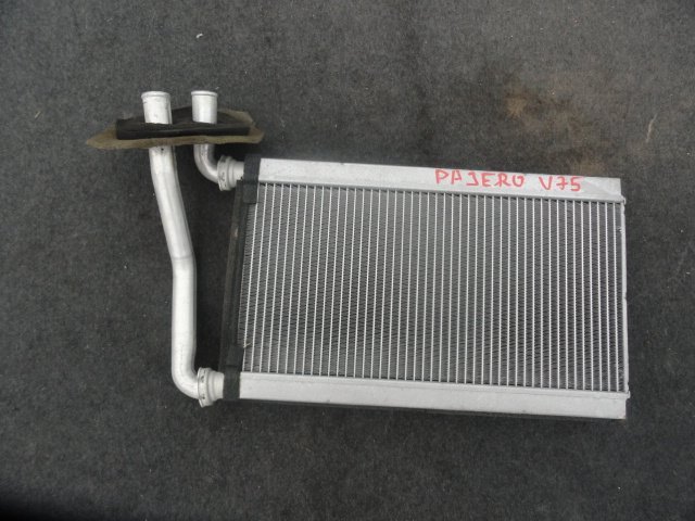

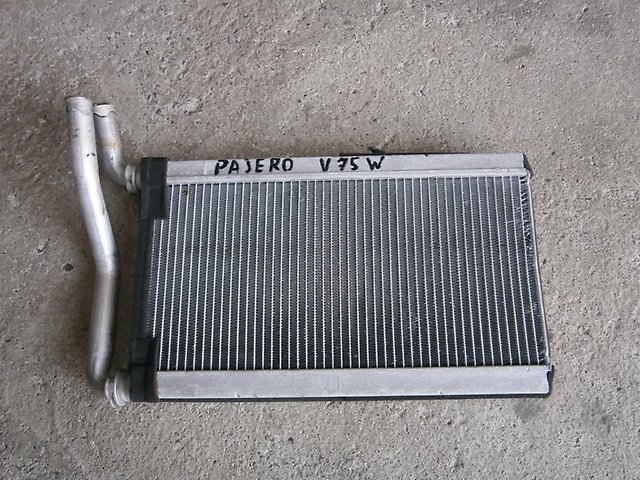

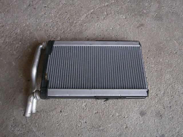

Если я правильно понял , на этой фотографии сфотографирован радиатор отопителя с Монтеро , ну или по крайней мере с Паджеро с левым рулем ? Если да , то объясните мне ... ну чем же отличаются радиаторы с праворуких Пыжиков ??? Звонил во Владивосток , общался с продавцом , он сказал что разница в патрубках , на европейцах ини расположены зеркально . Но их можно переставить , при чем эта процедура весьма не трудоемкая , из инструмента понадобится отвертка и молоток , развальцовываем заменяем трубки на свои и обратно завальцовываем . В итоге экономия как минимум в 10 раз по цене радиатора ( во Владике цена 450 руб , а от европейца предлогают за 5000 руб ) плюс радиатор с праворукого Пыжа как сказал продаван более жирный и тепла от него будет больше .Анатолий Дмитриевич писал(а):У правильного радиатора = короткие патрубки подключения . Выше я давал ссыль с фото радиатора .
Вот фото радиатора с праворукого . Ну чем они отличаются я никак не соображу ??? Даже трубки одинаково загнуты .

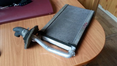

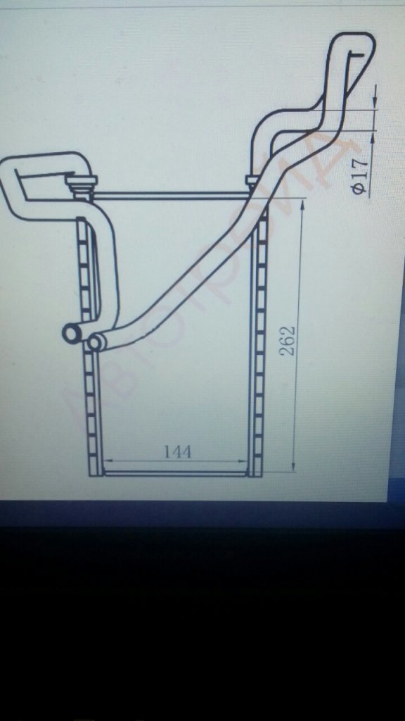

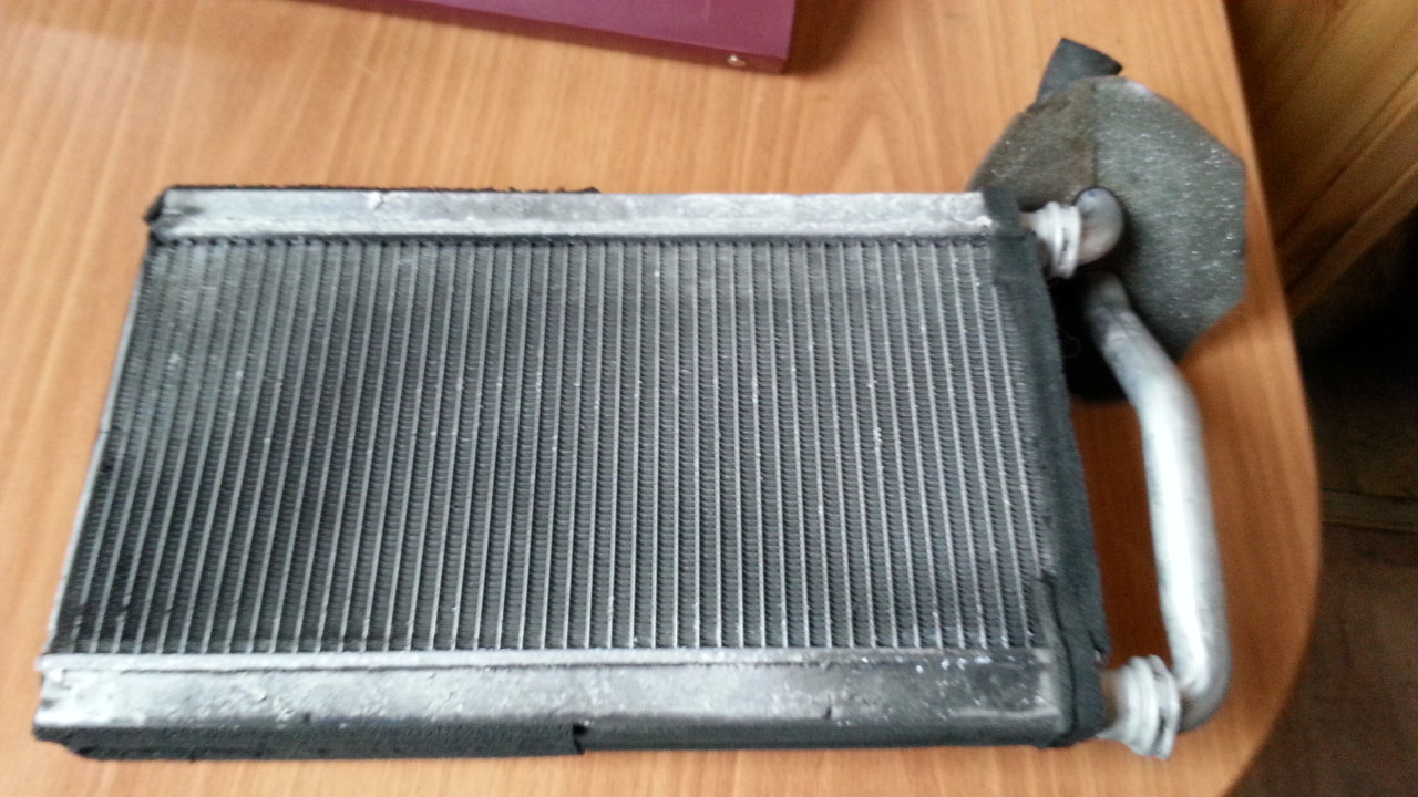

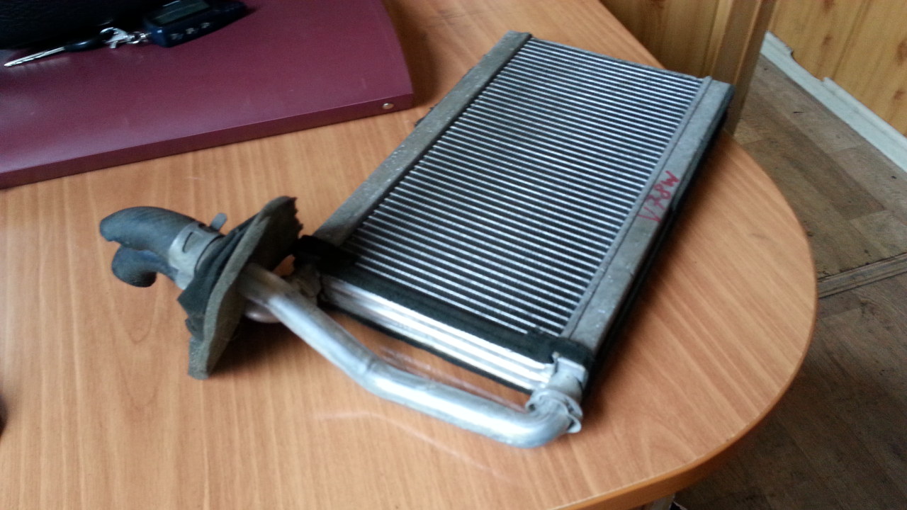

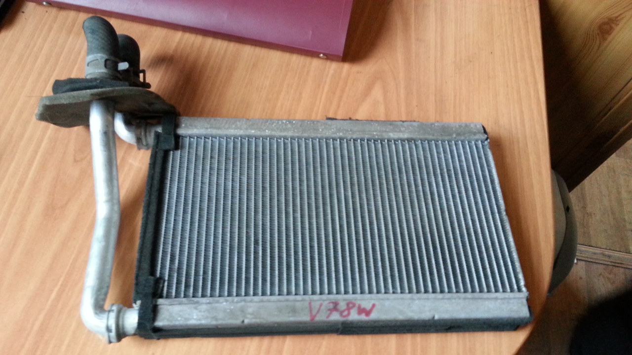

Нашел объявление о продажи радиатора отопителя с леворукого Пыжика .( цена за радиатор 5500 руб
) Попросил чтобы мне на мыло скинули фото
Результат превзошел все мои ожидания
Радиаторы реально одинаковые с праворуким , но почему такая разница в цене ???
Вот фото радиатора с европейца :

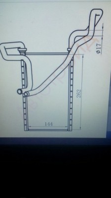

Замерьте точные размеры или сфотайте на фоне линейки, когда приедет.
А также диаметры завальцовок на трубках.
Интересно,всё же, от хонды можно приколхозить?
