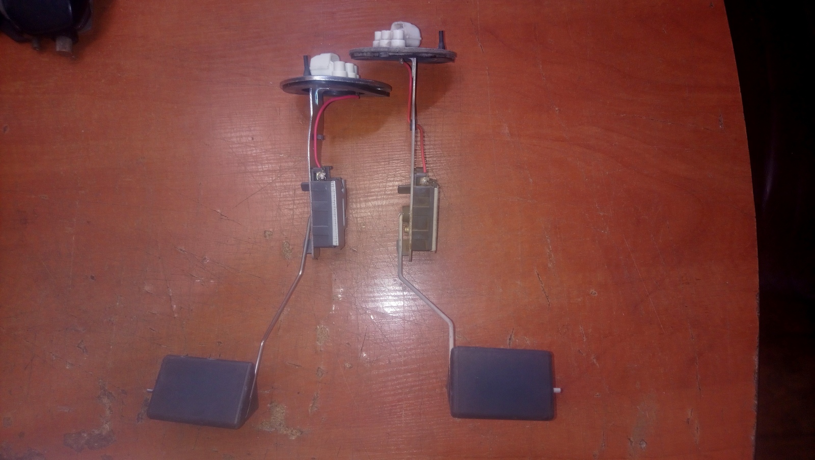

Всем привет!Хочу освежить тему..Значит так..было все как у всех..со стрелкой и лампой.Пару лет назад про палял эти резисторы,не помогло.Решил залезть в бак к самому датчику.Был крайне удивлен что он кем то до меня был согнут в бок и установлен в этом положении.При детальном осмотре понял..что перегородка в баке не давала правильно установить датчик уровня топлива..В результате он не корректно показывал минимальный остаток топлива.Несколько раз глох с пустым баком
!Недавно стал замечать что стрелка перестала вообще показывать и большой объем в баке.Купил MR342870. не оригинал.думал может старый хозяин что то сморозил..Полез опять в бак..И что вы думаете..((Я не смог правильно установить,не смог найти правильное положение этого датчика..ппц..Перегородка в баке не дает правильно его установить..В общем изогнул изломал и новый датчик по форме со старым..оставил так.Показывать стал объем. не знаю как будет с минимальным..Есть у кого нибудь предложения...что это за проблема на ровном месте..что в баке не так..В общем хелп..

Забавно. Датчик ставится поплавком к внутренней стенке (та которая к кардану) и ни каких перегородок там нет.

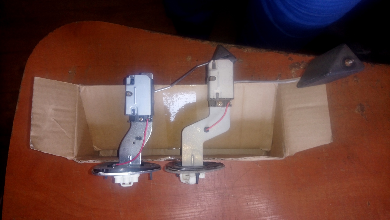

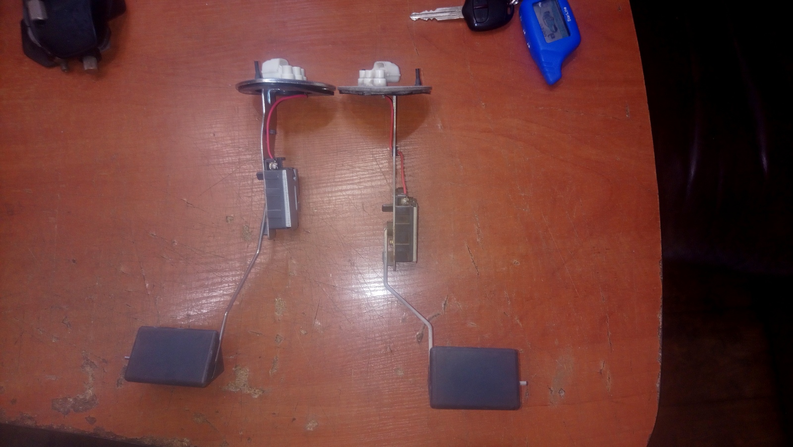

Я понял (вернее сам столкнулся с этой проблемой вчера) Заказал с алиэкспресса датчик, начал устанавливать, а он не подходит (вернее подходит по креплениям, только тогда поплавок стоит в другую сторону) пришлось расшарошить посадочные отверстия и всё встало как родное.
Датчики на баках коротышей и лонгов разные оказываются. И идут под разными номерами: коротыши - MR343868, длинные - MR342870

Что то начинает проявляться))И сразу несколько вопросов.Возможно установить на мой лонг бак от коротыша?Большая разница между ними в плане геометрии и креплений!Возможно старый хозяин бак поменял .По номеру не открывается MR343868,скорей всего MR342868))Цена космос!HiTEX писал(а):Я понял (вернее сам столкнулся с этой проблемой вчера) Заказал с алиэкспресса датчик, начал устанавливать, а он не подходит (вернее подходит по креплениям, только тогда поплавок стоит в другую сторону) пришлось расшарошить посадочные отверстия и всё встало как родное.

Тут дело не в этом,а в том что датчик уровня топлива не устанавливается в родной бак.Вот и мысли такие ,почему так происходит.Возожно от коротыша бак поставить на лонг..SmoAG писал(а):Купи пластик, будет счастье, сейчас самый дешевый вариант. А так баки на лонгах одинакоые трубок разное количество

Вот тут для длинного брал http://ali.onl/ZrM
И посмотрев по каталогу, становится ясно, что и расположение поплавка тоже в другую сторону. У длинного тяга смотрит вперёд бака

За ссылку спасибо! В одном известном инет магазине брал себе уже датчик(кетай) на длинный свой паджерик 1780 руб..изломал его весь чтоб в бак установить,отверстия шарошил поставил хз в кривь и в кось((.У меня в том то и дело тяга поплавка в перед не встает.Упирается ложится на перегородку загадочную в баке.Если в бак смотреть то встанет только поперек или поплавком на зад к бензонасосу..при условии,что тяга будет короткая или я уже не знаю куда смотреть..Мэйджик какой то..с баком у меня..HiTEX писал(а):Вот тут для длинного брал http://ali.onl/ZrM
