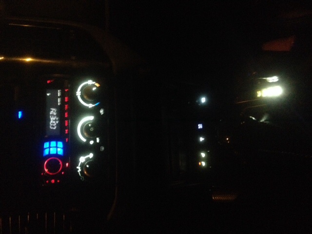

Есть желание как нить приборку разукрасить, поставить светодиоды вместо лампочек, к примеру что бы стрелки красным горели, а цыферки или синим, или зелёным, кстати, на некоторых лампочках подсветки надеты синенькие гандончики, знач чо, подсветка синим горела сновья?)
Сначала всё сломаем, потом читаем инструкцию
- SmoAG
- Сообщения: 7842
- Двигатель:: 4m41
- Откуда: Воронеж
- Откуда: Воронеж
- Благодарил (а): 99 раз
- Поблагодарили: 541 раз
Re: Проблема с датчиком уровня топлива....
нет, они только для уменьшения светопотока. погугли тут несколько тем назад была очень красивая тема как пересветить не только приборку но и все кнопочки.
- Непопаджеро
- Сообщения: 3303
- Зарегистрирован: 03 мар 2015, 00:10
- Откуда: РБ
- Благодарил (а): 147 раз
- Поблагодарили: 149 раз
Синие гандончики делают белый свет из желтоватой лампы накаливания.
Отдельно стрелки расцветить не получится(без глубокого вмешательства в панель).
А заменить все лампочки на светодиоды - легко.Только повозиться с настройками равномерности засветки придется. каждый светодиод индивидуально(там прозрачные световоды ). Я и наждачкой матовал колбу , и кое где фольгу на светодиоды подклеивал. Иначе - выглядит пятнисто-колхозно.
Всем добра!
- -=Спец=-
- Сообщения: 843
- Зарегистрирован: 19 мар 2014, 07:29
- Двигатель:: 4М41
- Мой автомобиль(и):: Mitsubishi Pajero III V78W D-ID
- Откуда: Ctkj,kznm
- Благодарил (а): 7 раз
- Поблагодарили: 12 раз
Аха, ясно про гандончики
, а то я уже хотел их красить.
Теперь про светодиоды, их надо с резисторами дополнительными ставить, или они на 12 вольт есть,
да, я хотел спросить что получилось из этой затеи перекрасить приборку?
- Andrmatyushin
- Сообщения: 456
- Зарегистрирован: 12 июл 2013, 00:46
- Двигатель:: 6G74 gdi
- Поблагодарили: 8 раз
На саму приборку лучше ленту диодную 12в пускать это где спидометр, остальное в штатные места ! Центральная консоль обычными диодами на 12 в смотриться прикольно фотку консоли вечером скину если незабуду
