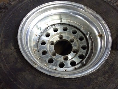

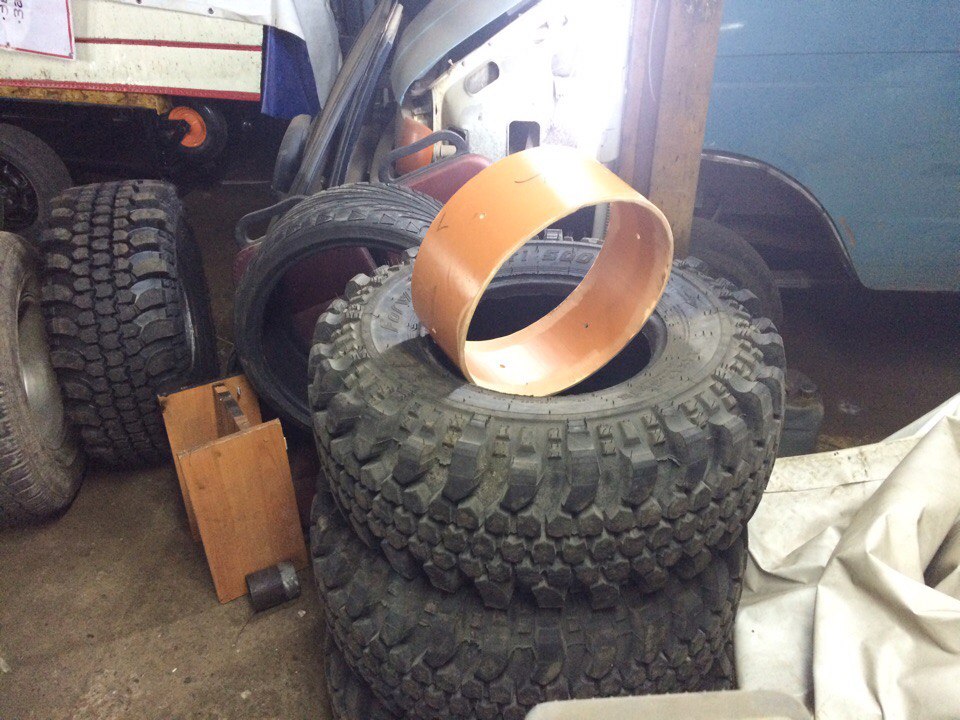

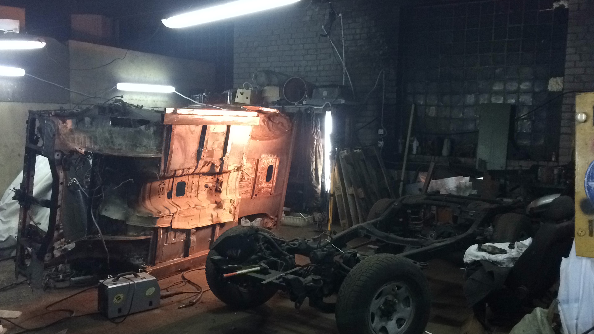

ну а пока все греются на солнышке, я заварил кузов, и между сваркой, собираю колеса: разборные диски энкей и труба ПВХ внутрь.

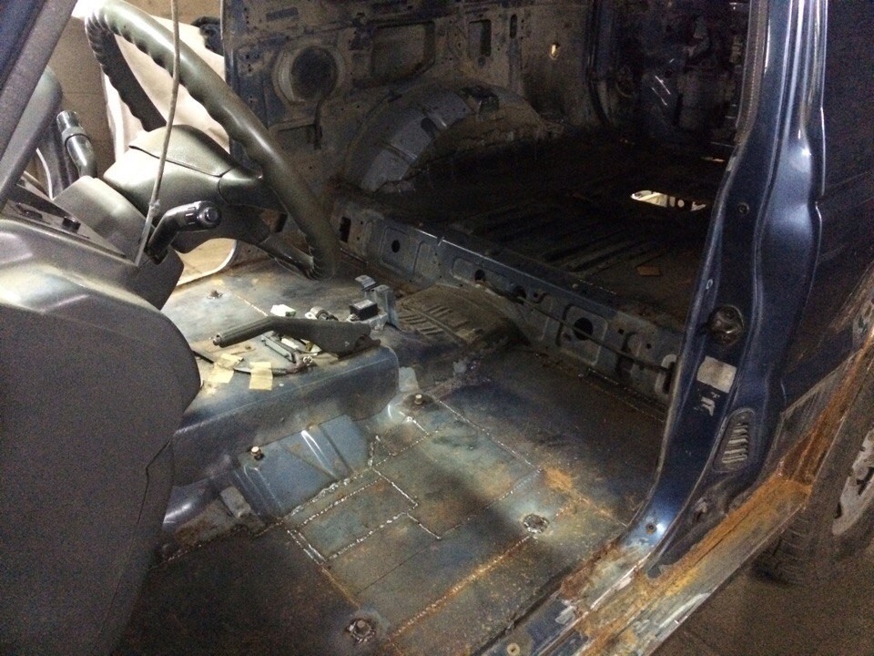

Спасибо! Провариваю снизу...

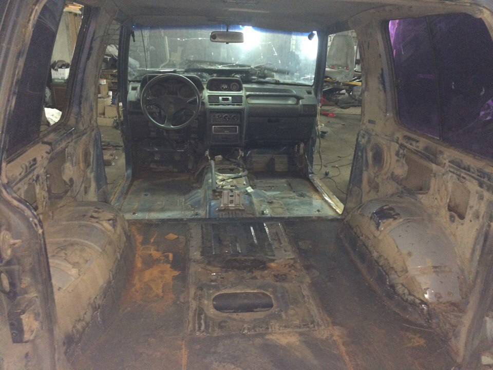

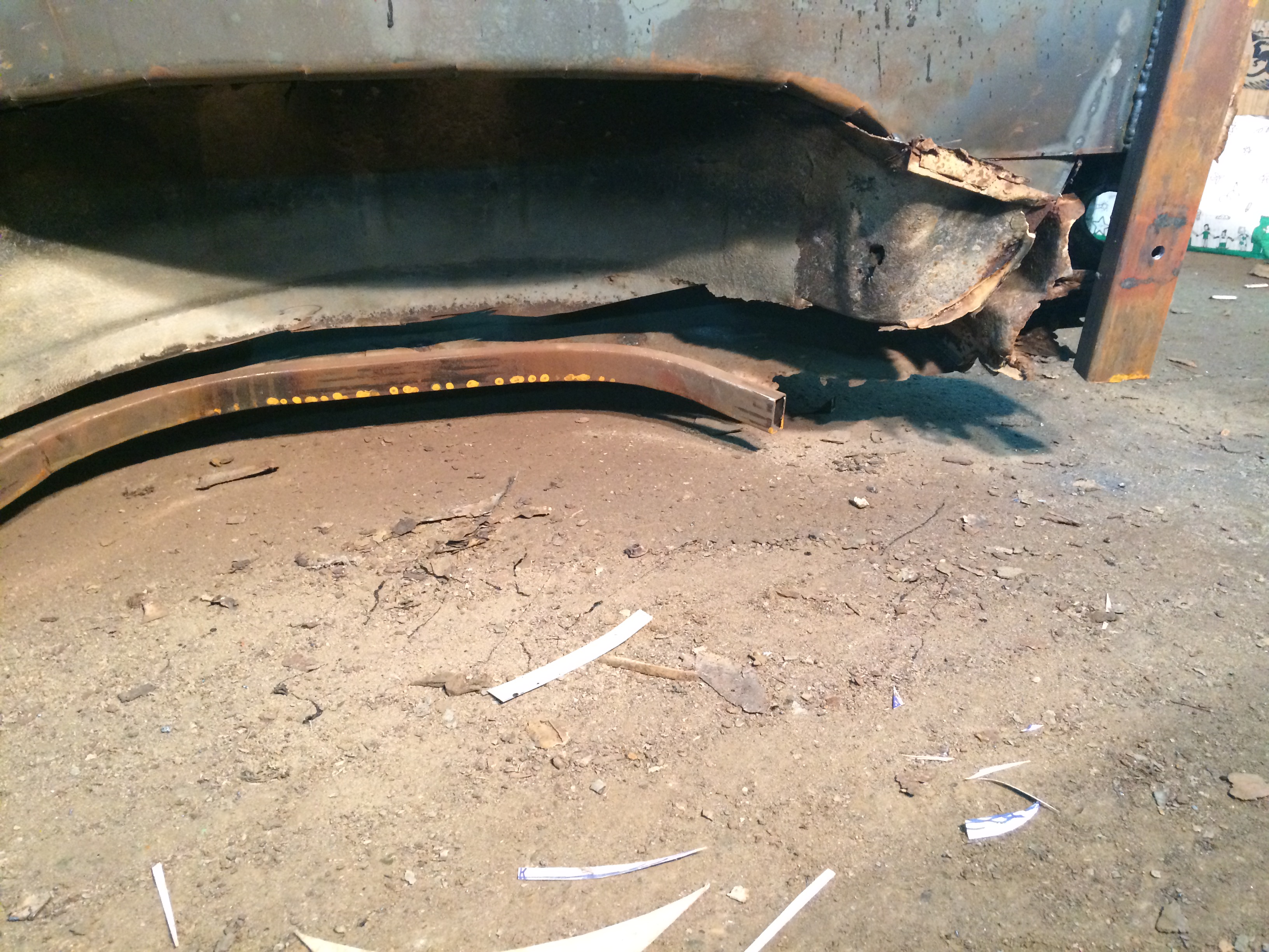

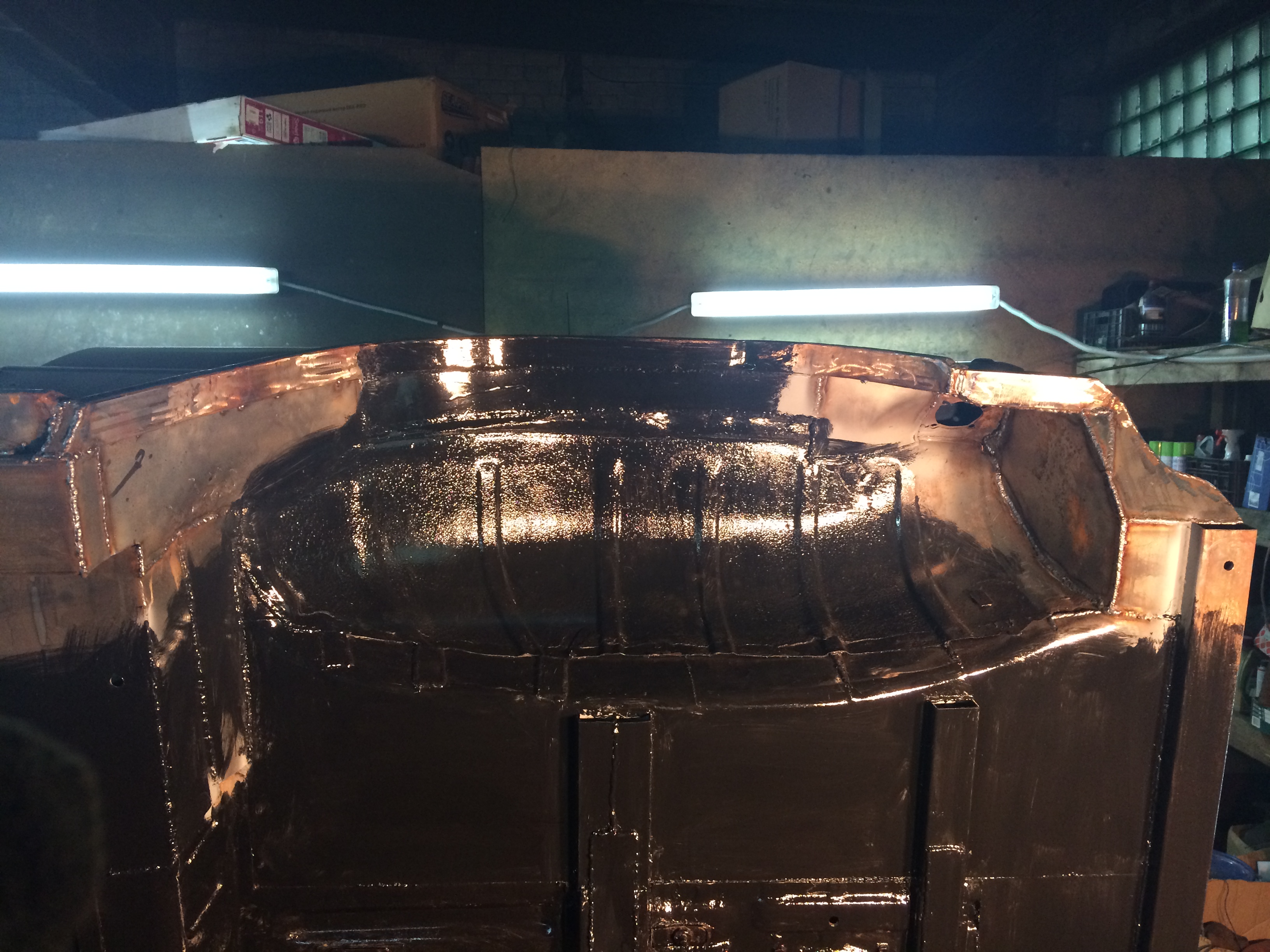

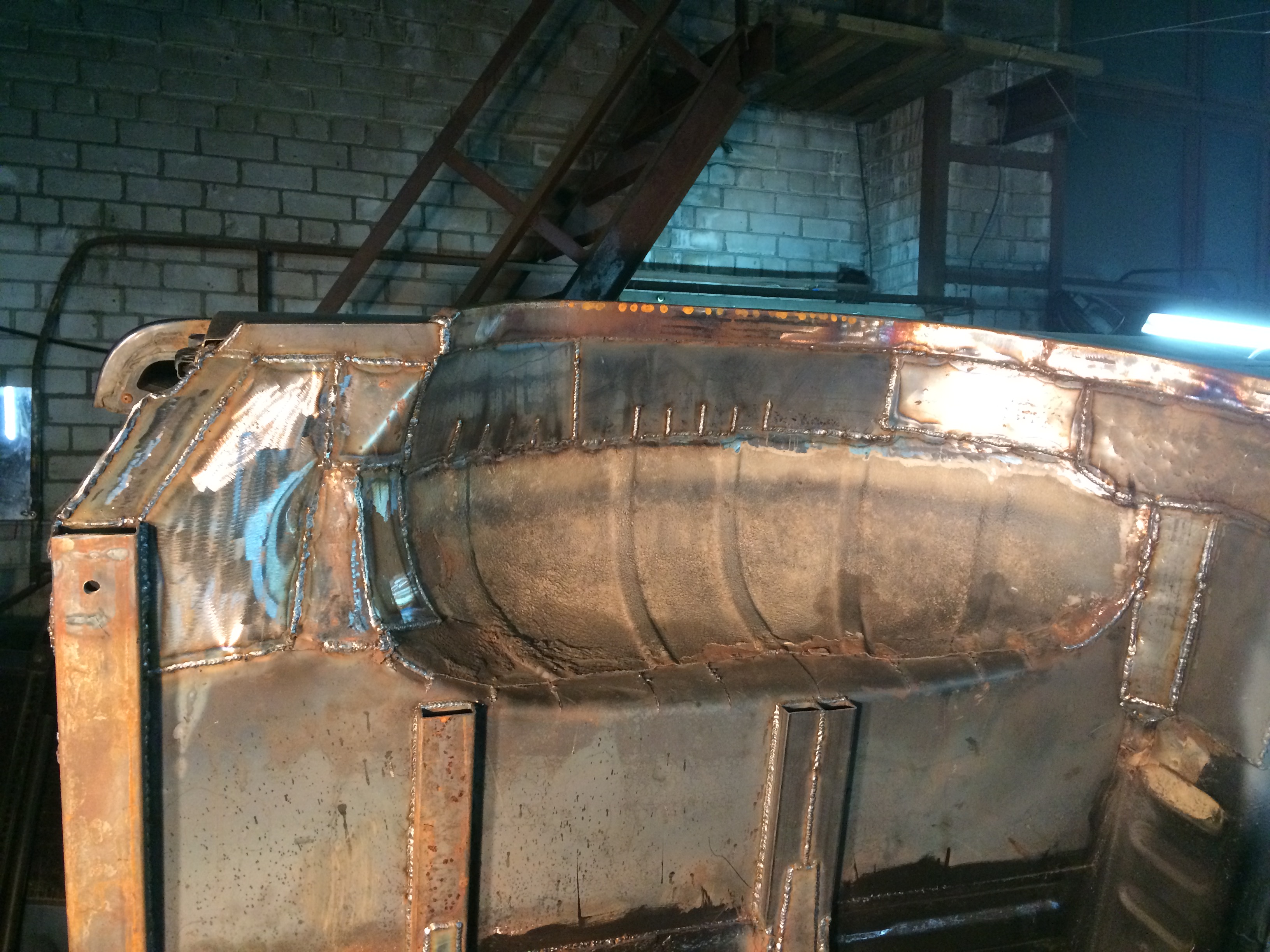

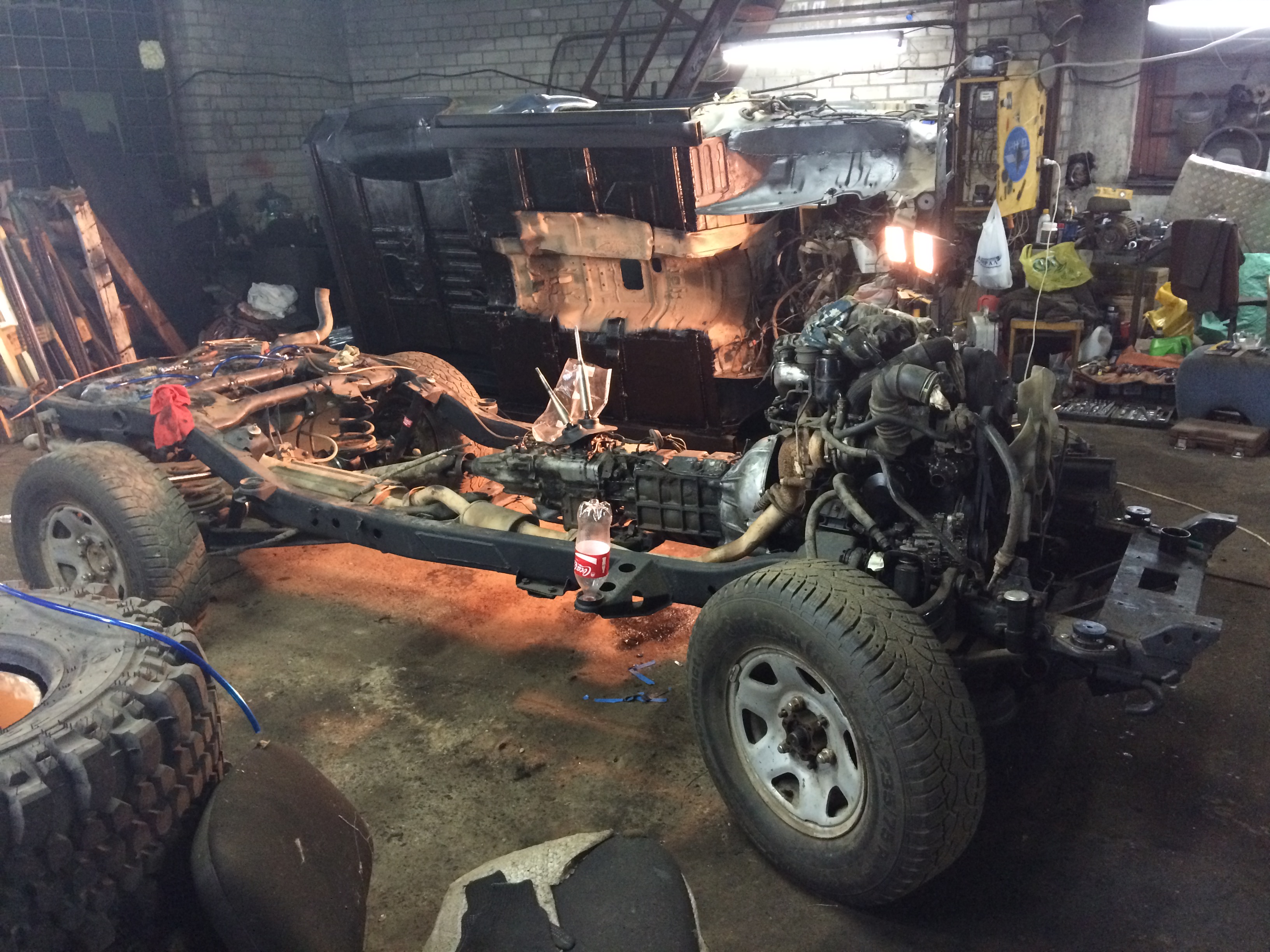

Пока что, собрал одну арку заднего колеса, на очереди вторая и все со сварочными работами, можно приступать к сборке.
Собранная
Собранная
Это справа. Было примерно так же.

Правую арку тоже доделал! Уффф...неужели все со сваркой, подутомила она меня!

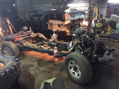

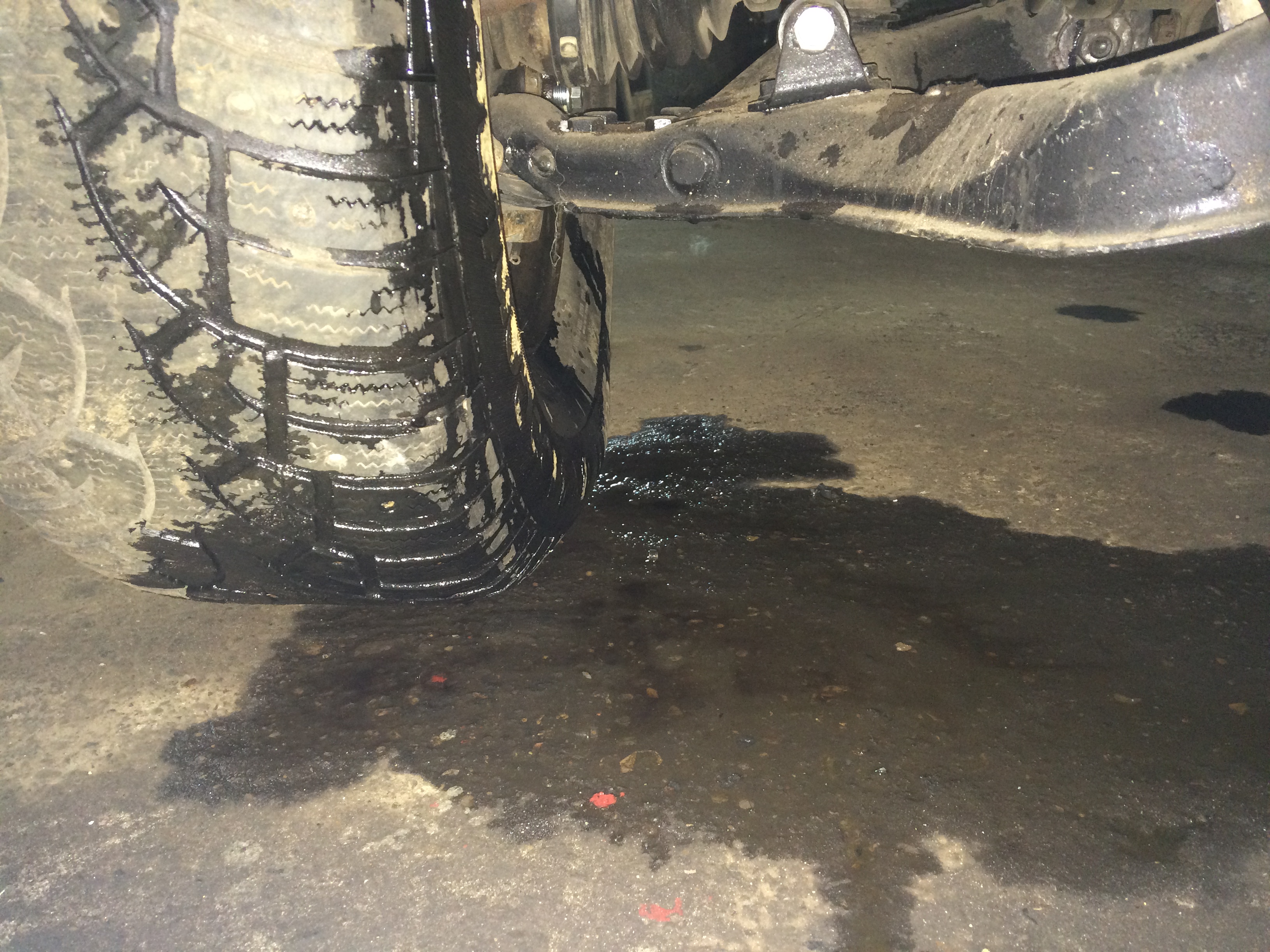

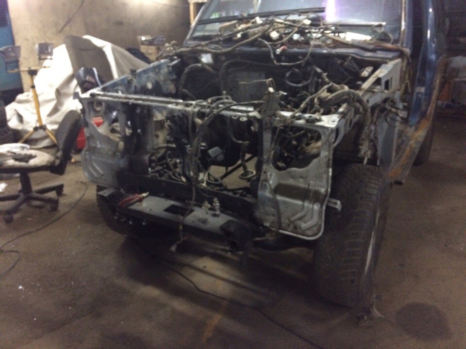

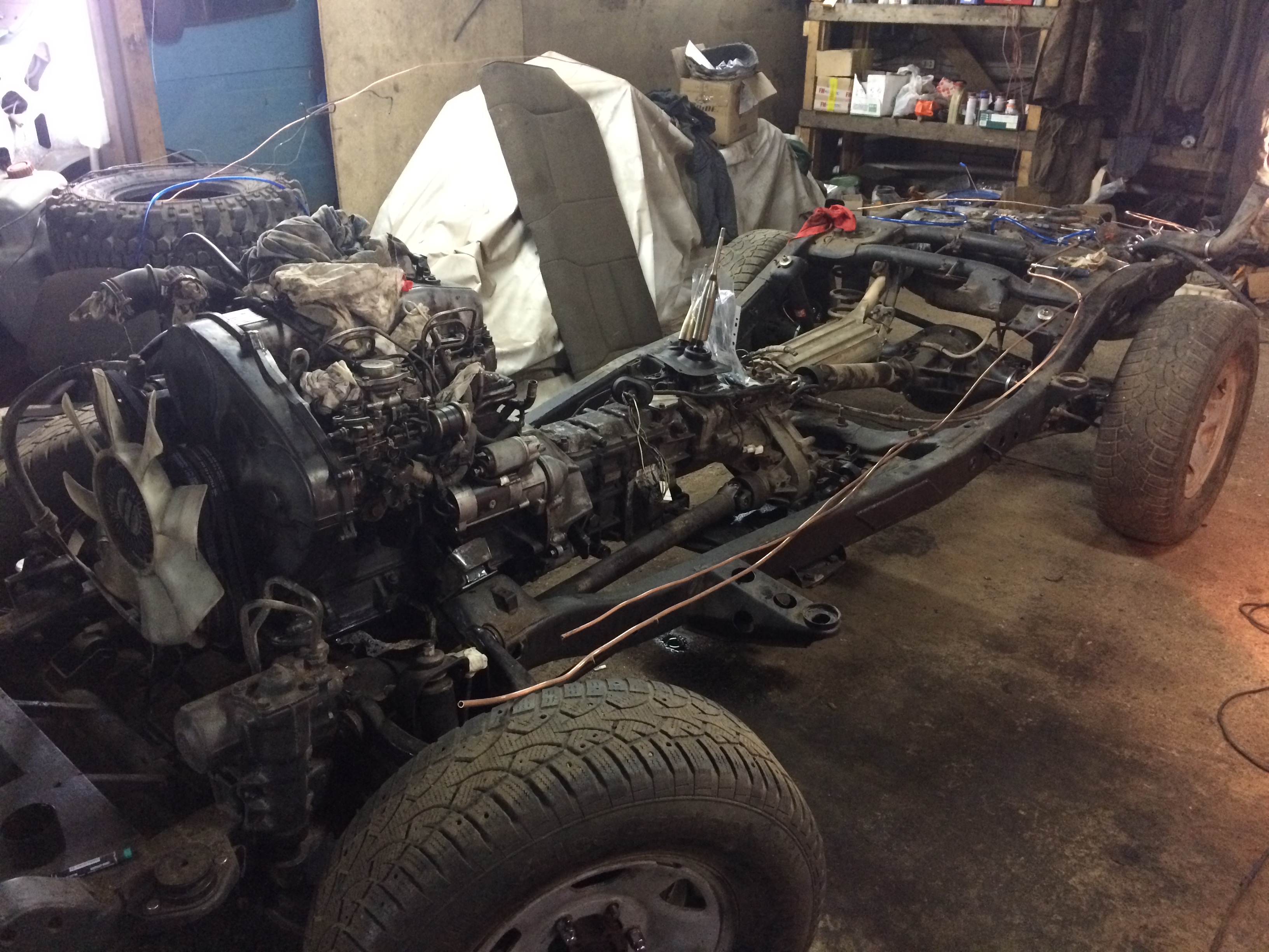

Собрал ходовую, новые тормозные трубки и топливная магистраль. Кузов на месте, все, вроде, идёт, как надо... Но тут неурядица: текет тормозной суппорт по цилиндрику((( печаль - беда! Никто не предложит правый передний двухпоршневые суппорт?

После танцев с бубном, мотор заведён и работает, это хорошая новость, т. к. были сомнения... Машина 4 года простояла, да и не было полной уверенности в правдивости слов продавца, что машина сама доехала до места, с которого я её забрал...

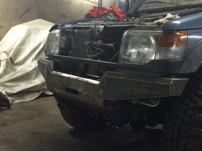

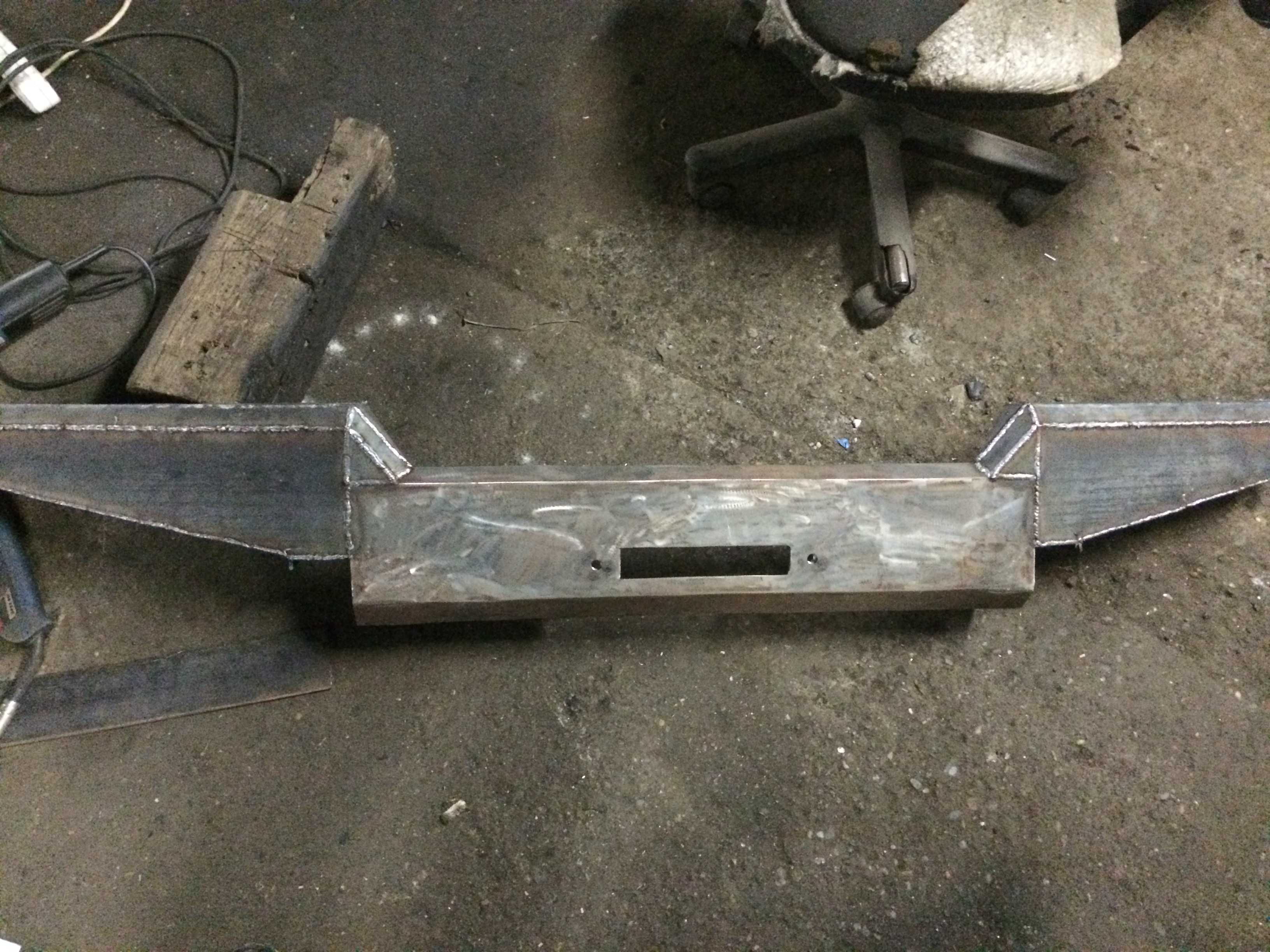

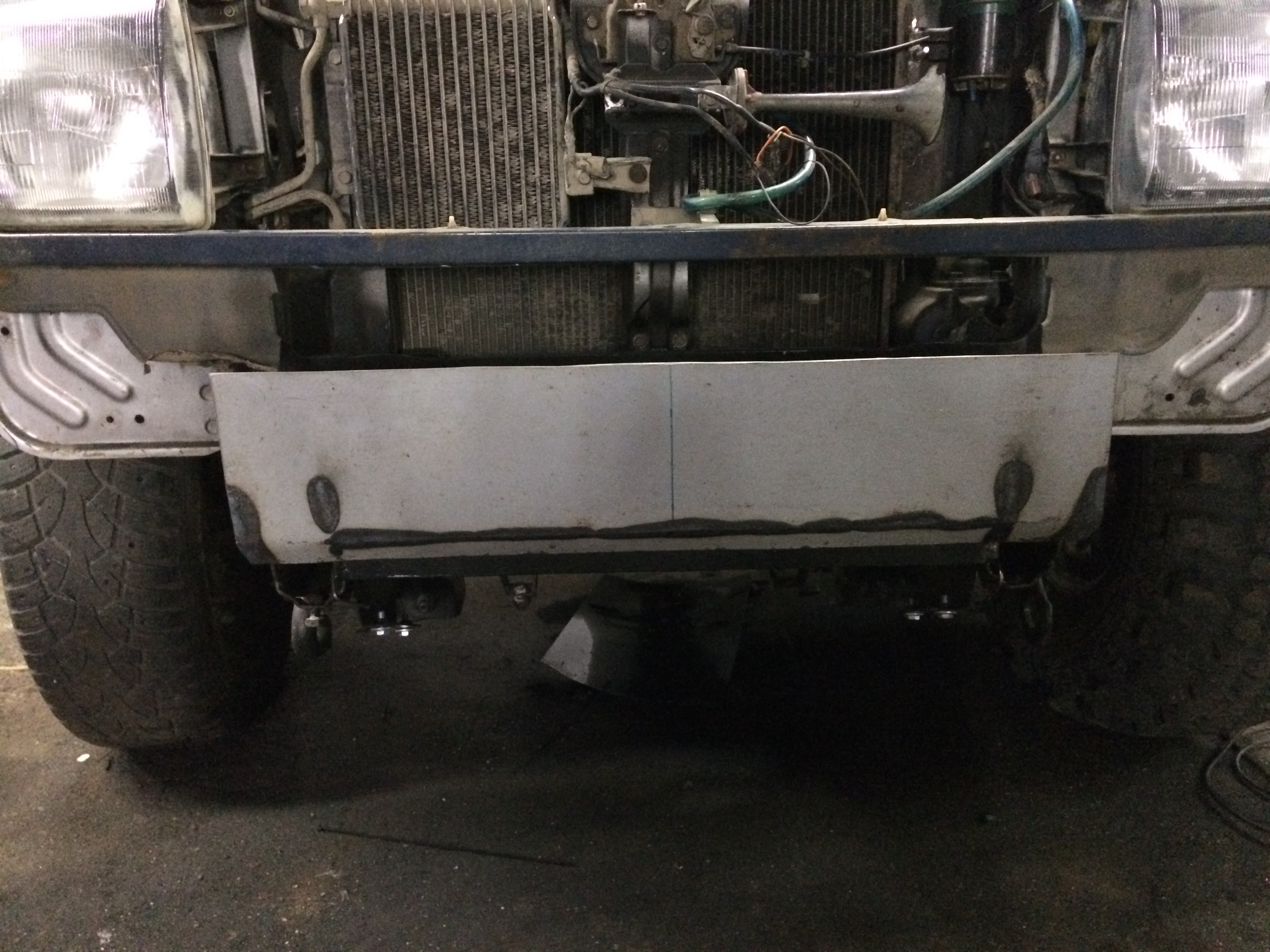

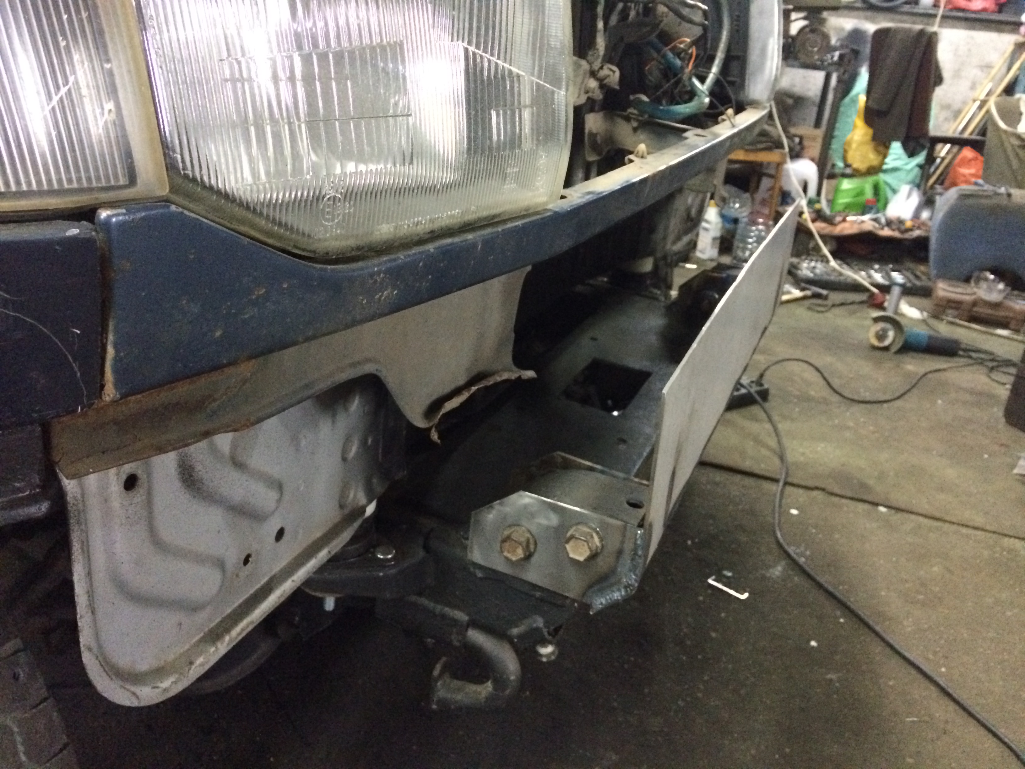

Начал делать бампер... Все по месту, надеюсь, получится что-то путнее, не тяжелое и крепкое!

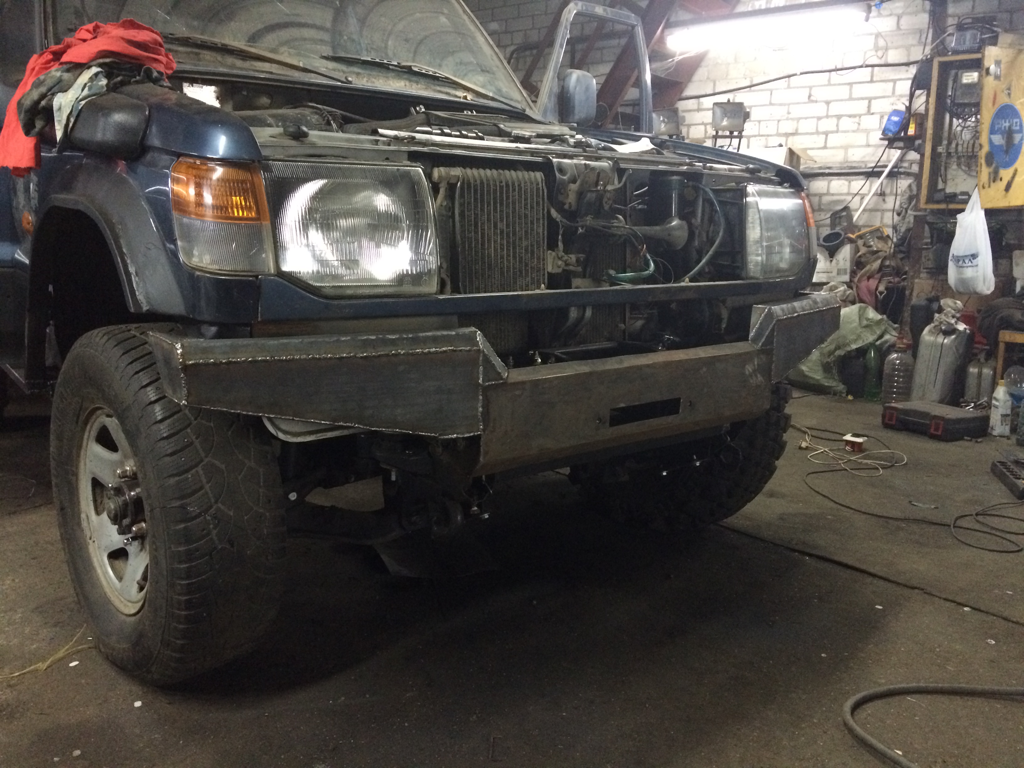

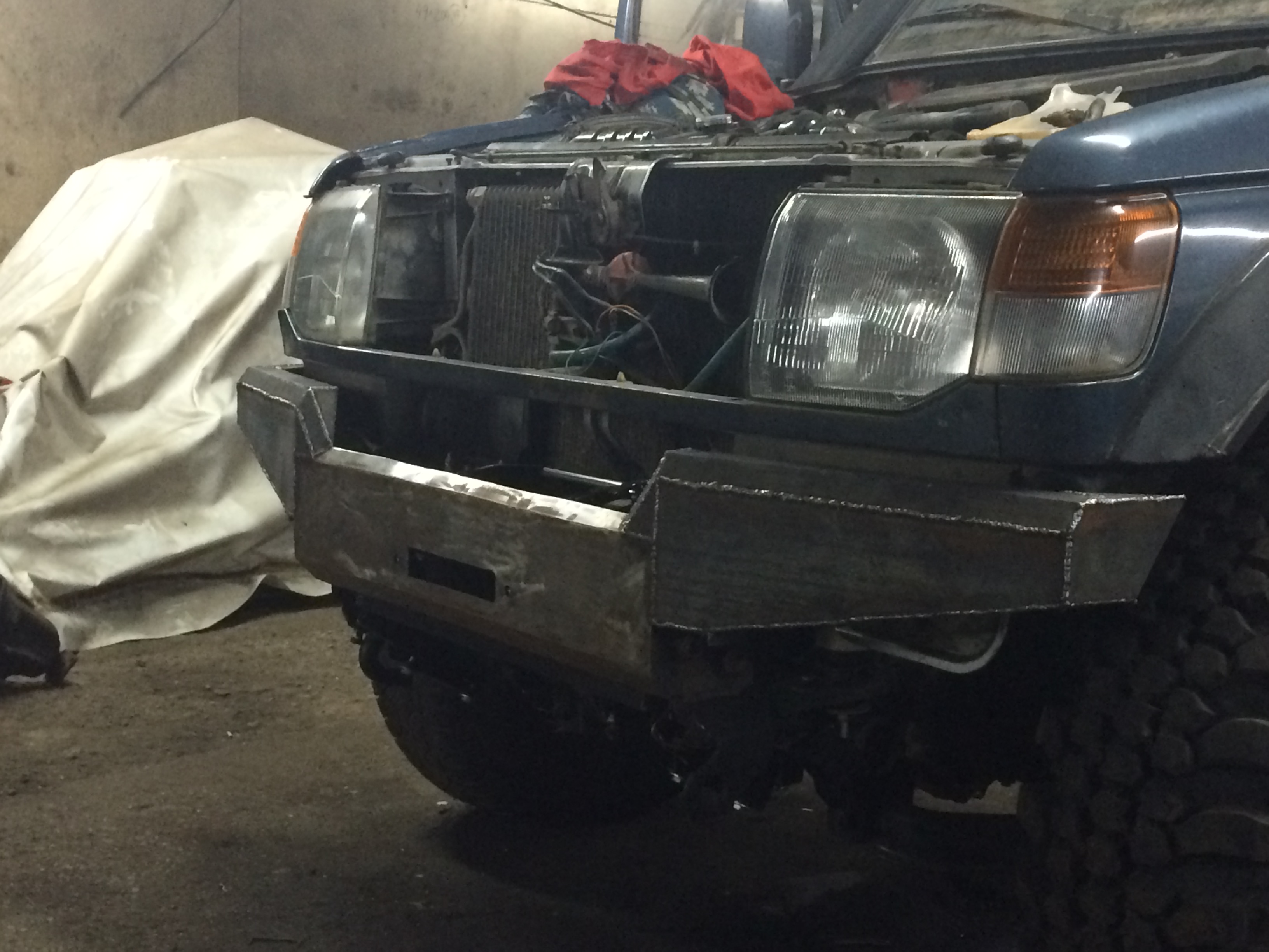

Пока вот, что получается... По ощущения, гораздо легче штатного, но надо ещё усилители какие-нибудь придумать!

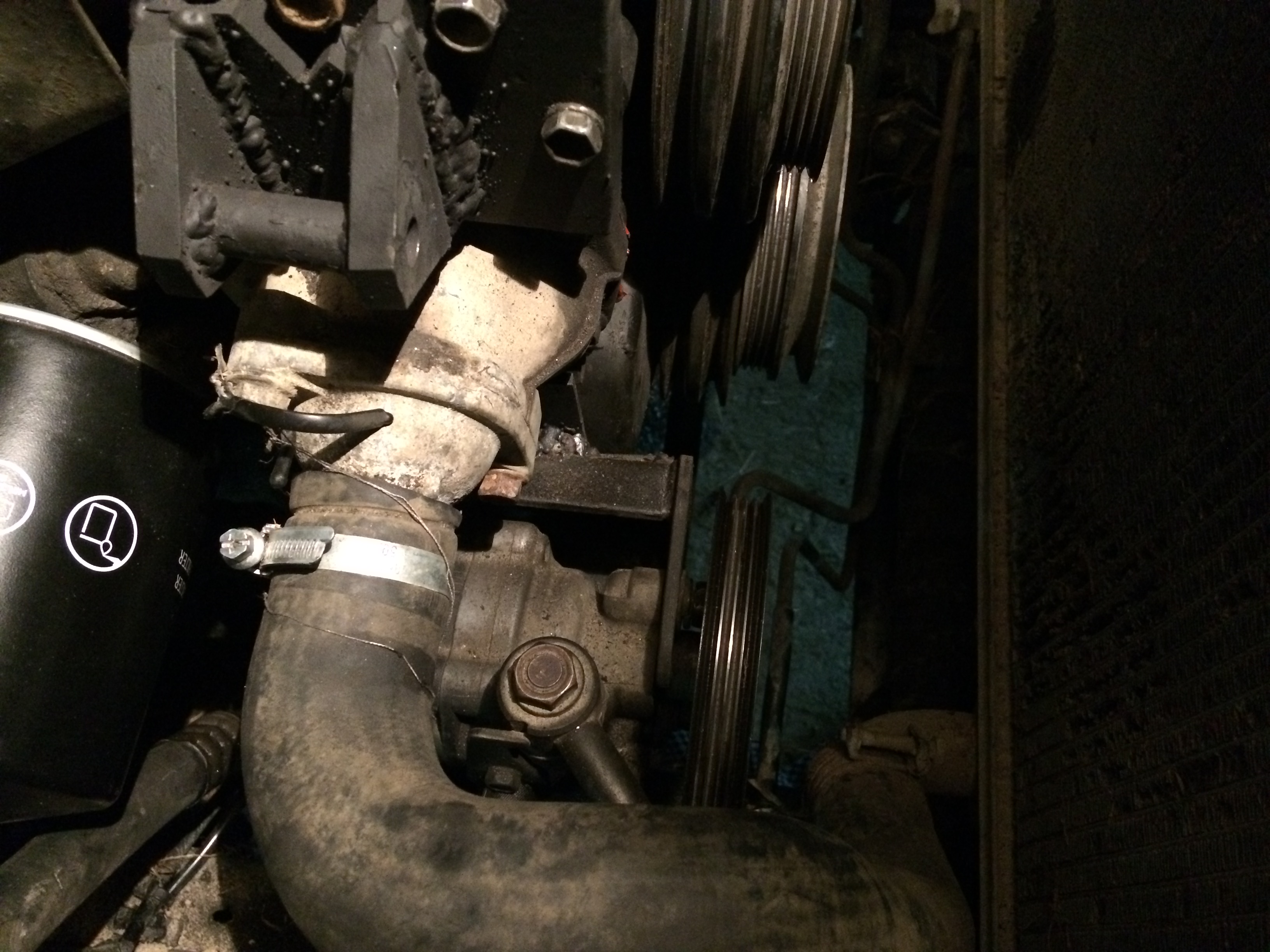

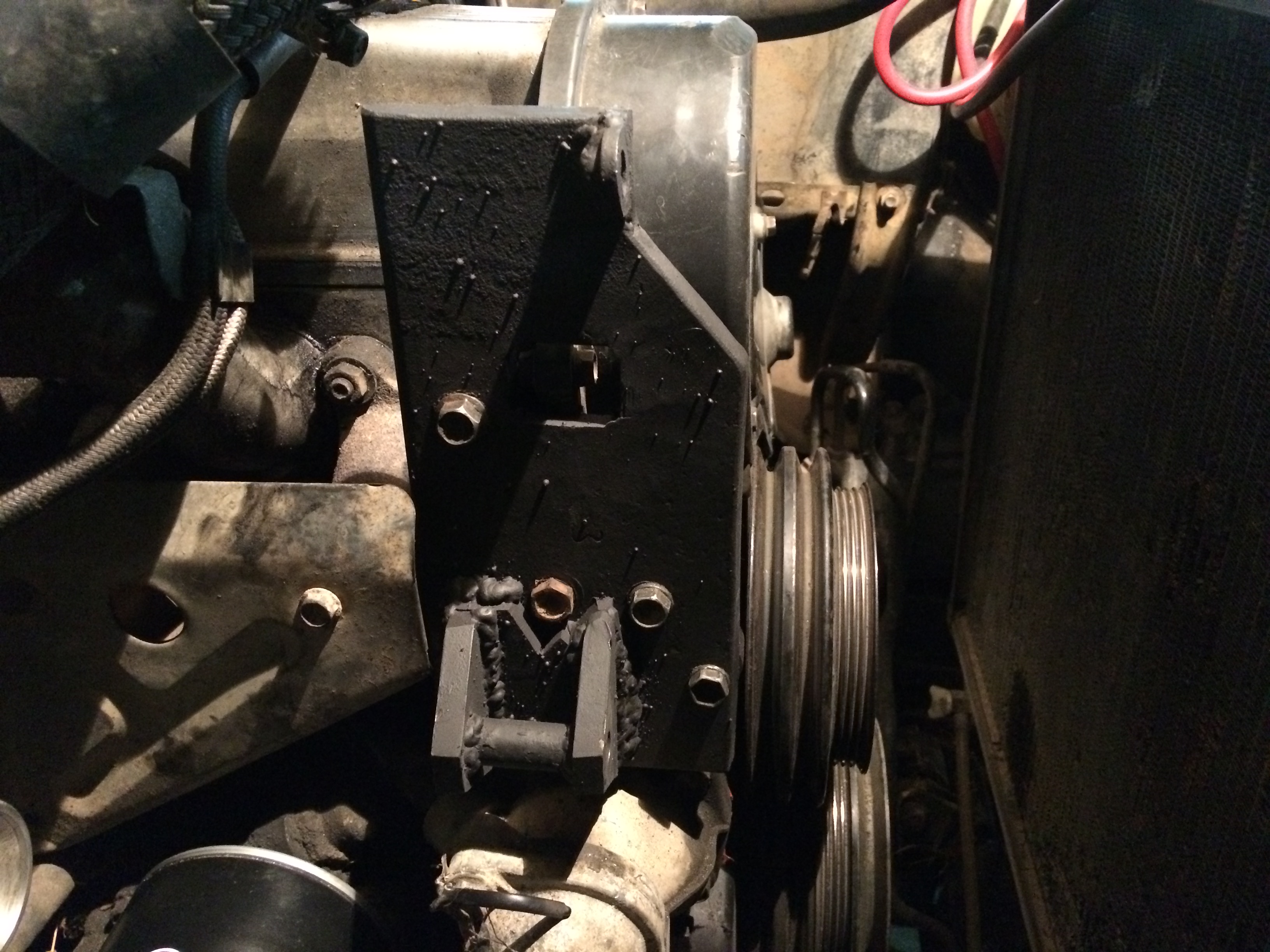

Генератор вверх, насос ГУРа вниз, все по феншую! Дверь решил сделать так.

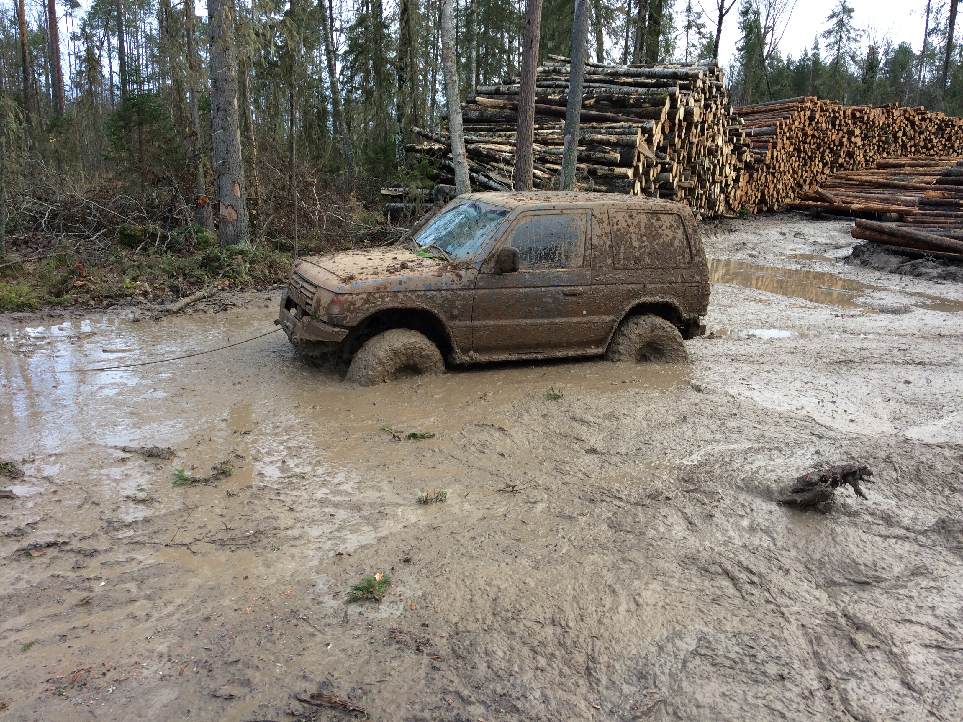

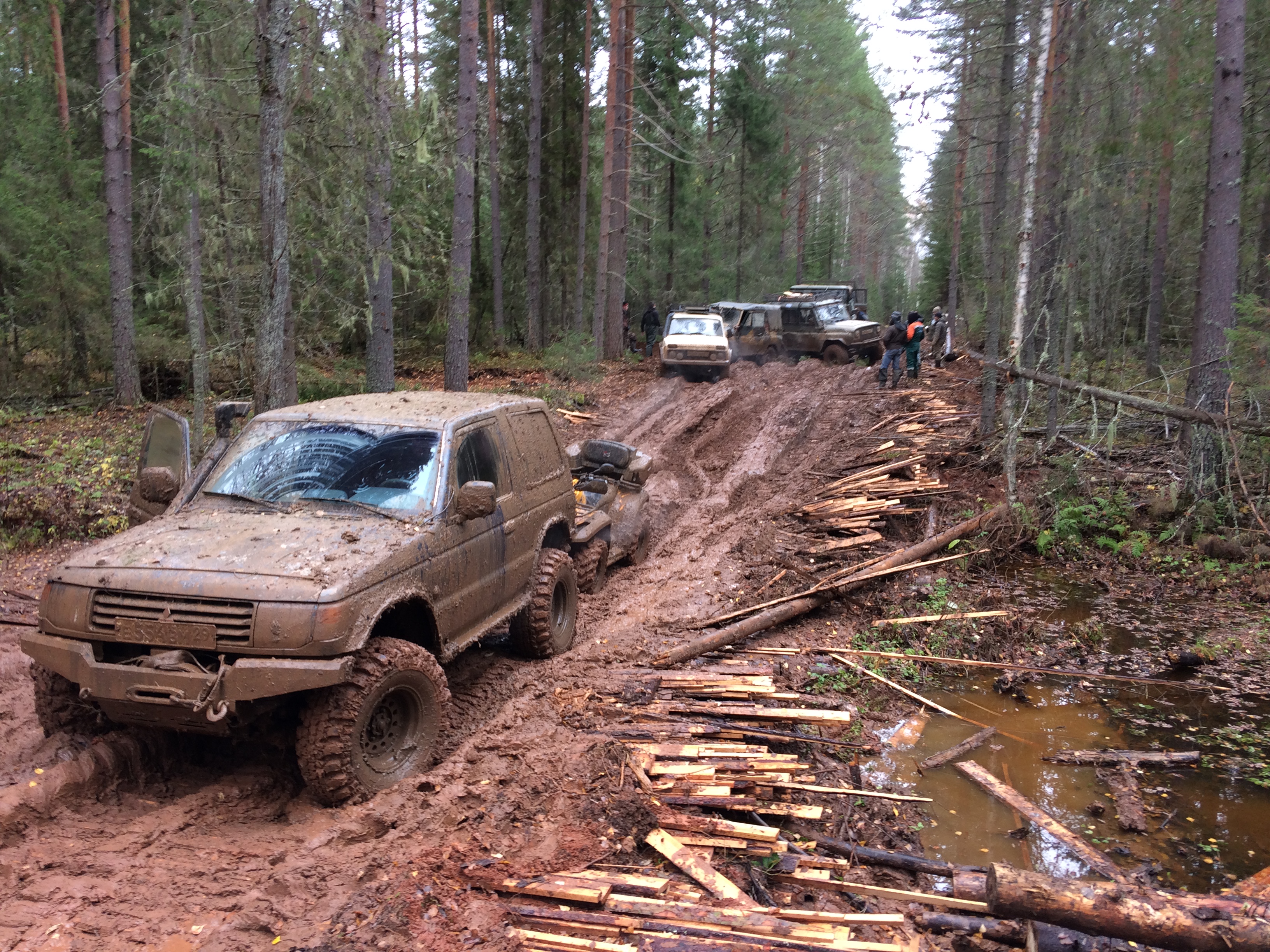

Первый выезд после почти года восстановления! Ура!!! Паджеро довольно не плох в грязи!
