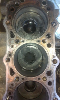

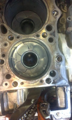

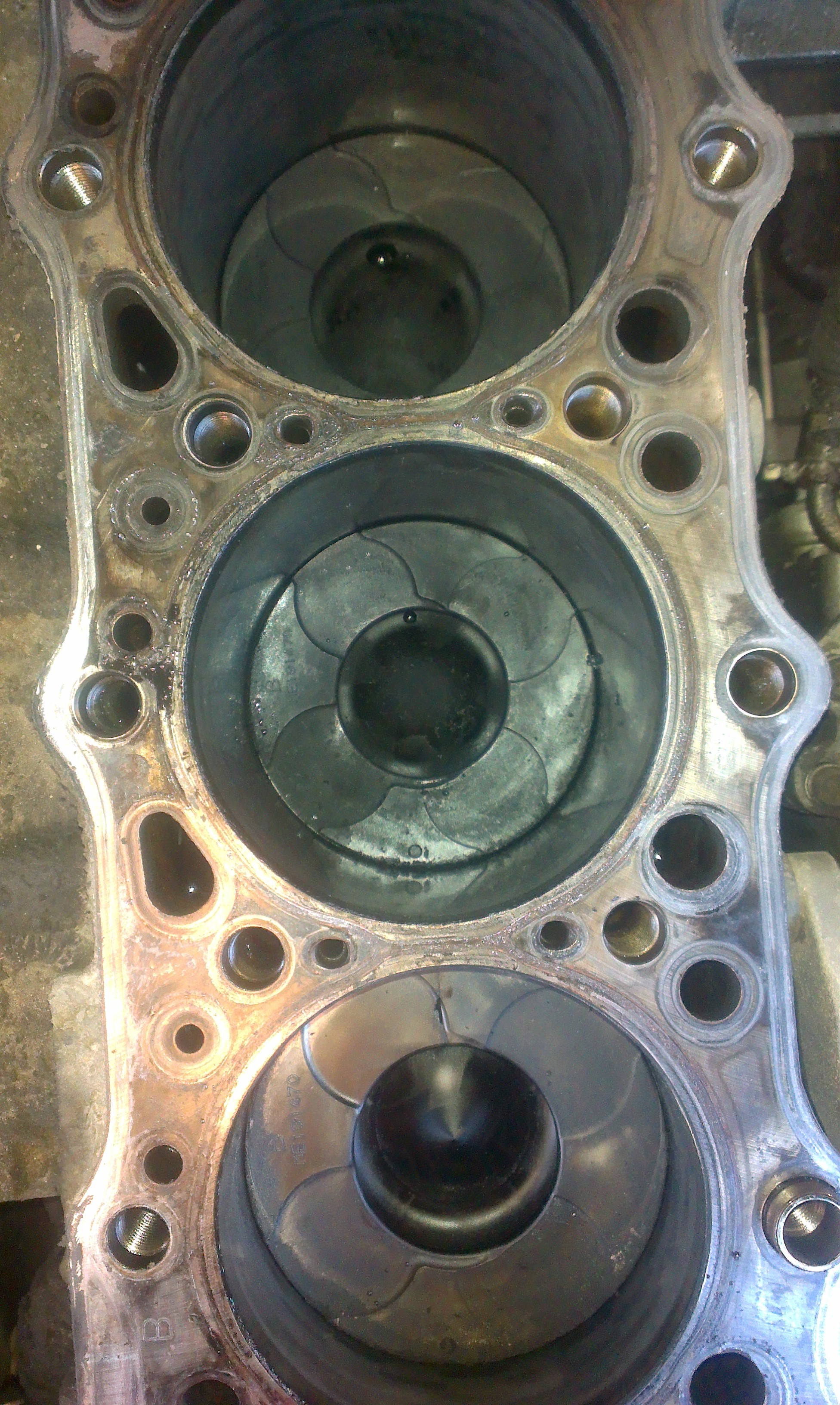

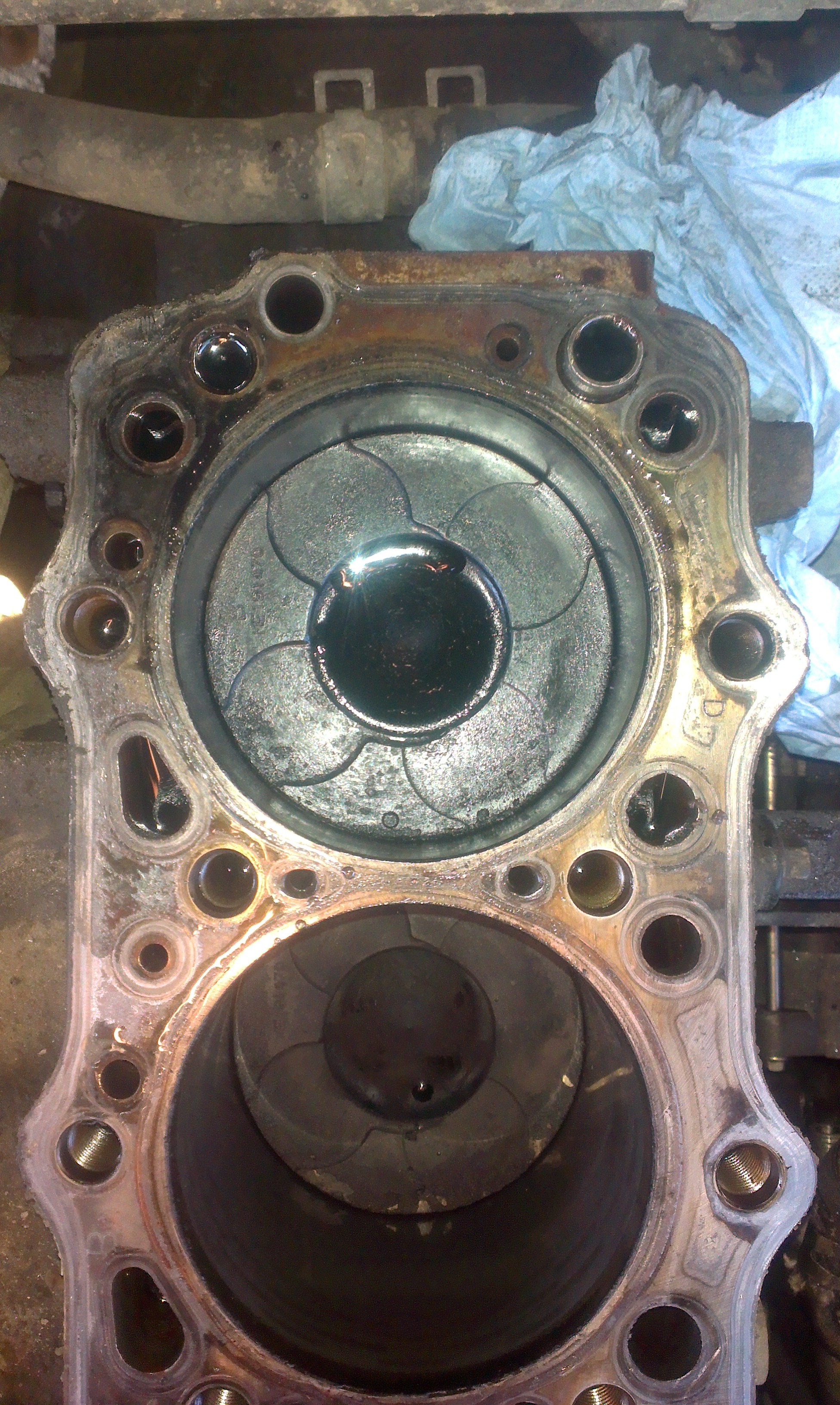

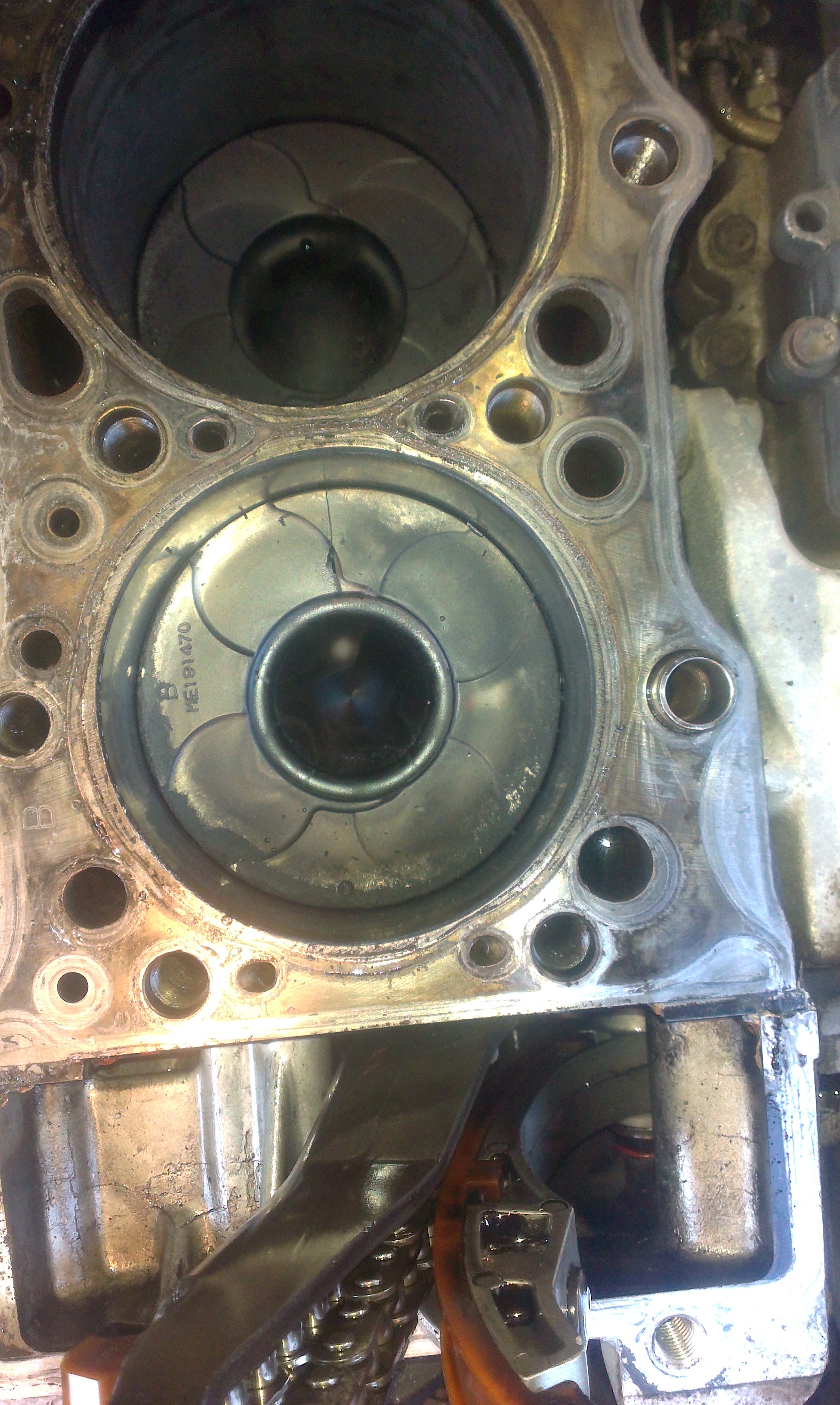

Сильного нагара вроде нет, завтра сделаю фото всех поршней.SNOOPER писал(а):А масляный нагар только на этом что ли?Fakir писал(а):Не, не... остальные поршни нормальные, не отмытые, с небольшим сажевым налётом. ...............
А перелив форсунки даёт перегрев поршня? Вреде как наоборот, перегрев наступает когда много кислорода?

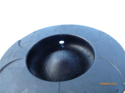

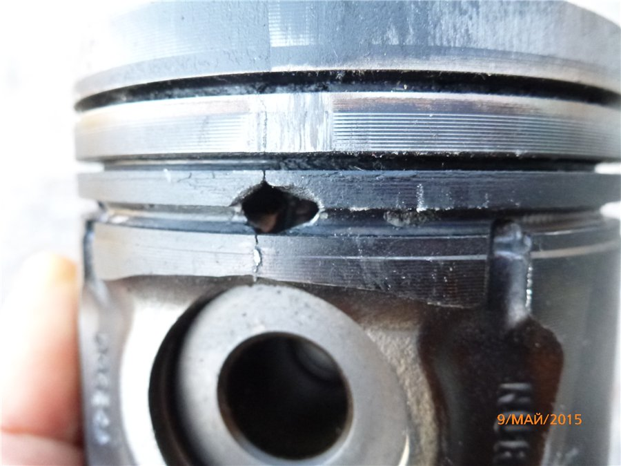

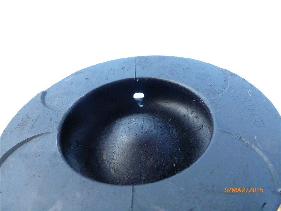

Озвучу свои мысли, если что дополняйте или опровергайте, с аргументами пожалуйста.
Трещина возникает из-за циклического перегрева и охлаждения днища поршня. При нагреве происходит расширение материала поршня, при охлаждении сжатие. Охлаждается топливом из форсунки. Если поршень перегрет, разница температур верхнего слоя днища поршня, охлаждаемого топливом и более глубокого слоя становится слишком велика, материал поршня не успевает сжиматься и "рвётся". Образуется микротрещина, которая со временем развивается. В трещину попадает топливо и сгорая в ней прожигает поршень.
Спёр фотки у Прадоводов, надеюсь не обидятся
Причина - слишком высокая температура при сгорании топлива. Это может происходить из-за:
а. не то горит
б. не так горит.
а. В топливе содержатся фракции, которые при сгорании выделяют слишком высокую температуру. Вполне возможно, учитывая межсезонье и постоянные ежегодные проблемы с зимним топливом в этот период. Могли что нибудь добавить в летнюю солярку. ( Тем более, что проблема проявилась как раз после заправки) Или как вариант слишком много масла попадает в цилиндр.
б. С топливом всё хорошо, перегрев происходит из-за неправильной смеси. Слишком много кислорода или мало топлива.
Много кислорода... Вопрос: может ли турбина передувать?
Мало топлива...
Вариант 1. Форсунка загажена, не хватает производительности.
Вариант 2. Низкая производительность ТНВД
Вариант 3. Не работает ЕГР (на этих движках вроде не так критично).
Или несколько факторов, которые в сумме дали такой эффект.

Масляный нагар, который не даёт нормально отводить тепло и тлеет на поверхности поршня, точечно повышая температуру.
Всем знакомо калийное зажигание на карбюраторных машинах. Здесь практически тоже самое.
Общая повышенная температура мотора в следствие потери антифриза или не правильной работы системы охлаждения.
В связи с очень большой инерцией температурного указателя, достаточно частый случай.

Проблемы с системой смазки, точнее с масляными форсунками. Основная задача которых охлаждение поршня.

Кстати - да.
Ещё добавил про излишки масла в цилиндре и ЕГР.

дюже чисто там было,для излишков масла....

Нагар присутствует по краю поршня и чем дальше от дыры тем больше. Мог смыться. Кстати, очень хорошо очищается при нагреве и остывании.

Re: Лопнул поршень, причина неясна, решение тоже
Фото всех поршней
Что то нагара много в четвёртом.
Как писал выше проблема с охлаждением.
Во впускном коллекторе масло присутствует?
Заводится с полоборота, меньше секунды, что холодный, что горячий. Судя по звуку, с первых же оборотов стартёра. Стартёр стоит новый, оригинальный. Единственно, что мешает - это, сдуя по звуку, сработка в одном месте зубцов маховика, что крутит стартёр (треск вместо прокрутки).SNOOPER писал(а):Вообще как мотор заводился, холодный горячий. С какой длительностью приходилось стартером крутить?
Не совсем понятно. Я ехал, тянул с одной скоростью. Заправился, поехал, машина стала резвее тянуть. Вроде, насос тут ни при чём. Мотор уже прогрет (проехал 150 км). Небольшую прибавку к резвости после заправок на Лукойле я всегда замечал, но в это раз заметно больше было. Потом мотор выходил на обычную тягу, а в этот раз загрустил.SNOOPER писал(а):То что машина побежала после заправки...... Тут может быть причиной недостаточная производительность подкачивающего насоса.
Я так понимаю, в камерах поршней есть каверны? Если судить по фото.Fakir писал(а):Фото всех поршней
