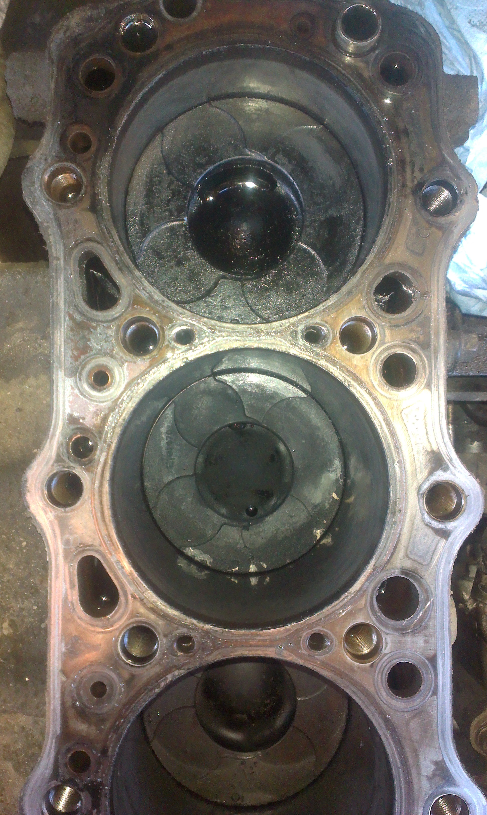

Фото всех поршней

Что то нагара много в четвёртом.
Как писал выше проблема с охлаждением.
Во впускном коллекторе масло присутствует?

Fakir писал(а):Фото всех поршней
Я так понимаю, в камерах поршней есть каверны? Если судить по фото.
