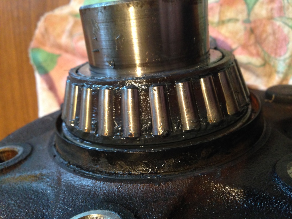

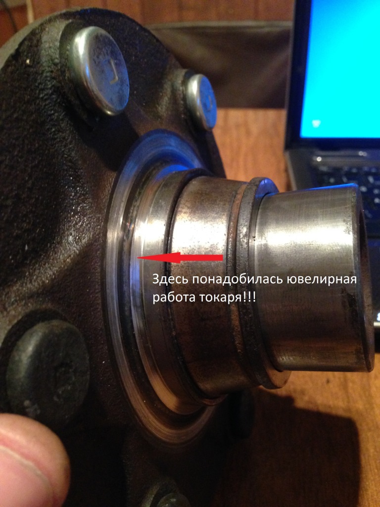

Добрался до второй ступицы, вторая ступица оказалась вполне нормальной. Но при распрессовке столкнулся с проблемой, на ступице остался подшипник и два защитных элемента (назовем их сальниками)
аккуратно разобрав подшипник, сняв каждый ролик по отдельности, сняв сепаратор, снялись и сальники, но суть проблемы в том как снять внутреннею обойму подшипника, не повредив ее?! :*WALL*: Пришлось обратиться к токарю всея Руси :*RUSSIAN*: мальца проточить ступицу. Чтобы можно было зацепиться съёмником за обойму

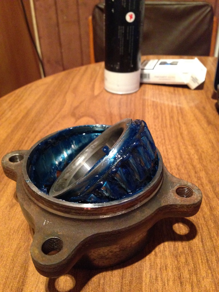

обойма спасена, меняем смазку, предварительно отмыв от старой, собираем подшипник, запрессовываем защитные элементы. Вторая жизнь подшипника это громко сказано, но как минимум продлили срок его службы.
пресуем ступицу в спасенный подшипник
Ну всё! :*MEGA_SHOK*: считай вторая сторона готова... P.S без токаря не стоит разберать этот узел.
