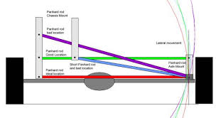

Саша МШУ выкладывал как-то умную схему-диаграмму или как ее там назвать, как ходит мост при дроп боксе и при удлиненной панаре. С дропом правильнее, почти в заводском диапазоне право-лево.

Макс,вот это?

M@veric
МШУ писал(а):Макс,вот это?
Саш, не, там ты выкладывал что-то вроде диаграммы отклонения(смещения если точнее ) от изначального положения моста. И по ней было видно что с панарой в правильном положении отклонения моста туда сюда приблизительно равны. А с затянутой из-за подвески наверх(равно как и удлиненной панарой ) отклонение от нормы в одну сторону почти нет, а в другую очень сильное. Что-то типа того :)

МШУ
Кстити по второй диаграмке видно,почему домик на чулке моста поднимать не айс.
Походу эта:

Добавлено: 29 янв 2016, 12:06
M@veric
МШУ писал(а):Кстити по второй диаграмке видно,почему домик на чулке моста поднимать не айс.
Походу эта:
Ага, она :)

Suhoi
Мне и без диаграммы ясно что панара должна стоять горизонтально, но почему вы думаете что не желательно поднимать кронштейн на чулке, а только опускать правую сторону тяги? Мне вот кажется что оптимально будет распределить нагрузку на оба кронштейна, это удлинить их на пол величины лифта ОПЫ.

Suhoi
вот "на коленке" схемку набросал....
при верхнем расположении панары есть бесспорный плюс - она стоит выше, а значит менее уязвима от пеньков и бревен.

МШУ
Ессно,при удлинении домика на раме,нужно смотреть ,что бы при сжатой подвеске домик не опускался ниже чулка моста.На этом я Максу акцентировал внимание ,когда он кулибничал.

ЗЫ Вторая диаграмма вверху( домик увеличен на чулке) движение условно колеса показано дугами разных цветов.

M@veric
МШУ писал(а):Ессно,при удлинении домика на раме,нужно смотреть ,что бы при сжатой подвеске домик не опускался ниже чулка моста.На этом я Максу акцентировал внимание ,когда он кулибничал.
Так и есть. Дроп бокс гуляет от зеленой линии до зеленой линии. А до красной еще запас.
Саш только он тебя спрашивает почему другую сторону поднимать плохо. Я если честно тоже не очень догоняю.
Про ту схему, что ты говоришь (сиреневым цветом я так понял), в жизни ведь не так будет.
Поднимая сторону панара на мосту она как раз выше крепления к раме не окажется, а лишь приблизится к горизонтальному положению.

Suhoi
Вот, очень наглядно.

M@veric
Suhoi писал(а):Вот, очень наглядно.
Еще раз глянул на изображение это http://pajero4x4.ru/bbs/phpBB2/download ... ?id=227334
Поднимая на мосту, все равно траектория меняется.
