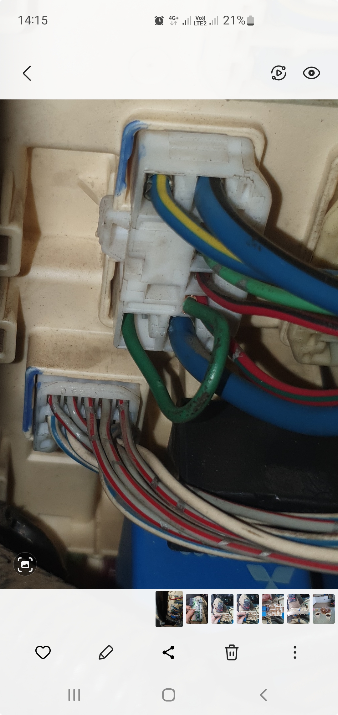

И меня постигла эта учесть, пропали резко поворотники и аварийка. Благодаря выше изложенному в этом посту, удалось выявить причину. Не приходил +12 на блок етакс на 11 ножку. Вызванил эту ножку в блоке предохранителей на разьем и сделал перемычку на время.
