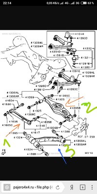

yur415 писал(а):
ГАНС писал(а):
yur415 писал(а): А можно номер рычага от П-4? Мне надо менять либо рычаги задние (так сказали Официалы (не могли болты открутить), либо сайлетблоки.
Чо-то тебя походу разводят, чтоб продольные рычаги :=-O: не открутились :*SCRATCH*: первый раз слышу. Да и стоят они новые коНско, если сам бЭзрукий, то заехай для начала к каким-нибудь "дядям-васям" чтоль гаражным :;-):
Я может неправильно выразился, короче , когда делал сход-развал у ОД, то перед сделал, а вот зад не смогли из-за закисших болтов. Вот и написали мне в рекомендации: замена задних сход-развальных рычагов...

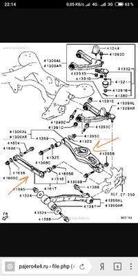

Yur415, вот на рисунке, указал стрелочками рычаги, с которыми у вас проблема(если верить оффициалам)

Т.е. я правильно понимаю, что с каждой стороны надо менять две штуки, итого четыре?!

yur415 писал(а):Т.е. я правильно понимаю, что с каждой стороны надо менять две штуки, итого четыре?!
Если вам "приговорили" именно "сход развальные" рычаги, то да! Нужно менять с каждой стороны, по два рычага(на картинке указал цифрами 1 и 2), здесь мы, обсуждаем рычаги под цифрой 3/синяя стрелочка! НО,повторюсь, рычаги под цифрой 2, менять полность НЕ обязательно, если сабельной электропилой аккуратно срезать болты, то обойдется все, просто заменой сайлентблоков и болтов. Можно и болгаркой, "по-варварски", отрезать нах все рычаги и купить новые(или б/у). Мне больше нравится первый вариант, с заменой сайлентблоков и болтов(в любом случаее покупать болты) Но тут уж от сервиса зависит. Кому как удобней/быстрей! Вам просто платить за рычаги и т.д.
Если вам приговорили именно "сход развальные" рычаги, то да! Нужно менять с каждой стороны по два рычага(на картинке указал цифрами 1 и 2), здесь мы обсуждаем рычаги под цифрой 3/синяя стрелочка! НО повторюсь, рычаги под цифрой 2, менять полность НЕ обязательно, если сабельной электропилой аккуратно срезать болты, то обойдется все, просто заменой сайлентблоков и болтов. Но можно и болгаркой, по-варварски отрезать нах все рычаги и купить новые(или б/у). Мне больше нравится первый вариант, с заменой сайлентблоков и болтов(в любом случаее покупать болты) Но тут уж от сервиса зависит. Кому как удобней/быстрей! Вам просто платить за рычаги и т.д.
Спасибо большое за детальный ответ. Теперь для меня появилась ясность, что покупать. :*THUMBS UP*:
