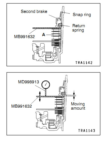

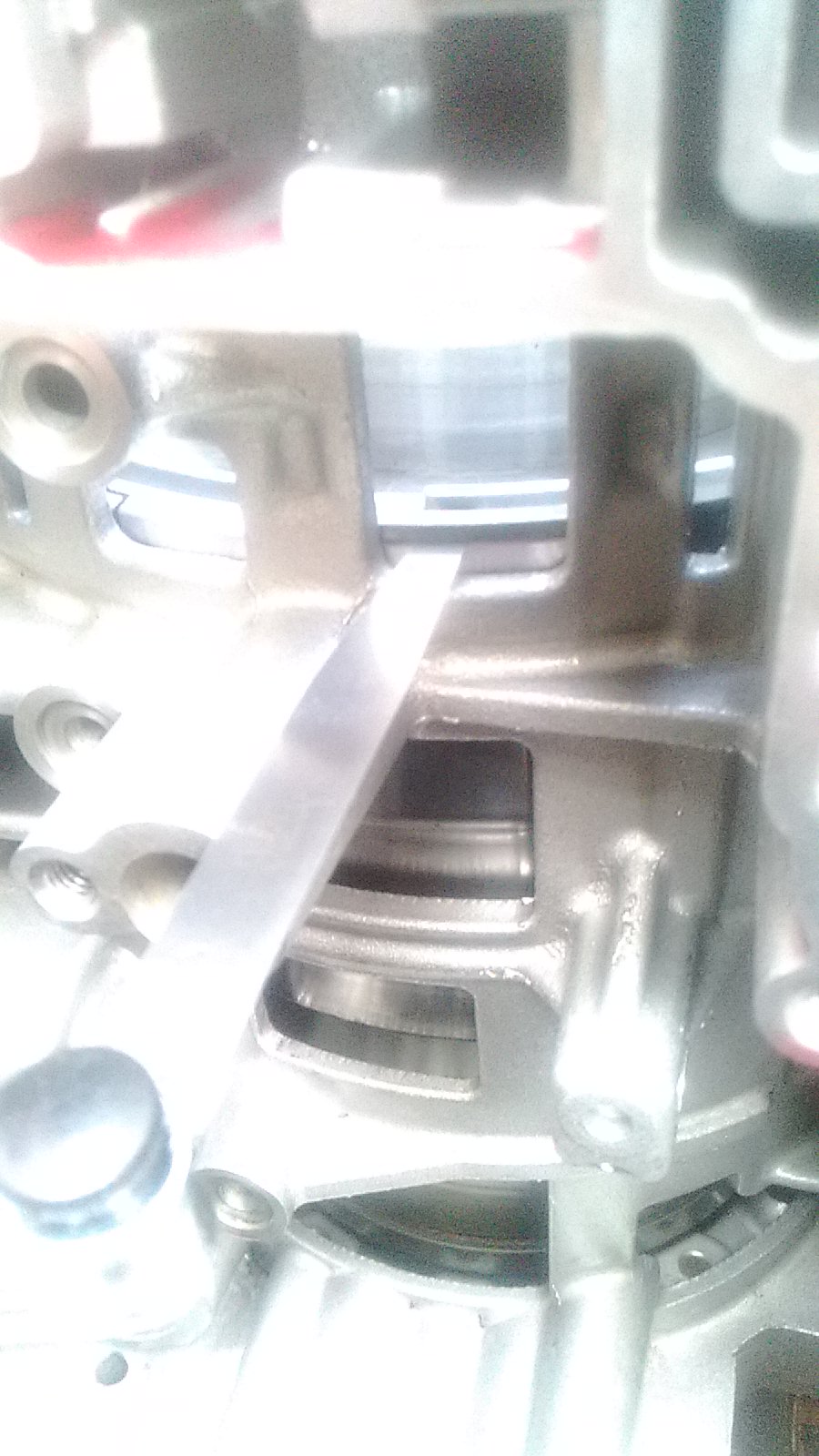

Дошли руки до зазоров... Возник вопрос:
Первая процедура с зазорами - подбор стопорного кольца для центрального суппорта. Насколько я понял, там нужно мерить продольный люфт выходного вала. При этом люфт суппорта должен быть в пределах 0-0.16 мм.
Выходной вал стоит мертво, без люфта. А между суппортом и кольцом проходит щуп 0.2 мм.
Зазор.
Зазор.
Значит ли это, что колечко нужно менять?
UPDATE: все-таки выходной вал двигается, если приложить рычаг. Люфт пока замерить нечем - индикатора нет. Но, думаю, однозначно на величину зазора. Значит, буду думать, где взять стопорное кольцо.

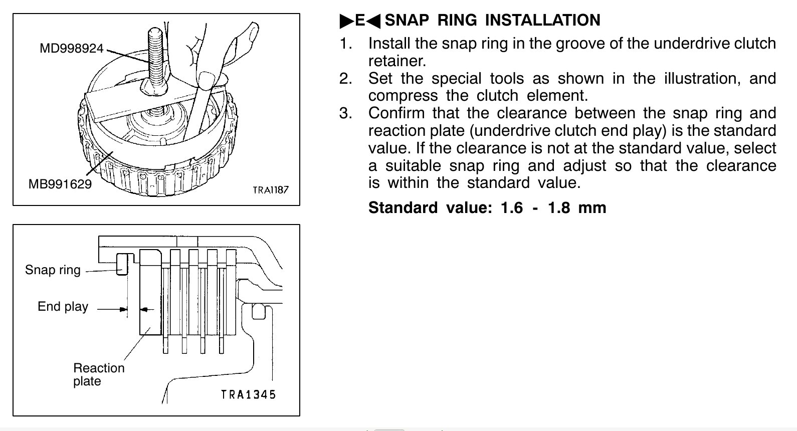

Продолжу задавать вопросы по зазорам.
Помогите с пониманием перевода. В данном случае пакет Underdrive clutch
Если просто поджимать рукой, то зазор (EndPlay) получается 1.3 мм. Кольцо сейчас стоит 2.2 мм. Таким образом, колечко нужно заказывать 1.9 мм. Вроде бы все так. НО возникает вопрос - а если поджать приспособой, как по мануалу? Насколько нужно зажимать? Там ведь зазор выйдет на весь рабочий ход поршня. Или я что-то не догоняю. Ну и еще - этот зазор ведь при работе и постепенном стирании фрикционов будет только расти. Тогда какой смысл в замене кольца?!
Если бы речь шла про один пакет, я бы не спрашивал. В пакете Direct clutch Тоже зазор на 0.3 мм меньше нормы. Как-то странно одинаково пролетели зазоры.
Вот и вопрос. Как правильно замерять (нужно ли задавливать)? И что случится, если эти кольца не поменять?
P.S. После того, как поможете разобраться с этими зазорами, перейду к следующим :).

Задавливать не надо , легким поджимом.

Lukich111 писал(а):Задавливать не надо , легким поджимом.
Проверил еще раз. Давил пальцами одной руки по периметру. Ощущается оседание дисков, но рабочий поршень от стопорного кольца не отделяется.
Результат:
Underdrive clutch вместо зазора 1.6-1.8 мм есть зазор 1.55 мм.
Direct clutch есть зазор 1 мм. (положено 1-1.2).
Вроде бы, можно считать, что все в допуске (если не придираться к 1.55 в Underdrive clutch).
Центральный суппорт, как уже писал имеет зазор. Кольцо 2.5 мм вместо 2.3 заказал. Надеюсь, что придет 4-го мая.
Все, что выше пока не замерял. Насколько я понял, тормоза , что стоят на central support нужно замерять уже с новым кольцом. Так что ждёмс.
Что подскажете по двум указанным выше зазорам?
Ну и ещё по ним же. Как я уже спрашивал, разве они не пройдут через норму в процессе истирания фрикционов? Или подразумевается, что при нормальной работе гидравлики фрикционы не стираются?!

Думаю, с зазорами все хорошо, износ фрикционов в процессе эксплуатации практически отсутствует, иначе акпп по 200-300ткм не выхаживали бы. Напыление фрикционов- практически из бумаги.

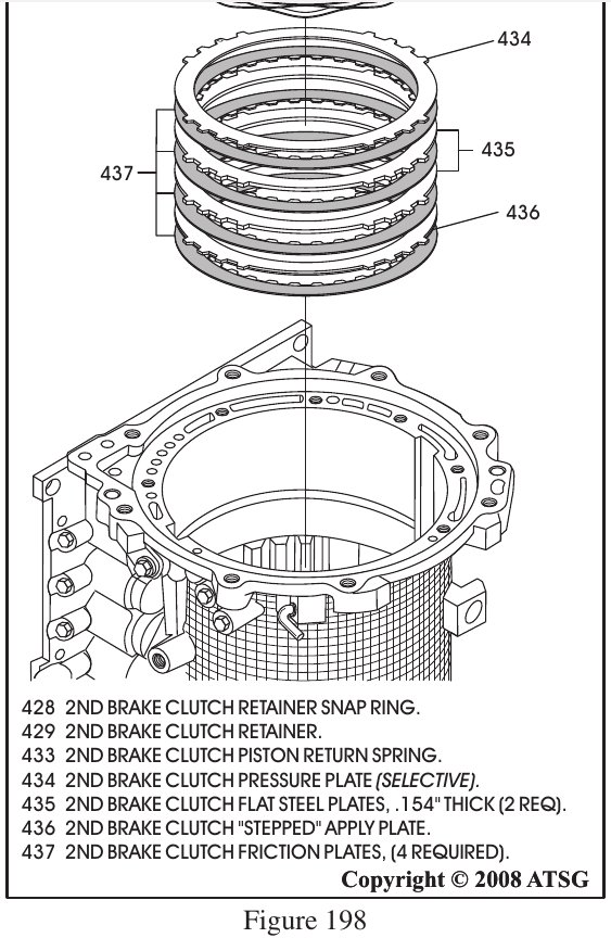

А вот с SecondBrake Clutch все намного печальнее. Зазор около 4-х мм вместо 1.49-1.95.
Но тут есть вопрос. В мануале от ATSG указано, что должно быть два диска толщиной 0.154 дюйма (№435 на картинке)
У меня они почему-то по 0.1 дюйма (2.54 мм вместо 3.9 мм). Как-то подозрительно, что эти диски настолько меньше номинала. В официальном мануале (23Е) про толщину этих дисков ничего не нашел. PressurePlate сейчас стоит с маркировкой "B" (2.4 мм). Замена этой плиты на самую толстую (3 мм) ничего не даст. Получается, все-таки, нужно искать диски толщиной 3,9 мм. Только я не вижу в мануалах их номеров.
Действительно там должны стоять такие толстые диски(3.9 мм)? И если да, то какой у них каталожный номер, чтобы заказать?

Стальные диски low/revers действительно по 3,9 мм те что по середине, нижнее то же 3.9 мм, но на зубе толщина 2.4 мм, это чтоб стопорное кольцо не мешало к фрикционному диску прижиматься. По поводу заказать диски- себе брал в атпшоп, у них там были в наличии.

Вот тут твоя картинка самый толстый это реакционный диск

moonbeast писал(а):Вот тут твоя картинка самый толстый это реакционный диск
Спасибо! Уже разобрался и купил два диска по 3.9 мм.
