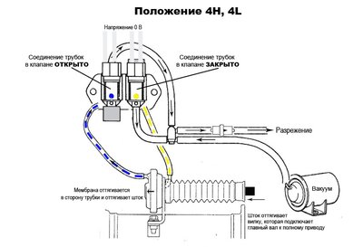

вот так она работает:

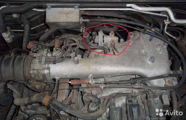

ну блин я может не настолько прафисионал как многие но прощупав все трубки под копотом нашол что изначально он приходит вот туда на картинке обведено красным
от туда по идее он и должен создавать разряжение а при проверке он не сосоет!
пробывал снять посмотреть без него не заводится вообще
при нажатии в ручную этой мембраны начинает от туда дуть по тихоньку и подтравать а по идееон должен сосать?

на картинке красным обведен вакуумный актуатор EGR.
никакого отношения к работе полного привода он не имеет.
и определитесь наконец, что вы понимаете под "картером".

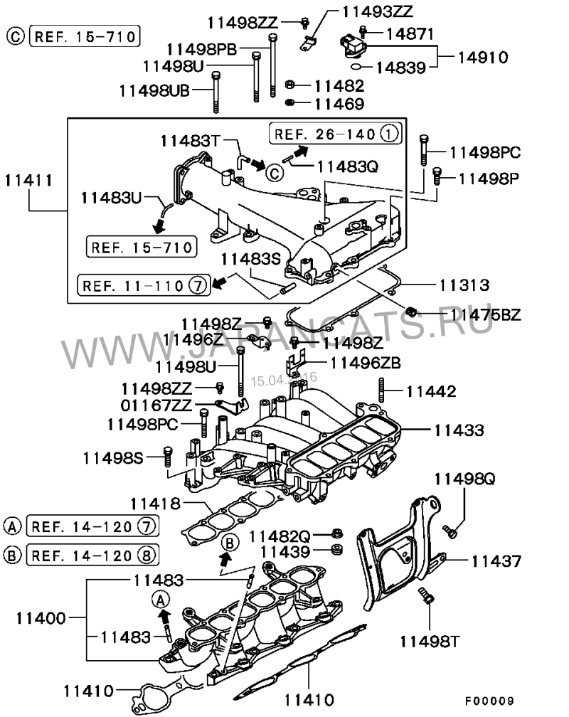

На картинке на трубку 11483Т одевается шланг идущий с электромагнитных клапанов за правой фарой
