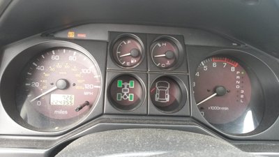

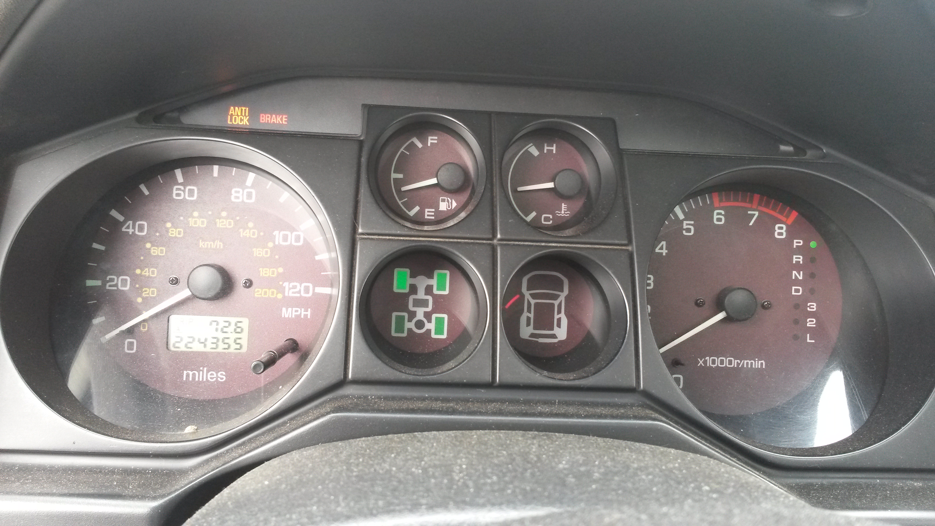

при выключеном свете моргает задние колеса и передние и D
при включеном свете моргает пердние колеса это на заднем приводе
при включеном 4 вд и 4 вд пониженой горит только пердние и задние колеса
блокировки не горят
температуру двигателя васегда кажет нормольной в одном положении (сказали больячка здесь не лечат только на ДВ)
смотрел сам с низу что на 4 вд что на заднем крутится передний кардан и привода
и еще как узнать какой мост прежний хазяин сказал лсд но не верится так как на небольшой грязи встает и крутит жопой!
блокировки не горят

По первому пункту - это у тебя что то с массой на приборную панель
Что значит "больячка" если показыватет температуру и что значит "только на ДВ"??!
Машина была заведена, когда кардан крутил?
Посмотри на шильдик приклеенный к редуктору

Автор, чего курим? При чем здесь свет и моргания режимов коробки и раздатки?
Между 4вд и 4вд пониженная есть еще один режим, вот на нем и должна гореть блокировка.
Температура лечится либо пояльником либо покупкой платы управления приборкой.
Кардан не должен крутиться на 2Н при заведенном двигателе.
Что значит крутит жопой? А чем она должна еще крутить?
А вообще, давайте не будем превращать тему в блог одного автомобиля, разбирайтесь со своими вопросами в соответствующих темах

Почитай FAQ, там все разжевано по приборке, раздака у тебя парт-тайм, межосевой блокировки нет. Если кардан свободно не врачается в режиме 2Н то смотри клапана или вакуум.

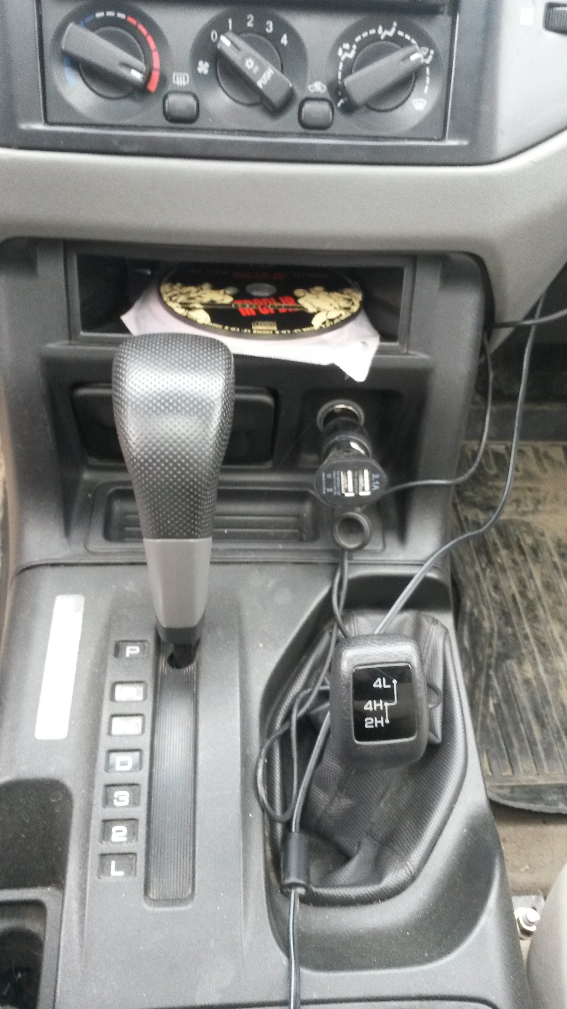

ручка раздатки как выглядит? сколько положений? еще лучше фото показать всем, хоть с мобилы

Скорее всего, мы имеем дело с монтеро XLS, раздатка партайм при вытекающих жесткое подключение передка с одновременной блокировкой межосевого дифференциала.
Отсюда все вытекающие

Вот как 4Н включишь, так жестко подключишь перед... это и есть блокировка. У тебя несколько иначе, чем на суперселекте, тебе и не нужна лампочка блокировки, ее функции выполняют индикация передка.Q4176 писал(а):так как узнать у меня lsd или нет? и когда должны гореть блокировки заднего и межосевого (если должны)

Да, это пониженная и есть.Q4176 писал(а): а 4hl это тожесамое только пониженая?
разабрал табло там кошмар такой бордак. поробую подразабраться
На фото обычный EasySelect (part-time). И самая простая комплектация машины XLS (без климата).
У вас в машине на полном приводе 2 колеса ведущих - одно спереди, одно сзади.
В заднем мосту может стоять самоблок (Hybrid LSD). Он работает всегда и никакой индикации не имеет. Узнать - либо залезть под машину со стороны 5 вери и прочитать что на нем написано, или поднять задние оба колеса и покрутить за одно. Если второе закрутится в ту же сторону - lsd, если в разные, значит просто свободный диф.
