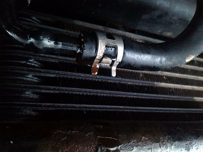

Дело оказалось ОПЯТЬ в патрубке нижнего штуцера. :*WALL*:
Вообще не ясно - после ремонта штуцеров (сразу обоих для профилактики) патрубок я поставил новый оригинальный, хомуты также новые оригинальные. Садились они плотно, а сейчас, года не прошло, патрубки пальцами легко проворачиваются на штуцерах, а если сдвинуть хомуты, то немного болтаются даже :*CRAZY*:
Ясень пень, сгнить алюминий за год никак не мог, а вот почему резина так себя повела - не ясно. Сегодня снимать патрубки не стал -тазик не захватил с собой. а сливать драгоценную жижу на землю совесть не позволяет. Завтра сниму, посмотрю что же там случилось. Но хомуты буду полюбому ставить червячные норма вместо самозажимных...
ps. С другой стороны, хорошо что не радиаторы, а то мысленно сорокет копить начал, нервно вздрагивая по ночам... :*ROFL*:

Поставь им в параллель если влезут обычные хомуты. В руси например Norma продают. У меня уже третий год держатся.

drcham писал(а):Поставь им в параллель если влезут обычные хомуты. В руси например Norma продают. У меня уже третий год держатся.
Да, я только что как раз купил norma 12-22. Но предварительно сниму патрубки, удостоверюсь что с штуцерами все в порядке и установлю. Или по 2 нормы на каждое соединение, или по одному в дополнение к штатному. :)

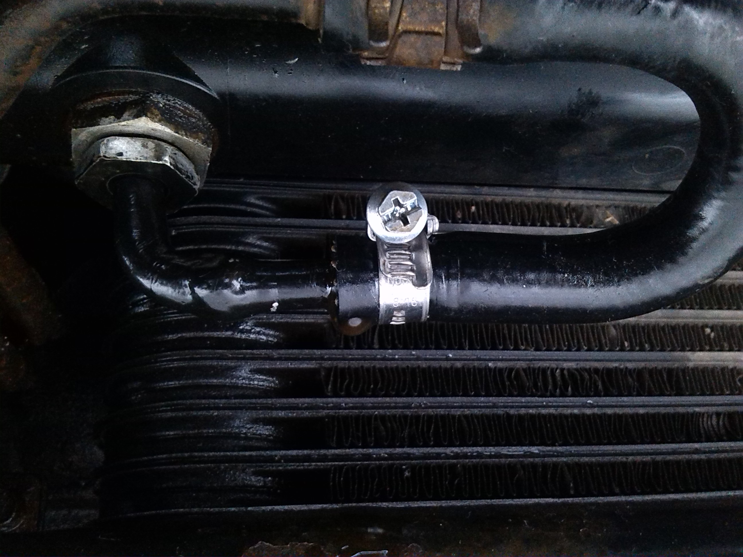

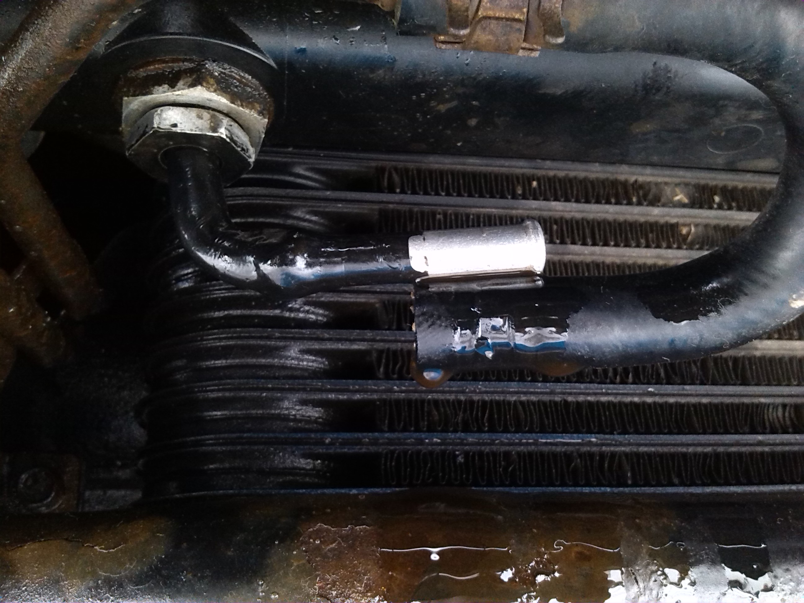

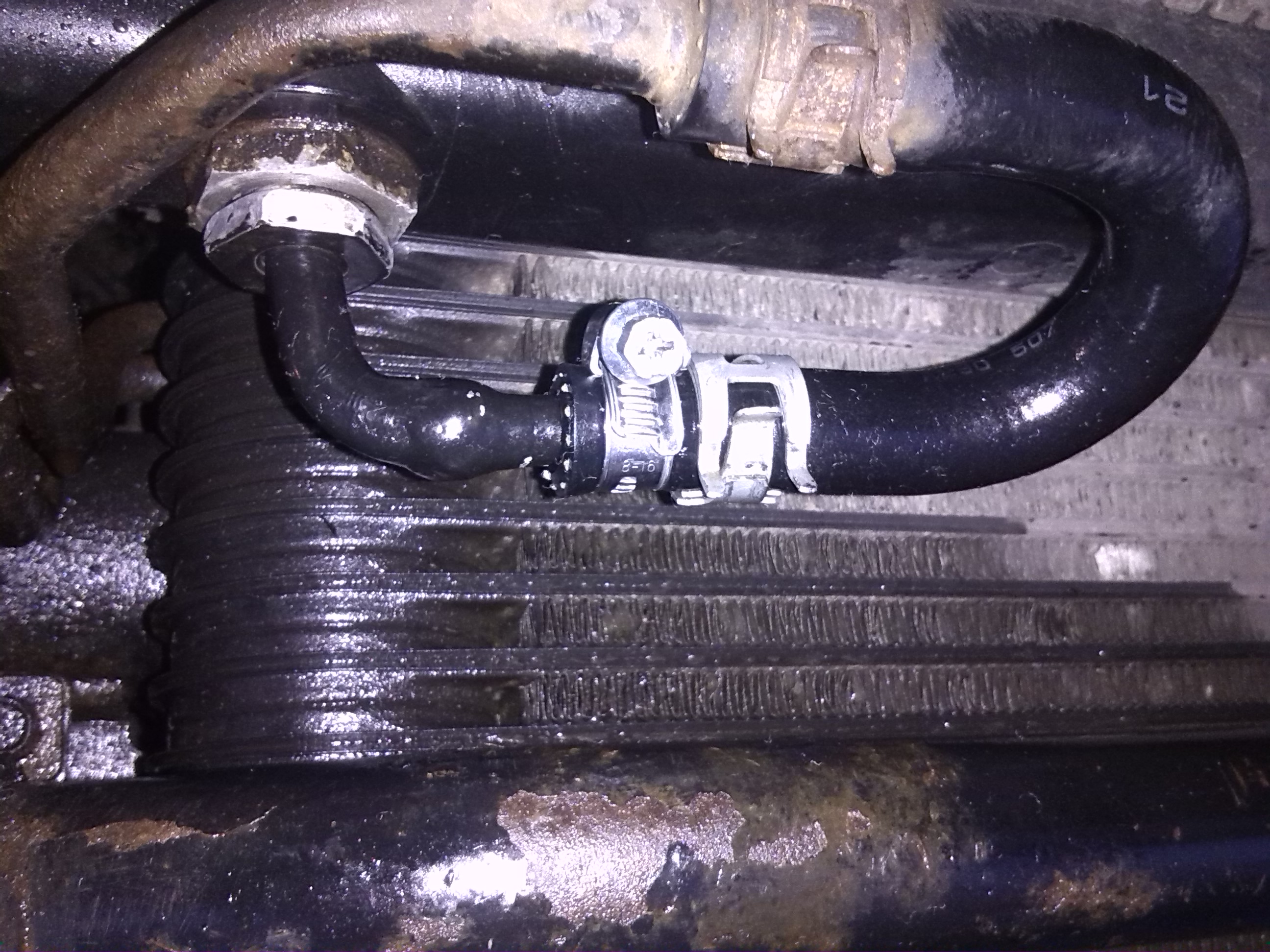

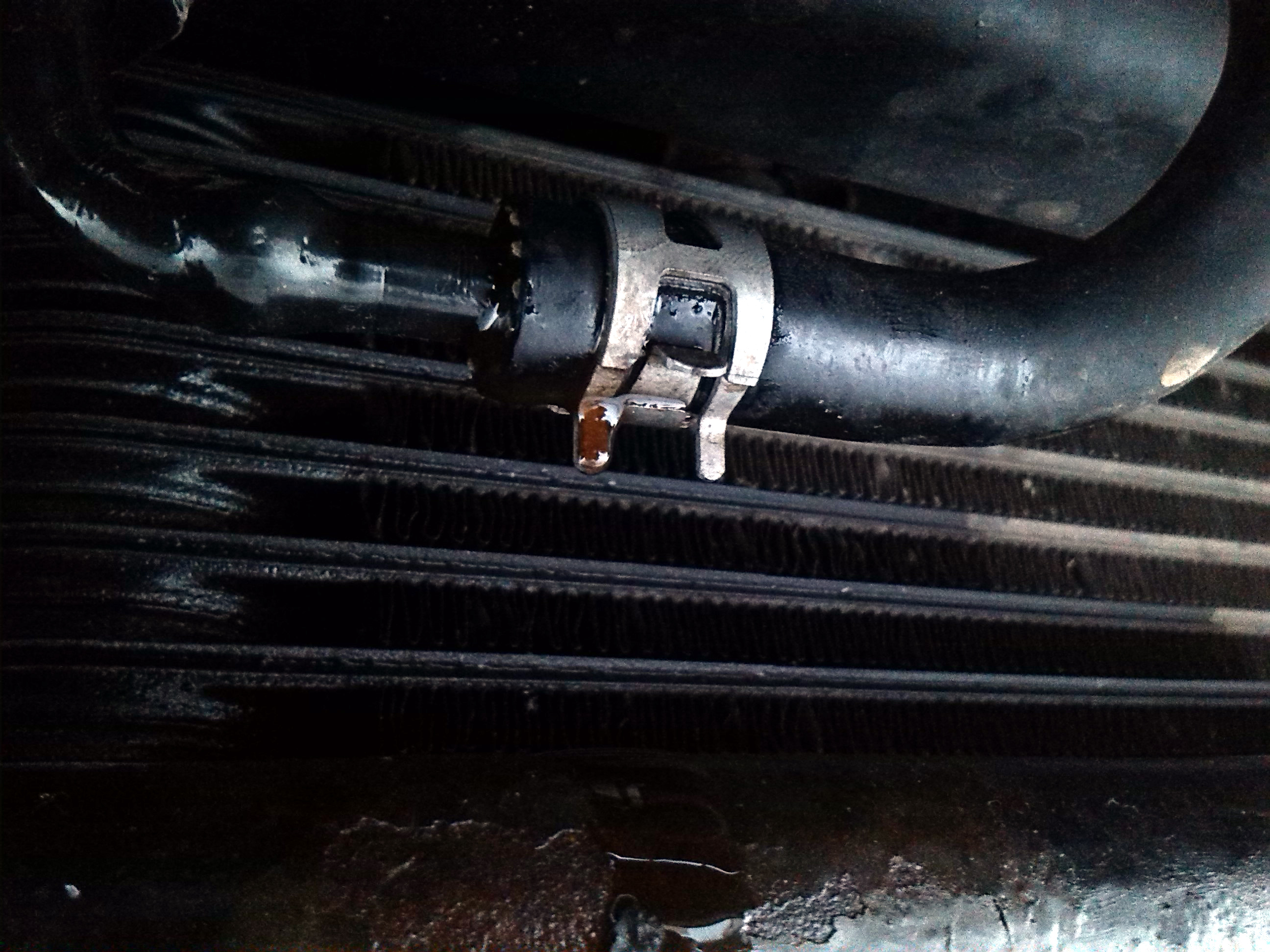

Ну я по своим баранам продолжаю доклад. :*ROFL*:
Снял/посмотрел, ничего плохого не увидел. Штуцер в том же отличином состоянии что и был при установке год назад, даже краска не отвалилась. Поставил хомут Норма 12-22мм. Протер лапки бензином, вроде как дело сделано, завел машину, походил вокруг, подумал о смысле жизни, заглянул снизу с фонариком и... ОПЯТЬ ТЕЧЕТ!!!
:*CRAZY*:
Подумал, может хомут плохо обжимает, купил чуть меньше - 8/16мм. У него "замочная" часть покороче (заточен под меньший диаметр все таки), по идее должен наш патрубок обжимать лучше. Поставил. Тольку 0. Все равно течет. Снял все обратно. Штангеном померял - диаметр нарощенной трубки от кондиционерных магистралей -9.2мм. Ну то есть у меня единственный вариант - то, что диаметр штуцера слишком мал. Штатный, кажется, должен быть 10 или 10.5мм. Возможности измерить у меня нет, потому что на изгибе диаметр трубки наверняка отличаться от диаметра прямой части. Короче говоря, надо очень точно промеривать диаметр штуцера, чтобы патрубок натягивался с заметным усилием, а не держался только за счет "шарикового" окончания. Я был уверен что червячный хомут зажмет что угодно, однако оказалось что это не так. :(
Временно установил 2 хомута: самозатягивающийся прямо на шариковое окончание, червячный ближе к концу патрубка. Вроде бы не капает. Но это херня полная, конечно. Ездить и через каждые 100 метров останавливаться и с фанариком лазить смотреть течет или нет. Не надежно.
Но вообще, по плану, хочу найти трубку 10 или 10.5мм внешний диаметр и переварить штуцер.
Если есть какие советы, рекомендации, весь внимание. :)
ps. Увеличить диаметр штуцера несколькими слоями синей изоленты прошу не предлагать. :*ROFL*:

Заменил хомут на более мелкий 8-16мм, он обтягивает патрубок лучше, но все равно течет.

Трубка должна быть 10 мм по наружке.

Хомут надо хороший, проволочный. Это сопряжение должно обжать.
Вместо изоленты лучше "намотать" "холодную сварку". Только хорошо обезжирить.

SNOOPER писал(а):Трубка должна быть 10 мм по наружке.
Да, точно! Я вроде сам мерял год назад, на предыдущей странице сам же измерения выкладывал и забыл. :*ROFL*:
А так, если все трубки кондейные 9мм, то мне прямой путь в леруа, там по 63 рубля за метровую трубку, вроде как раз 10мм диаметр. С патрубком приеду, попробую
натянуть.
SNOOPER, а как считаешь, корень зла действительно в том, что штуцер тоньше положенного? Вроде всего 1мм разница. :*DONT_KNOW*: Или у меня руки кривые и не могу правильно хомут затянуть? Или оригинальный патрубок MR453656 бракованый попался и разбух меньше чем за год? Или может в диаметре оконечного "шарика" штуцера суть проблемы (он тоже немного меньше, чем на оригинальной трубке был изначально).

Rommy писал(а):Временно установил 2 хомута: самозатягивающийся прямо на шариковое окончание, червячный ближе к концу патрубка. Вроде бы не капает.
У меня тоже пока перестало капать, когда на штуцер поставили последовательно друг за другом три хомута. Теперь каждый раз перед тем, как сесть за руль, делаю ритуальный поклон, глядя, а не появилась ли лужа. :)
