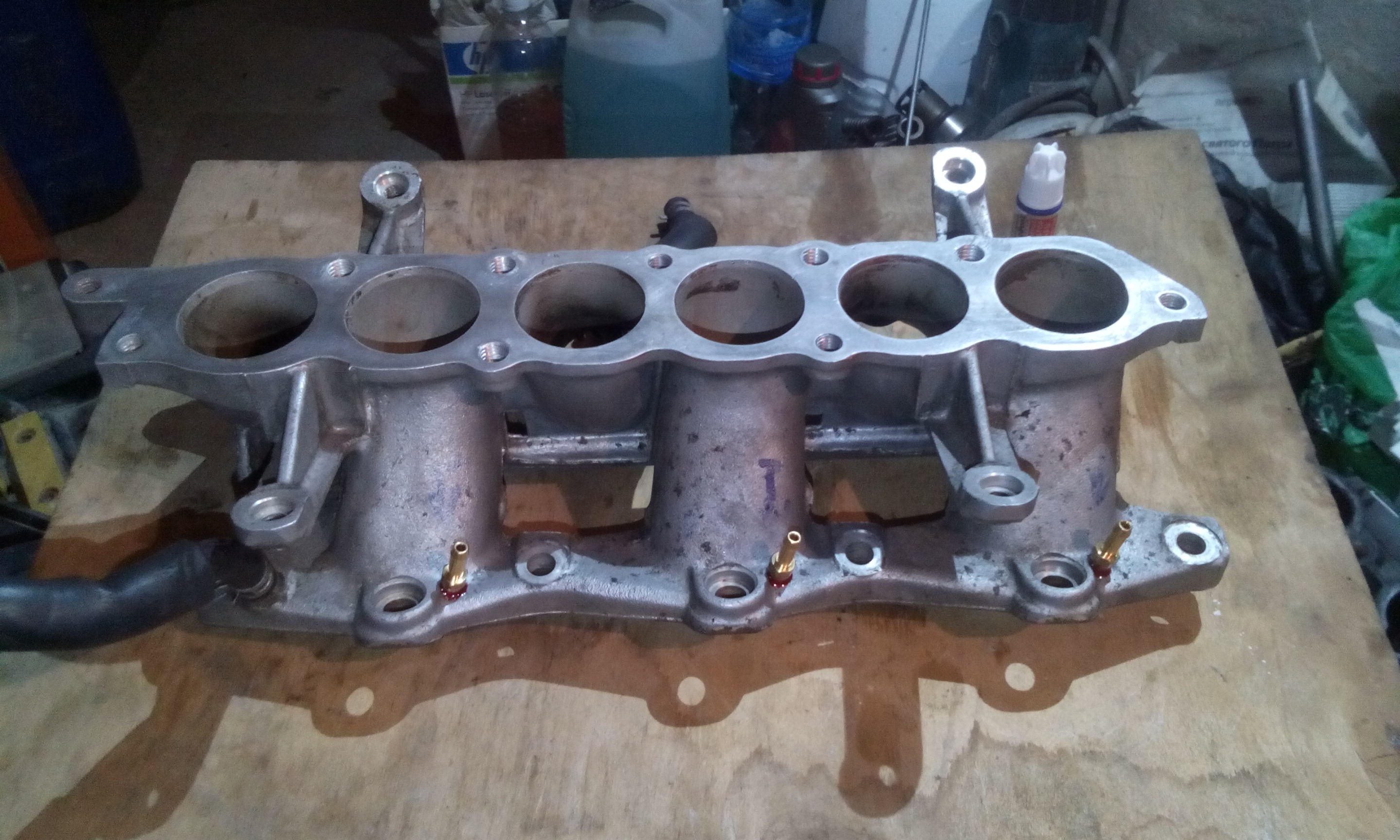

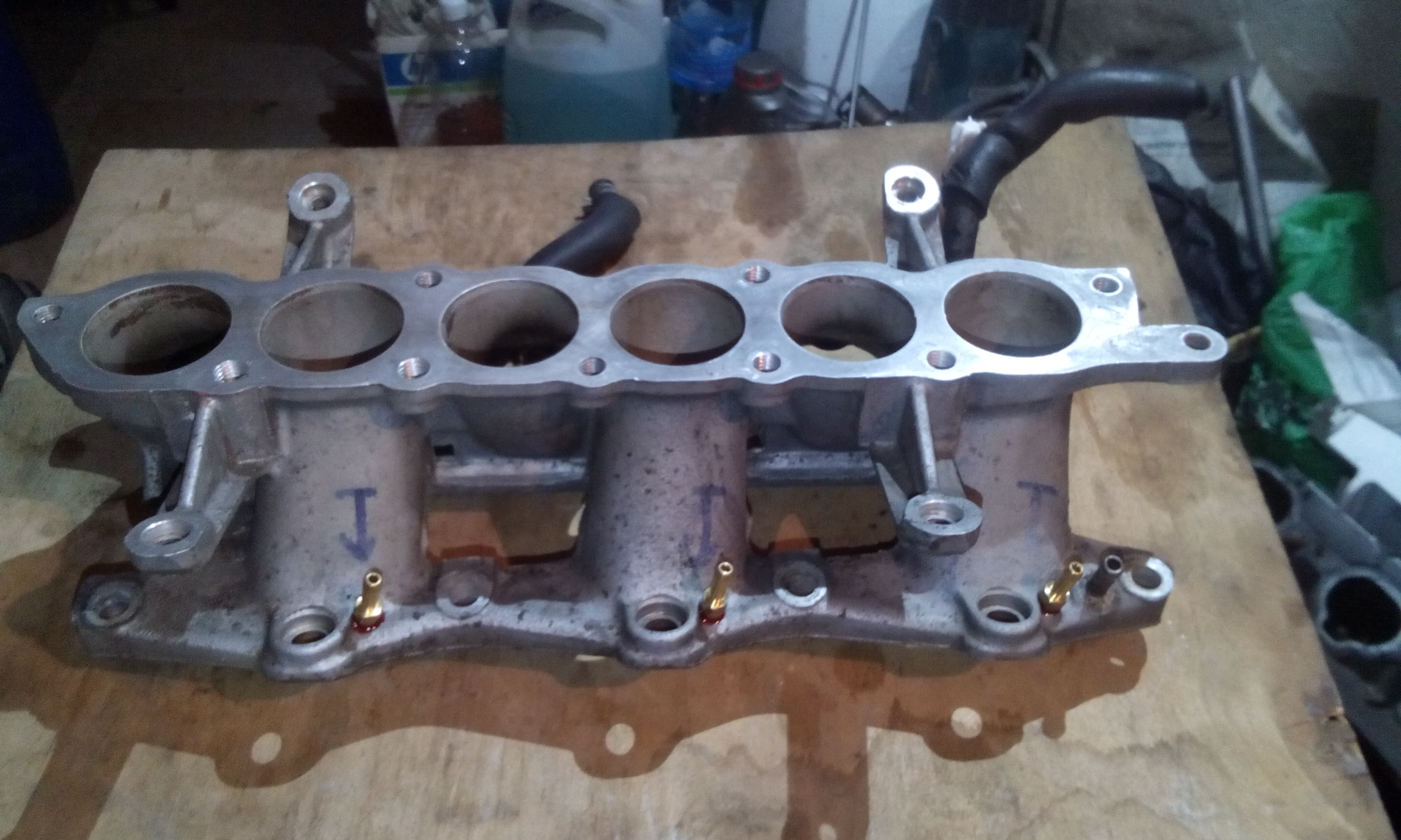

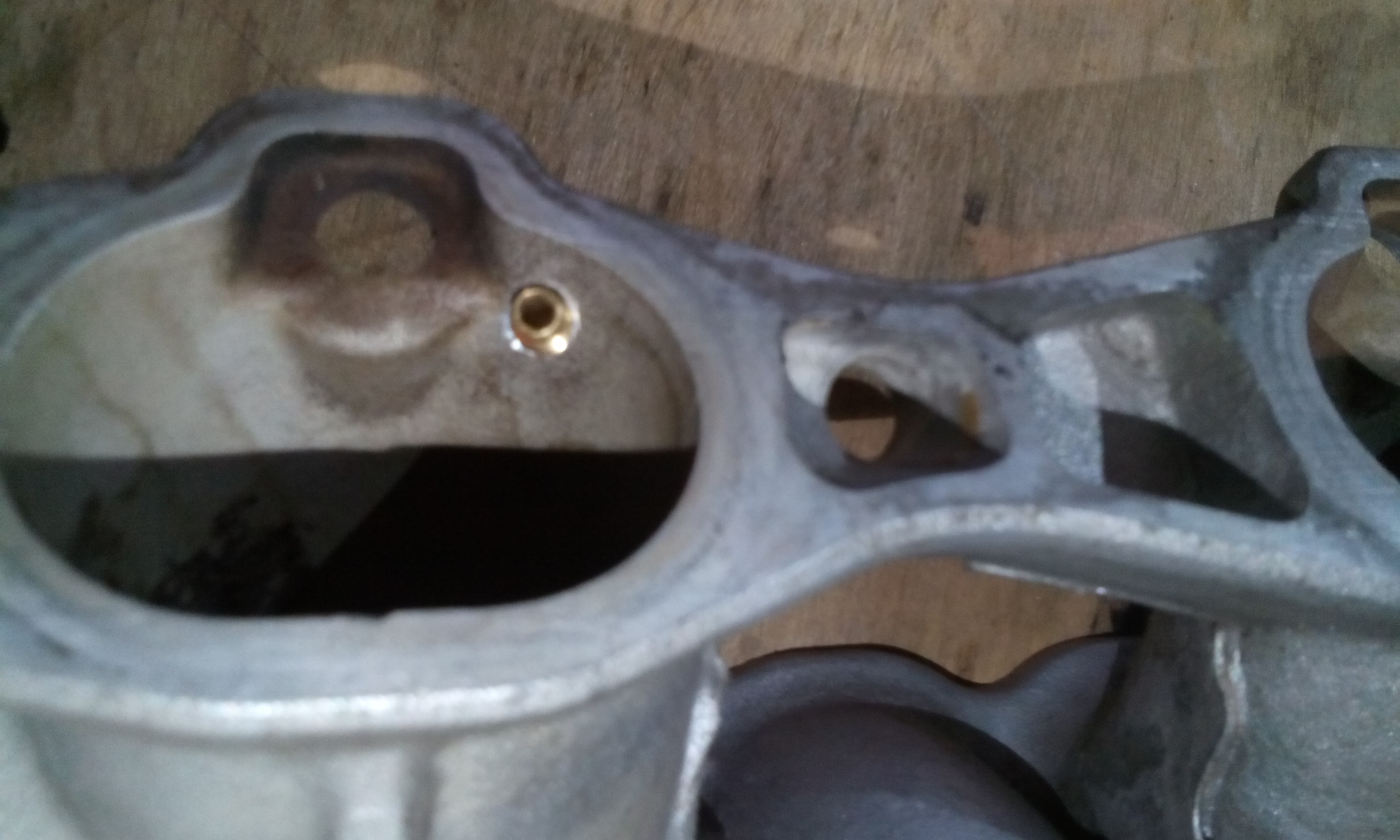

Врезал газовые штуцера в коллектор. Кому интересно, есть ещё фотки... Просто с телефона долго загружать. Могу по Viber скинуть.
Раньше я относился к людям "по человечески", а теперь "взаимно"...

У меня так же врезаны... Вот только шланги теперь придётся от штуцеров до форсунок длинные делать...
