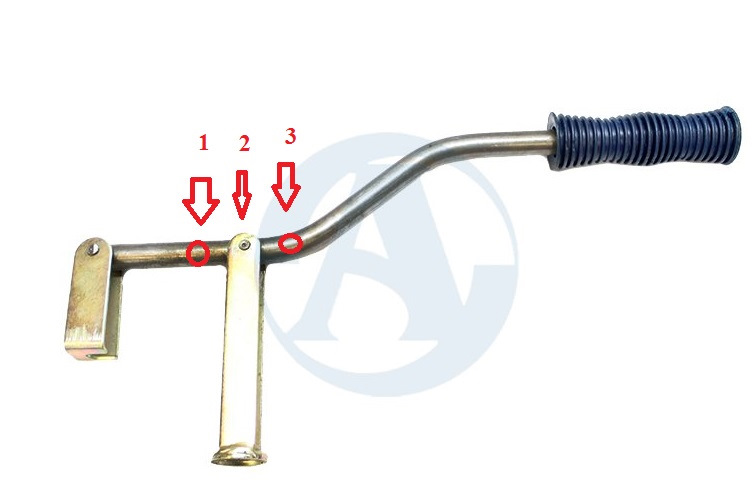

В сервисе оснастки нет под это дело. Только от ВАЗ 2112 рассухариватель.
Есть что то более приемлемое? А то на Драйве статьи почитал - это жесть конечно!

Boosterr писал(а): В сервисе оснастки нет под это дело. Только от ВАЗ 2112 рассухариватель.
Я всегда вазовским пользуюсь. На двух разных машинах получается.
Правда у тебя ГБЦ другая, но всё равно, думаю, можно вывернуться и таким.

Паша, привет!
Да я про приспособление написал. Точно можно справиться с рассухаривателем от 2112? А то на Драйве такие фото с ним, аж мороз по коже )

Boosterr писал(а): Точно можно справиться с рассухаривателем от 2112
Вот не скажу точно. На вазе 2112 ни разу не делал, чем делал с братиями на своëм авто - могу только уточнить

да наверняк можно сработать ваз-овским рассухаривателем...
Единственное, что может доработать для удобства по месту- пересверлить отверстие упора (и то может не понадобиться).
