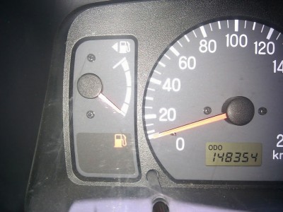

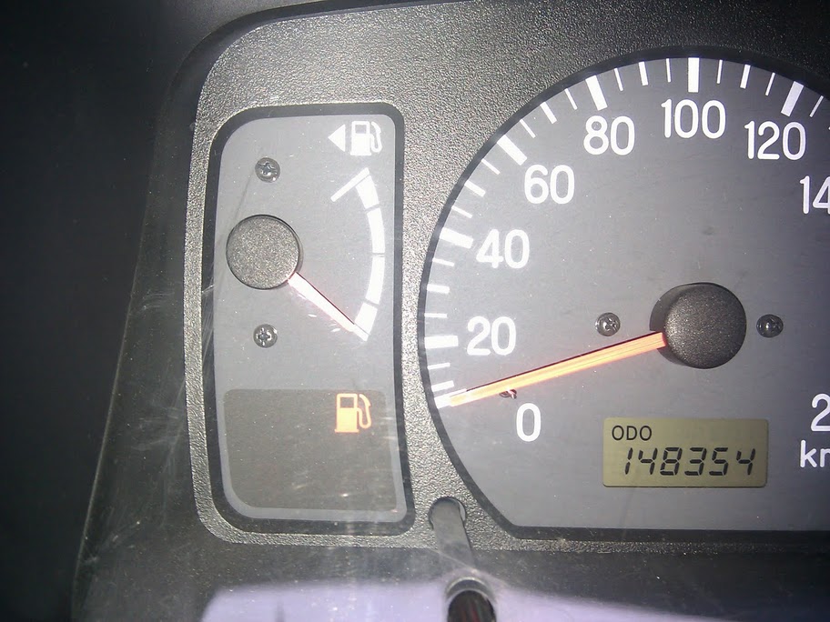

Лампа загорается! И выглядит это вот так

Re: когда заканчивается бензин что должно загораться?
Вот точно до такого же положения доводил стрелку, после чего влезло 70.3 литра и ничего не загорелось. Будем разбирать, менять, и снова смотреть.
