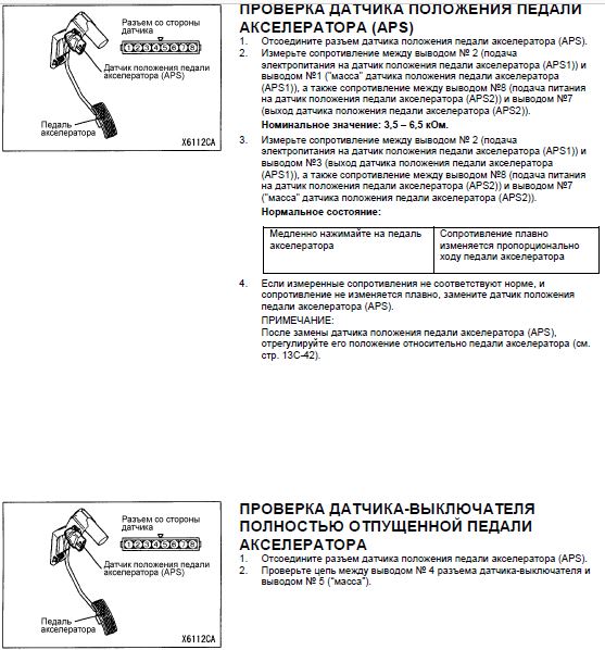

Хотел сегодня проверить наддув, но не вышло, весь день плясал у капота.
По ходу какой то не хороший человек мне шланги ДЗ спутал (тема тут http://pajero.pro/bbs/phpBB2/viewtopic. ... b#p2418964)
И датчик акселератора как то странно у меня сегодня протестировался. Меж 4 и 5 контактами замыкания нет, только небольшое сопротивление, и при нажатии на педаль сопротивление между 7 и 8 контактом не меняется. 2-3 контактами спротивление меняется и сопротивление меж 1-2 и 7-8 в пределах нормы. Не могу пока найти тему по этому делу.

Осталось разобраться с датчиком положения акселератора.
