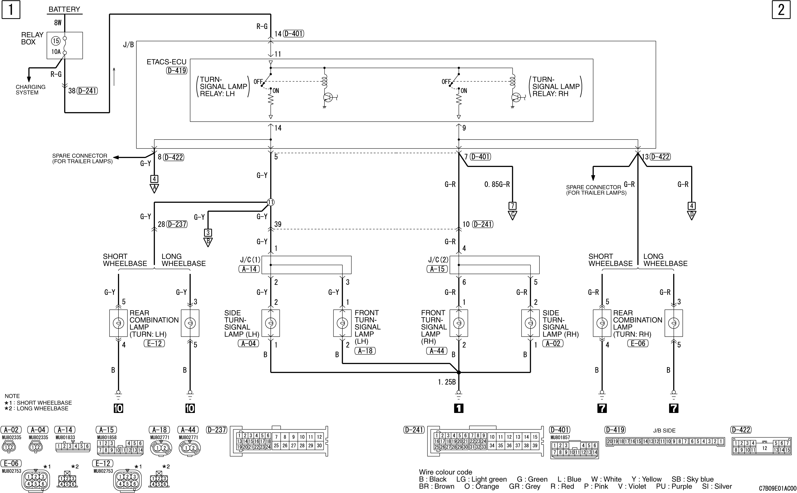

Ну а по существу вопроса. Щас опять вернулся от японского дроволета. Все на дачах и пляжАх, а я один на всей стоянке с тестером и очумелыми глазами вокруг машины бегаю в поисках непонятно чего.
Все что запланировал проверить -проверил. Вынул кнопку аварийки, отсоединил разъем. Вынул все 6 поворотников, отсоединил лампочки, проинспектировал состояние разъемов - все чисто, без следов ацкого нагара и расплавленной пластмассы.
Без ламп и с отсоединенной аварийкой при втыкании предохранителя ток утечки опять 5 ампер.
Пошел путем отсоединения всех разъемов что увижу, от моторчика щеток до концевика педали тормоза. Отсоединил ВСЕ разъемы от блока ETACS и вынул оный. Утечка тока, при втыкании предохранителя в цепь поворотников.... все равно возрастает до 5 ссаных ампер...
Из всего этого эксперимента, единственный вывод - утечка тока происходит ДО блока ETACS. И блок ETACS саусем неуиноуный, как Рафик.
Схема точно верная? Может провод от предохранителя №15 под капотом еще куда-то заходит по пути, а не в ETACS?
Я полагаю, что следующим моим шагом должна стать визульная инспекция провода от предохранителя и дальше в недра жгутов? Т.е. весь путь пройти до блока ETACS?
Я не знаю, может токовые клещи помогут? Все жгуты обхватывать которые идут из капота в недра приборки, покажет такое устройство 5А ток? Потому как разрезать все гофры и жгуты и проследить провод от предохранителя это задача точно не для средних умов.
жду совета, как соловей лета.

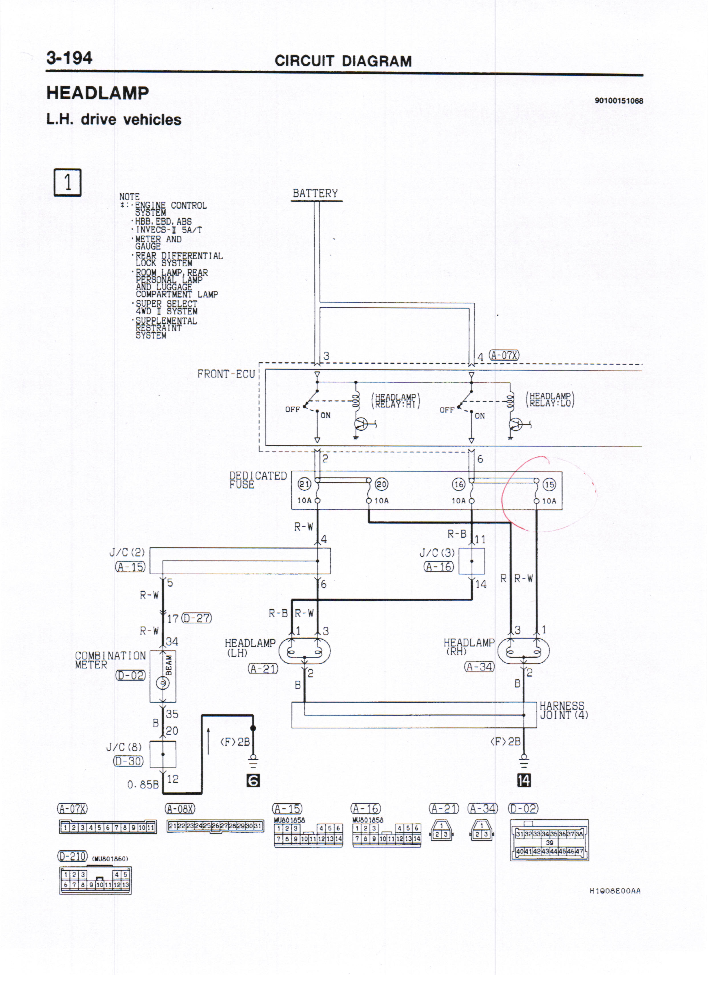

Сейчас глянул на схему П3, что-то нестыковочка какая-то, эта схема похоже не та, может быть от монтерика? По паджеровской схеме на ETACS идет предохранитель №22, а №15 на правую фару(ближний). И ток 5А это как раз ток фарной лампы. Возможно поэтому отключение ETACS ничего не дало.Rommy писал(а):Ну а по существу вопроса. Щас опять вернулся от японского дроволета. Все на дачах и пляжАх, а я один на всей стоянке с тестером и очумелыми глазами вокруг машины бегаю в поисках непонятно чего.
Из всего этого эксперимента, единственный вывод - утечка тока происходит ДО блока ETACS. И блок ETACS саусем неуиноуный, как Рафик.![]()

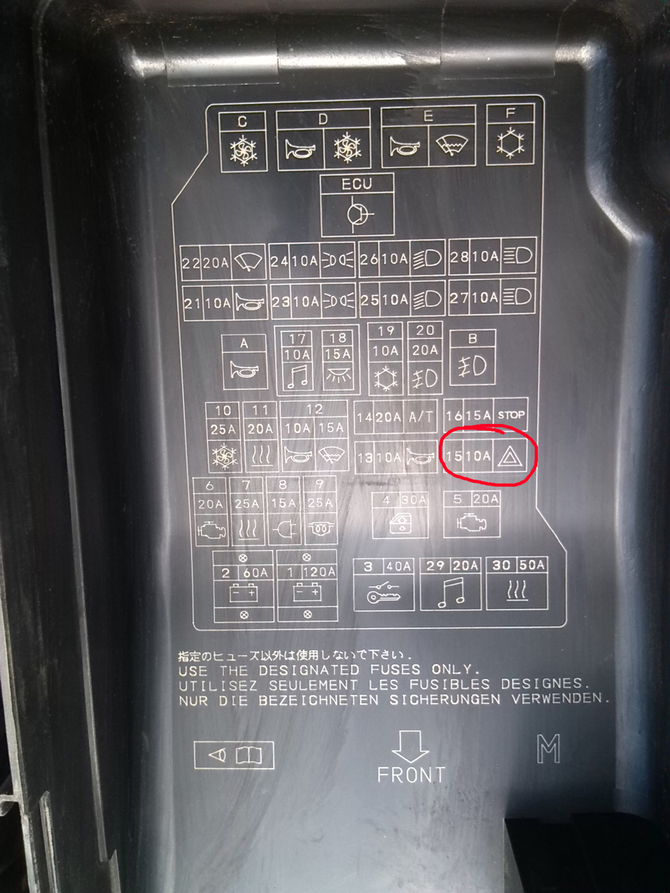

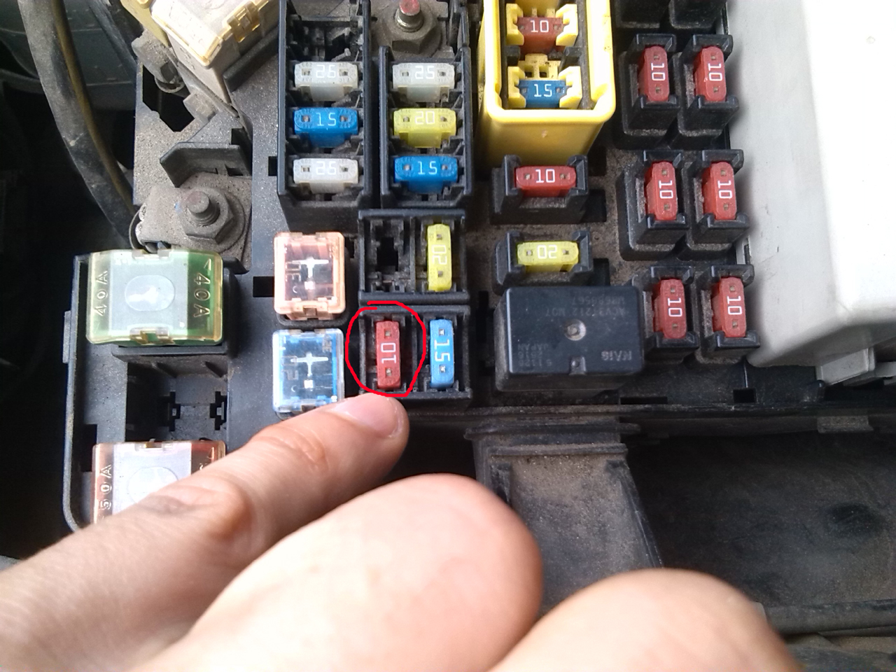

Вот фотка блока предохранителей и схема на крышке. Сомневаюсь что блок стоит от паджерика, а крышку мне впарили от монтерика.
Ну и во вторых, при вытаскивании предохранителя №15 (по схеме треугольник аварийки), перестает работать поворотники и аварийка.

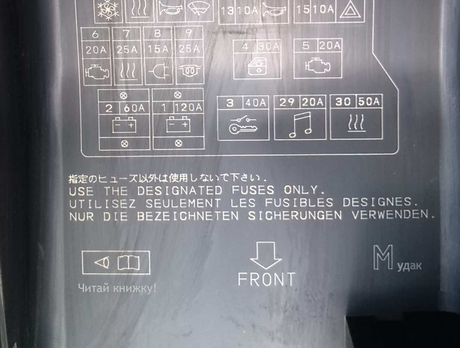

Странные конечно эти японцы, на всех схемах что у меня есть, этот пред называется №22, но не в этом сейчас суть, это даже и к лучшему, что у тебя этот пред со схемой совпадает. Так вот, на схеме указано, что с него(с предохранителя), идет еще один провод, подписанный "cardging system", это система зарядки, и идти по логике он должен на вывод"S" генератора, он тоже может быть причиной утечки, поэтому попробуй снять фишку с генератора и повторить измерения.

Как раз с точностью до наоборот, вывод S - это опорное напряжение для генератора, глядя на него он регулирует напряжение на выходе, и если этот провод в обрыве, то напряжение будет максимальным, т.е. перезаряд, и напряжение 14,6 В у тебя как раз об этом и говорит, многовато это в такую жару..., а то что на холостых 13,5 В - ну видимо гена на холостых больше не может выдать, что тоже наталкивает на мысль о его неисправности. Короче, проверять надо, а там по результату вывод сделаем.Rommy писал(а): Я полагаю, если бы с этого предохранителя контакт на S клемму гены шел, то зарядки бы в принципе не было. А у меня ведь без этого предохранителя аккумы заряжаются только в путь. На холостых 13.5в. На 2000 об - 14.6в.
