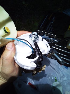

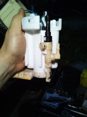

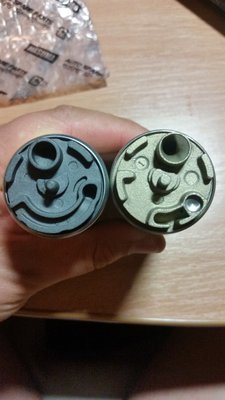

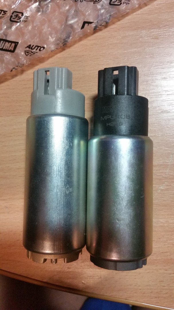

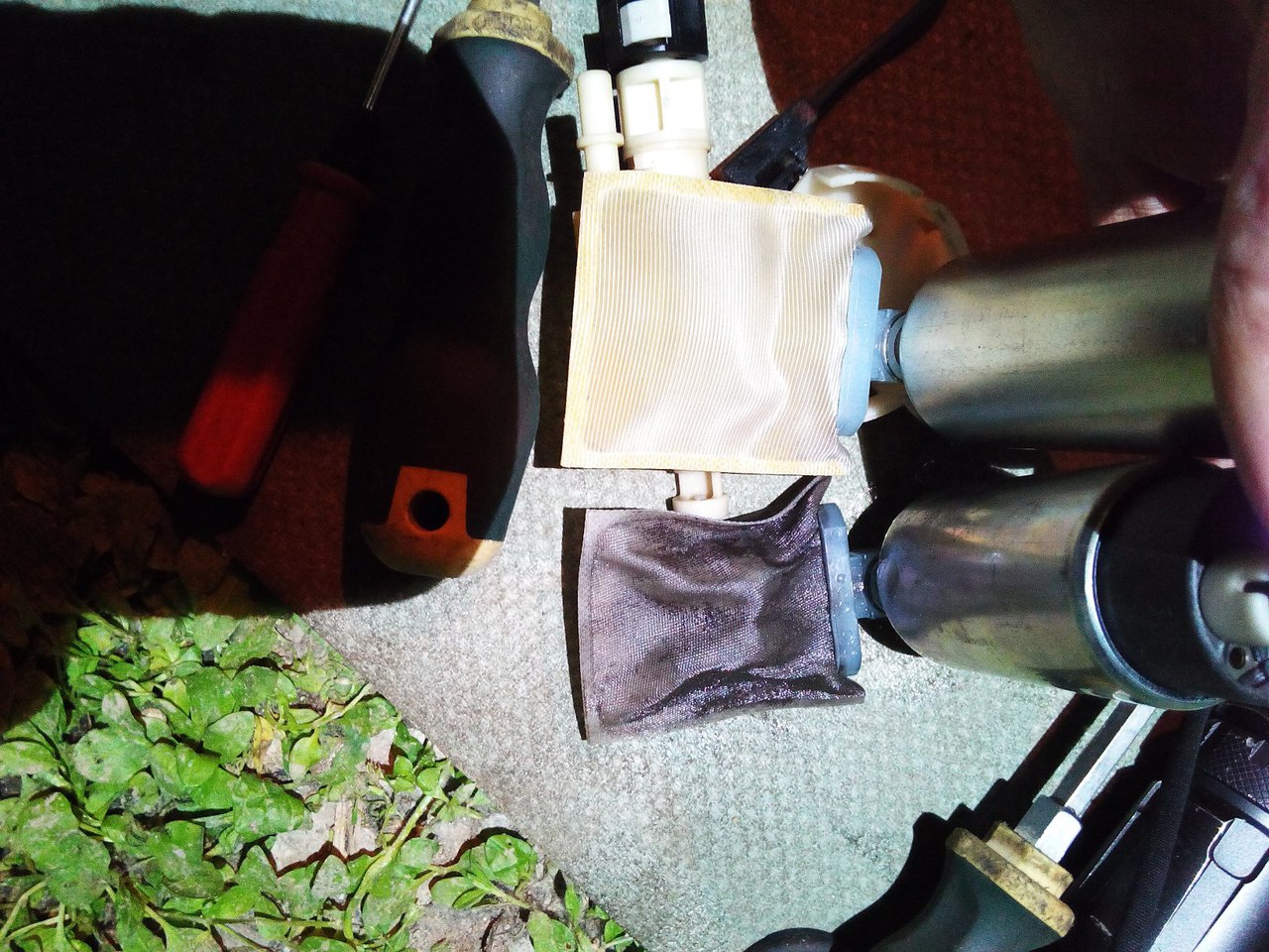

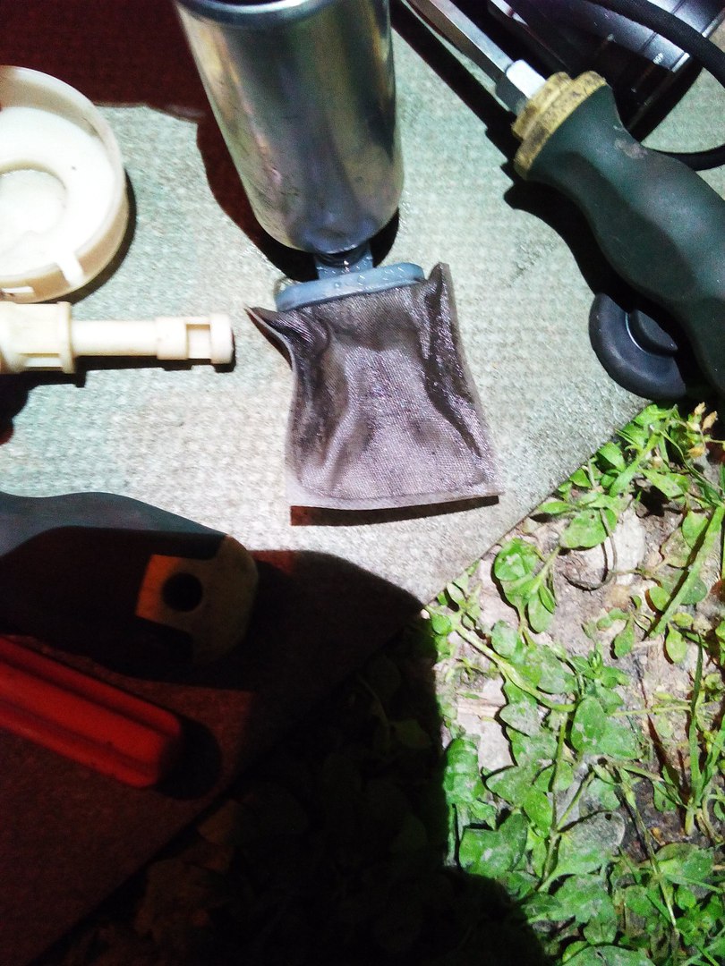

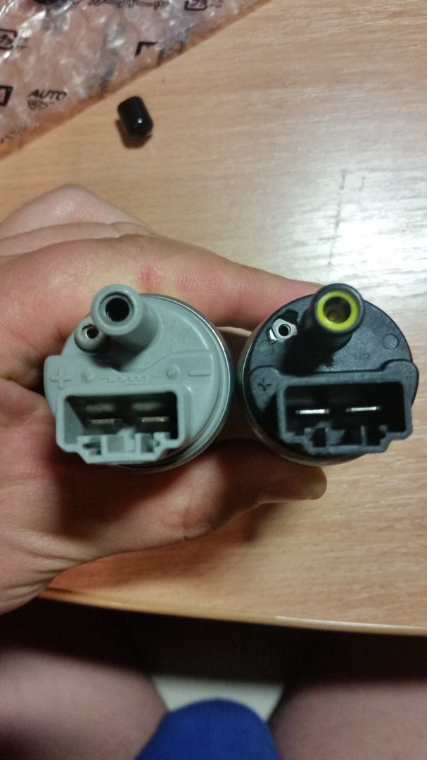

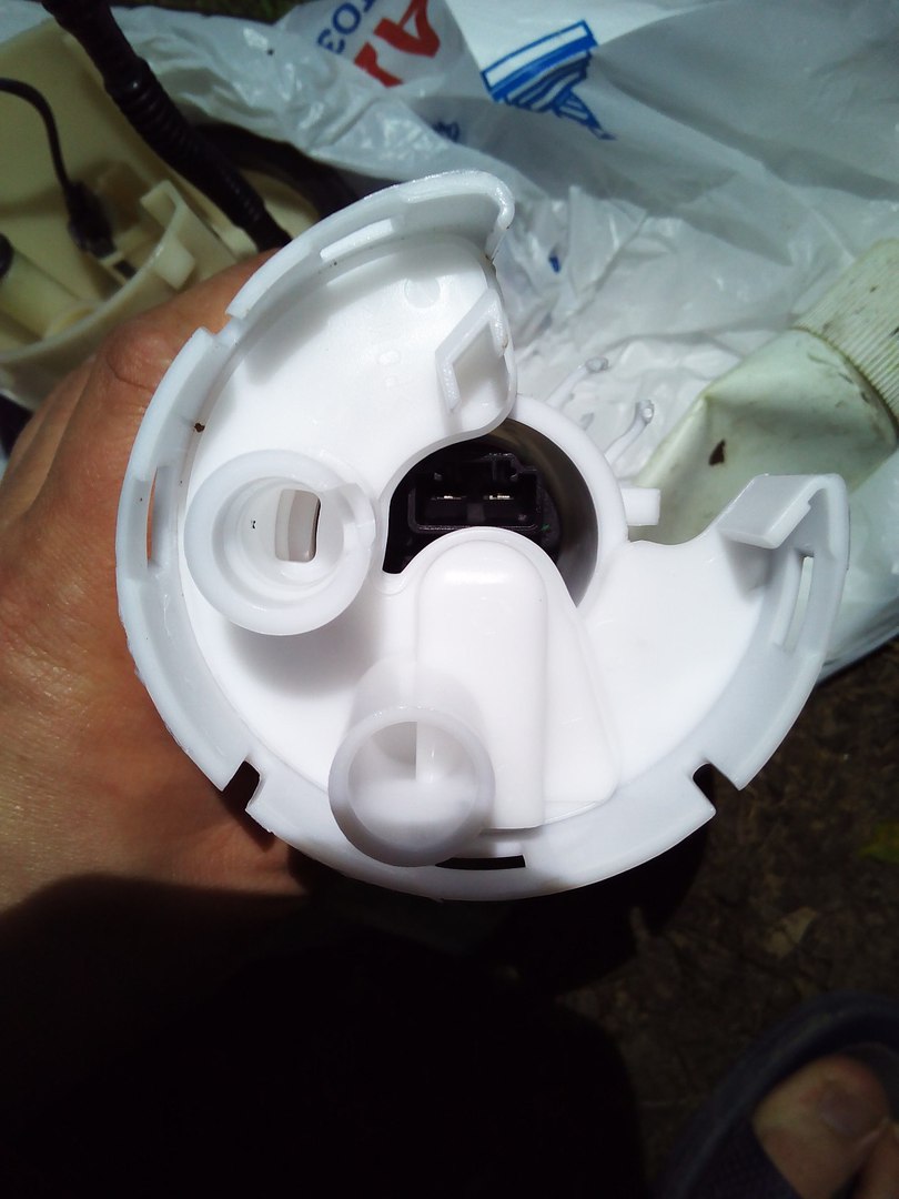

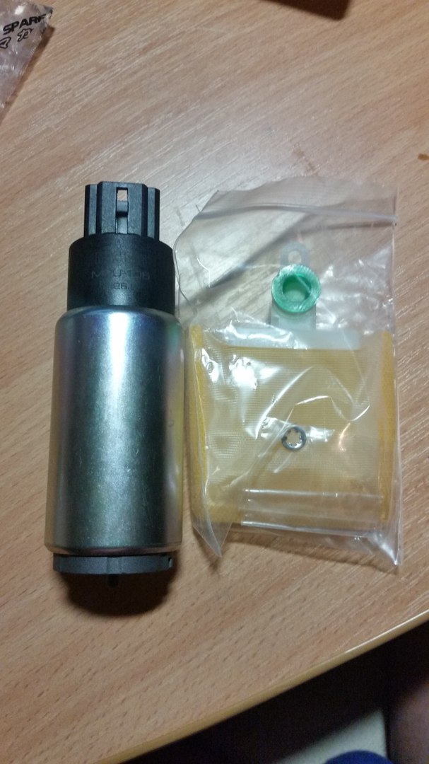

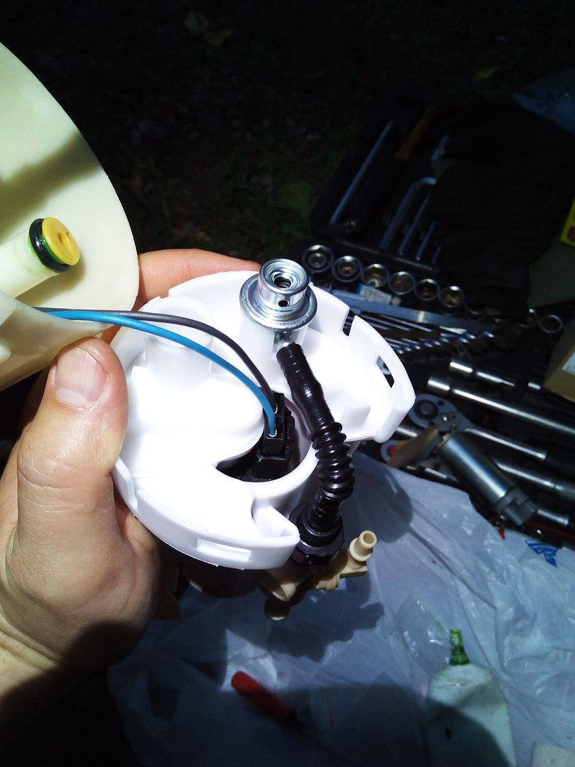

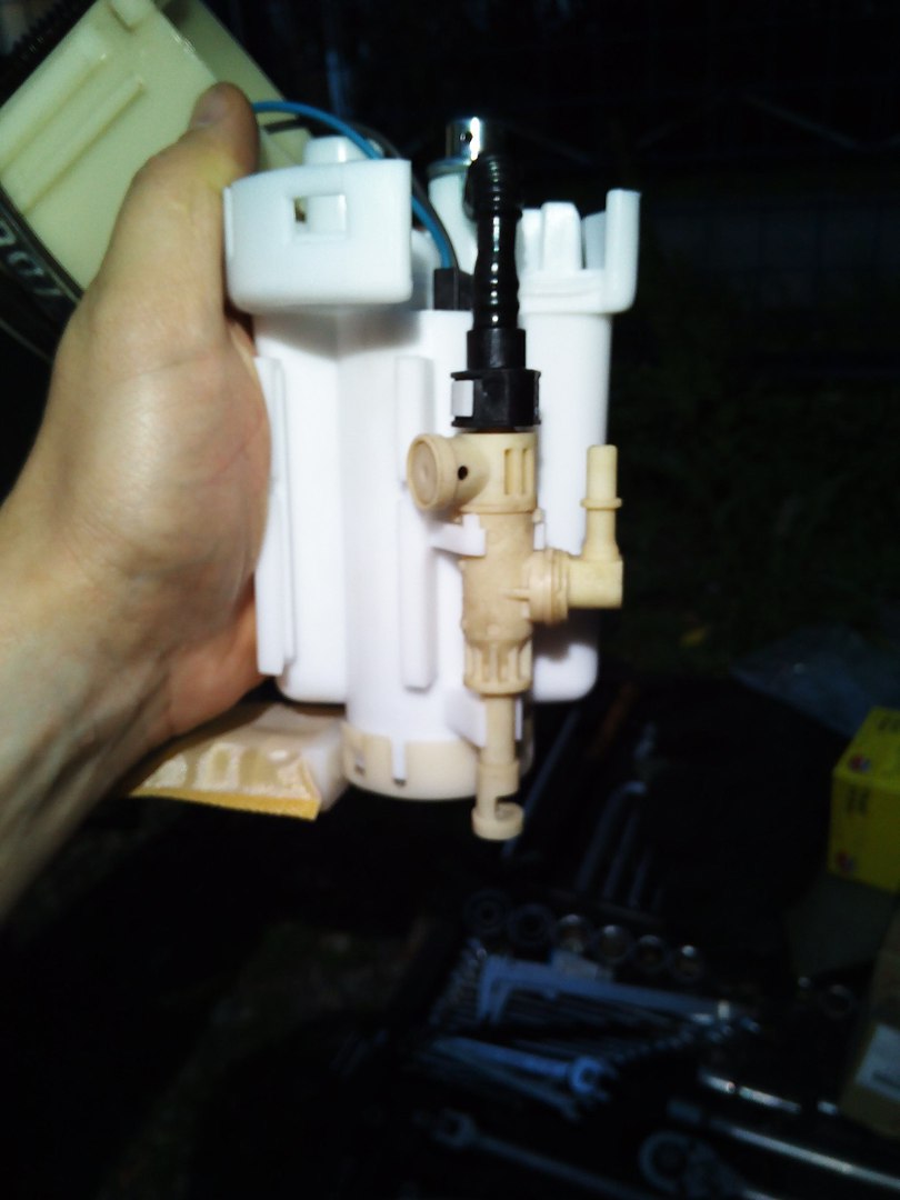

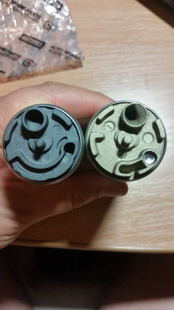

Итак Докладываю товарищи!!!!!! вскрыл бак. там ППЦ. Фильтр забит. купил все новое, регулятор давления, резинки, фильтры и насос.
Фото насоса в сравнении с оригинальным , который изначально стоял с завода.

Установил все новое, машину не узнать. Страшно к педали газа дотрагиваться)))))))))

А причина такого количества грязи в новом нержавеющем баке какая?

Судя по цвету грязи, очень похоже на пыль от сварки, болгарки, итп. Т.е бак после сварки и перед установкой на автомобиль производителем не промыт.
