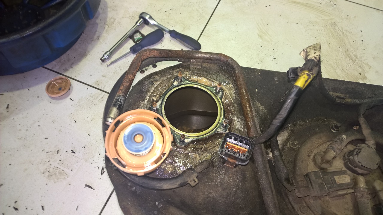

Сегодня только вот съездить удалось. Что могу сказать, так это слова благодарности Снуперу и тыщу плюсов ему в карму.
Народ, проблема с паджеровскими горловинами на монтерах и отстреливающими заправочными пистолетами решаема - см. метод Снупера.
В моем случае сняли бак, вытряхнули, если можно так сказать, клапанное содержимое в виде хреновины с пружиной, открутив 5 гаек и подсоединив вторую трубку от паджеровской горловины к клапанному "входу". А, еще "лепестки" на горловине до кучи выломали. Пробная заправка до полного бака прошла успешно.
Выглядит это примерно вот так:

Завтра если дождя не будет залезу сфоткаю. А так вытряхнул клапан задний на баке. Тонкие трубки с переда и зада бака шлангами к штуцерам горловины (задний к верху, передний к нижнему штуцеру) толстый от клапана и один из под капота который зациркулировал через этот " адсорбер". Заправка прошла отлично
