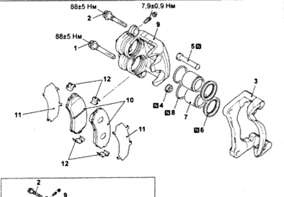

kompail писал(а):Не могу найти моменты затяжки передних суппортов двух половинок между собой...
kompail писал(а):::-D: Чет не нашел этих данных ни по одному мануалу)
Боюсь с этими данными будет проблема, Компания Mitsubishi как собственно и Toyota, не рекомендуют разделять эти половинки суппорта нигде кроме как на заводе. Именно поэтому не поставляется уплотнительное кольцо между ними, и не входит в оригинальный ремкомплект.
Подсказать? :D

Lebed писал(а):Подсказать? :D
конечно подскажи... только с ссылкой на первоисточник.

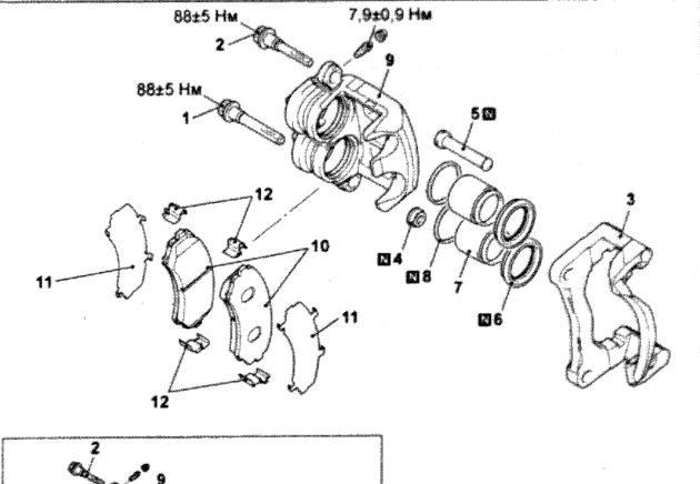

Смирнов писал(а):....конечно подскажи... только с ссылкой на первоисточник.
Так подойдёт?

Lebed писал(а):Так подойдёт?
Нет, не пойдет, про эти все знают... речь была за другие суппорта и другие болты.
На кукурузерном форуме вроде нашли неоригинальный ремкомплект с этими уплотнительными кольцами.
А моменты затяжек двух половинок определяют по принципу "сам себе режиссер".
На мой вопрос по этому поводу дилер сказал: "Ваши передние суппорта - не обслуживаемые". Во как.
